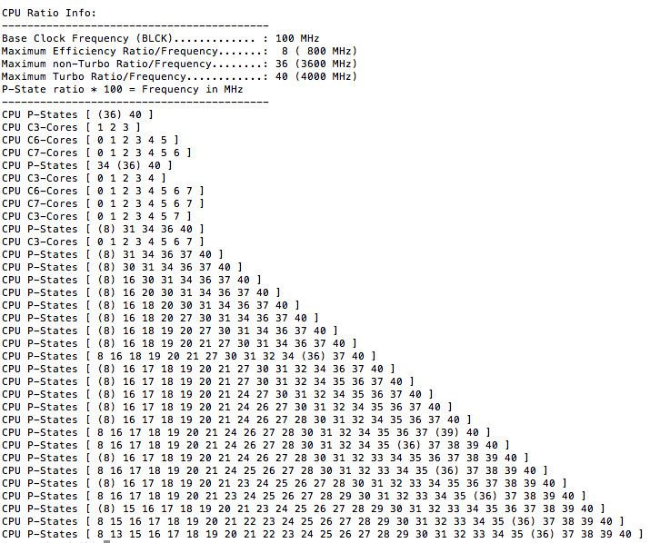

  • Das ist ja interessant, setzt die Kext andere SpeedSteps als eine CPU-SSDT?
    Welche Frequenzen hast du denn jetzt alles als Speedsteps und ist das anders als die von einer Pike R. Alpha SSDT?

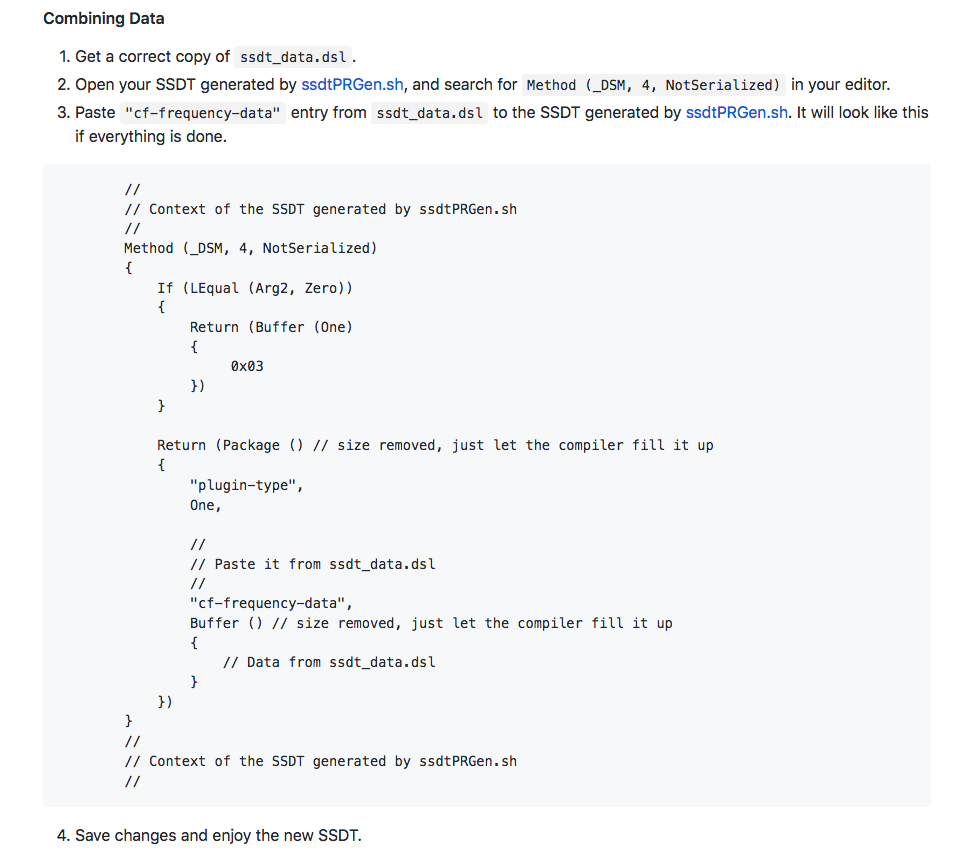

    Update: CPU Friend Guide: CPUFriend Guide, HWP & Speedstep: X86PlatformPlugin vs ACPI_SMC_PlatformPlugin

  • Es ist einfach eine andere Herangehensweise als die die PikerAlpha mit dem SSDTPRGen wählt. Das SSDTPRGen liest den Prozessortypen aus und erzeugt anhand der von Intel zu dem Prozessor bereitgestellten Daten eine SSDT die alle Steps enthält die von der CPU unterstützt werden (Min und Max und Max Turbo) Hierbei werden sowohl die C als auch die P States erzeugt und in der SSDT verewigt. Eine mit dem SSDTPRGen Script erzeugte SSDT allein ist noch kein Garant dafür das der Speedstep unter OS-X auch richtig funktioniert hier bedarf es noch einer zweiten Komponente nämlich eines passenden PlattformPlugins. Welches Plugin macOS hier wählt hängt vom eingesetzten SMBIOS ab. Abhängig vom gewählten SMBIOS wählt macOS aus den Ressourcen der X86PlatformPlugin.kext das zum Modell passende Profil aus und steuert anhand dieser Vorgaben sowohl das CPUPowerManagement als auch die Fähigkeiten die ein MAC im Sleep besitzt (Darkwake, Powernap usw.). Geht man bei der Auswahl des SMBIOS mit Bedacht vor kommt man auf die Weise leicht zu einer Konfiguration die zufriedenstellend funktioniert.
    Der CPUFriend dreht an der Stelle den Spieß einfach um und erzeugt eine SSDT oder eben einen HelperKext nicht aus den zur eingebauten CPU passenden Informationen sondern aus den Vectoren die im PlattformPlugin definiert sind sprich das Ergebnis des CPUFriend ist genauer auf das jeweils verwendete SMBIOS abgestimmt und definiert dann vermutlich auch nur die wirklich nötigen Steps. Der Weg ist ein anderer aber das Ergebnis unter Strich wohl das gleiche :D

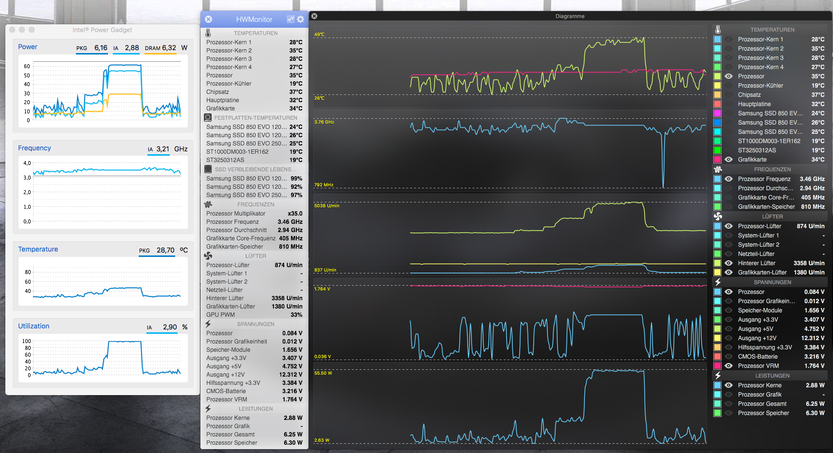

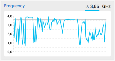

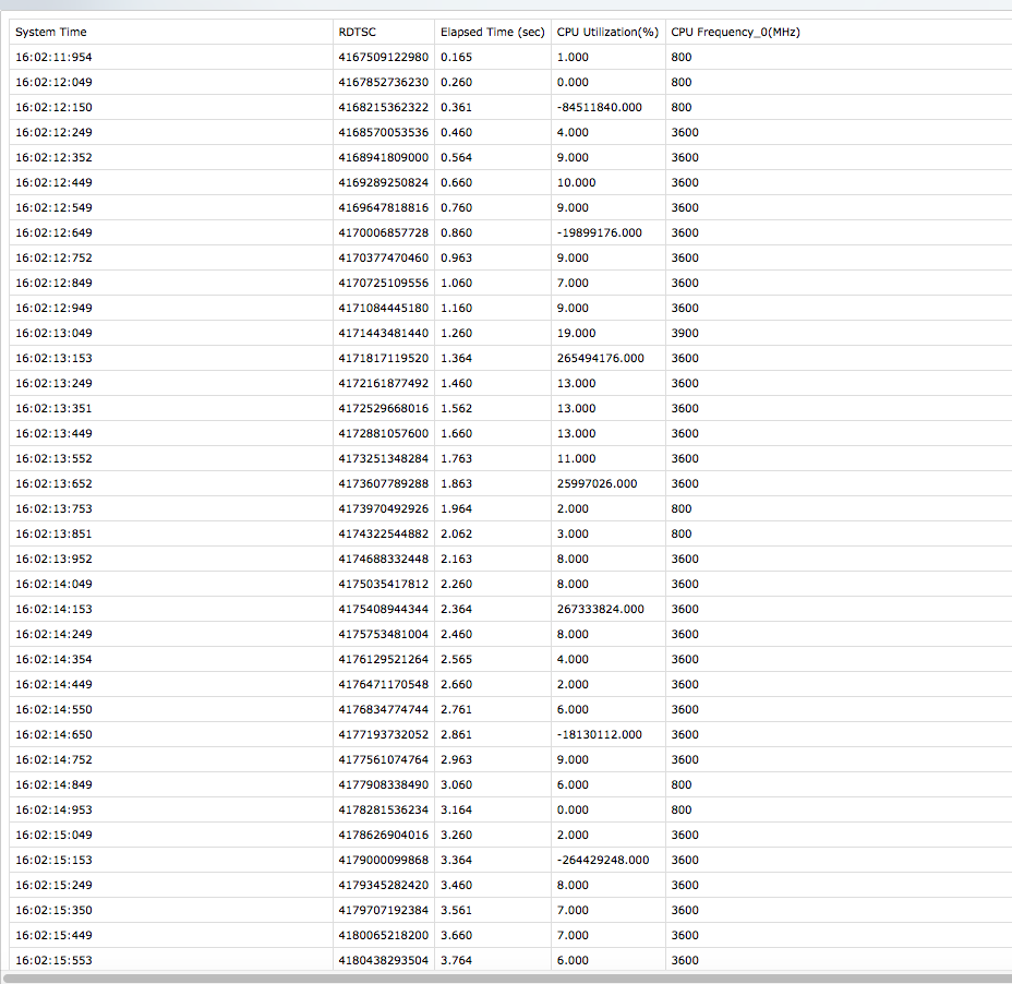

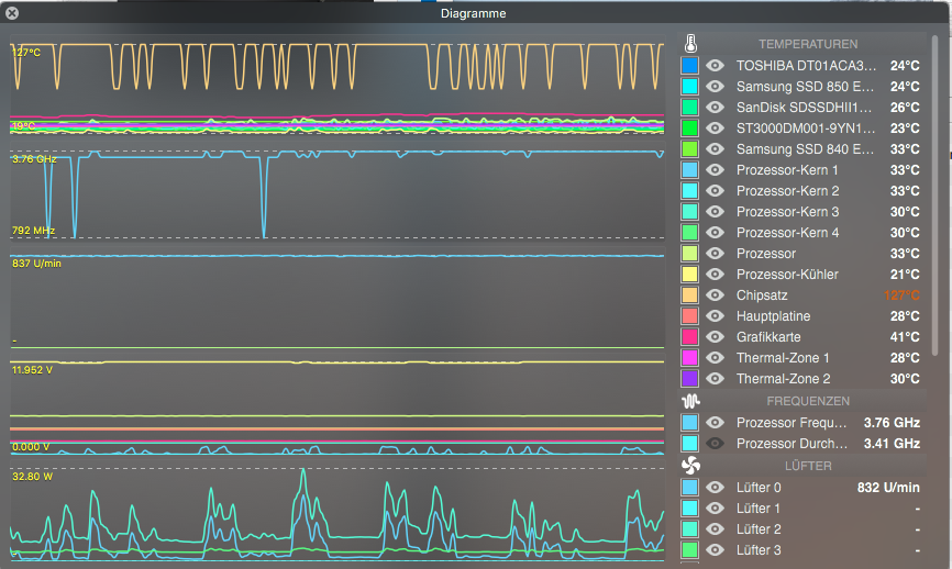

  • Habe hier mal einen Vergleich gemacht mit und one CPUFriend.kext. Am Anfang habe ich einen Benchmark laufen bei beiden Tests damit der Laptop was zu tun hat.
    Für mich sieht das Diagramm mit CPUFriend.kext etwas besser aus oder weis meint ihr?
    Erstes Bild ist mit, zweites Bild ist ohne den Kext.

    @SirusX und andere die beste Lösung aus beiden Welten ist das was PMheart über das kombinieren sagt, muss ich ihm zustimmen.

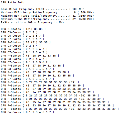

    Um zu erkennen ob alles richtig funktioniert benutzt man dieses kext https://github.com/Piker-Alpha/AppleIntelInfo.
    Diesen aber nicht bei clover oder in die S\L\E einsetzen, irgend wo im User ordner reicht, er muss von Hand nachgeladen werden, lädt man ihn in Clover oder im System mit entsteht eine KP.
    Den fertigen kext habe ich mal mit angehängt, wurde auch alles schon aktiviert, gerade die HWP Auslesung ist ganz wichtig für CPU'S ab Intel-Skylake.
    Mit den ausgelesenen Werten kann man die Option unter Clover nutzen.
