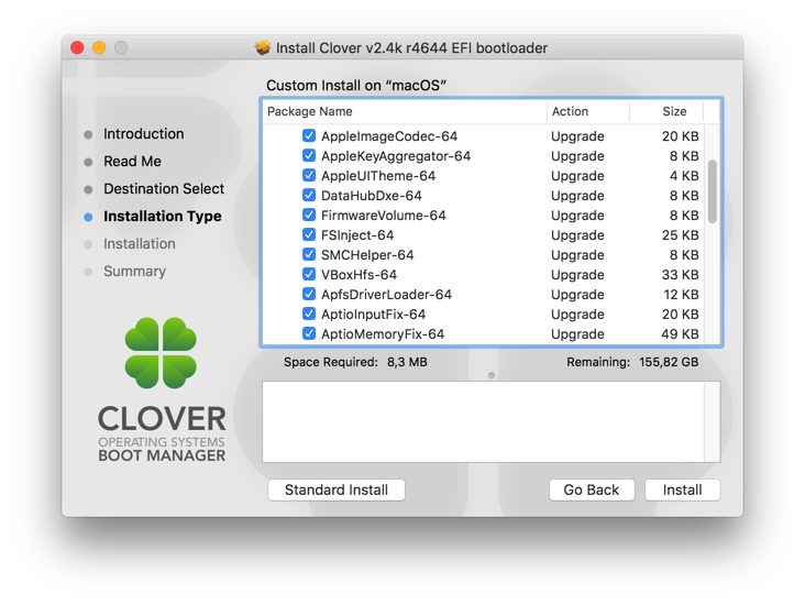

    Clover
    Der Stick heißt jetzt nicht mehr Boostick, sondern OS X Base System.

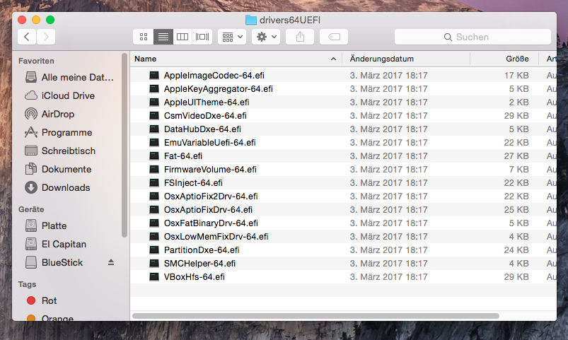

    Die neueste Version von Clover aus dem Downloadbereich des Forums runterladen und auf den Stick installieren, mit folgender Einstellung, für aktuelle Mainboards mit UEFi-Bios (Für Legay-Bios, im Forum-FAQ):
    • Install for UEFI booting only
    • Install Clover in the ESP
    • Drivers64UEFI / PartitionDxe-64
    • Drivers64UEFI / OsxAptioFixDrv-64

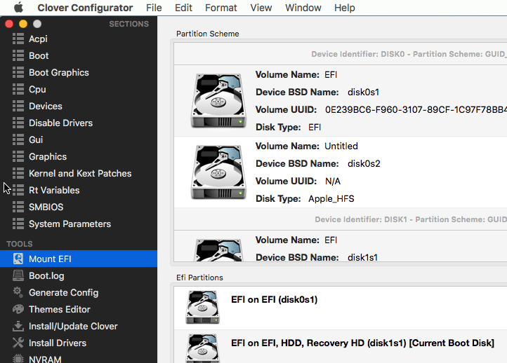

    EFI
    Im Festplattendienstprogramm kann man die Nummer des USB-Sticks rausfinden in dem man den Stick auswählt und auf Info klickt. Ergebnis z.B. disk3
    EFI-Mounter runterladen, öffnen und die passende EFI-Partition mounten.
    Auf dem Stick gleich in den Ordner: EF/EFI/Clover/kexts gehen. Dort muss noch – falls nicht vorhanden – der Ordner 10.12 hinzugefügt werden.

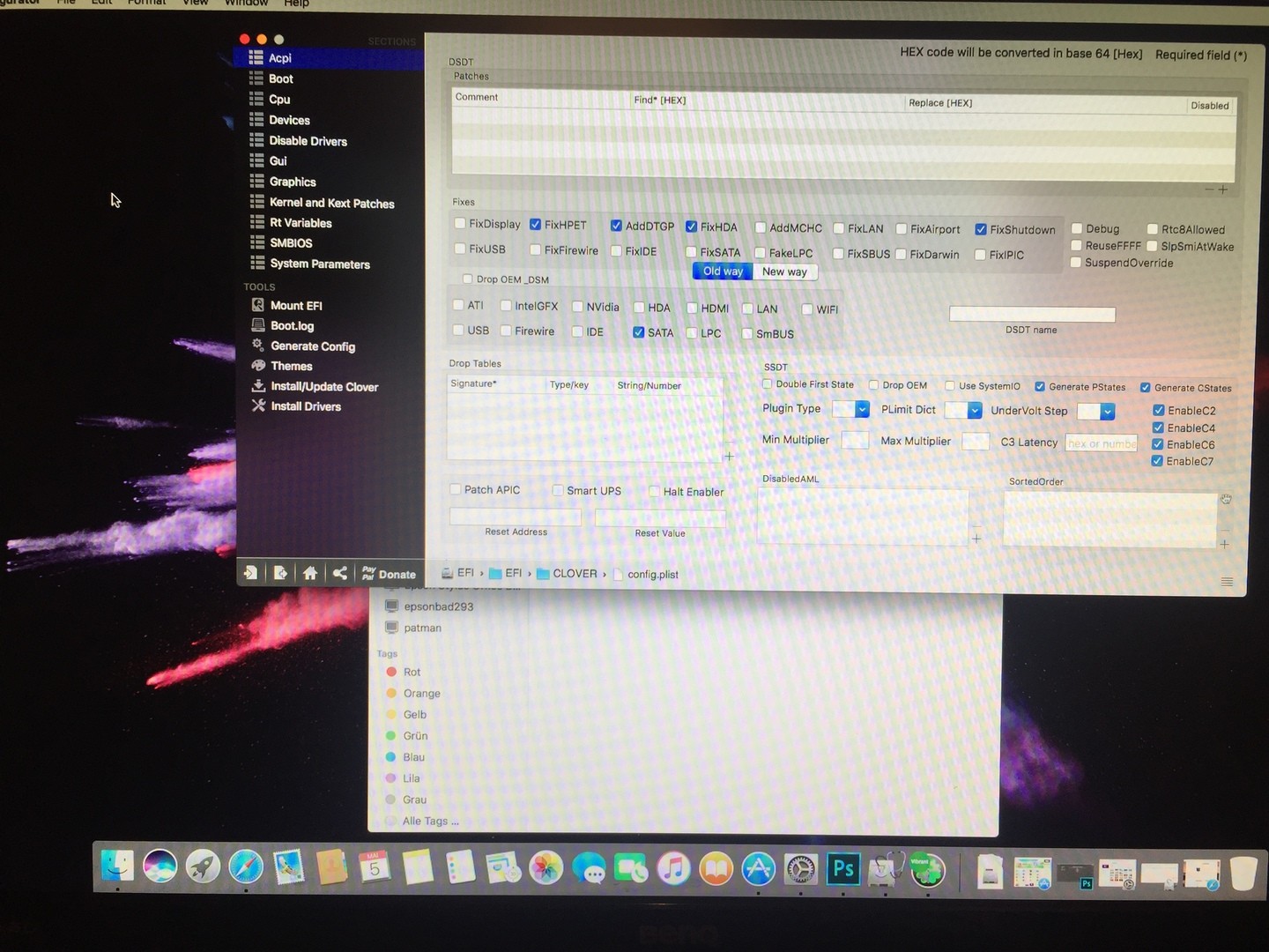

    config.plist
    config.lists in den folgenden Ordner kopieren und die alte ersetzen: EFI/EFI/Clover/

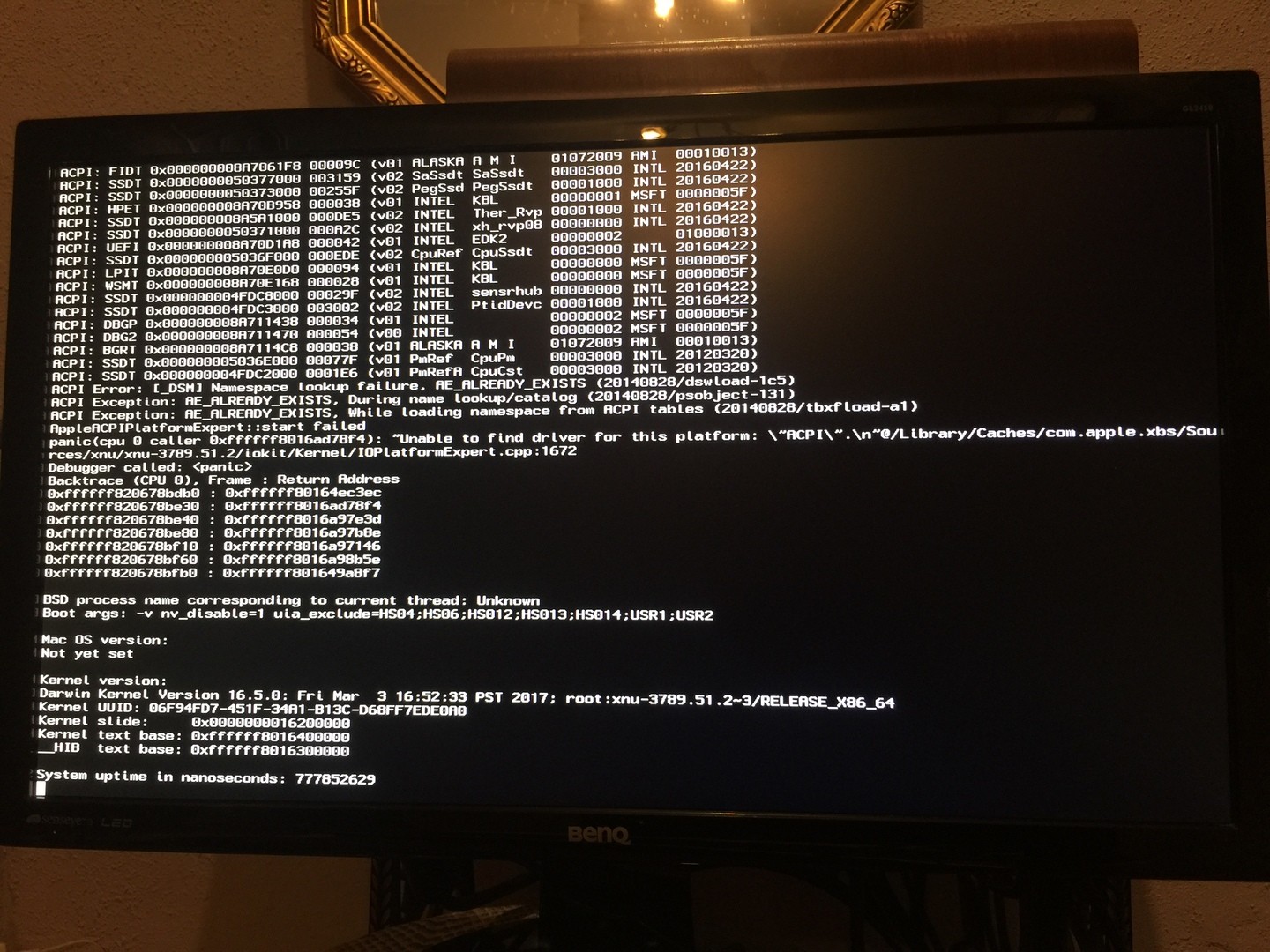

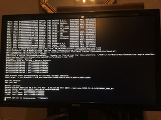

    Wenn die Installation nach dem Clover-Menü gleich stehenbleibt, und in der oberen Zeile steht: OsxAptioFixDrv-64.efi… oder nur +++++++
    Sollte als erstes der OsxAptioFixDrv-64.efi im Ordner EFI/EFI/Clover/Drivers64UEFI gelöscht werden. Und mit Clover der Drivers64UEFI: OsxAptioFix2Drv-64.efi nachinstalliert werden. Wenn das auch nicht funktioniert gibt es noch andere Lösungswege, siehe drittes Posting. Oder hier eine Fehlerbeschreibung mit Foto posten.

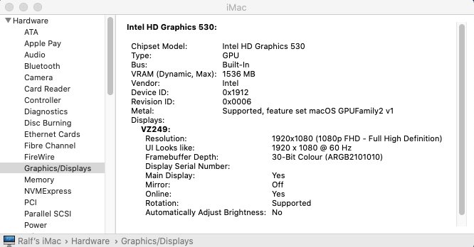

    Intel-Grafik HD530

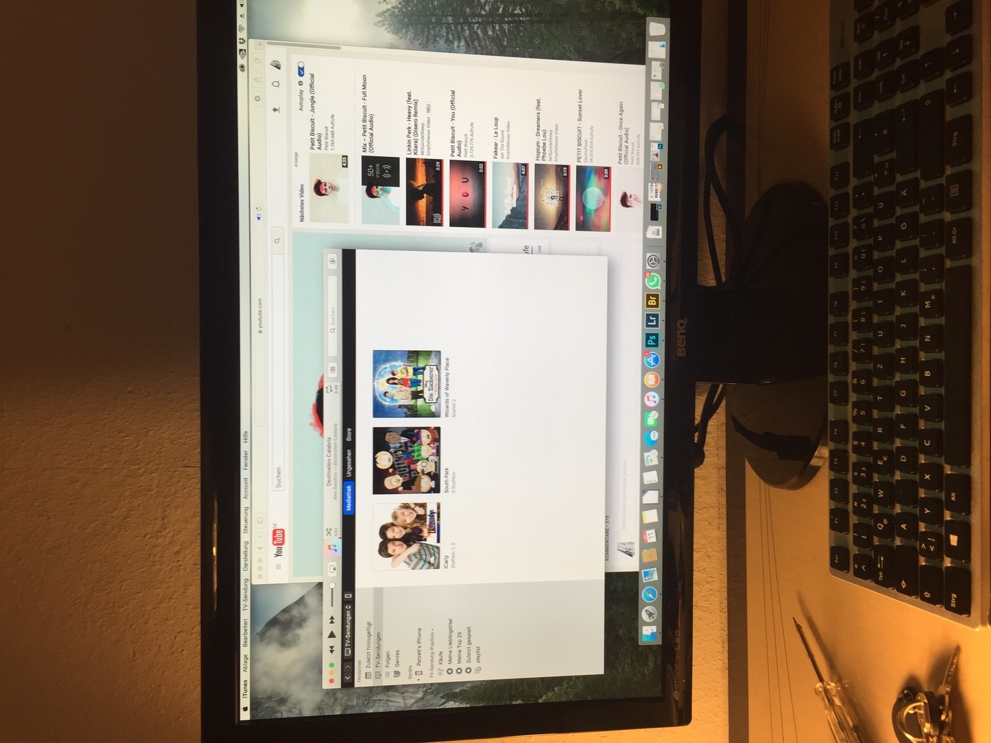

    Mit diesen Einstellungen bekommt man mit jedem Monitor eine Art Idle hin, bei dem Monitor, Festplatten abgeschaltet sind. Aber noch 20-30 Watt verbraucht werden.
    Nimmt man den oberen Haken raus ist es ein richtiger Sleep mit etwa 2-3Watt Verbrauch. Und das packen viele Monitore nicht, da erfolgt ein Neustart beim Wecken.
    Bei meinen beiden VZ249H:
    Spacetaste gedrückt, der Computer erwacht aus dem Schlaf, aber die Monitore nicht.
    An/Aus-Taste am Gehäuse gedrückt, dann wachen auch die Monitore auf.

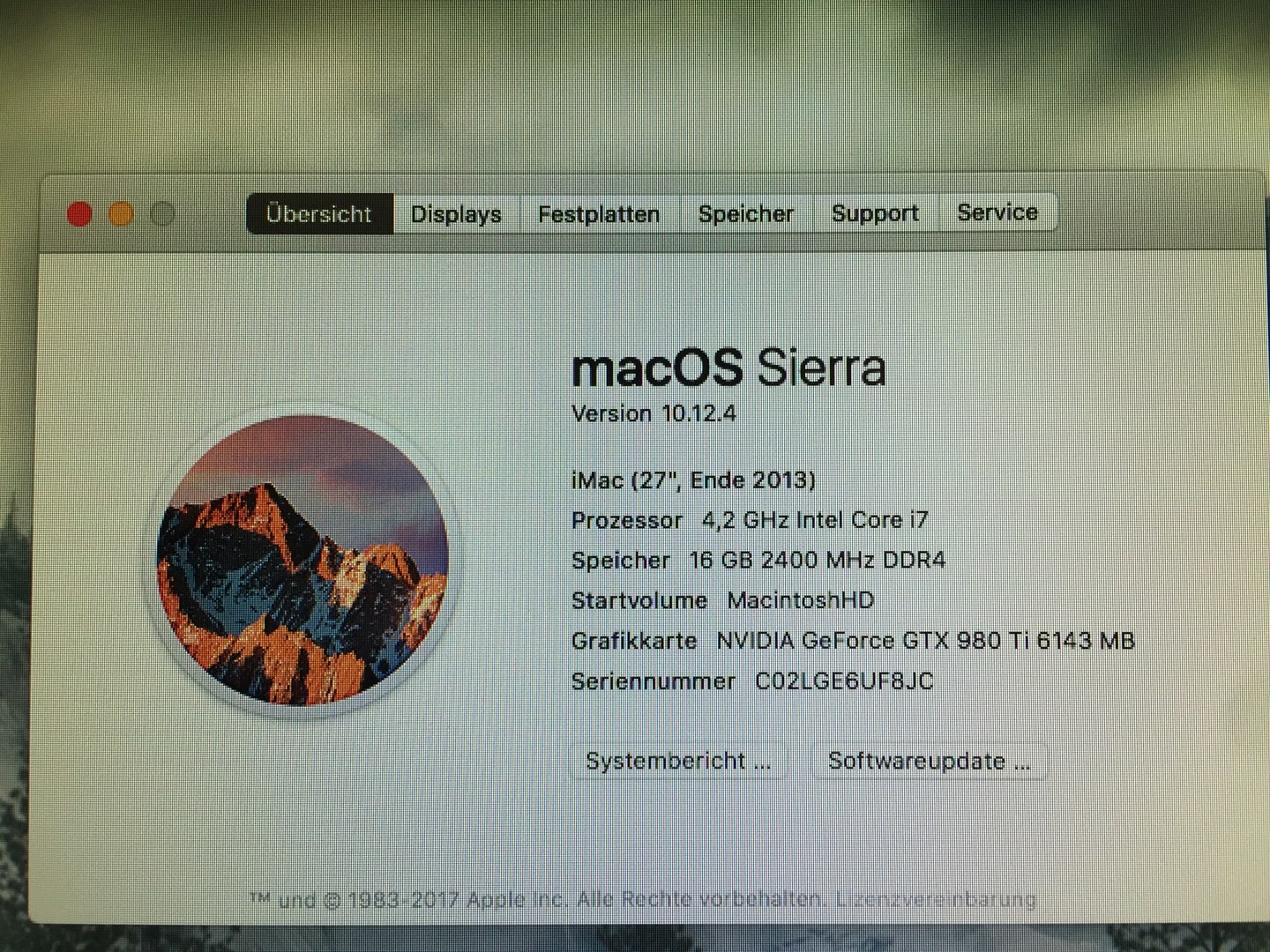

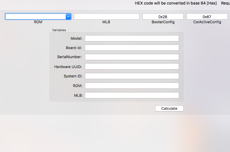

    SMBIOS anpassen, Individuelle Seriennummer
    Die config.plist mit dem Clover-Configurator öffnen. Beim Menü: SMBIOS
    Den Zauberstab nehmen, links auf das iMac-Bildchen klicken, und iMac 17,1 wählen.
    Rechts auf die beiden Shake-Button klicken und im Feld darunter wird eine Seriennummer kreiert.
    Den Clover Configurator schließen, dabei im Fenster auf OK um das speichern zu bestätigen. Speichern geht auch mit CMD + S

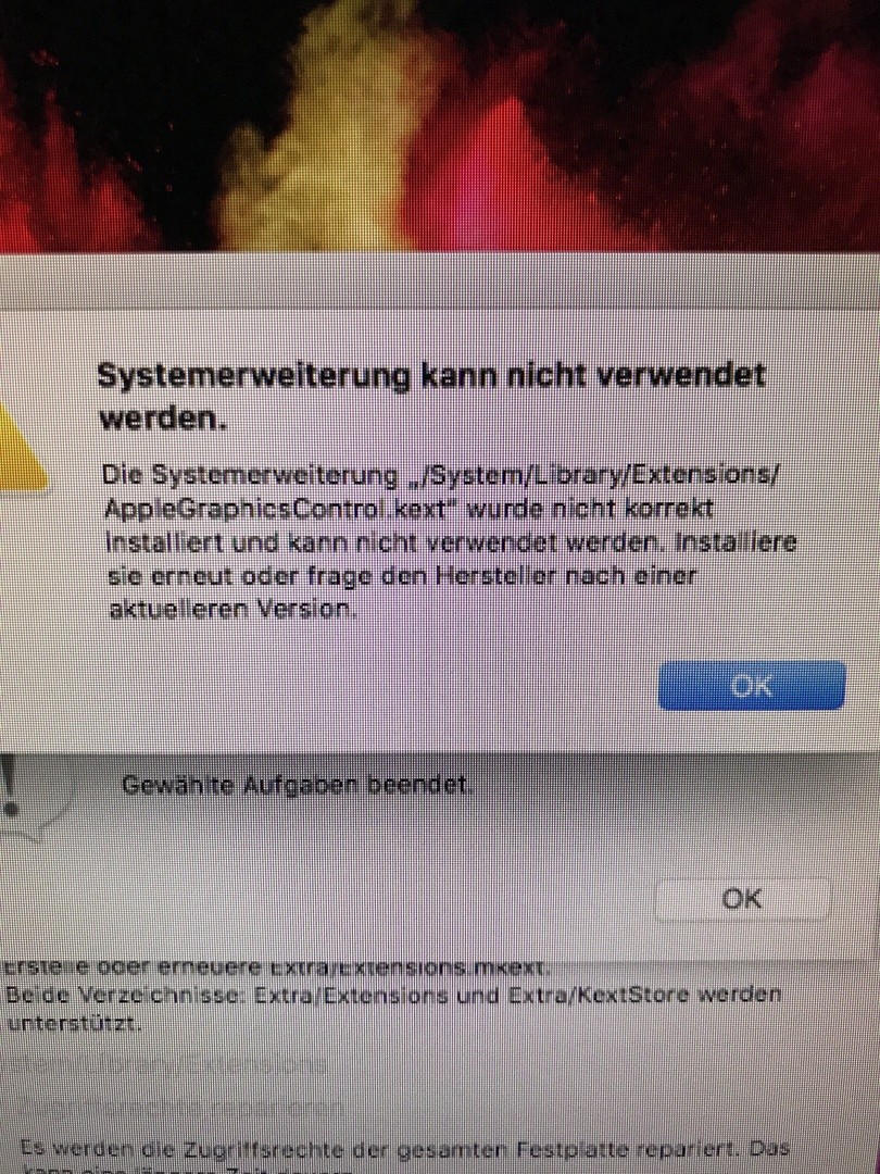

    AppleGraphicsControl.kext
    Terminal öffnen. diese Zeile reinkopieren und Enter:
    Quote
    sudo nano /System/Library/Extensions/AppleGraphicsControl.kext/Contents/PlugIns/AppleGraphicsDevicePolicy.kext/Contents/Info.plist
    Mit dem Script wird eine Datei geöffnet. Weiter unten ist so eine Liste mit Mainbaord-Identifikationsnummern.
    Eine Zeile darunter muß es jeweils folgendermaßen geändert werden:
    <string>none</string>
    Das sieht dann folgendermaßen aus:
    Nach den Äderungen speichern mit
    Strg + o
    Enter
    Mit Kext Wizard die Rechte von System/Library/Extentions reparieren.

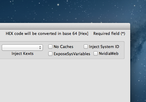

    Eventuelle Haken bei Inject NVIDIA müssen unbedingt raus.
    nvda_drv=1 funktioniert in Sierra nicht mehr. Deshalb dies beim neuesten Clover Configurator bei SystemParameters anhaken: NvidiaWeb
    oder dies mit einem Texteditor in die config.plist eintragen

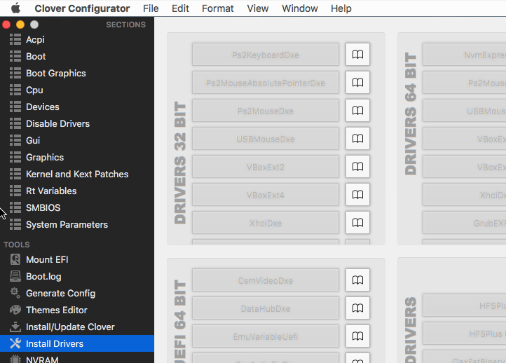

    Clover Configurator
    Die EFI-Partition mounten.
    Install Drivers/Drivers UEFI 64 BIT/EmuvariableUEFI anklicken.
    Den NVWebDriverLibValFix.kext in den Ordner Other kopieren.
    Und den nv_disable=1 unter Boot deaktivieren.

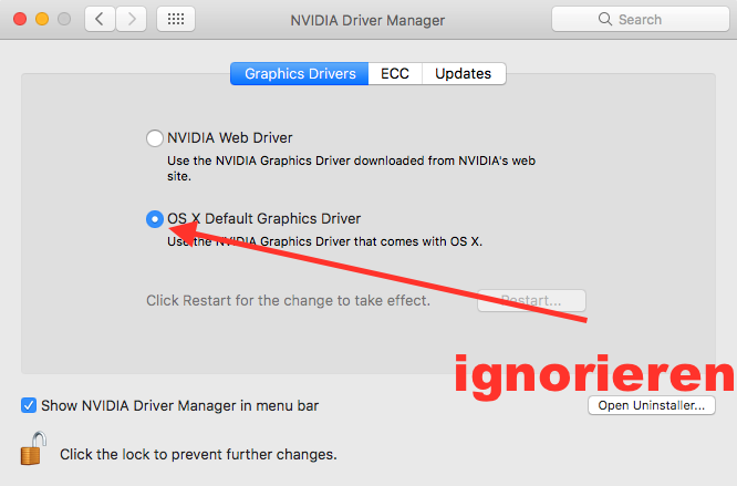

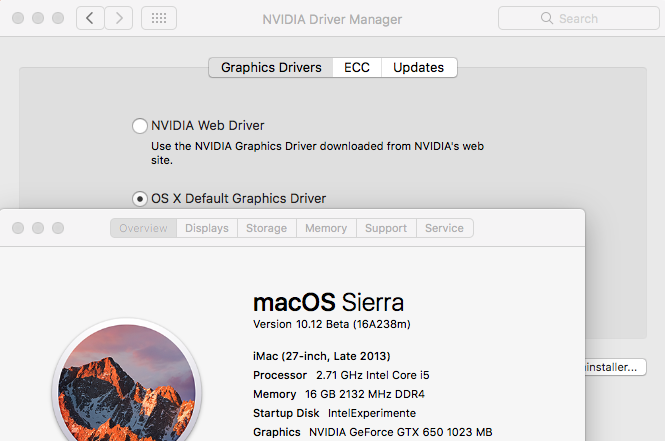

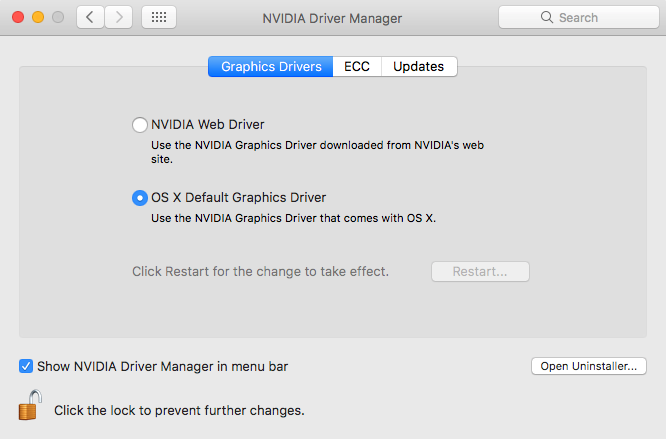

    Fehler OSX Default Treiber - Webdriver nicht geladen
    Mit Clover Drivers64UEFI / EmuVariableUefi-64 und evtl RC-Scripts installieren. Einen Benchmark machen um die Leistung der Karte zu überprüfen.
    Der Fehler liegt meistens darin, dass man in der Systemsteuerung zwar der OSX Default Treiber anzeigt wird, der NVDIA-Webdriver aber trotzdem geladen wird. Zum überprüfen im Apfelmenü schauen ob der Speicher der Grafikkarte richtig angezeigt wird.

    Zwei Monitore mit einem Skylake zu betreiben geht, bei bestimmten Grafikkarten, z.B. einige NVDIA-Kepler.
    Eine andere Möglichkeit: wenn man einen Monitor an eine separate Grafikkarte anschließt. Und den zweiten Monitor an die HD530 klemmt. Im Bios muss dann natürlich die IGP aktiviert sein - und Initial Graphics auf IGP.So ähnlich wie man widerspenstige AMD-Grafikkarte zum laufen bringt.
    Grafikkarten die in Mac OS (noch) nicht unterstützt werden.
    Eine Grafik in Windows und die HD530 in Macos nutzen
    In Mac OS kann man die HD530 betreiben und in Windows die Grafikkarte nutzen.
    Dazu braucht man einen Monitor mit mindestens 2 digitalen Eingängen
    An dem einen schließt man die Grafikkarte an, und an dem anderen die Intel-Grafik

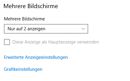

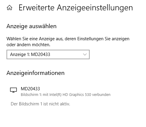

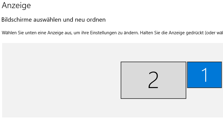

    Windows-10
    Um das in Windows einzustellen ist es von Vorteil 2 Monitore anzuschließen. Der zweite kann nacher wieder ab.
    Rechtsklick auf den Desktop: Anzeigeneinstellungen.
    Da werden zwei Monitore drin angezeigt.
    Und unter: Mehrere Anzeigen wählt man entweder:
    • Nur auf 2 anzeigen oder
    • Nur auf 1 anzeigen

    OsxAptioFixDrv - Hier Klick
    This Version of Mac OS X is not supported on this plattform
    Die Fehlermeldung sieht ähnlich aus, wie die vorherige. Beim Skylake kommt die vor, wenn man versucht Mac OS 10.11.0 oder eine ältere Version zu installieren.
    Generell wenn man im SMBIOS eine Mac-Version eingestellt hat, die älter ist als MacPro3,1 – Oder der Eintrag SMBIOS fehlt. Für einen Skylake sollte da mindestens iMac14,2 stehen, und optimal iMac17,1. Ab dem Clover Configurator 4.30 kann man letzeres einstellen.

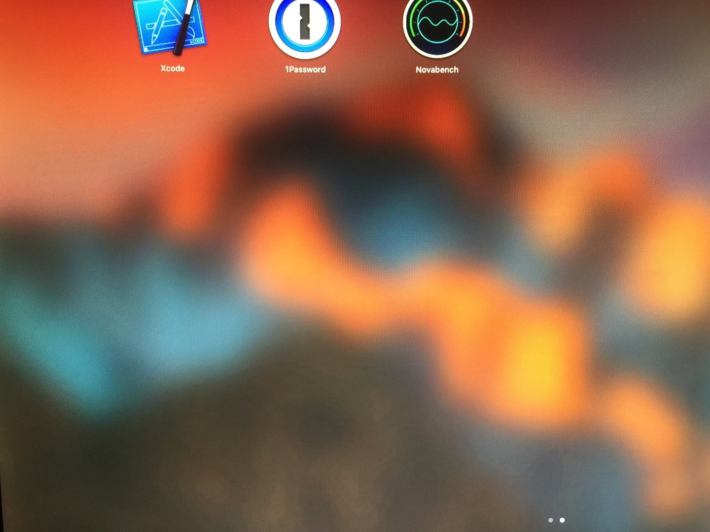

    Bootloops, Grafikfehler im AppStore und in Safari
    Die Lösung

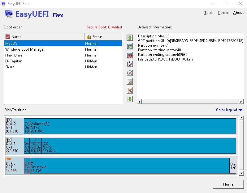

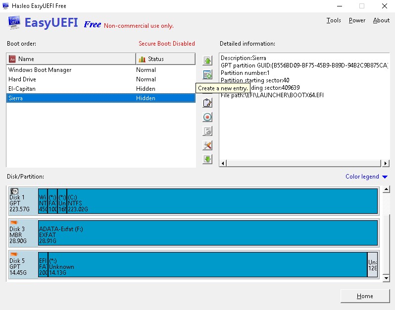

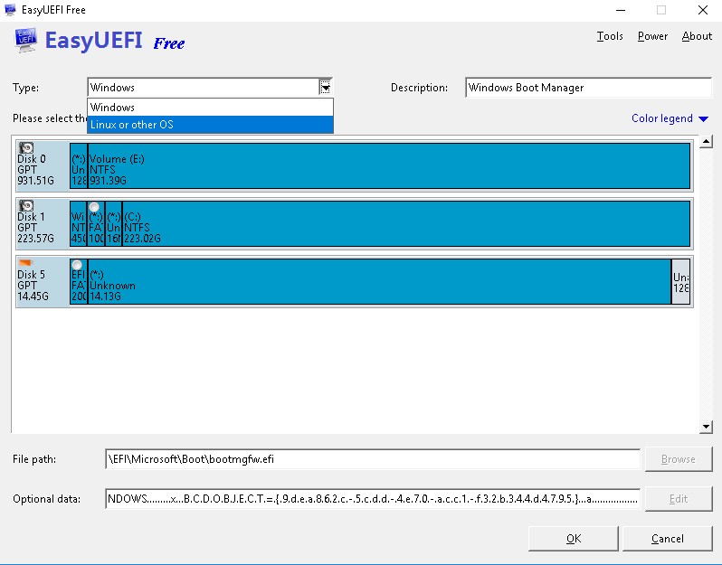

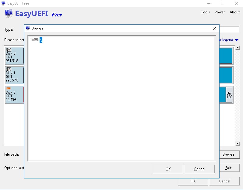

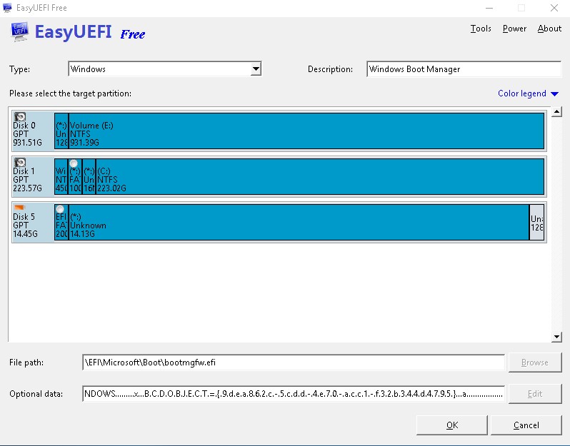

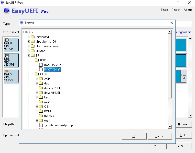

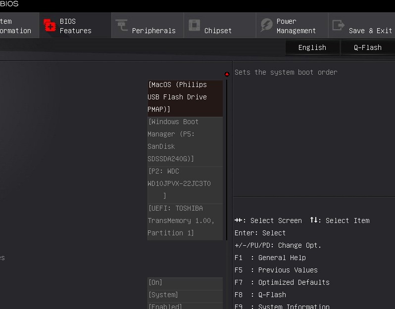

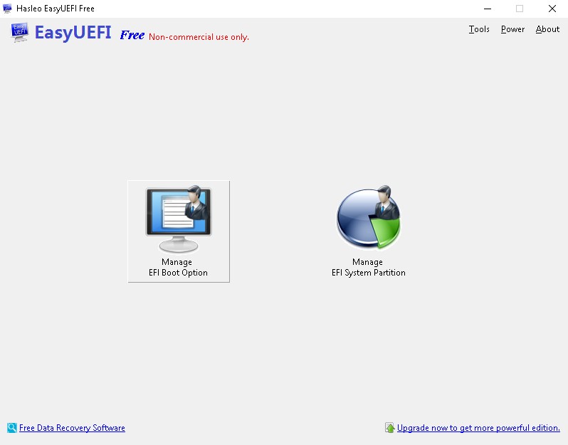

    Bootet gar nicht von Stick

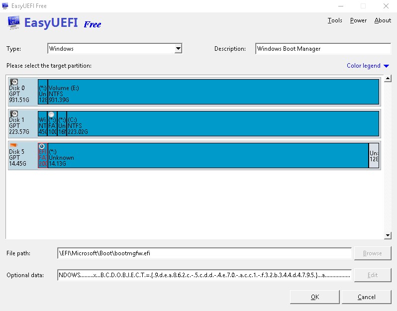

    Easy UEFI 2.8 im gleichen System in Windows installieren. Windows muß in UEFI installiert sein.
    Manage EFI Boot Option wählen.
    Den Stick auswählen
    Select: Linux or other os
    Die Datei BootX64.efi auswählen. Description: MacOS eintragen
    MacOS nach oben schieben
    Der Stick ist im Bios nach oben gerückt

    OsxAptioFixDrv
    Gleich nachdem man aus dem Clover-Menü bootet, bleibt der Bootvorgang stehen, oder bootet neu.
    In der obersten Zeilen steht:
    Quote
    OsxAptioFixDrv: Starting ovverrrides for ....boot.efi
    Using reloc block: yes, hibernate wake: no
    Requested memory exceeds our allocated relocation block
    Error allocating...
    Error loading kernel cache (0xe)
    Boot failed, ....
    Oder nur:
    Quote
    Es gibt verschiedene Lösungsmöglichkeiten.
    Es kann bei AMDs vorkommen, wenn Clover im Legacy-Mode installiert wurde, oder ein Kernel-Problem vorliegt, oder bei Intel:
    OsxAptioFix
    Als erste Maßnahme würde ich immer den OsxAptioFixDrv-64-efi gegen eine andere Version tauschen.
    Zur Auswahl im Clover Configurator
    • AptioMemoryFix
    • OsxAptioFixDrv
    • OsxAptioFix3Drv
    • OsxAptioFix2Drv
    oder die aus dem Web runterladen
    Mit dem Clover-Configurator die hackintosh-forum.de/attachment/107406/ entpacken und in den Ordner EFI/Clover/Driver64UEFI kopieren.
    Im Ordner EFI/Clover/Driver64UEFI den OsxAptioFixDrv-64-efi oder eine andere Version löschen. Und noch einmal Clover installieren. Und diesmal nur unter Driver64UEFI z.B. den OsxAptioFix2Drv-64-efi auswählen.
    Wenn die die config.plsit mit dem Clover Configurator geöffnet ist, kann man mit Install Driver die Driver austauschen
    IntelGraphicsDVMTFixup
    Bei Notebooks hilft oft der IntelGraphicsDVMTFixup.kext
    HFSPlus.efi
    Im Ordner drivers64UEFI: die VBoxHfs.efi ersetzen durch HFSPlus.efi.
    Oder mit dem Clover Configurator installieren.
    Bios-Einstellungen
    • Load Optimized Defaults (RAM-Übertaktung kann auch diesen Fehler verursachen)
    • Super IO Config/Serial: disabled
    • Internal Graphis: Enabled
    • DVMT Pre-Allocated auf 64M (auch mal 32M testen)
    • DVMT Total: 256M oder Max
    • EIST und alle Energiespar-Einstellungen deaktivieren
    • Save & Exit

    Das andere ist das vervielfachen der Booteinträge im BIOS. Ich kann nach Fredde zwar die Booteinträge mittels Shell löschen, aber den Eintrag CloverBoot bekomme ich nicht geschrieben. Alles probiert: FS0: - FS5.

  • Eine Nvidia Grafikkarte mit Windows - und die IGP mit macOS nutzen
    Dafür braucht man einen Monitor mit 2 Digital-Eingängen.
    Die Schwierigkeit liegt nur darin, die Kernel Panic zu vermeiden, wenn in macOS eine Nvidia "connectorless" betrieben wird.
    Mit dem Whatevergreen.kext und dem Bootflag -wegnoegpu sollte man die Nvidia-Grafikkarte ausblenden können, wie hier:
    Den Monitor mit einem Kabel an die Grafikkarte und mit dem anderen ans Mainboard anschließen.
    Im Bios die IGP als Initial Display einstellen.
    Windows
    Ins Windows 10 booten.
    Rechte Maustaste auf den Desktop/Anzeigeneinstellungen
    Nur auf 2 anzeigen auswählen, wenn Anschluß 2 mit der Nvidia verbunden ist:
    Checken ob alles richtig ist:
    Die Intel Grafik ist jetzt nicht mehr an der Bildschirm-Ausgabe aktiv.
    Rebooten
    Beim Rebooten kann es vorkommen dass der Monitor kein Signal hat. Dann müssten man den Monitor kurz ausschalten. Oder Runterfahren, abwarten und dann Booten.

  • Hey Ralf,
    ich hatte SMBIOS 17.1 und bin strikt nach Anleitung gegangen - meiner Meinung nach. Jetzt bin ich auf iMac 14.2 gewechselt und habe alles raus genommen, aber das System bootet jetzt gar nicht mehr durch. Im Clover Configurator kann ich auch gar nicht mehr auf 17.1 wechseln, denn bei 15.1 ist Schluss. Die Option NvidiaWeb bei SystemParameters habe ich gar nicht erst gefunden und manuell nach Anleitung geändert. Der Teufel liegt hier wohl im Detail.
  • Mit dem neuesten CloverConfigurator kann man das einstellen.
    lade doch mal die plist mit iMac 14.2 hoch
    Und im Bios die IGP deaktivieren.
    Intial Display auf PICe1 falls die Karte oben eingesteckt ist, das board hat ja 3,
    Geht die Karte denn in Windows?
  • BIOS ist entsprechend eingestellt. Die Karte ist noch nie unter Windows gelaufen, aber bereits in einem anderen Hacki unter El Capitan.
    Ich lösche mal den Clover Configurator und lade die neueste Version.
    Auch die config.plist lade ich "gleich" mal hoch. Danke für deine Hilfe.
    EDITH: Es ist wie verhext, ich komme nicht mehr ins BIOS rein, obwohl ich die ganze Zeit eine USB-Tastatur benutze.
    EDITH2: Ah, es waren zu viele Einträge im BIOS-Bootmenü. :-) Die neueste Version zeigt mir jetzt auch den Punkt an. Meiner Meinung nach ist alles okay. Bin gespannt wie ein Flitzebogen. Ach ja, die/der Karte/Monitor hängt an einem DisplayPort.

  • Glücklicherweise habe ich heute frei. Dann werde ich mich mal um das neue Thema "RT-Variablen" -nie gehört, gelesen oder überhaupt von ihrer Existenz gewusst- kümmern.
    USB habe ich inzwischen nach der hervorragenden Anleitung von @kuckkuck aktiviert.
    EDIT 11:45 Uhr: Bis zum Verbotszeichen beim Bootvorgang schaffe ich es bereits. *feix*
  • Verbotszeichen heißt dann vermutlich, dass USB ab nicht funktioniert.
    Die RT-Varaiblen kannst du aus der plist, aus der Anleitung nehmen.
    Probier auch mal einen anderen USBport und einen USB2-Stick.
  • Das irritiert mich jetzt ein wenig, denn ich boote doch gar nicht von USB.
  • deshalb schrieb ich: vermutlich
    Meistens ist es: kann vom Bootmedium nicht mehr lesen.
    Ein Foto wäre hilfreich, sonst ist es ein Ratespiel
    Das kannst du unter Erweiterte Antwort hochladen.
  • Ich werde die Frage sicher bereuen, aber denoch: Ein Foto von was? ?(
  • Zitat"Bis zum Verbotszeichen beim Bootvorgang schaffe ich es bereits."
    Foto vom Verbotszeichen. Im Verbosemode ist das auch Text um das Verbotzeichen herum dabei
  • Ich hatte es insgeheim vermutet, aber den Sinn nicht verstanden. WEIL: Zum Booten erscheint der Apfel und unten ein Fortschrittsbalken, der sehr langsam fortschreitet. Nach dem erreichen von ca. 2/3 wird der Apfel und der Balken durch das Verbotszeichen ersetzt. Ich boote im Verbose Mode und nur nach dem Ändern bzw. dem Eintragen der Board Serial Number und der Suuid wird danach mit dem Apfel gebootet.
    Es wird nur das Verbotszeichen gezeigt, keinerlei Text.
  • Seit ich versucht habe die RT-Variablen zu generieren. :D
    Dafür habe ich die Seriennummer um fünf Hexadezimalstellen erweitert und in MBL eingetragen. Das generieren geklickt und die Werte in SMBIOS eingetragen. Gespeichert und neu gebootet. Und da sind wir... ;-)
