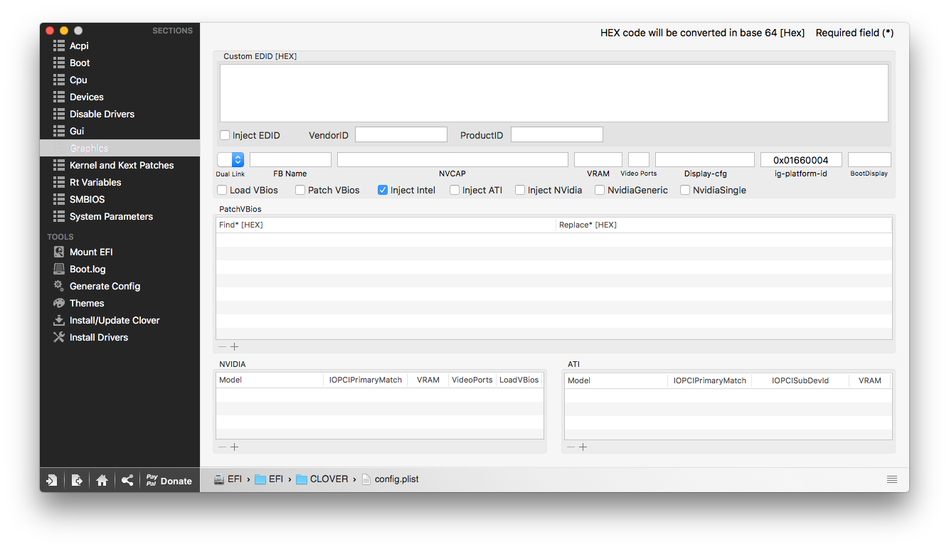

    Als Alternative kann die ig-Platform-ID auch in der config oder defaults.plist gesetzt werden.
    Code: defaults.plist (Dezimal-Wert)
    1. <key>Defaults:1F8E0C02-58A9-4E34-AE22-2B63745FA101</key>
    2. <dict>
    3. <key>AAPL,ig-platform-id</key>
    4. <integer>68288516</integer>
    Code: config.plist (Hex-Wert)
    1. <key>Graphics</key>
    2. <dict>
    3. <key>ig-platform-id</key>
    4. <string>0x04120004</string>

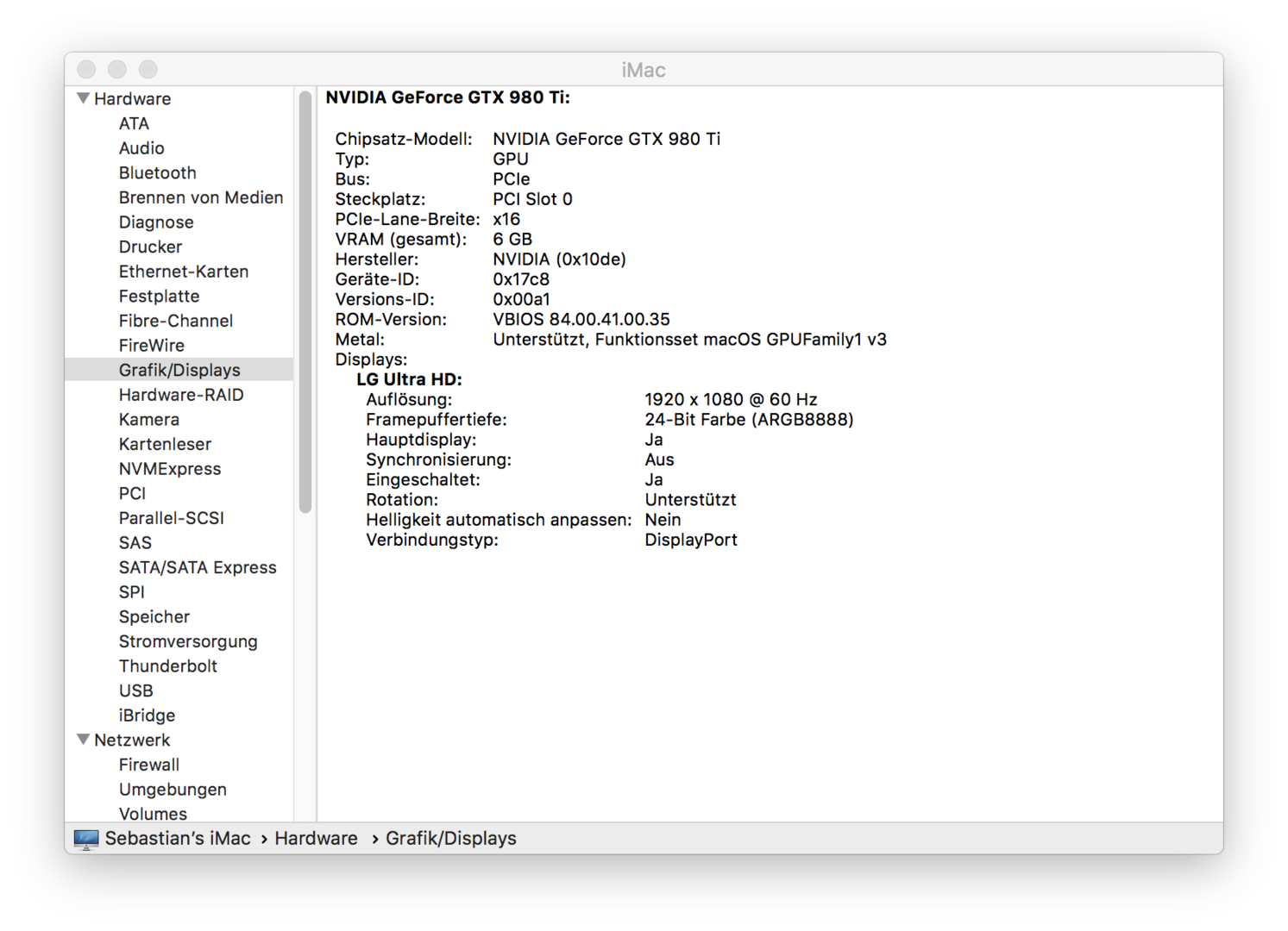

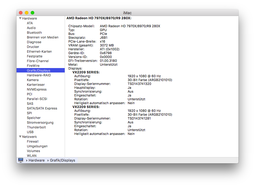

    Nach einem Neustart sieht man jetzt dass die Kexte für die HD4600 weiterhin geladen werden,
    Jedoch die Intel Iris nicht mehr im Systembericht erscheint.
    In iStat Menus ist eine Anzeige für Speicher und Prozessorauslastung der iGPU verfügbar. Unter Luxmark ist die iGPU aber nicht explizit anzusprechen:
    Mit diesem Schritt ist das VirtualScreenChange Problem gelöst. FinalCut 10.3 und iMovie in der neuesten Version funktionieren einwandfrei unter Sierra. Quicksync noch nicht zwingend.

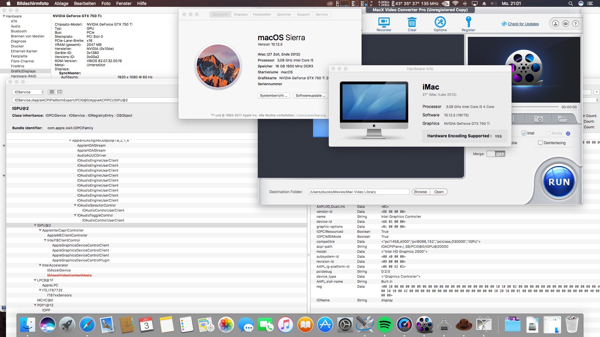

    Um Quicksync zu aktivieren wird jetzt noch eine Systemdefinition benötigt, die selber eine iGPU (und ded. GPU) besitzt. Bei mir bietet sich da der iMac 15.1 an. Sobald dieser in der defaults oder config gesetzt ist erscheint auch folgendes Bild im MacX Video Converter:
    Der Encoder wird als unterstützt angezeigt und "Intel" ist ankreuzbar!
    Zudem ist Airplay verfügbar, welches anscheinend ebenfalls auf QuickSync setzt.
    Die jetzt möglichen Renderzeiten sprechen für sich. Das Konvertieren eines 5gb großen ProRes 422 Movies zu H.264 im MacX Converter braucht jetzt nicht mehr 2,37m wie zuvor sondern nur noch sagenhafte 60 Sekunden.
    Der BruceX unter Sierra kommt zurück auf 22s, in etwa wie unter Yosemite. El Capitan bleibt ungeschlagen, QuickSync funktioniert jedoch!
    Beim Rendern ist zudem die Auslastung der iGPU in iStat Menus eindeutig zu erkennen:

  • Ich habe mich vor einer Weile mit der selben Fragestellung beschäftigt (in der Variation funktionierendes Quicksync bei funktionierender Wiedergabe DRM-geschützter Inhalte in iTunes) und bin zum gleichen Ergebnis gekommen (ig-platform-id 0x0412004). Im Thread zum Dell T20 steht auch ein kurzer Betrag dazu.
    Mit Clover scheint es jedoch ausreiched zu sein, die platform ID in der config.plist zu hinterlegen, Ängerungen an der DSDT waren zu diesem Zweck nicht notwendig.

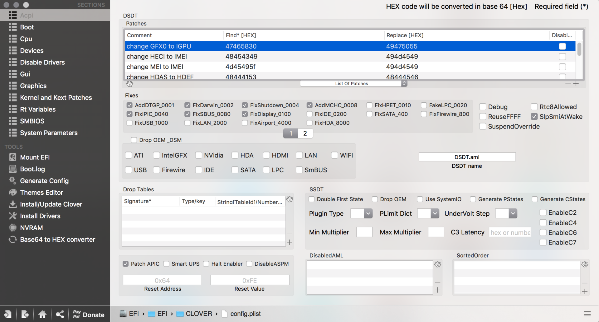

    Müsste ich noch etwas anderes beachten? Z.b. in Clover DSDT-Patch change GFX0 to IGPU?
    Wie sieht es mit anderen kexttopatches aus wie IntelAcceleratorPatch von Pike?

  • Den DSDT Patch sollte es nicht brauchen, den IntelAccelerator-Patch kenne ich nicht wirklich. Aber das kannst du ja auch experimentieren, erstmal mit, dann ohne ;)

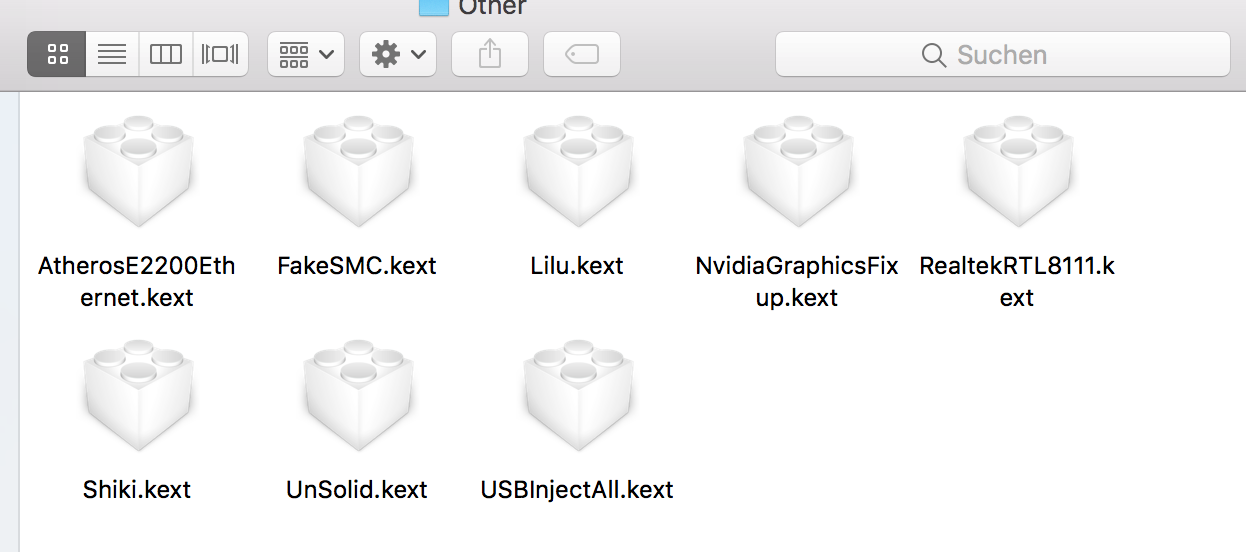

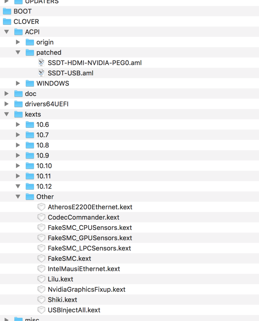

    • System siehe Signatur

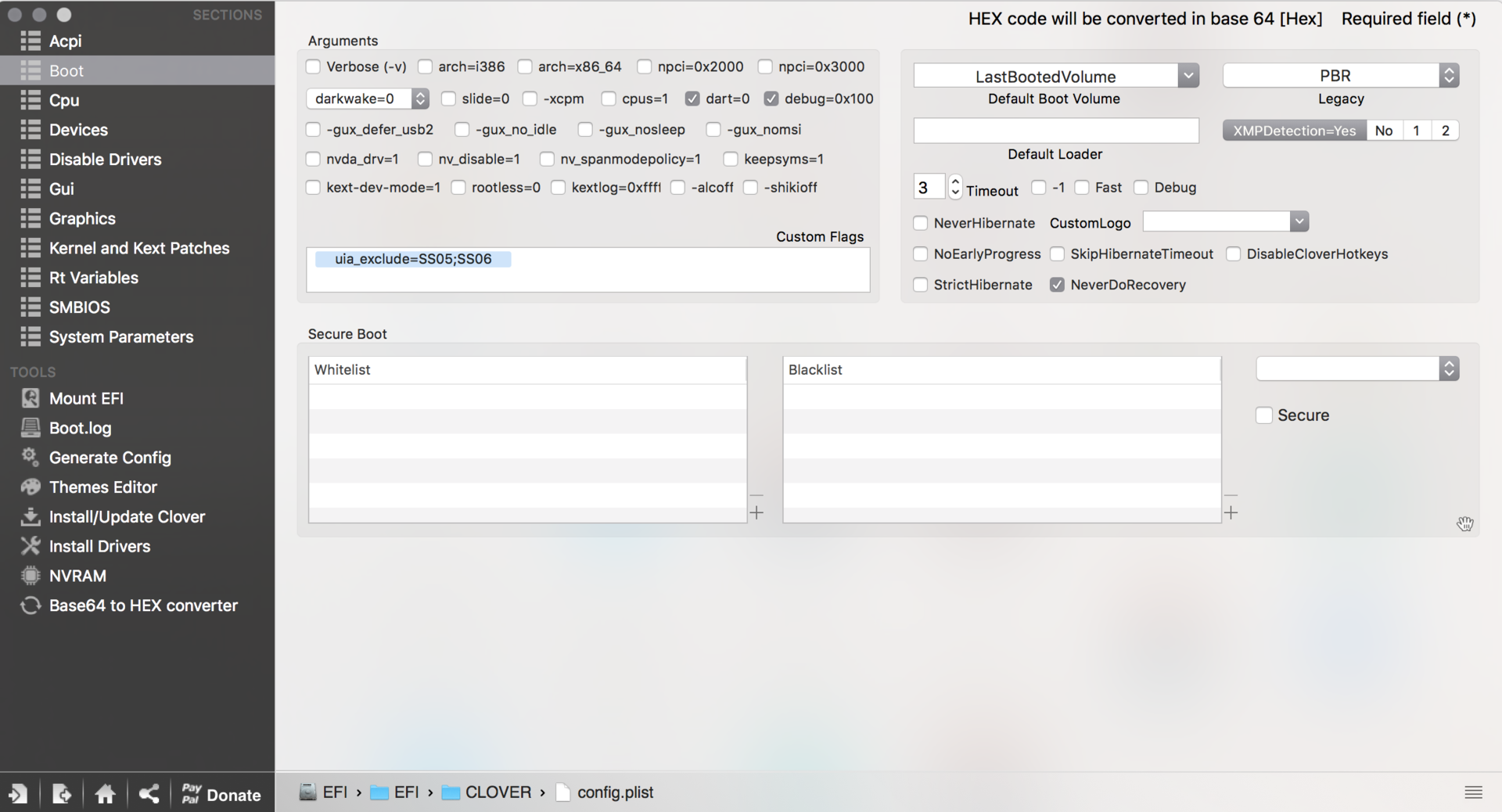

    • Clover 4003
      • SSDT für die i6700k-CPU im patched-Ordner, Drop Tables CPUPM,CPU0IST,DRAM (brauch ich die überhaupt mit einer ssdtPRGen-generierten SSDT?), Rename HDAS to HDEF, FixShutdown
      • darkwake=0, dart=0
      • Devices: Intel HD530 Graphics Glitch Add Properties (AAPL, Gfx324 etc.) - hatte ich mal irgendwann reingenommen obwohl ich die HD530 nicht benutze. Hat nicht gestört, deshalb dringelassen. Aktuell gehe ich davon aus das hier vielleicht noch der Weg nach Rom führt wenn ich das entferne (teste ich heute abend).
    • IGPU deaktiviert, Nvidia GTX 970 über Webdriver eingebunden an 2 UHD Monitoren
    • Graphics: platgorm-id 0x19120000 für die HD530. Kein Inject Intel oder andere Checkboxes aktiviert)
    • Kernel und KextPatches:
      • AppleRTC, Asus AICPUPM, KernelPM aktiviert
      • AppleHDA Patches für die Realtek1150 (Audio)
      • AppleAPIC fix von Pike (deaktiviert)
      • AppleIntelSKLGraphics Patch von Pike (deaktiviert)
      • AppleUSBXHCIPCI Patch (deaktiviert, USBInjectAll.kext aber noch geladen - wegen Positiv-Liste über eine USB-SSDT - siehe Anleitung kuckkuck)
    • RTVariables: 0x67 (SIP deaktiviert)
    • SystemParameter: Inject SystemID, NvidiaWeb (für die GTX970)
    • Drivers: DataHubDxe, EmuVariableUefi (Da ich an meinem Board bereits Bios F20 drauf habe um die kontinuierliche Erstellung neuer Boot Options zu vermeiden benötige ich die EmuVariable), OsXAptioFix2DRV, HFSPlusUEFI, OsxFatBinaryUEFI
    • Kexte: FakeSMC, FakeSMC-Sensoren, Shiki + iMac-Kext für DRM

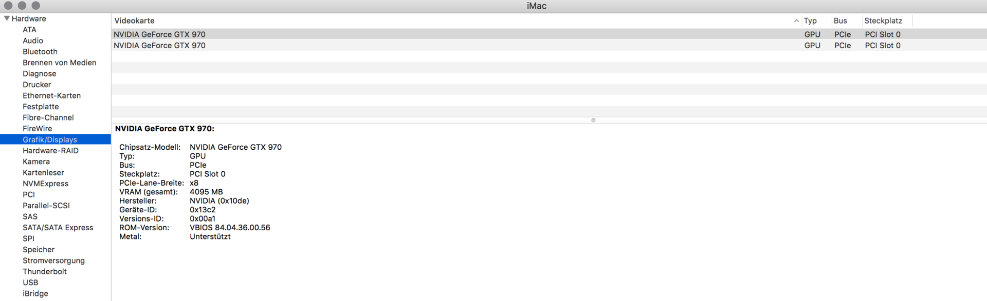

    Ergebnisse:
    • Keine Änderung der Ausgangsbasis
      • MacX: Aus
      • Handbrake: 3m6s
      • Airplay nicht verfügbar
      • iStat/AboutMac: GTX970

    • BIOS aktiviert, Inject Nvida
      • MacX: Aus
      • Handbrake: 3m8s
      • Airplay: verfügbar :-)
      • istat/AboutMac: Intel HD7000 in aboutMac, bei iStat "Intel HD7000" mit Balken "Speicher" und Balken "Prozess/Bilder". Tut sich aber nix bei Konvertierung oder ähnlichem
    • BIOS aktiviert, Inject Nvidia, iMak+Shiki Kext entfernt
      • Keine Veränderung zu 3)
    • BIOS aktiviert, Inject Nvidia, Apple Intel Accelerator Patch von Pike aktiviert
    Darüber hinaus habe ich noch ein wenig gespielt mit deaktivierter IGPU, aber das brauch ich hier nicht ausführen - macht ja keinen wirklichen Sinn wenn die deaktiviert ist.
    Das "Schlimme" ist - ich weiß dass ich es mal in einer Kombi vor ein paar Tagen geschafft habe, in MacXVideoConverter ein "AN" dargestellt zu bekommen.
    Das war aber in der "ich probiere mal alles aus"-Phase ohne Sinn und Verstand, weshalb ich mir leider nicht notiert habe wie ich das geschafft habe.
    Ich mache heute abend mal weiter, u.a. ohne den HD530 Graphics-Glitch und ggf. auch mal auf BAsis eines rudimentären Systems ohne optionale Kexte.
    Falls jemand noch Ideen hat, gerne :-)

  • @griven Welche ig-platform-id hast du denn in der defaults gesetzt? Was ich nicht ganz verstehe, du injectest doch eine Platform ID ohne Connectors, verbindest einen deiner Displays aber mit der iGPU... Wie soll das denn funktionieren?
    @elmacci Nummer 2 sieht doch eigentlich relativ gut aus, bis auf die Renderzeit und MacX... Da frage ich mich jetzt: Welche Systemdefinition hast du?
  • Hi,
    hab mich auch mal wieder an das problem ran gemacht, und hab echt gestaunt als ich das hier gelesen hab:
    Zudem wird eine art virtueller 3. Screen erzeugt leider bin ich auf der Arbeit und kann so keinen Screenshot davon machen aber man sieht es unter Systemeinstellungen -> Monitore wo neben den beiden physikalisch vorhandenen Displays ein drittes auftaucht mit dem Namen Monitor und einer Diagonlae von 34 ?!?! Zoll.
    Genau das gleiche "Problemchen" hatte ich auch, bei mir (setup steht im Profil) trat es allerdings schon auf als ich die zu meiner hd530 im i5 6600k gehörende AppleIntelSKLGraphics*.kext (und alle weiteren Dateien die damit anfangen) gelöscht hatte... (Zu meinen Problemen steht hier mehr: https://www.hackintosh-forum.d…?postID=297824#post297824)
    Vielleicht hilft Euch das ja weiter :saint: ...
    LG, Cube
    Hacki v2:
    Hacki v1:
