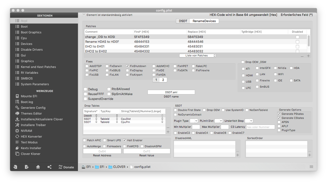

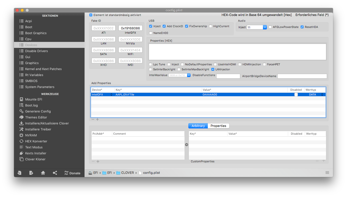

    Du brauchst unbedingt ein UEFI Bios und CSM muss deaktiviert sein. Achte auch auf die Config.plist, hier müssen alle Injects und FakePCIId ausgetragen und alle Haken entfernt sein. Damit bist du dann perfekt gerüstet.

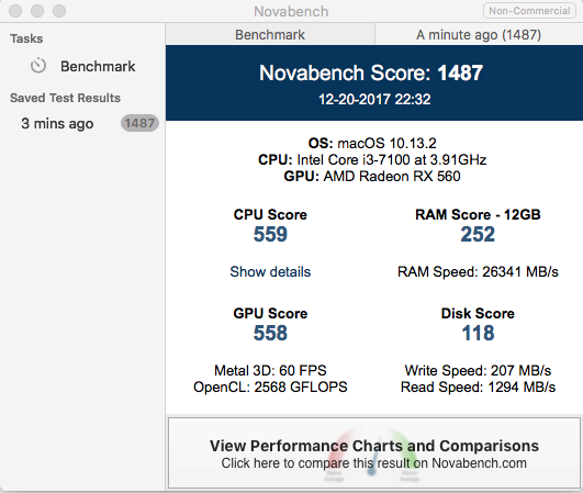

    *Update* 20.12.17
    Jetzt auch mit vollem Metal support & Kexte aktualisiert.

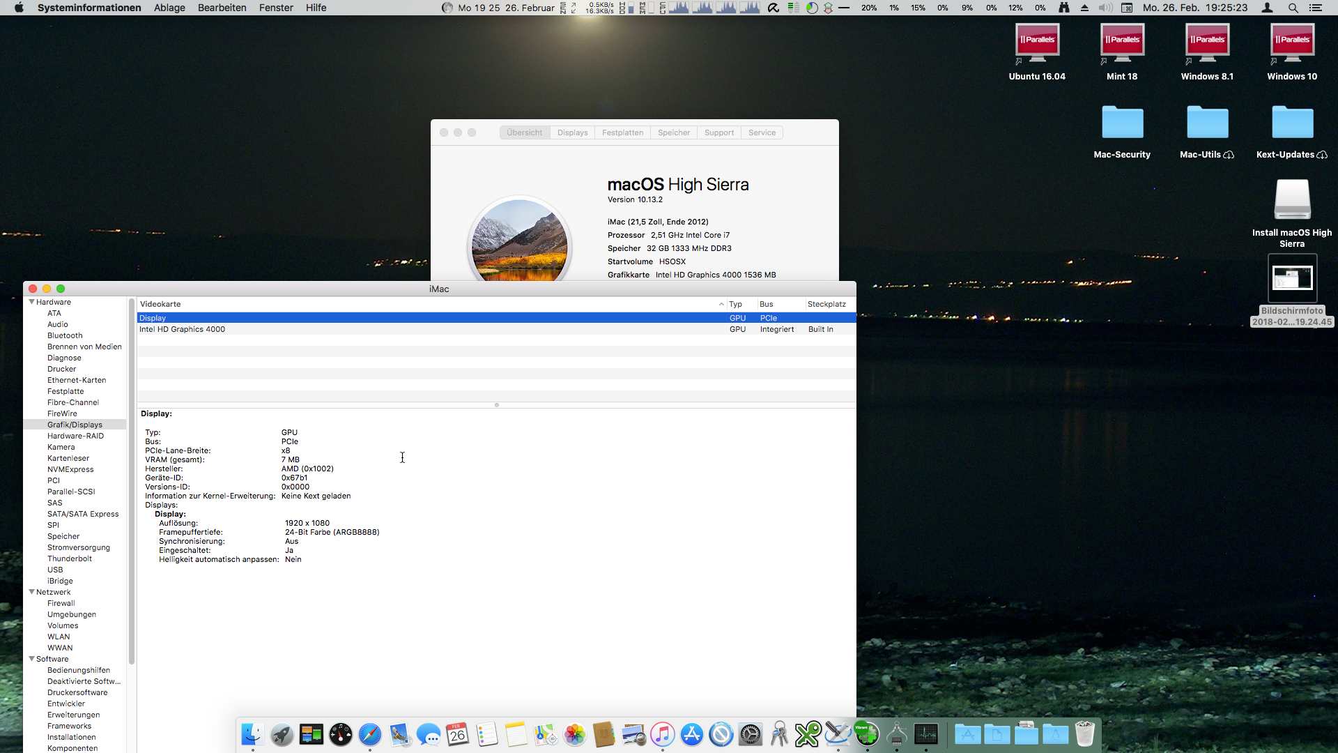

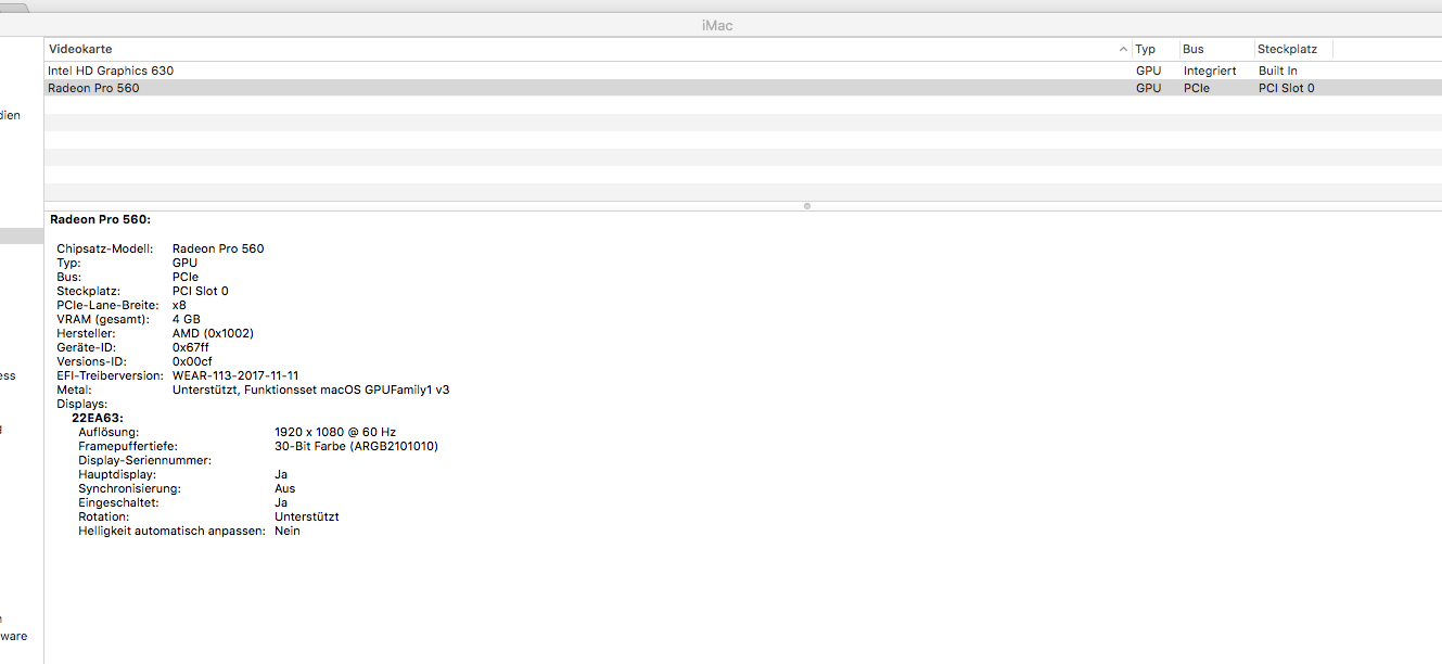

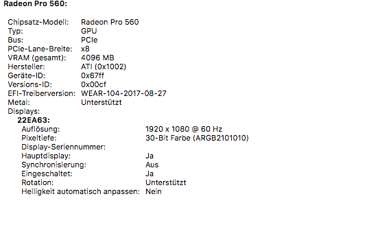

  • Falls man sich bei der Benutzung der WhateverGreen-KernelExtension nicht ganz sicher ist ob diese auch richtig geladen ist, lässt sich dies anhand zweier Merkmale herausfinden.
    1. Der TerminalBefehl
    1. kextstat | grep WhateverGreen
    sollte den vollen Namen sowie Version der Kext ausgeben. Wenn dies so ist, wurde die Kext erfolgreich geladen.
    2. Die EFI-Treiberversion im Grafik-Systembericht (Über diesen Mac --> Systembericht --> Grafik/Displays) sollte so ähnlich wie EFI-Treiberversion: WEFR-104-2017-08-27 oder WEAR-114-2017-12-20 lauten. Wichtig ist hierbei auf das Datum in Form von 2017-08-27 zu achten. Sollte es sich dabei um ein halbwegs aktuelles Datum handeln (Kext Release Datum) macht WhateverGreen erfolgreich seinen Job.

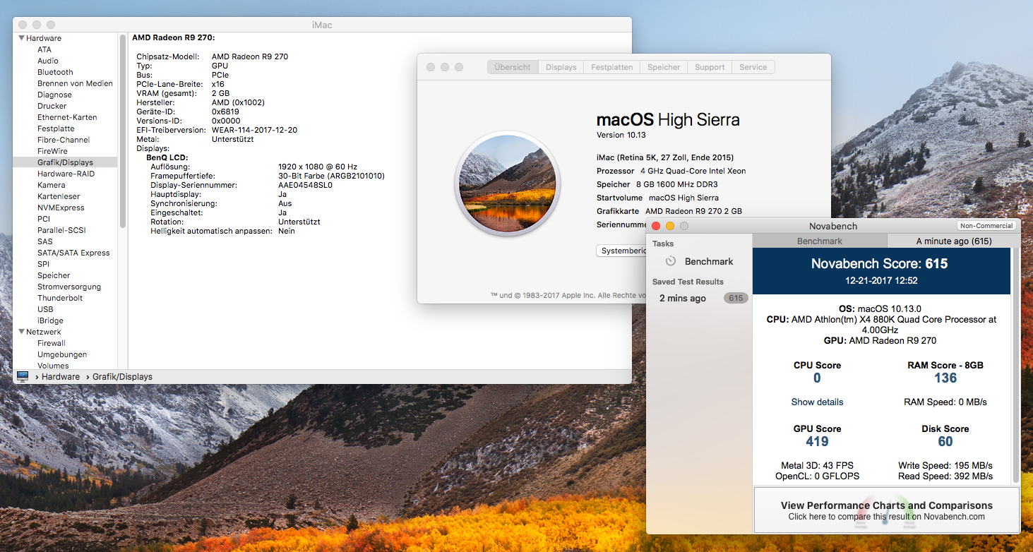

  • In der Überschrift zu dieser Anleitung wird explizit von AMD RX Grafikkarten gesprochen! Funktioniert diese Anleitung z. B. auch mit einer R9 280 Grafikkarte?
    iMacPro1,1: Fractal Define R6 - Gigabyte Z390 Designare - i9 9900k 3,6Ghz - 64 GB - Sapphire RX 5700 XT Pulse 8GB - NVMe SSD 960 EVO 1 TB - BCM943602CS Combo Karte - macOS 10.15.7 - OpenCore 062
    iMacPro1,1: G5-Casemod - GA Z270-HD3P - i7 7700k 4,2Ghz - 16 GB - PowerColor Radeon RX 580 8GB - NVMe SSD 960 EVO 250 GB - BCM943602CS Combo Karte - macOS 10.14.6 - OpenCore 061
    MacBook Pro: Dell Inspiron 5370 - i5-8250U 1.8GHz - 16 GB (2x8 GB) RAM - Intel UHD 620 - NVMe SanDisk Extreme Pro 500 GB - macOS 11.0.1 - OpenCore 063
  • Kannst du gerne Ausprobieren. Ich selbst kann nur von den RX Grafikkarten reden da ich keine anderen hatte zum Testen.

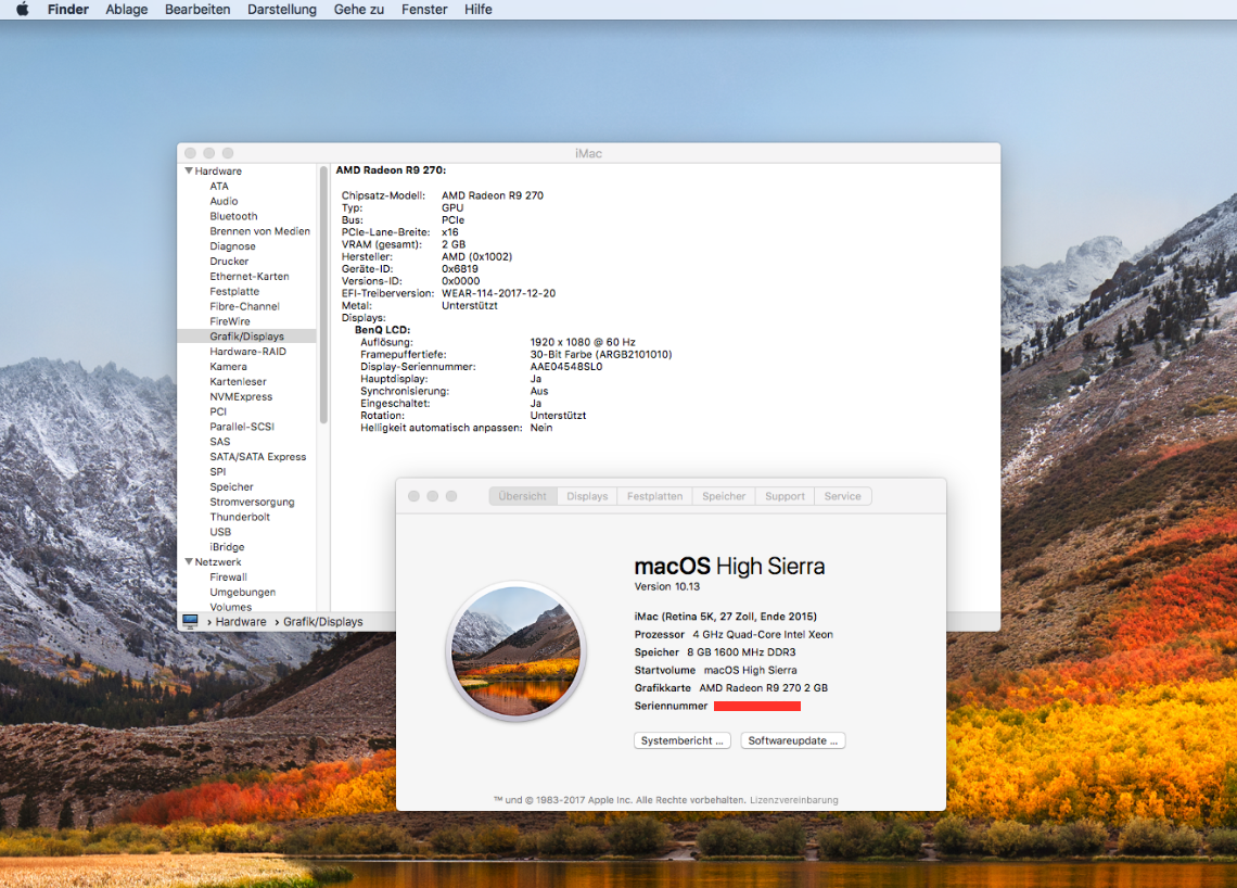

  • Ich nutze eine Sapphire R9 280 Dual X, da funktioniert es ebenfalls so wie von @Dr.Stein beschrieben. Die iGPU ist bei meinem System aktiviert und connectorless, damit QuickSync funktioniert. Wer das nicht benötigt, kann die iGPU im BIOS auch deaktivieren.
  • Dann werde ich heute Abend mal testen... :-)

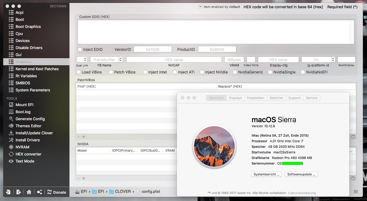

    @Dr.Stein Ich werde es mal mit EC und Sierra probieren.

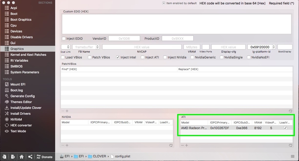

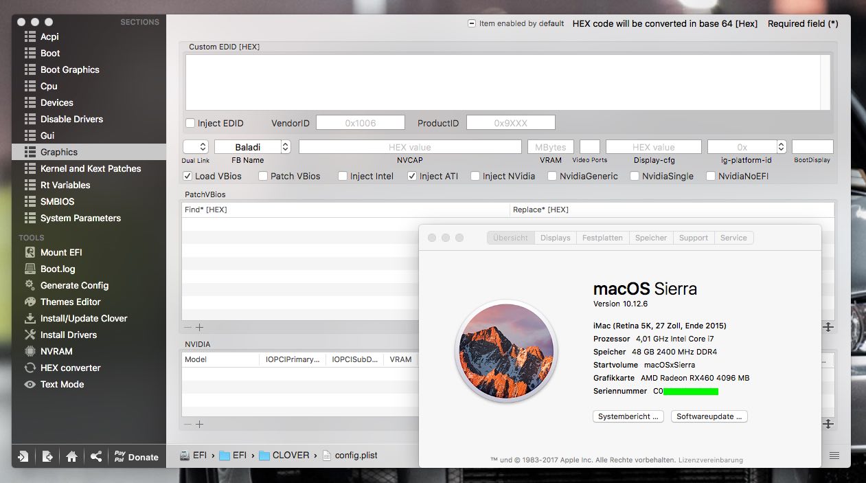

  • Funktioniert auch mit inject, wenn man VBios nutzen möchte. Wird sogar als RX und nicht als PRO "erkannt".
    ( iGPU disabled )
    Asus Strix Z390-E Gaming | i9 9900KF @ 5,0Ghz | 32GB Corsair LPX 2400 | RX 5700 XT | MP510 M.2 960GB | 970 EVO M.2 500GB | 4 x Crucial MX200 250GB | Archer T9E | Define R4 | Arch - 10.15.4 - Wind10 Pro 64

    Unter High Sierra machen deine Settings keinen Unterschied. Bei Sierra wird es wie beschrieben.
  • Meinst die Kosmetik "PRO/RX" oder dass VBios nicht geladen wird? Letzteres wäre u.U. ( für mich ) problematisch, da die Lüfterregelung der RX von Gigabyte unter macOS nervig ist. Wobei ich HS eh nicht einsetze.
