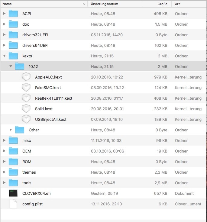

  • Mainboard: Gigabyte GA-Z170-HD3P Rev. 1.0 (Bios: F5)
    CPU: Intel i5-6600K
    RAM: 1x16 GB DDR4-2400 von Crucial
    Grafikkarte: Sapphire RX460 2GB
    Betriebssystem: macOS 10.12.2
    Bootloader: Clover 3964
    LAN: RealtekRTL8111.kext
    Sound: AppleALC - Audio-ID1
    iTunes-Video: Shiki.kext
    USB:
    1. uia_exclude=HS05;HS06;HS07;HS10;HS11;HS12;SS05;SS06;SS07;SS08;SS10;USR1;USR2
    Theme: sierra (Fredde2209 & Patricksworld)
    Config: im Anhang mit gepatcher DSDT sowie SSDT für i5-6600k
      (4,46 MB, 317 Mal heruntergeladen, zuletzt: )

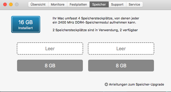

  • Mainboard: Gigabyte GA-Z170MX-Gaming-5
    CPU: Intel i7-6700K
    RAM: 2x8 GB DDR4-3200 von Corsair
    Grafikkarte: iGPU Intel HD 530
    WLAN+BT: BCM943602CS Combo Karte für Hackintosh (von Amazon)
    SSD: Samsung 950 Pro M.2 Kext Patches sind bereits in der config.plist enthalten
    Bootloader: Clover v2.3k r3974
    - Auflösung: 3440x1440 @60Hz durch Pixel-Clock-Patch über HDMI
    - USB ist auch schon gefixt und es funktionieren alle auch mit richtiger Geschwindigkeit
    - Handoff und alles funktioniert problemlos, allerdings ist die Reichweite des Bluetooth Controllers ziemlich schlecht.
    - iMessage sollte auch schon gleich funktionieren wenn Ethernet als en0 konfiguriert ist. Allerdings würde ich die Seriennummern doch noch etwas verändern, falls mehrere Leute meine config nehmen. Der erste braucht nichts machen theoretisch.
    Hier auch noch mein Thema in dem mir das Forum so toll geholfen hat.
    Nochmal vielen Dank an Plonker, Griven, lupotmac, al6042, macmac512 und ralf.
      (10,88 MB, 557 Mal heruntergeladen, zuletzt: )

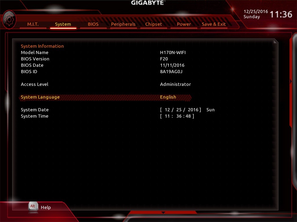

    Hier mal meine Komponenten für die Skylake Box:
    Mainboard Gigabyte H170N-Wifi (Bios Version F22e)
    CPU i5 6600 (mit Alpenföhn Silvretta, CPU-Kühler)
    RAM G.Skill DIMM 16GB DDR4-2133
    SSD 1 Samsung 960 EVO 250 GB (m.2 NVMe)
    SSD 2 Crucial BX200 2.5-inch 240 GB (SATA3)
    WLAN/BT Broadcom BCM94352Z 802.11AC 876Mbps Wireless DW-1560 BT 4.0 M.2 NGFF
    Netzteil be quiet! SFX Power 2 300W
    Welche Hardware funktioniert:
    Grafik HD530 als "0x19120000" mit voller Beschleunigung
    Audio ALC1150 mit LayoutID 1 und Audio über HDMI
    LAN beide Karten Intel I219V2 und Intel I211
    USB Ports Nicht mehr alle... dafür aber mit entsprechend anpassbar USBPort.kext
    WLAN
    BT
    "BrcmFirmwareRepo.kext" & "BrcmPatchRAM2.kext" in /Library/Extensions
    m.2 NVMe SSD Seit High Sierra OOB
    Welche Hardware funktioniert nicht:
    > keine...
    BIOS Einstellungen:
    Installation:
    > mit USB Disk Maker Script USB-Stick erstellt
    > aktuellen Clover drauf installiert
    > Nur mit Clover gebootet um die DSDT.aml zu ziehen
    > DSDT.aml nach bestem Wissen und Gewissen gepatcht...
    > folgende Kexte in /EFI/CLOVER/kexts/Other platziert: AppleALC, IntelMausiEthernet (Intel I219V2), Lilu, SmallTree-Intel-211VA-PCIe-GBE (Intel I211), USBH170NWifi, WhateverGreen
    > beiliegenden Clover Ordner hinein kopiert
    > Installation -> läuft einfach
    Post Installation:
    > Clover auf die SSD Installieren
    > Clover Ordner durch den angehängten ersetzen
    > Brcm-Kexte (siehe oben WLAN/BT) nach /Library/Extensions kopiert und mit "Kext Utility" Kext-Cache neu erstellt.
    > Reboot
    > Fertig
    Sleep Einstellungen:
    Achtung: Zur besseren Lesbarkeit wurden die Angaben alphabetisch sortiert. Im Terminal wird das nicht der Fall sein...
    Offene Punkte:
    Sleep funktioniert nicht wirklich.
    Das System geht in einen einfachen Ruhezustand aus dem es wieder aufwachen kann...
    Mir reicht das für die Möhre
    • EFI-4862.zip

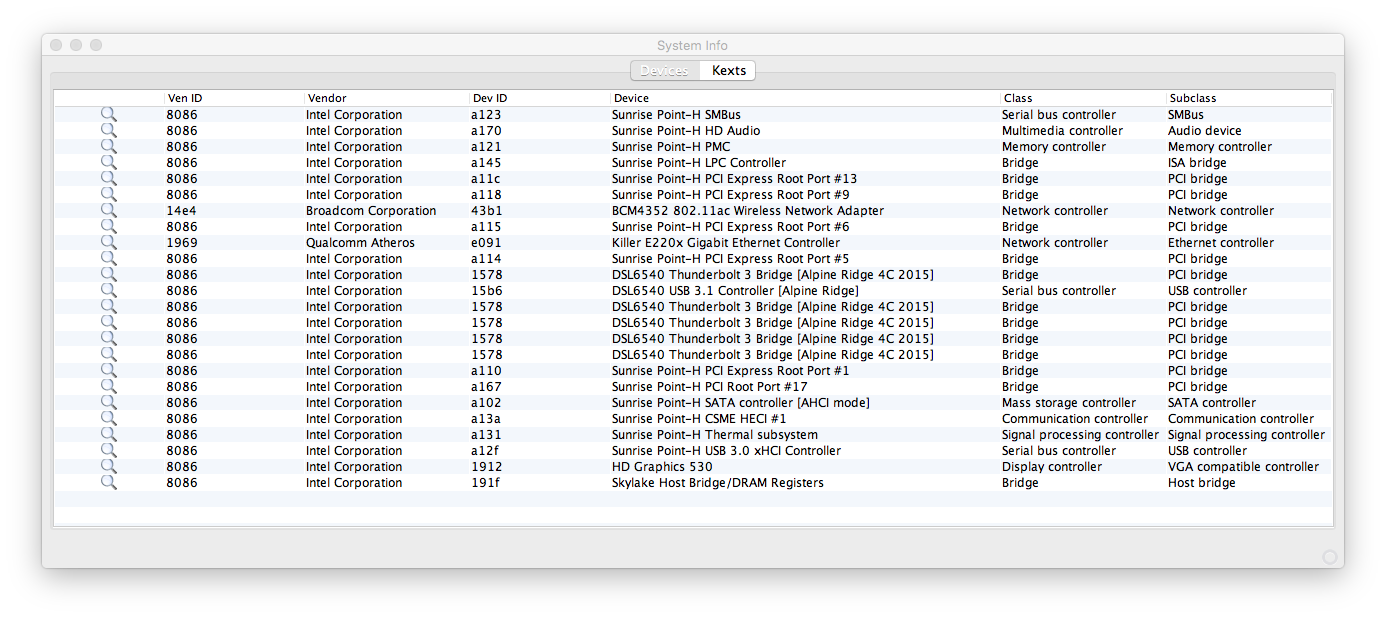

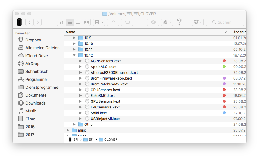

  • Gigabyte Ga-Z170n-Gaming 5
    Ich bin ja hier noch die letztlich laufende Konfiguration meines kleinen Z170er Rechners schuldig:
    Mainboard Gigabyte Ga-Z170n-Gaming 5 rev.1.0, BIOS F4 F22
    CPU Intel i7/6700K mit Intel-Box-Lüfter (mehr passt da nicht, leider)
    RAM 2 x Corsair Venegance LPX 16 GB DDR4 2133 MHz
    HD 1 Crucial_CT500MX200SSD6 500GB M.2 SATA (ooB)
    HD 2 FusionDrive aus Samsung SSD 850 PRO 256GB & WDC WD40EFRX-68WT0N0 4TB
    Wlan/BT-Karte Broadcom BCM94352Z 802.11AC 876Mbps Wireless DW-1560 BT 4.0 M.2 NGFF
    FW-Karte Digitus DS-30203-2 Firewire 800 (1394b) PCIe
    Was läuft und was nicht:
    Grafik HD530 mit "0x19120000" und Graphic Glitch Fix Lilu & Whatevergreen.kext
    USB Alle, incl. USB 3.1, USB-C ist leider kein Thunderbolt
    FireWire FW 800 ooB
    Wlan/BT WLAN = 4 KextsToPatch-EinträgeBT = 2 KextsToPatch-Einträge und "BrcmFirmwareRepo.kext" & "BRCMPatchRAM2.kext" & "AirportBrcmFixup.kext", Boot-Args: -brcmfx-driver=1 -brcmfx-country=DE -lilubetaall
    Lan Killer E2200 mit AtherosE2200Ethernet.kext
    m.2 die Crucial ist zwar nicht die erhoffte Rakete, läuft aber direkt ooB
    Eine spezielle Eigenart dieses Boards ist die eingebaute Intel-Thunderbolt-Bridge Alpine Ridge 4c, die sowohl über den iORegistryExplorer, als auch über System Info angezeigt wird, aber auf der offiziellen Gigabyte-Seite nicht auftaucht, der AppleThunderboltNHI.kext wird auch ab macOS 10.12.2 geladen.
    Aber die passende Thunderbolt-3-Hardware funktioniert hier nicht..
    Bei mir läuft das kleine Teil mit einer Config-Mischung aus MacPro6,1 (wegen dem Gehäuse) und iMac17,1 wegen der Skylake-Hardware, aber hier angehängt ist natürlich eine "echte" iMac 17.1er und die passende DSDT, über Clover gezogen, von al6042 bearbeitet.
    Im passenden EFI-Ordner stecken neben den Sensoren natürlich der Netzwerk-Kext, FakeSMC, AppleALC, Shiki und USBInjectAll, und dann die zur WLAN-Karte passenden BrcmFirmwareRepo und BrcmPatchRAM2, die System-Platte ist absolut Vanilla..
    P.S.:
    Unterdessen sind wir bei macOS Mojave 10.14.3 Public Beta 3 Nr.18D39a. Nicht alles hat die vielen Updates so überstanden wie es war: Beim BIOS bin ich auf der fast aktuellen f22, die Hackintosh-Kexte sind auf dem neusten Stand, die Probleme mit der Bluetooth-Karte sind seit dem Einsatz des AirportBrcmFixup-Kextes Geschichte, FakeSMC hab ich gegen VirtualSMC getauscht..
    Die Config ist jetzt eine komplette MacPro6,1-Version, die Intel-Grafik läuft problemlos, durch den Einsatz des gepatchten APFS-Treibers geht auch mein FusionDrive auch unter Mojave als Startplatte, der angezeigte Thunderbolt-Anschluss funktioniert immer noch nicht, sonst aber alles von Sleep, HDMI- und internem Sound bis zur Intel-Grafik, Lan, Bt und WLAN mit Handoff und Hotspot. In der Config-Liste ist noch sehr viel alter Krempel, aber dadurch kann der kleine Kasten eben auch mit älteren Systemen starten, wenn man die Sperren wieder raus nimmt..
    Das alles ist jetzt dank unseres Tools "Kext Updater" in einen netten System-Report verpackt, da müssten dann nur noch Serien- und UUID-Nummern erneuert werden.

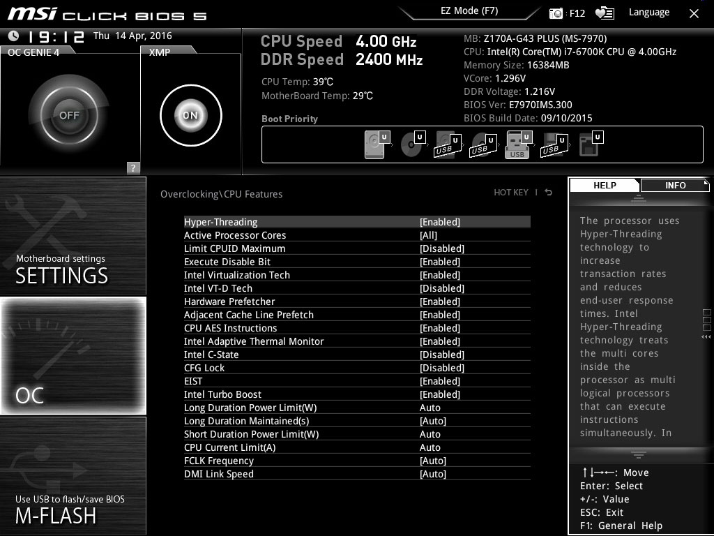

  • Ich hier mal mein System umgezogen auf Sierra:
    CPU: i7 6700
    Mainboard: Gigabyte H170M-D3H BIOS Version: f6
    ABB Internal Bluetooth 4.0 Module Adapter For Apple Hackintosh MAC OS X Computer
    RAM: 4x 8GB DDR4-2400 (Crucial Ballistix)
    Graikkarte: NVGA NVIDIA GTX 750 TI 2048MB
    1x M.2 SSD Sandisk X412 512GB
    1x SSD Sandisk Ultra 512GB
    1x 1TB Hitachi HGST
    Bootloader: Clover 3974
    Betriebssystem: macOS 10.12.2 Sierra
    Läuft als iMac 14,2
    Update: Für funktionierende USB3.0 Ports brauchte ich nichts einzutragen
    Anbei die verwendeten Texte und die Clover.plist
    Vielen Danke an das Forum und die vielen Helferleins :-):danke:

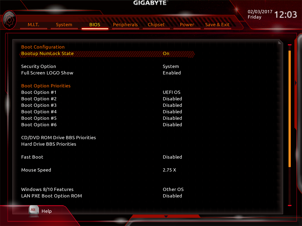

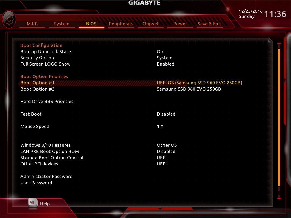

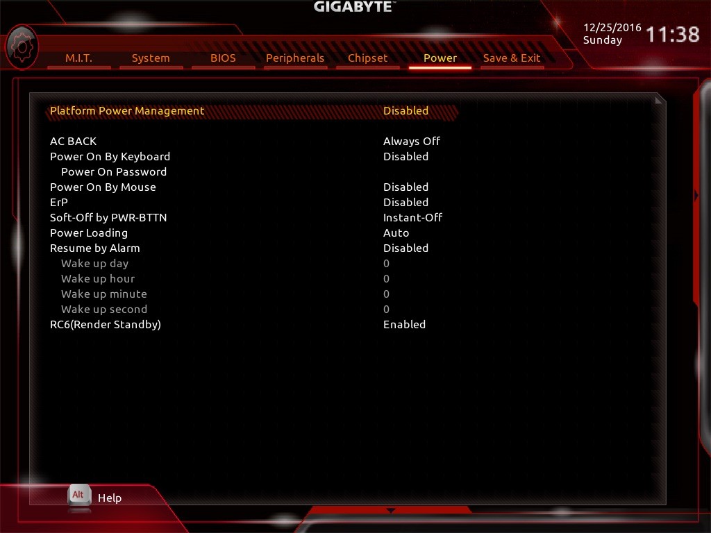

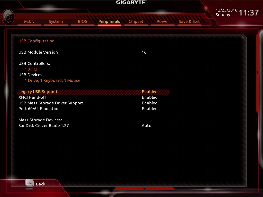

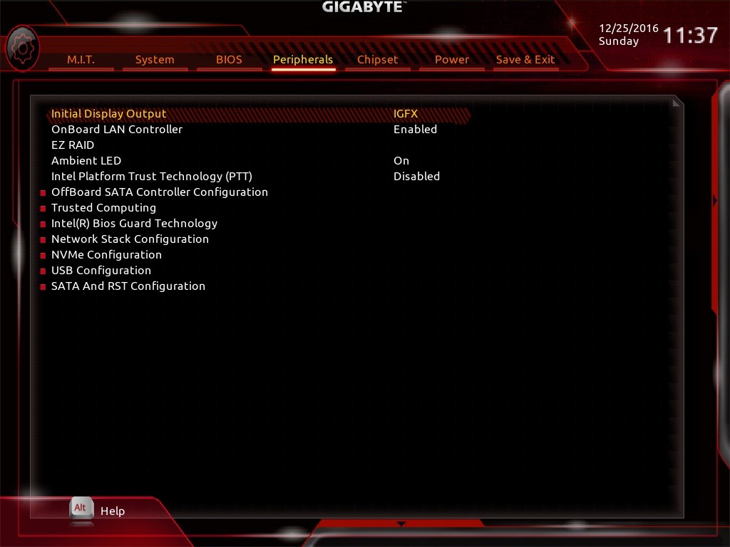

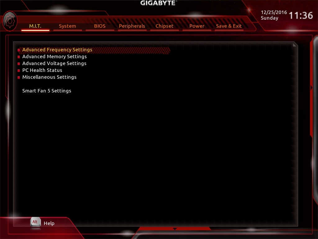

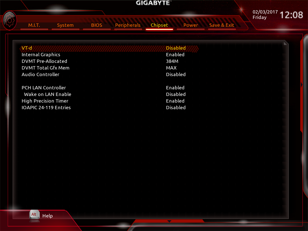

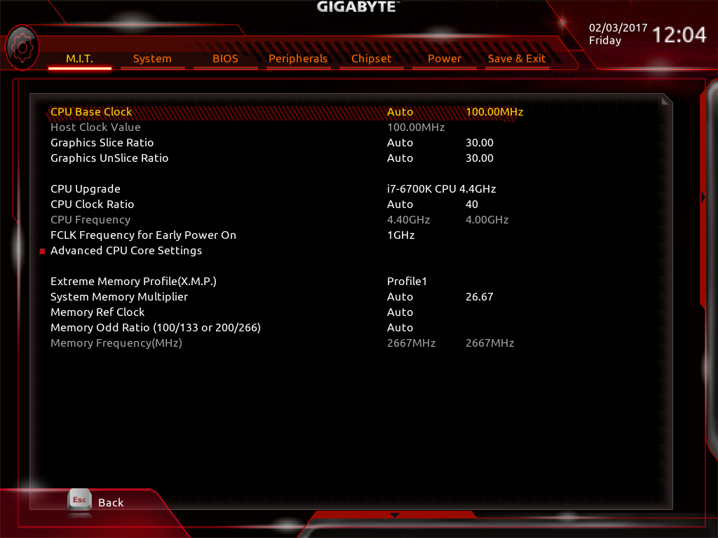

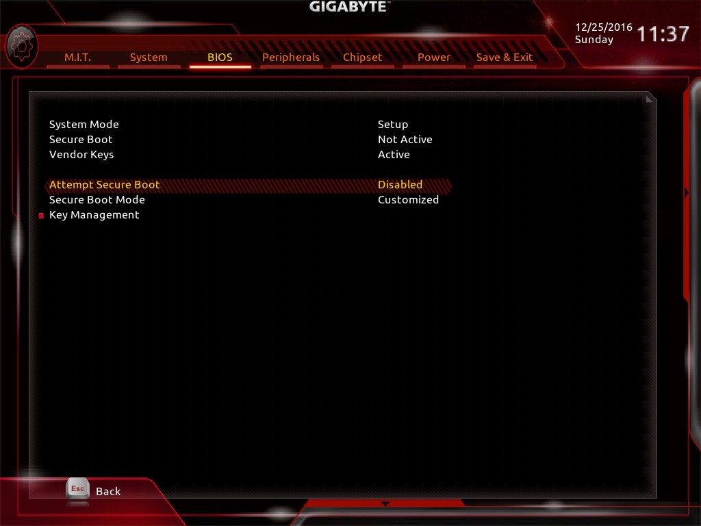

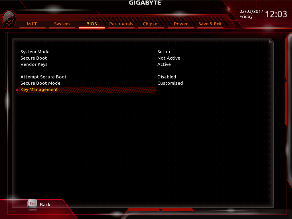

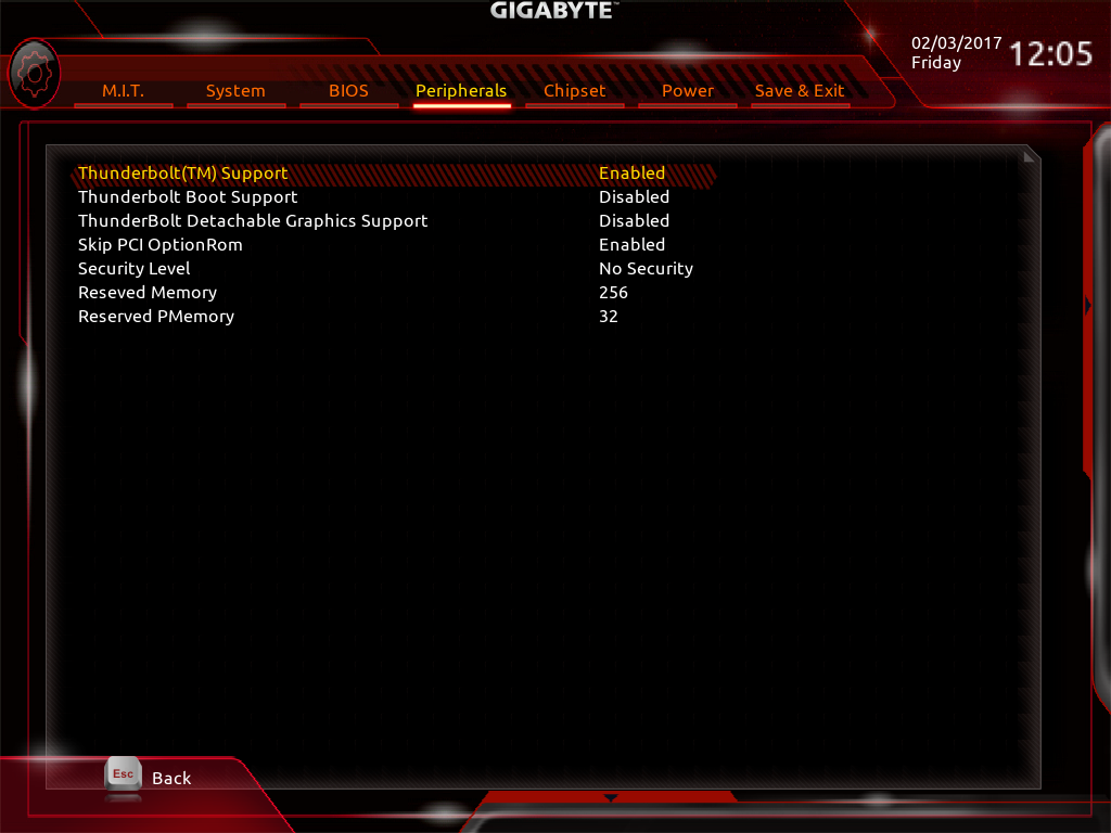

  • Mein allererster Hack im Dezember 2016 aufgesetzt...
    Mainboard GA-Z170X-UD5 TH
    Prozessor i7-6700K [4,4 GHz o.c.]
    Grafikkarte Intel HD 530 [über TB3 auf DP StartechAdapter angeschlossen]
    RAM 32 GB 2666 MHz DDR4 - X.M.P. - Crucial Technology
    Audio UAD Apollo 8 Thunderbolt [über StartechAdapter TB3 auf TB2]
    OS macOS Sierra 10.12.3
    SSD NVMe Samsung SSD 950 PRO 256GB
    Bootloader Clover 3766
    SMBIOS iMac 17,1 (Retina 5K, 27 Zoll, Ende 2015)
    LAN Intel I219V2 PCI Express Gigabit Ethernet
    ...mit viel Hilfe aus diesem und ein paar anderen Foren und ganz viel Google - Danke dafür! :klatschen:
    P.S.
    ...mehr Infos folgen..!

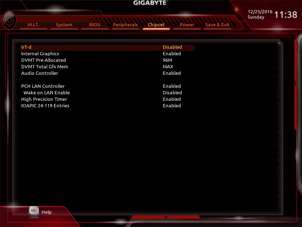

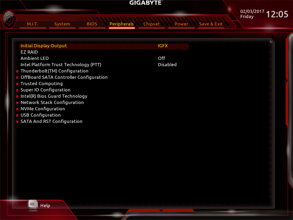

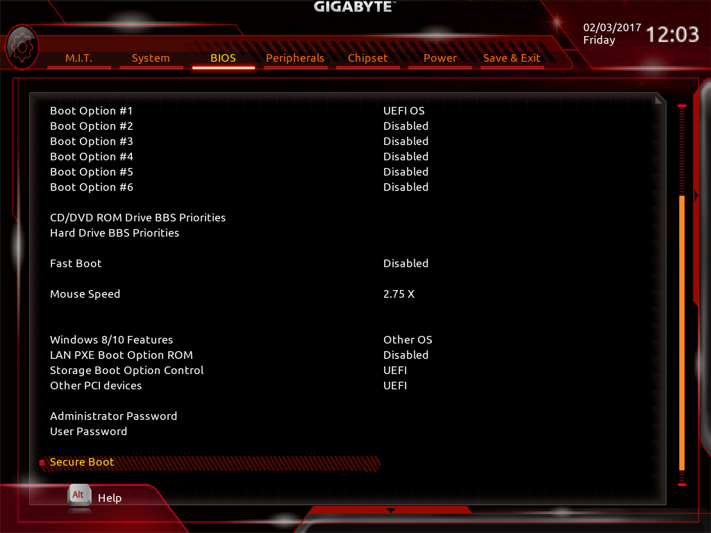

    Edit: hier zum Showroom GA-Z170X-UD5 TH als DAW - Digital Audio Workstation
    Edit: hier meine BIOS-Einstellungen
    Edit: Anleitung zu Einbinden der NVMe SSD
    Edit: benutzte Kexte, config.plist und gepatchte SSDT's angehängthttps://www.hackintosh-forum.d…igital-Audio-Workstation/

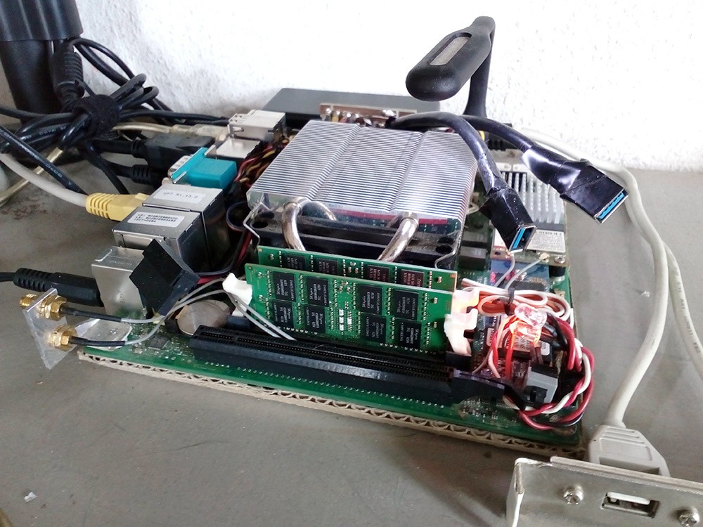

  • Hier eine weitere Konfiguration von mir, da ich umgestiegen bin.
    • MSI Z170I Pro Gaming AC
    • CPU: Core i5 6500
    • Grafik: Intel HD530
    • RAM: 2x8 GB Kingston DDR4 2134 MHz
    Eine Besonderheit ist mir aufgefallen. Mit dem OsxAptioFix2Drv-64.efi funktioniert der Systemstart nur in 50% der Fälle. Deswegen installiert euch besser OsxAptioFixDrv-64.efi. Damit funktioniert es bei mir einwandfrei.

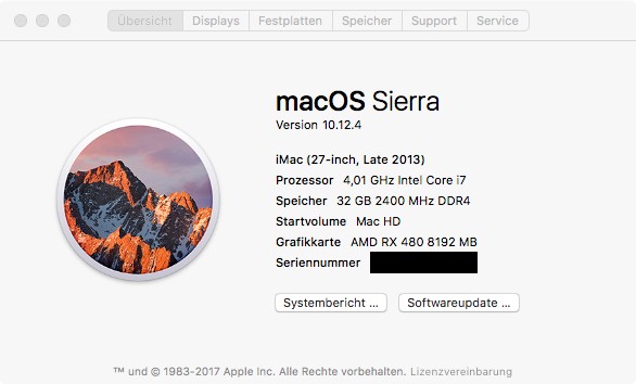

  • Servus miteinander,
    nach 4 Wochen intensivem Recherchieren, Feintunen, ändern und optimieren ist es geschafft - mein System ist fertig.
    Und das möchte ich euch natürlich nicht vorenthalten :-)

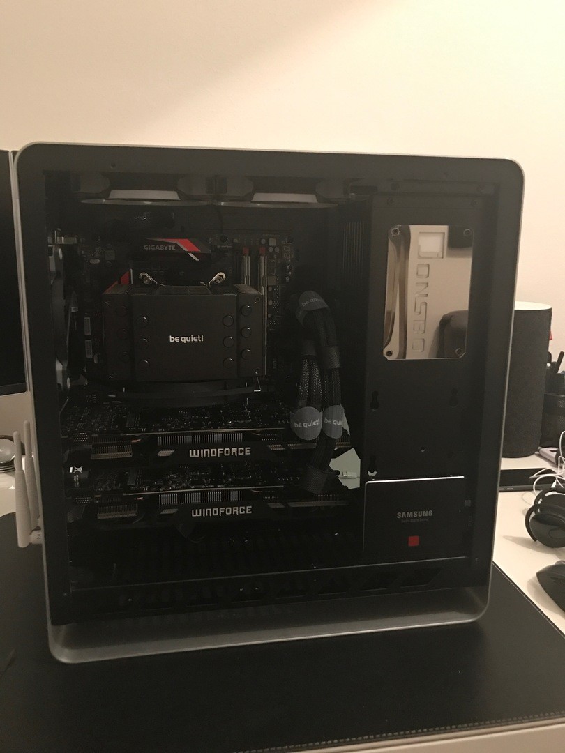

    elMaccis DESKMAC
    CPU: Intel i7 6700K
    CPU Lüfter: be quiet Dark Rock 3
    Mainboard: Gigabyte Z170X Gaming 5 EU
    RAM: 2x16GB Crucial Ballistix Sport LT 2400 = 32GB
    Festplatte 1: 1TB Samsung Evo 850 m.2 (System macOS)
    Festplatte 2: 1TB Samsung Pro 850 2,5" (System Windows 10)
    Festplatte 3: 120GB Sandisk SSD Plus 2,5" (Testsystem für andere Betriebssysteme, z.B. Linux)
    Grafikkarte: 2x Gigabyte GTX 970 OC 4GB DDR5 (SLI in Win 10, 2 Grafikarten in macOS)
    Netzteil: be quiet Dark Power 11 550W (ja, 550W reichen völlig trotz 2 Grafikkarten & Co. Liegt aber auch an dem qualitativ sehr hochwertigem Netzteil das sich erst bei 11,91v&56A = 666W abschaltet. Bei Vollauslastung liege ich eher bei 500Watt für das Gesamtsystem, 2-tägiger Stresstest mit Luxmark erfolgreich)
    Netzwerk/WiFi/Bluetooth: PCIe-Karte mit Original Airport/BT-Karte Broadcom 943602CS
    Gehäuse: Jonsbo/Cooltek UMX4 Silber (Windowed)
    Monitore: 2 x 3 x LG 27UD88 UHD Monitore, alle drei angeschlossen über HDMI 2.0 (mittels Displayport 1.2 auf HDMI 2.0 Adapter - warum erkläre ich unten)
    SMBIOS: iMac 17,1
    macOS: 10.12.4
    Clover: r4049
    Was funktioniert:
    Alles :-) Dual Triple Monitor, Sleep, Wake, DRM-geschützte Filme iTunes, CPU Powermanagement, iMessage, Facetime, Airdrop, Handoff, iBooks (keine Transparenz beim Öffnen eines gekauften Buches), Wake On Lan

    Besonderheiten/Einstellungen:

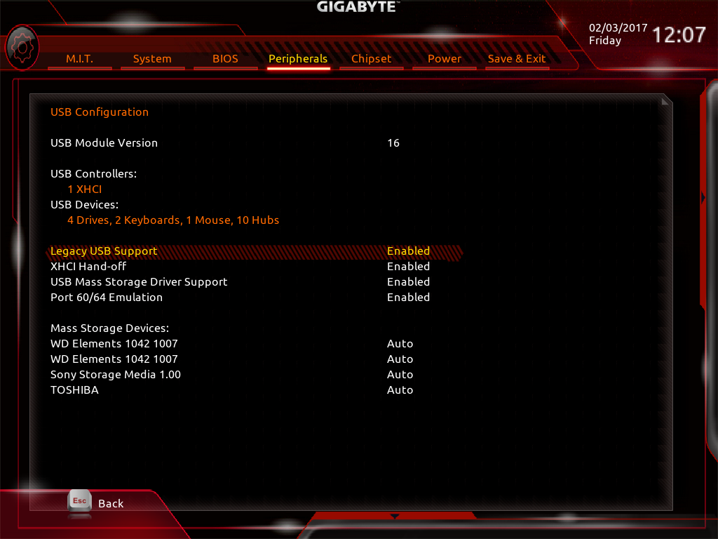

    BIOS:
    - die üblichen "Verdächtigen": VT-D deaktiviert, Interne GPU deaktiviert (Wieder aktiviert wegen iBooks, mit 96MB Pre-Allocated und "MAX" bei der zweiten Speicher-Einstellung), OS auf Windows 8/10 und CSM enabled disabled (wieder deaktiviert um den Clover in hoher Auflösung darzustellen und ibooks/Monitorbild beim Starten zu bewerkstelligen, s.u. bei Besonderheiten) etc. pp.
    - CSM habe ich übrigens enabled da ich häufiger meinen Rechner ohne eingeschaltete Monitore laufen lasse und ab und zu über VNC einen Reboot mache. Wenn die Monitore ausgeschaltet sind dann springt mein Mainboard automatisch auf CSM enabled. Deshalb habe ich es gleich so gelassen und mein System mit CSM enabled aufgesetzt. Ohne hätte ich eine schönere Auflösung beim Bootvorgang - aber die ist mir schnuppe :-)
    - BIOS Version F20 F21 (Update kam in KW12). Dadurch keine neuen Booteinträge mehr bei jedem Neustart. Allerdings hat Gigabyte da leider den MSR0xe2-Bit gelocked, sprich NVRAM kann nicht mehr direkt aufs Mainboard geschrieben werden. Deshalb ist hier ein emulierter NVRAM notwendig, sprich in Clover den EmuVariable64.efi aktivieren

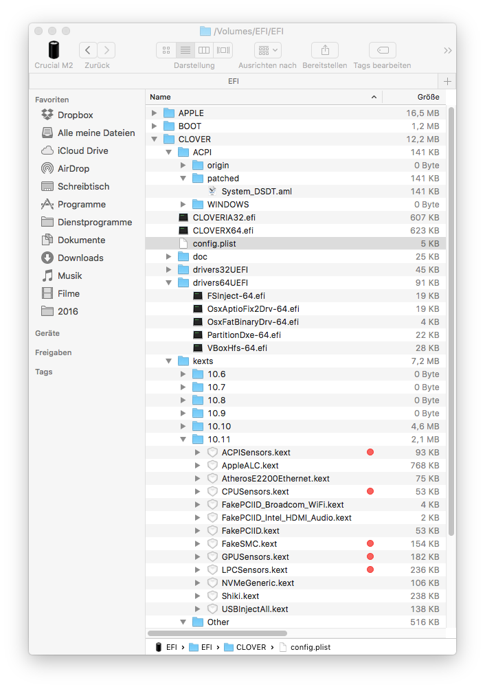

    Kexte:
    - Aktuelle FakeSMC plus HW-Sensor-Kexte damit iStat die Temperatueren etc. anzeigt.
    - Shiki-Kext + iMac.kext (googlen, ist notwendig für NVIDIA Webdriver) um gekaufte iTunes-Filme abspielen zu können
    - realtekALC.kext (wird automatisch durch toledas script installiert)
    - USBInjectall.kext (muss nur im Ordner liegen, keine KextToPatches)
    - IntelMausi.Kext für Intel GB LAN
    - AtherosE2200.kext für Killer E2200 LAN
    - Lilu.kext und NVIDIAGraphicsFixup-Kext als "updatesichere" Alternative für den AGDP-Fix

    problemlos. Ich habe in Clover NICHT "Intel Inject" aktiviert oder eine Platform-ID ausgewählt unter Graphics, da ich die interne Grafikkarte nicht an einem Monitor angeschlossen habe. Airplay funktioniert so übrigens auch, zumindest wird mir das Symbol in der Menüleiste angezeigt und ich kann den Hackintosh mit meinem Apple-TV verbinden. Nutzbar ist Airplay allerdings nicht, da QuickSync Hardware-Encoding nicht funktioniert und somit das Bild auf dem Airplay-TV sehr stark ruckelt. Im oben erwähnten Thread von Kuckkuck wird das Thema genauer behandelt.
    Des Weiteren habe ich CSM im BIOS disabled. Warum? Nicht wegen der dadurch höheren Auflösung im Clover-Menü (das ist nur ein positiver Nebeneffekt) , sondern aufgrund der Tatsache dass dadurch der Bootvorgang automatisch auf der NVIDIA Grafikkarte ausgegeben wird - obwohl im BIOS als erste zu initialisierende Grafikkarte die IGPU (IGFX) ausgewählt ist. Offenbar schaltet mein BIOS ohne aktiviertes CSM (was ja eigentlich nur für Legacy-Systeme gebraucht wird) dann intelligenterweise direkt auf die dezidierte Grafikkarte beim Bootvorgang. Wenn die IGPU nicht als "Primary" im BIOS aktiviert ist bekomme ich in iBooks zwar den inhalt angezeigt, allerdings mit Grafikartefakten.

    - Wake On Lan habe ich nun auch aktiviert. Nutze VNC bzw. Bildschirmfreigabe und wollte nicht immer den Rechner laufen lassen um auf den Rechner ständig Zugriff zu haben.
    Dazu im BIOS die Option aktiviert sowie in Clover darkwake=0 gesetzt. Letzteres war vorher nicht notwendig um Sleep & Co. zu nutzen. Ohne das setzen von darkwake=0 kist der Rechner übers LAN zwar aufgewacht, aber die Grafikkarte wurde nicht aktiviert und VNC-Zugriff war auch nicht möglich --> Bildschirme blieben dunkel und der Rechner ist dann wieder nach einiger Zeit zurück in den Sleep.
    Jetzt kann ich meinen Rechner wunderbar von unterwegs über VNC wecken (mittels FritzBox, FritzBox-Konto und IPv4 Adresse) und wieder schlafen legen. Das sollte einiges an Strom sparen :-)

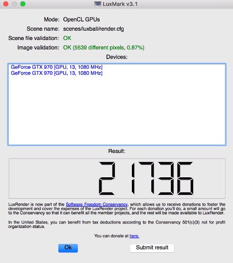

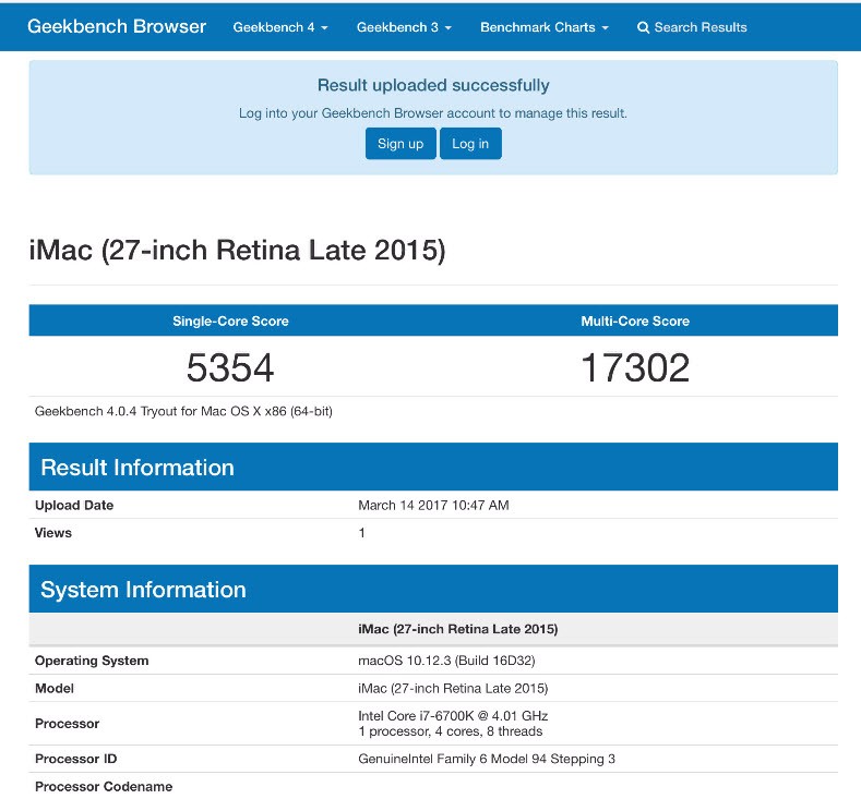

    Update 14.03.: Geekbench und Luxmark Benchmark (nur GPUs) unter macOS hinzugefügt.
