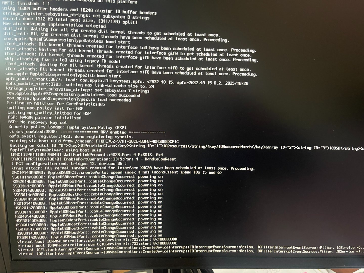

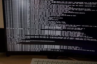

  • Hallo zusammen,
    ich habe aktuell Probleme bei der Installation von macOS Tahoe.
    macOS Sequoia läuft auf dem System stabil, daher gehe ich grundsätzlich von einer funktionsfähigen OpenCore-Basis aus.
    Leider bricht die Installation von Tahoe ab bzw. startet nicht korrekt durch. Bevor ich weiter im Blindflug teste, wäre ich dankbar, wenn jemand mit mehr Erfahrung einmal über meine EFI (OpenCore) schauen könnte.

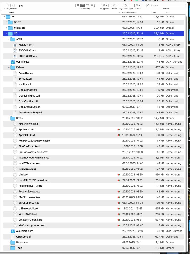

  • Du hast insgesamt 5 Lan-Kexte im System. Die Methode "Schrotschuss" klappt auf Dauer eben nicht, da solltest Du Dich schon entscheiden, welcher zu Deinem Board passt. Ich schätze mal, mindestens einer davon will unter Tahoe nicht mehr. Leider ist die ASUS-Seite grade Offline, sonst könnte ich selbst dort suchen.
    Und wenn Du kein WLAN eingebaut hast, brauchst Du auch kein AirportFixup.
    Außerdem wäre es Hilfreich, USB zu mappen, also eine Liste mit genau Deinen USB-Anschlüssen für Dein System zu bauen (das geht prima mit der USB-Tool-Box unter Win).

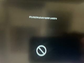

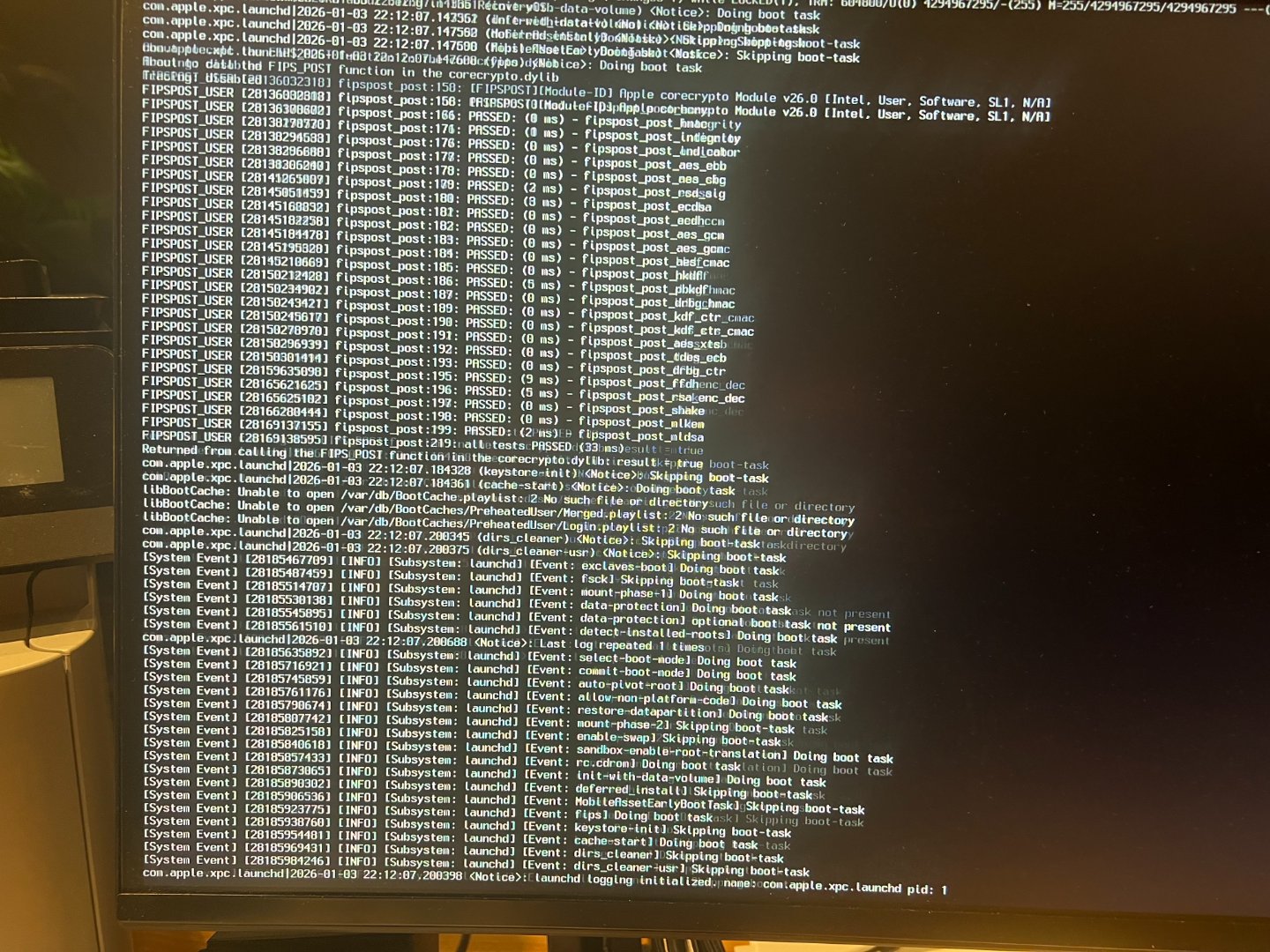

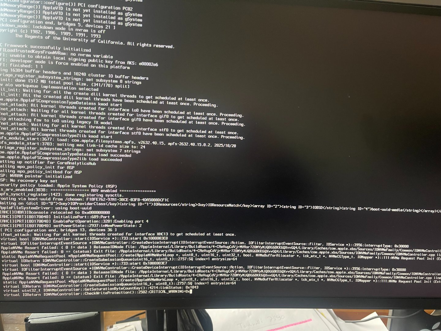

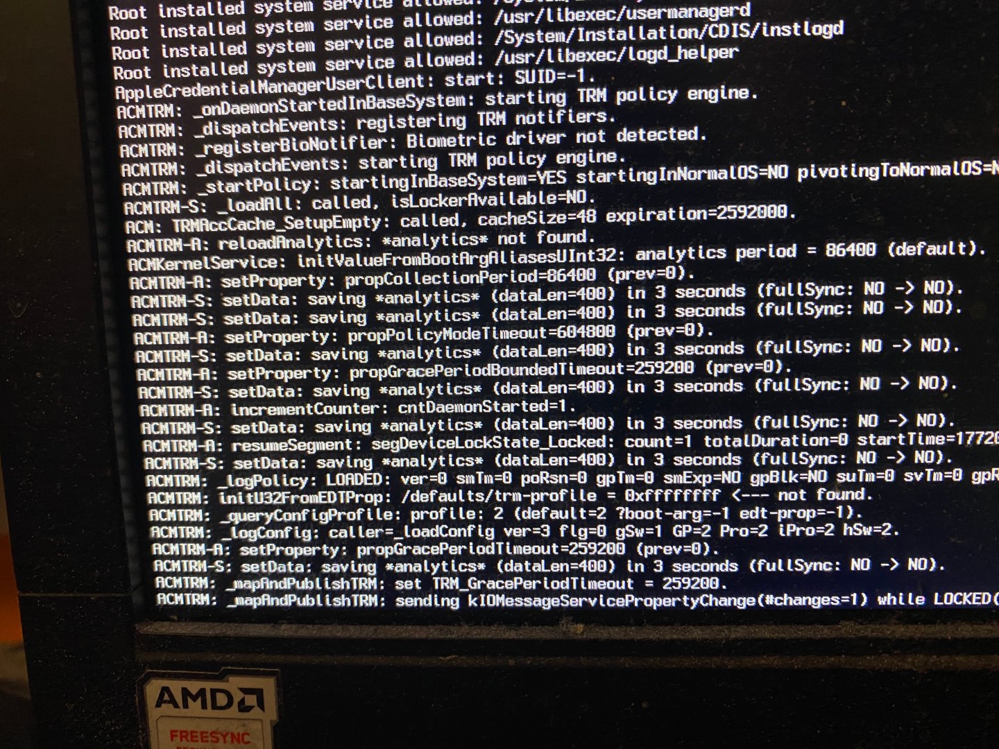

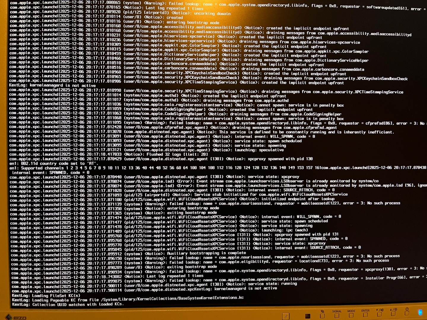

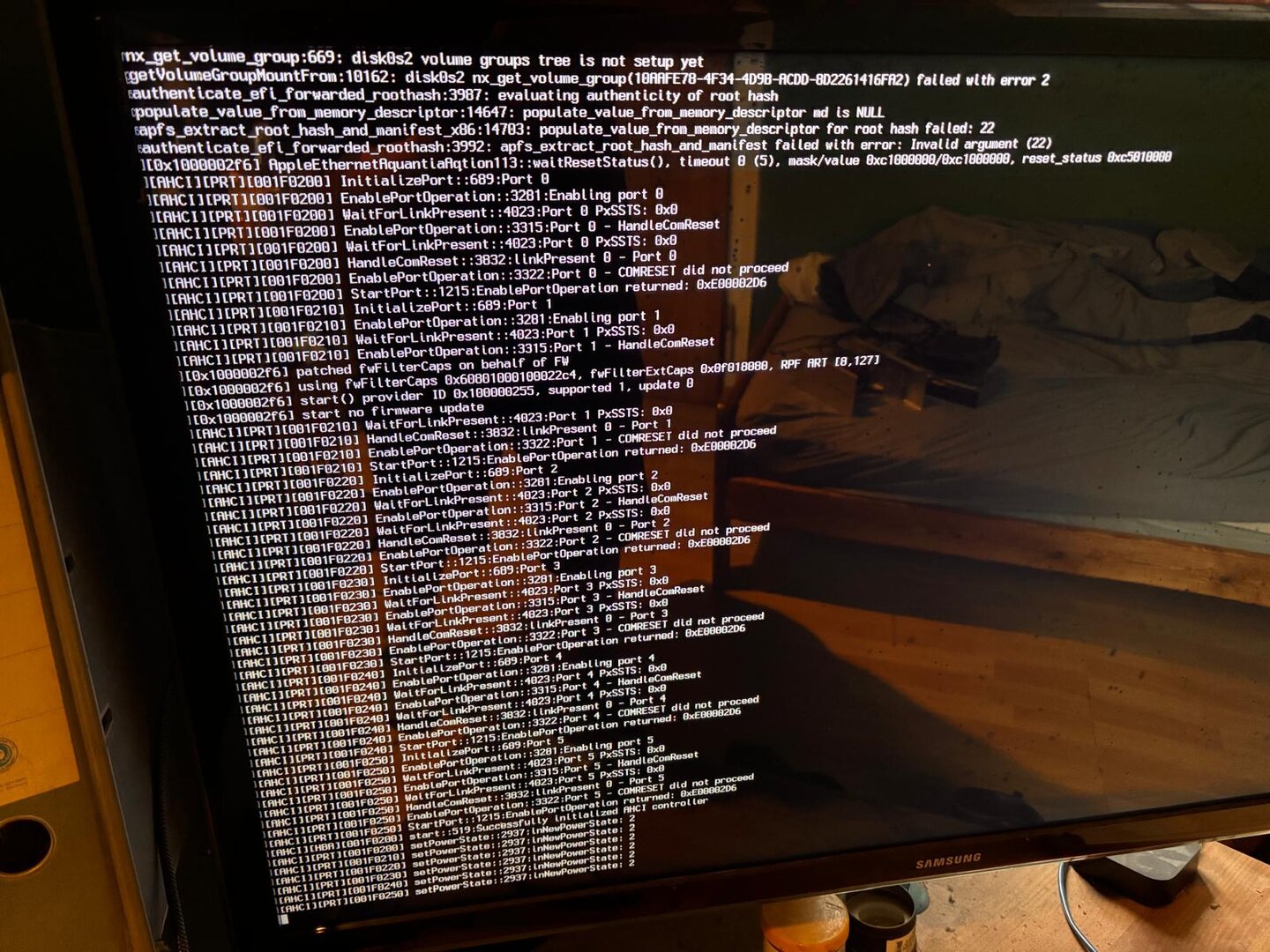

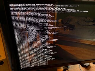

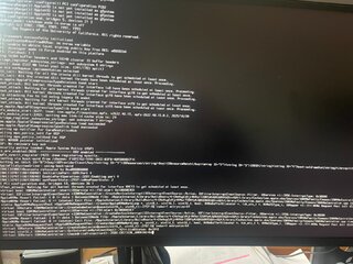

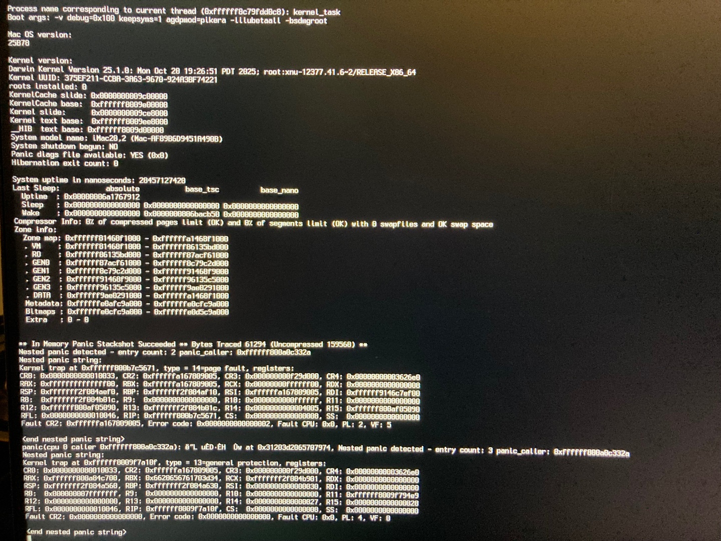

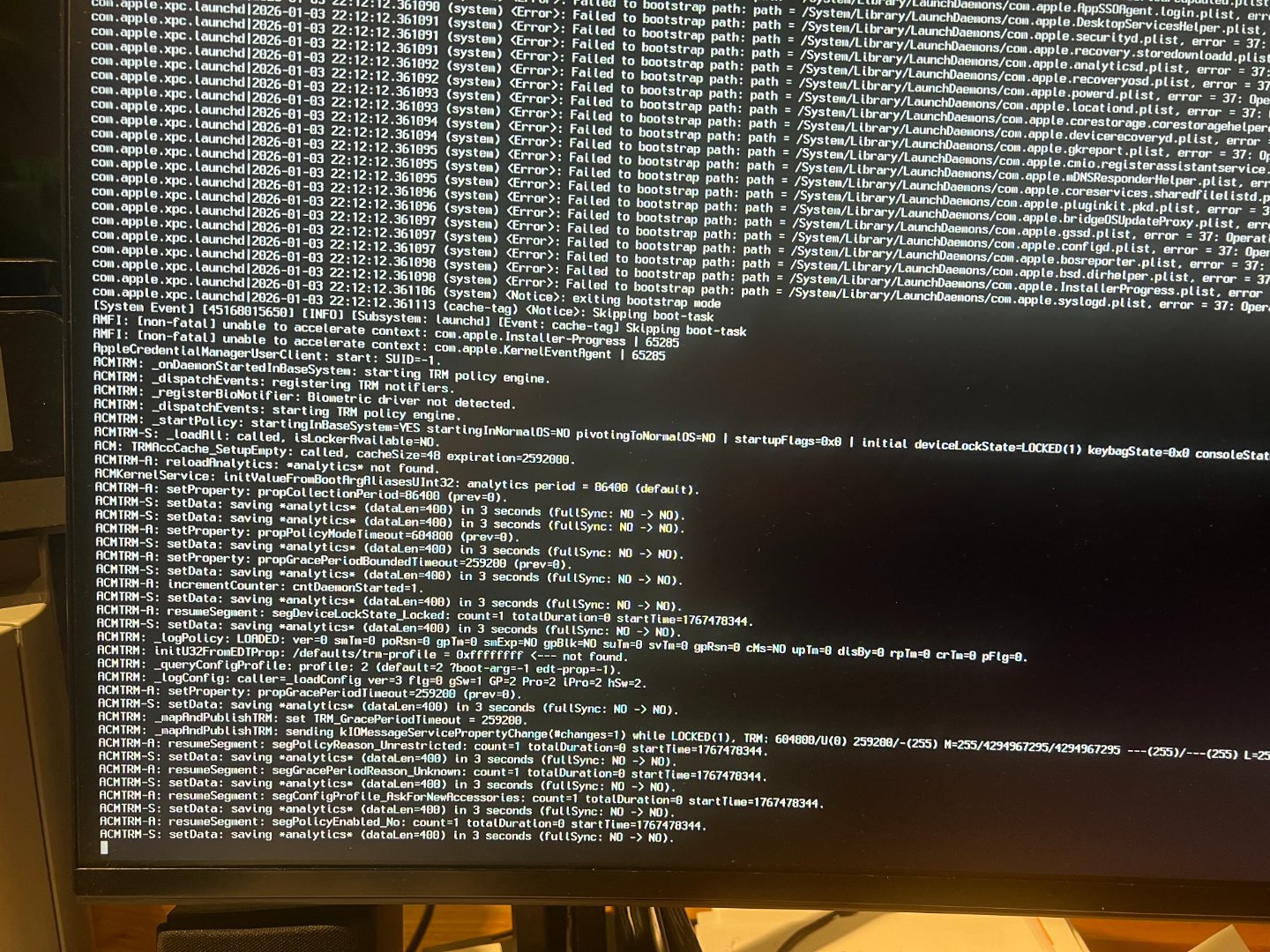

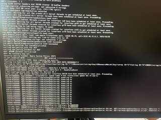

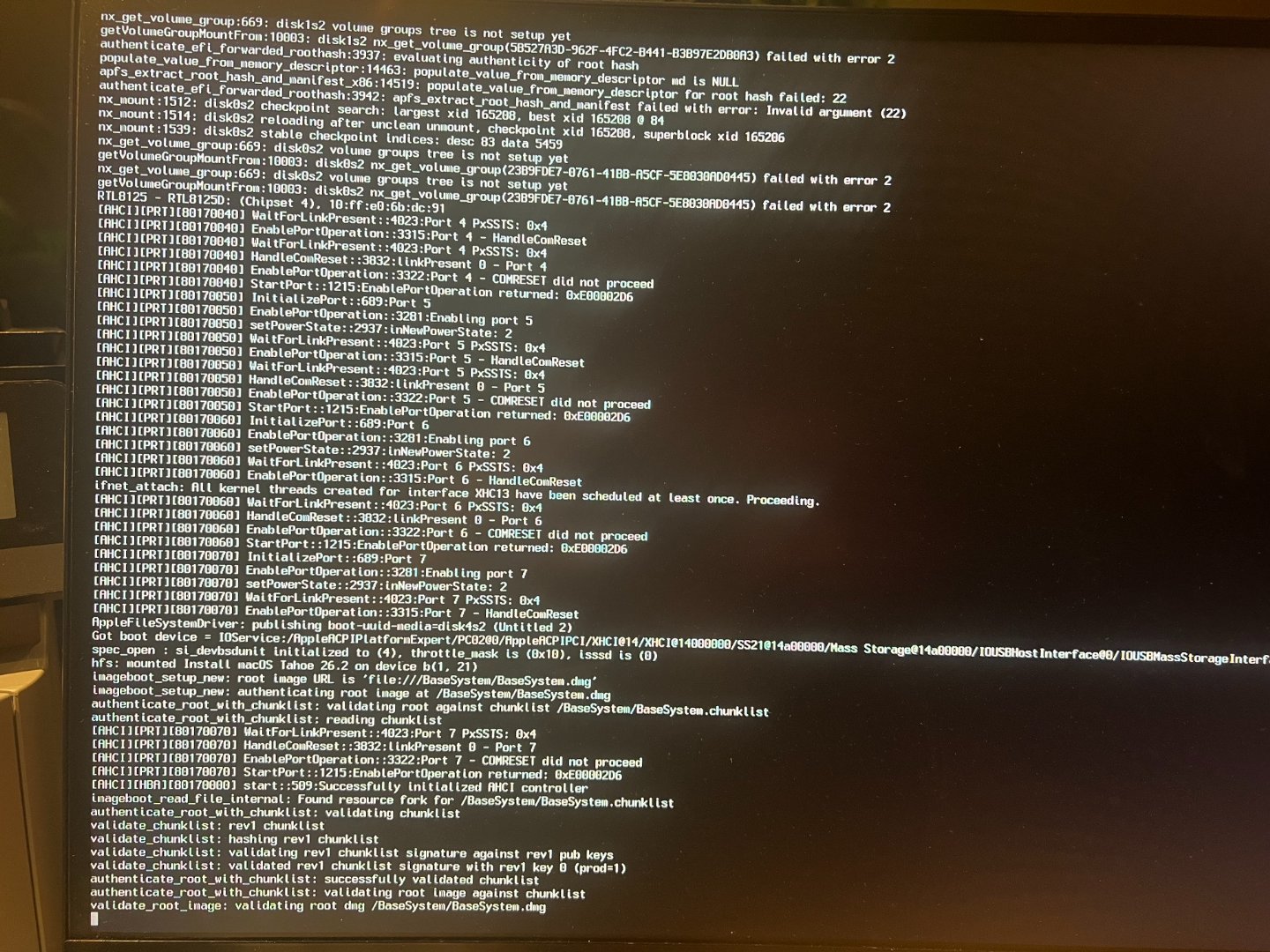

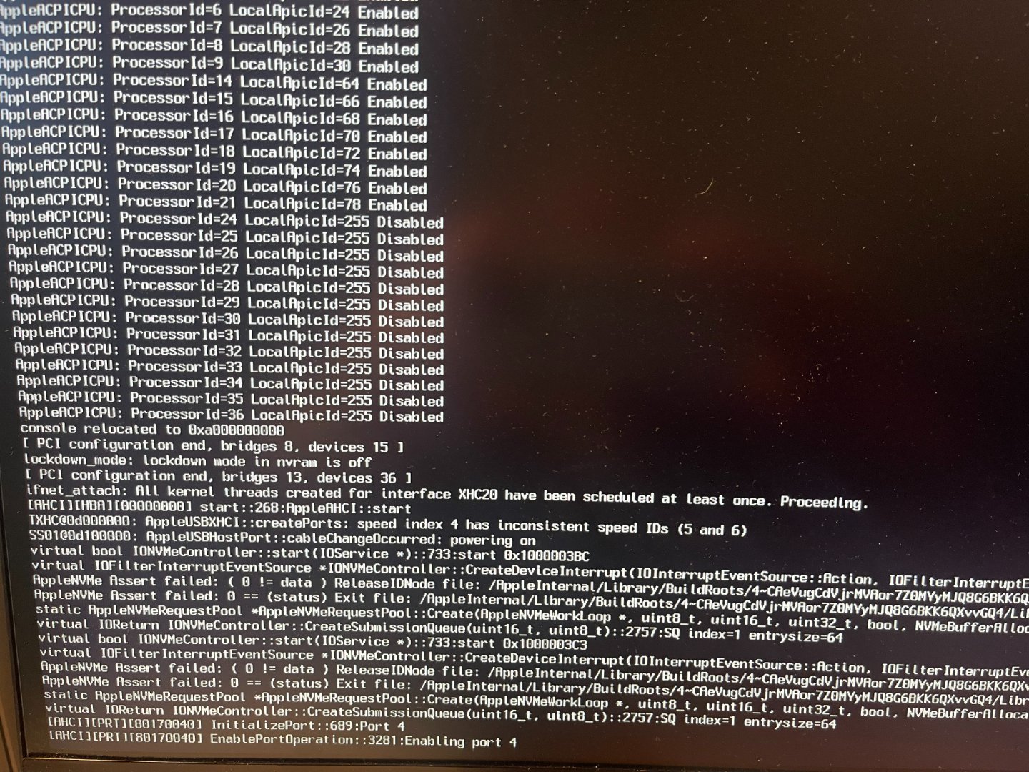

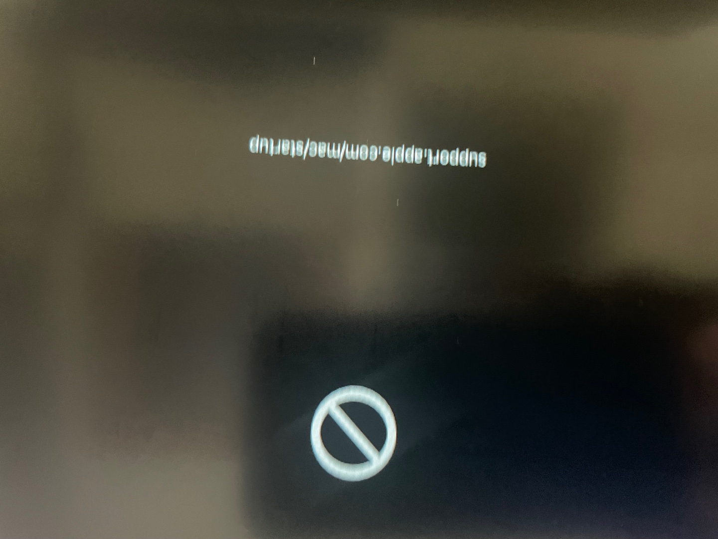

  • Okay, ich habe die LAN-Kexts jetzt bereinigt und alle entfernt – bis auf LucyRTL8125, da dieser für den Onboard-RTL8125-Controller zuständig ist.
    Aktuell bleibe ich beim Booten von macOS Tahoe an folgender Stelle hängen:
    Falls relevant: Unter macOS Sequoia läuft das System mit der gleichen Basis-EFI grundsätzlich "stabil".
    Danke

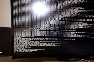

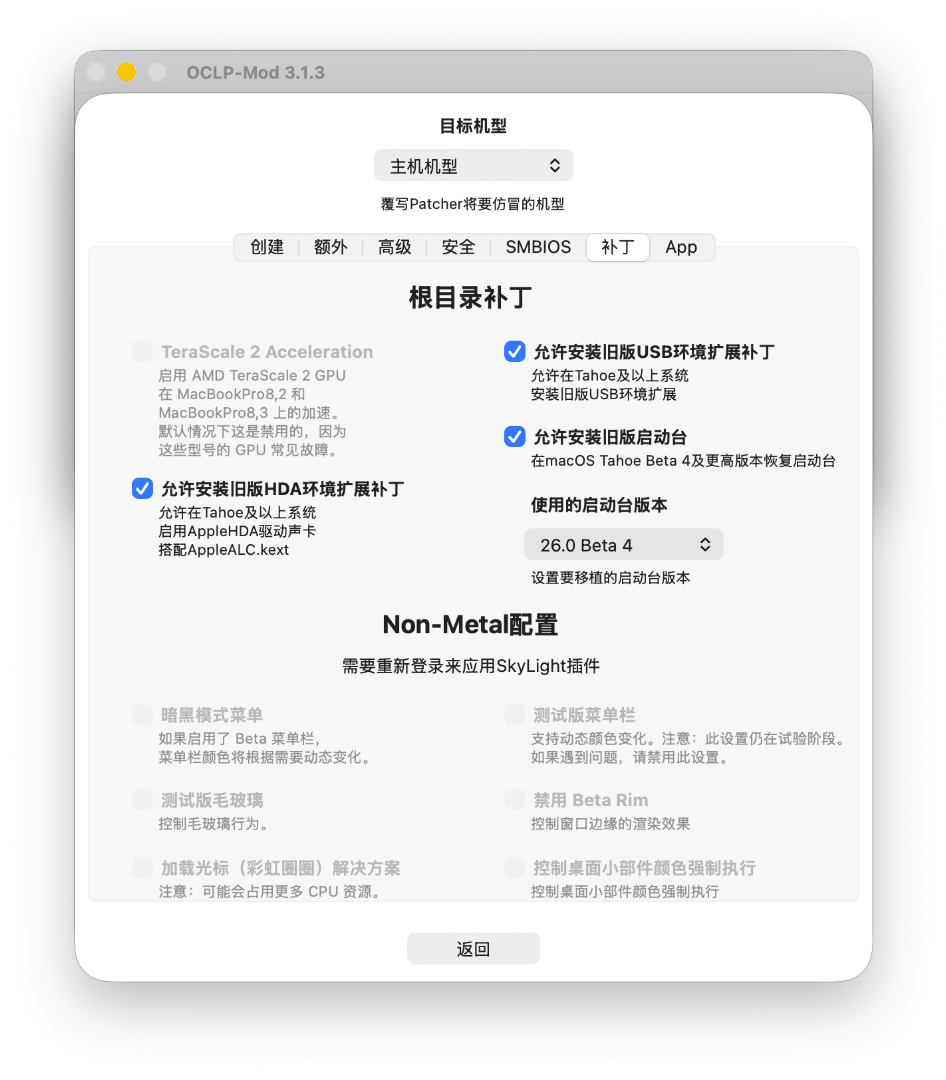

  • UPS Deaktiviere mal den WhateverGreen.kext. Außerdem hast du überhaupt noch kein USB-Port-Mapping, und wofür ist die 2,4k große SSDT-OLARILA500.aml, wo ziemlich viel Unsinn drin steht? Dein WiFi und Audio wird unter Tahoe auch nicht mehr laufen ohne den OCLP-Mod Patch von Laobamac https://github.com/laobamac/OCLP-Mod

  • Lev Auf die schnelle fiel mir folgendes auf: Deaktiviere Booter->Patch->Skip Board Id Patch. Der ist unnötig, da du ein MacPro7,1 smbios nutzt, welches von Tahoe noch unterstützt wird. WhateverGreen.kext solltest du zum Installieren oder Updaten von Tahoe immer deaktivieren. Du kannst ihn, wenn alles läuft, später wieder aktivieren, was jedoch nicht unbedingt erforderlich ist, da man das beim nächsten Update schonmal vergisst ihn wieder zu deaktivieren und sich dann wundert, wieso das Update nicht durchläuft. revpatch=sbvmm ist doppelt vorhanden, einmal in den bootargs bei NVRAM->Add->7C436110-AB2A-4BBB-A880-FE41995C9F82 und zum anderen in NVRAM->Add->4D1FDA02-38C7-4A6A-9CC6-4BCCA8B30102. Da du den Kexts Ordner nicht mitlieferst, kann ich nicht in deine USBPorts_Z390_E.kext reinschauen, ob da alles korrekt für Tahoe eingestellt ist. Wenn die USBPorts_Z390_E.kext korrekt ist, dann brauchst du die XHCI-unsupported.kext nicht.

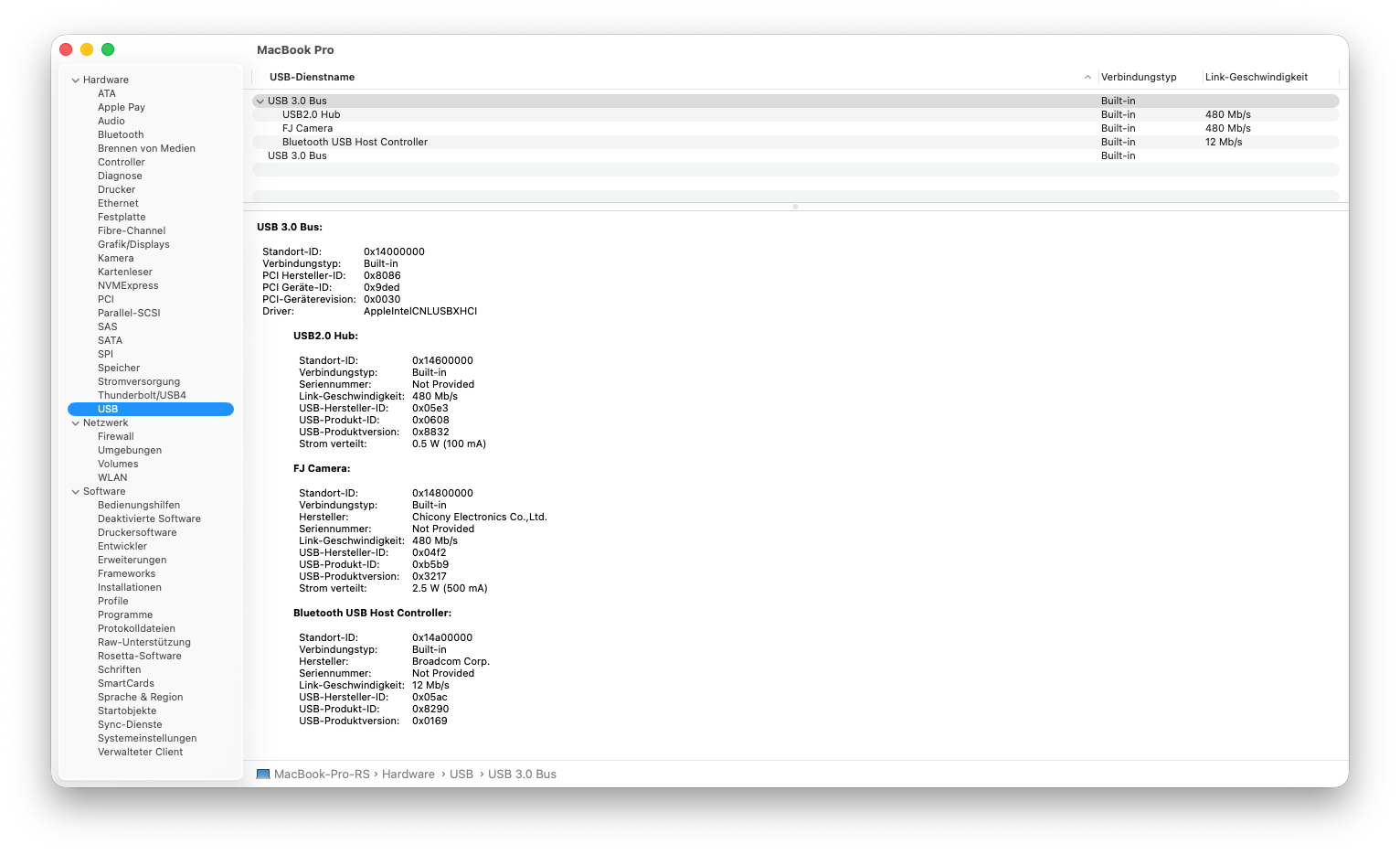

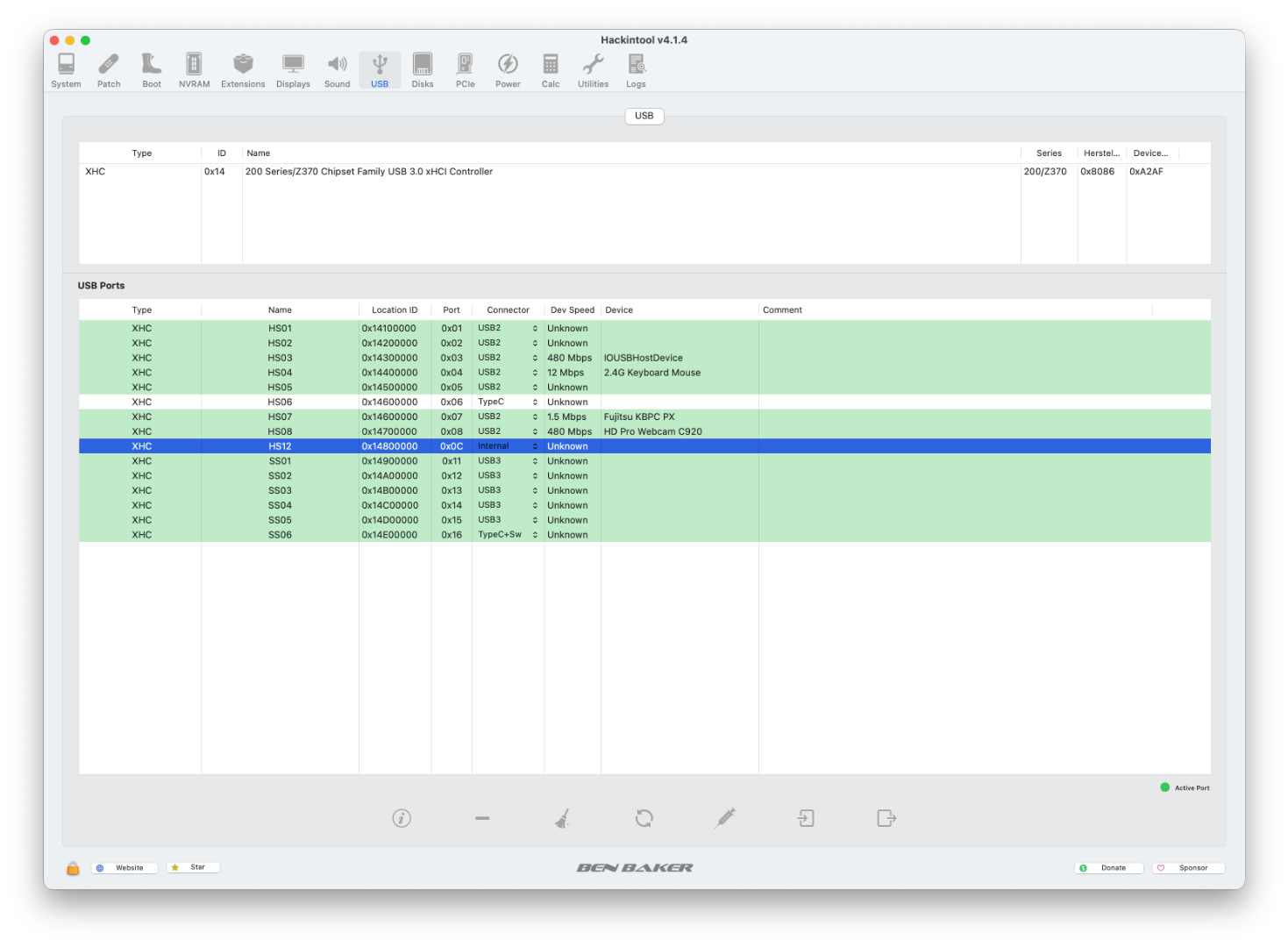

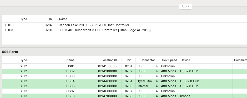

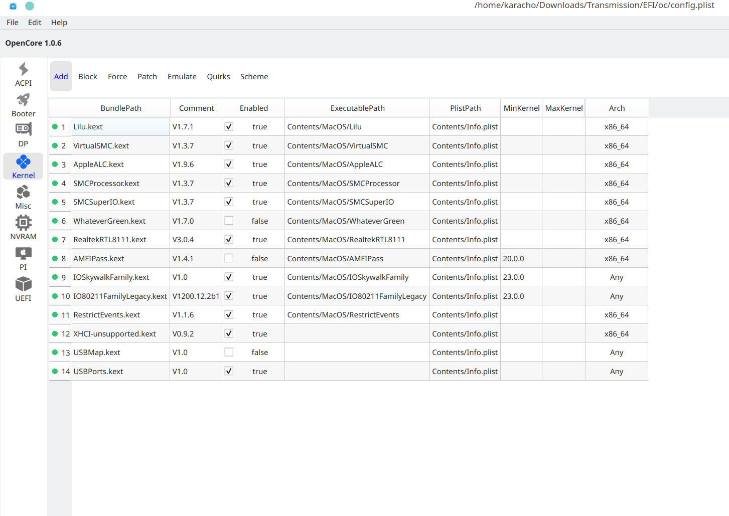

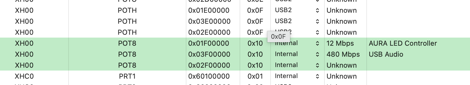

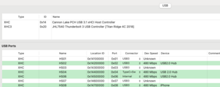

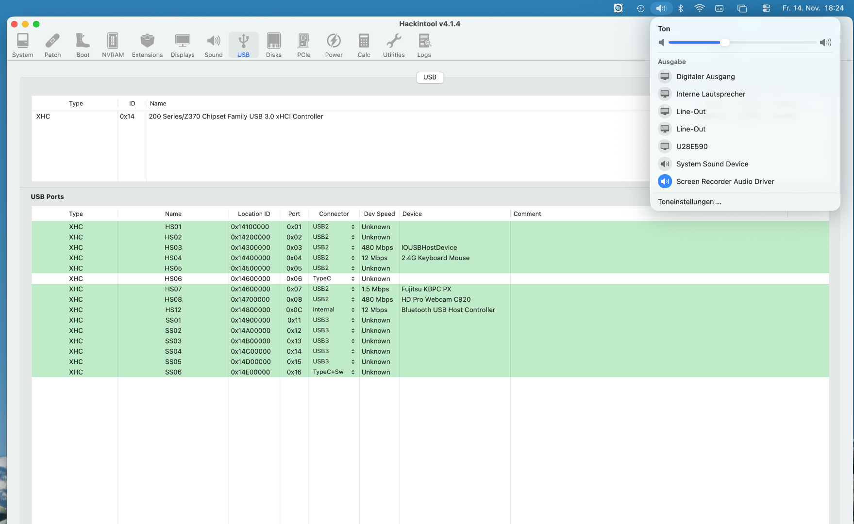

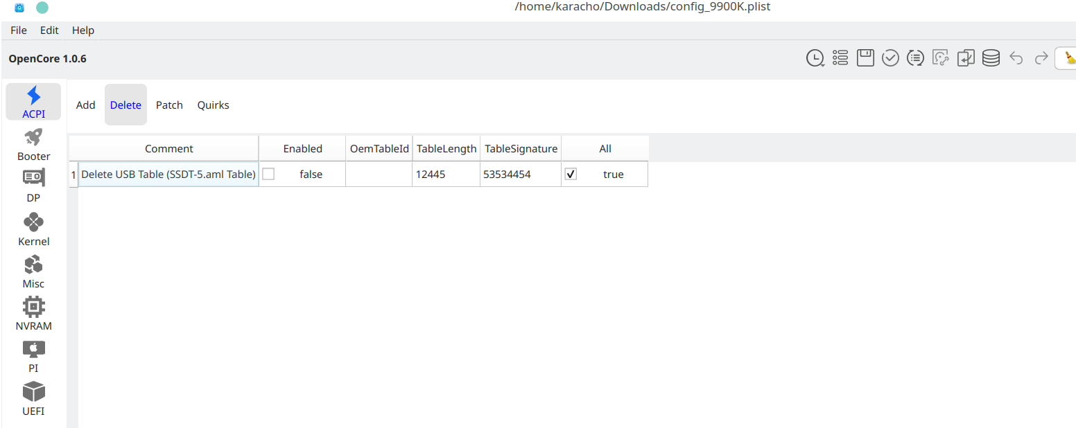

  • karacho Ich habe ein Designare Z390 v 1.0
    Die USBPorts_Z390_E sieht mir auch nicht ganz richtig aus im Hackintool (Siehe Screenshot). Vor dem Tahoe Update hat das nicht so ausgesehen und als ich noch JimSalabim seinen EFI Ordner genutzt hatte.

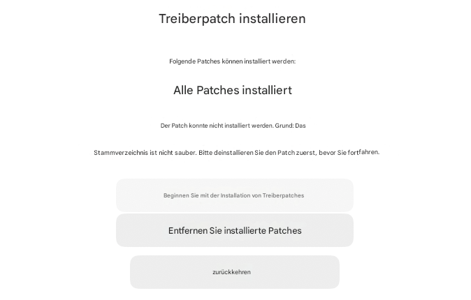

  • Danke MacGrummel und karacho für den schups in die richtige Richtung. konnte nun MacOS Thaoe installieren. beim Wifi mit der Faniv t919 hapert es aber noch ein bisschen. Hab den neusten OCLP 3.1.6 genommen aber nach dem patch geht mein wifi und bt noch nicht. brauche ich da noch andere Kexts?

  • UPS nimm den OCLP-Mod -> https://github.com/laobamac/OCLP-Mod
    Einstellungen -> File Vault deaktivieren -> Kann bis zu 20 min dauern. Prüfe einfach später ob der Toggle weg ist, danach OCLP-Mod starten und durchführen.

  • lev92 das hab ich schon selber hinbekommen. nur hab ich danach immer noch kein wifi. BT geht Mitlerweile. welche kext brauche ich für die fenvi t919?

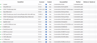

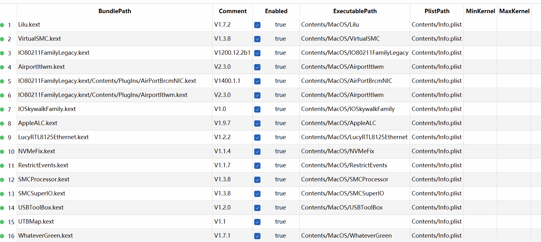

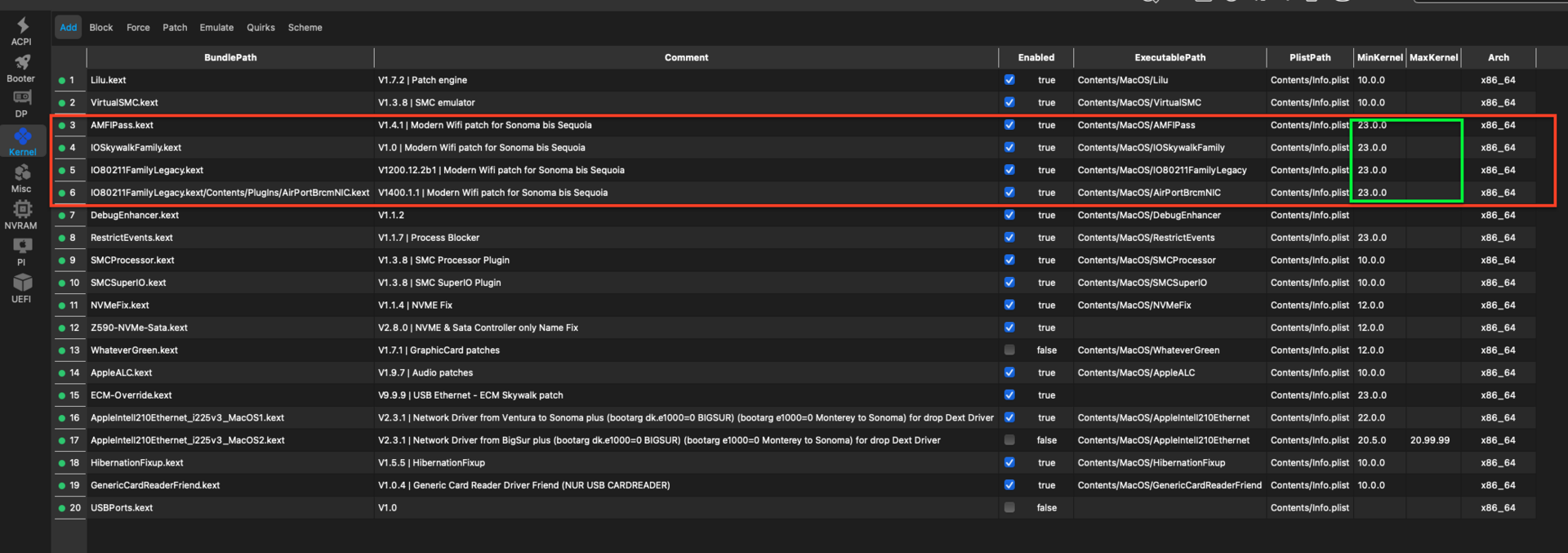

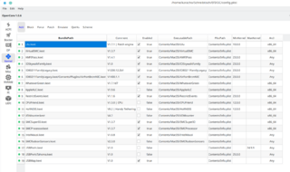

  • welche kext brauche ich für die fenvi t919?
    1. deine Kexte haben den falsche reihenfolge...
    2. ein T919 braucht sicher kein Airportitlwm.kext...
    So sollte das sein, dann kalppt auch von Sonoma bis Tahoe...
    Bis Seqoia benutzt man den originalen OCLP, für Tahoe muss es OCLP-Mod sein !
    Gruss Coban
  • Hab hoffentlich alles so gemacht. nur wenn ich -amfipassbeta mit amfi=0x80 tausche, bootet mein System nicht mehr. Hier nochmal meine aktuelle EFI.

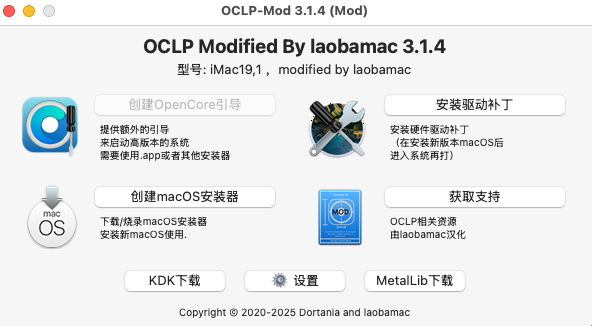

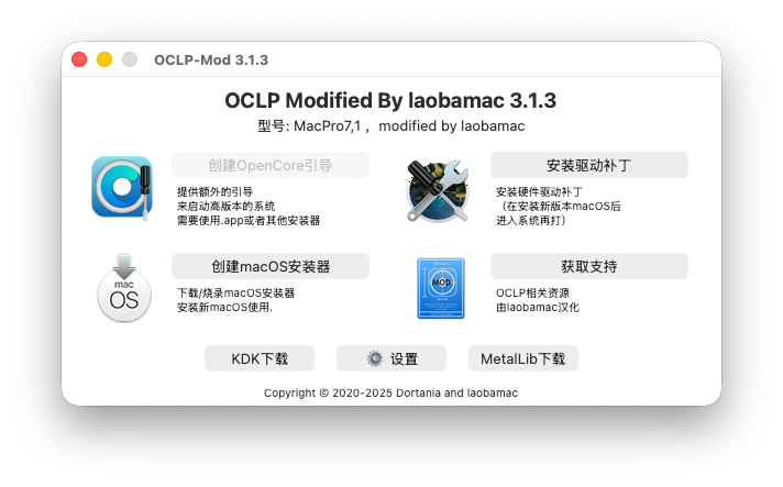

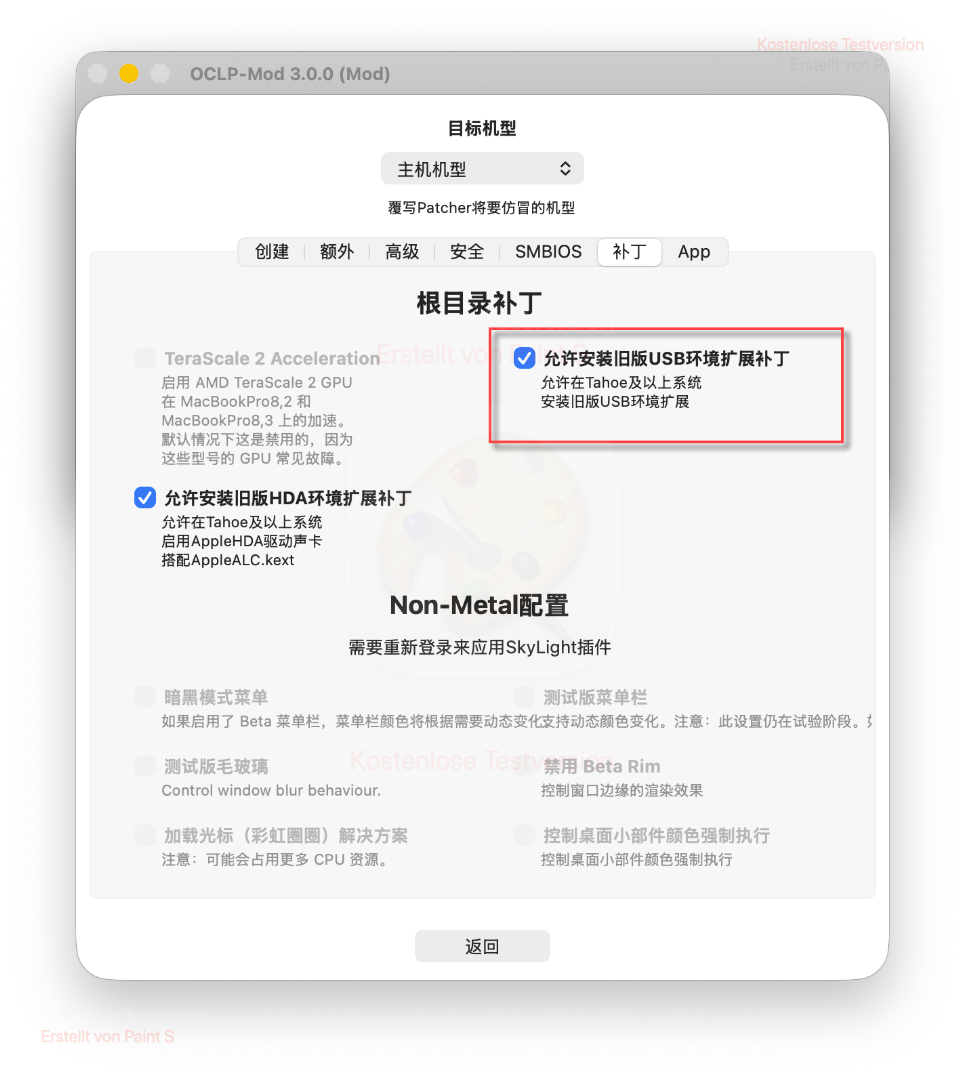

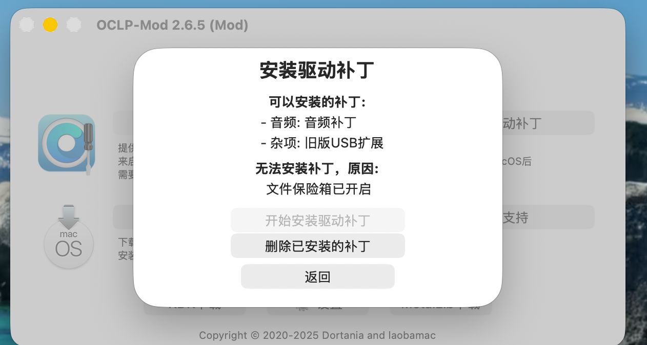

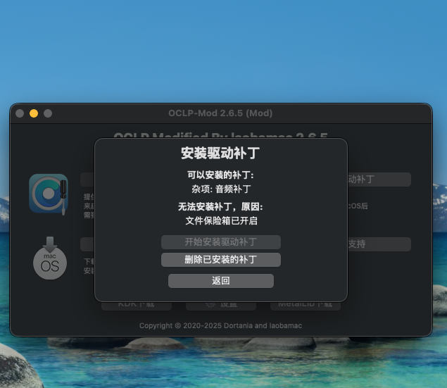

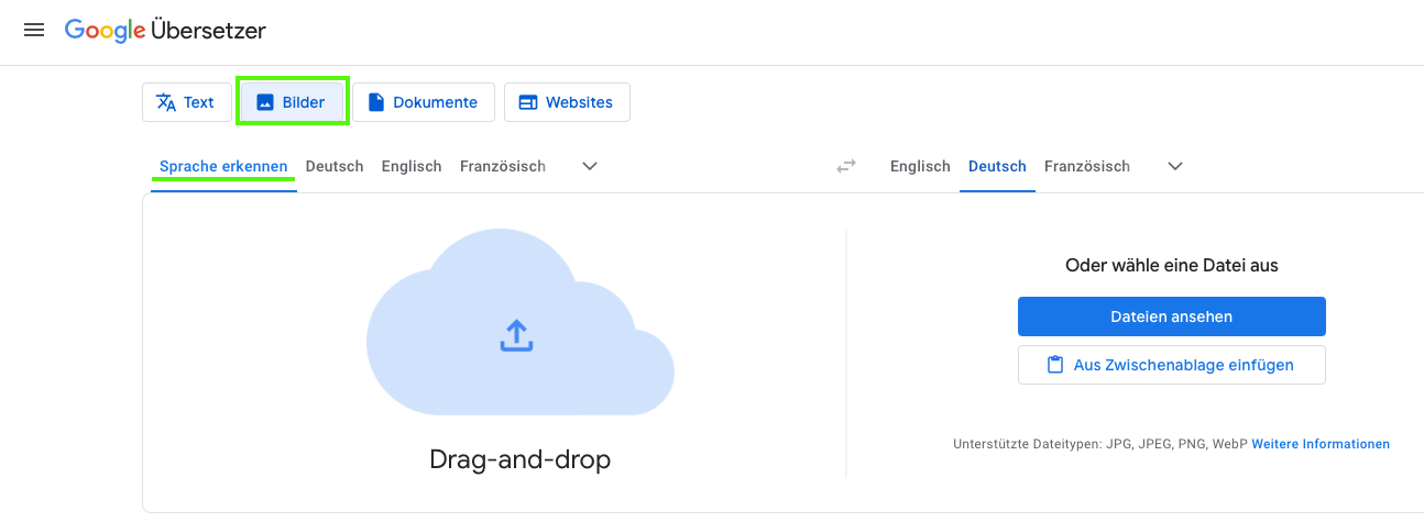

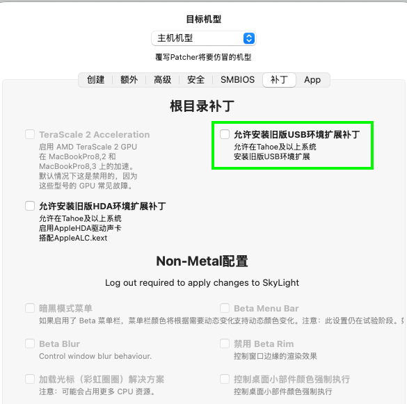

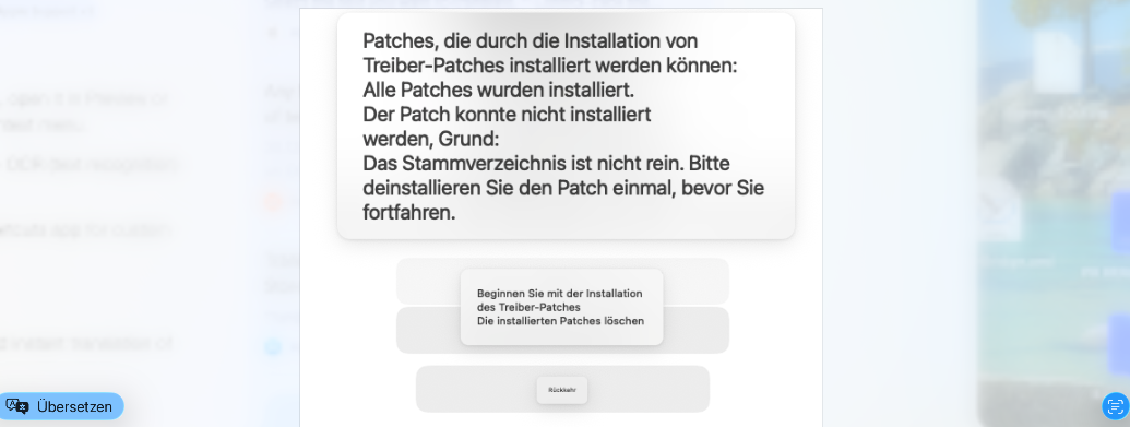

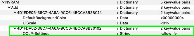

  • lev92  UPS FileVault muss nicht deaktiviert werden:
    Was OCLP-Mod in chinesisch angeht, man kann z.B. mit dem Google Übersetzer Screenshots übersetzen lassen:
    sogar innerhalb macOS kann man über Screenshot (Shift, CMD, 4), OCR Knopf und Übersetzen Knopf eine Übersetzung bekommen:
    ich finde aber, das Ergebnis von Google ist besser:
