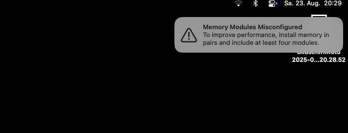

    Mein erstes Problem ist beim start zeigt das System mir immer an das die
    Speichermodule falsch konfiguriert sind.
    Um die Leistung zu verbessern, installieren Sie den Speicher paarweise
    und verwenden Sie mindestens vier Module.
    Ich habe zwei Module je 16GB und genau nach Beschreibung verbaut!
    Muss ich im Bios was anderes einstellen?
    Unter Sonoma funktionierte alles super!

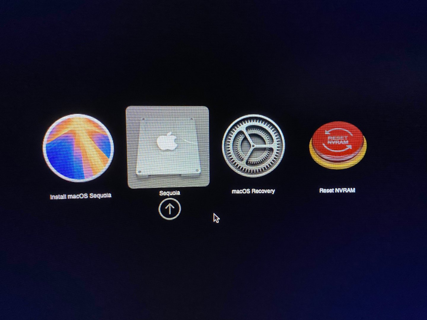

    Zweites Problem ist beim start zeigt Sequoia mir immer auf dem Desktop den USB Install Stick
    an der aber nicht im PC steckt:think:
    Im BIOS sehe ich den Stick auch und beim opencore start Bildschirm wo Nvram Reset und die SSD zu sehen ist?

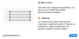

  • Also ich beschreibe das Problem noch mal.
    Wenn Sequoia geladen ist dann kommt auf dem Desktop oben rechts die Meldung
    wo sonst auch andere Informationen wie Geburtstag oder so angezeigt werden.

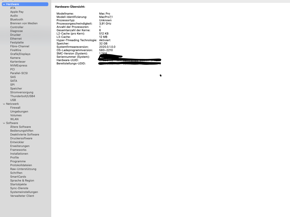

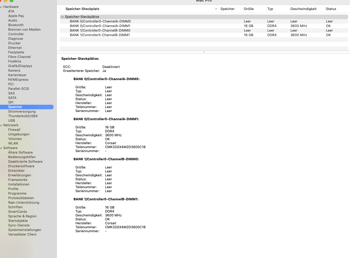

    In der Systeminformation wird alles korrekt angezeigt ich hänge mal einen Screenshot an.
    Und im BIOS auch alles ok.
    XMP Profil im BIOS auf Profil 1 gestellt.
    Und das Smbios ist laut meiner Hardware das am passenden.
    Die Speichermodule beide als 32GB zusammen gekauft stecken in A2 und B2 wie in der MoBo Beschreibung angegeben.
    Es läuft ja alles ich habe nur beim start jedesmal die Meldung.
    Ich mache später mal ein Bild wenn ich den PC wieder starte und hänge es mit ran.
  • Es läuft eben nicht alles, wenn eine Fehlermeldung mit Speicherfehlern angezeigt wird.

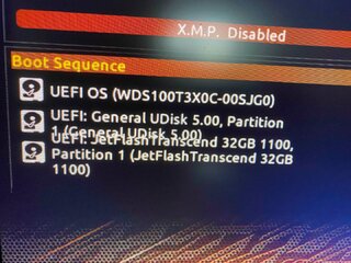

  • Die Speichermeldung kommt nach dem Login siehe Bild.
    Und der Install Stick wird auch im Bios bei den drei Boot varianten angezeigt.
    Ich habe vom Stick installiert und habe nur eine interne SSD wo macos drauf ist.
    Das mit dem eingehängten DMG-Image könnte es sein, wo ist das gespeichert das man es löschen kann.
    Das erscheint auch nach jedem login und im Bootmenü von opencore. siehe Bild 1
    Ich muss dazu sagen ich hatte zuerst einen Stick der nicht richtig funktionierte und der erscheint nach dem login
    obwohl er gar nicht im PC steckt.
    Ich hatte dann einen anderen Stick erstellt und davon installiert.
    Notfalls muss ich ein BIOS update machen das überschreibt doch alles oder?

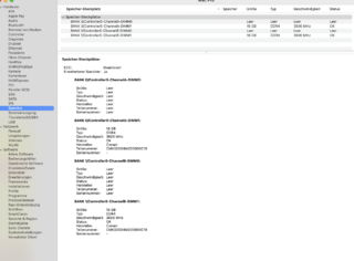

    Ich habe das noch in den einstellungen entdeckt siehe Bild 2.
    Kann man das faken?
  • indem du vielleicht den usb-stick aus dementsprechenden usb-port nimmst?
    lg :)
    edit-
    oder wenn es eine weitere-das wird vom bild nicht ganz klar- partition auf dem usb-stick (jetflash) ist, z.b. mit parted magic löschen?
  • Entschuldigung der Stick steckt in keinem USB Slot und beim Anmeldebildschirm
    von Opencore ist er auch immer zu sehen.
    Ich habe das BIOS geflasht auf die neuste Version und dachte damit ist die
    Patition weg aber nein.
    Die Batterie habe ich auch schon entfernt für eine Stunde hat auch nichts gebracht.
    Bin langsam ratlos.
  • Du hast da mehrere probleme die du durcheinander bringst...
    Problem 1:
    Wenn du da kein USB Stick angeschlossen hast ist DAS vermutlich nur ein bless eintrag im Bios Nvram, hier wird ein NVram reset weiterhelfen.
    Da ist alles Batterie rausnehmen, Bios flash zuweit gedacht.
    Wenn nicht; lädst du in deinem Config unter UEFI/Drivers ein "HfsPlus.efi" oder "apfs.efi", zusätzlich oder sagen wir mal zufällig hast du auf irgendeinem Platte von dir auch diesen Sequoia Installer App auf dem root stehen, der Treiber sieht das und bindet das auch ein mit der ScanPolicy die du hast, genau gleicher efekt wie auf einem installer Stick...!
    Problem 2: (halber problem)
    Du bindest auf deinem System auf irgend eine weise ein Image ein, was ist das? forsch das mal.
    Ausserdem zeigst du uns nicht alles, wo ist da die Disk2?
    Problem 3:
    Das hier hat NICHTS mit der vorherigen problemen zu tun, das kommt daher das du ein sagen wir mal falsches und nicht fertig konfiguriertes SMBIOS für dein System benuzst, Nimm mal den korrekten Smbios für ein z590 System (iMac20,2), dann wirst du auch keine sollche probleme haben, wirst auch schnell bemerken wie reibungslos und pflegeleicht auch ein z590 als Hackintosh zu benutzen ist. :-)
    Gruss Coban
  • Danke erstmal für Eure tolle Hilfe.
    Mit NVRam Reset bekomme ich nichts gelöscht.
    Ich habe jetzt noch mal einen CLR Reset vom BIOS auf dem Board gemacht.
    Hat aber auch nicht geholfen.
    Ich sehe bei jedem start den Install Stick aber noch die erste Version vom Stick
    die nicht funktionierte und das stört mich eben sehr.
    Wo ist das gespeichert?

  • shane52 Für das Problem mit dem UEFI-Eintrag lade dir irgendein Live-Linux wo der "efibootmgr" schon vorhanden ist.
    Ich habe eben mal folgende Linux-Distros getestet:
    CachyOs-Desktop-250713
    GParted-Live-1.5.0-6
    Rescuezilla-2.4.2
    SystemRescue-9.05
    Im Terminal gibst du den Befehl "efibootmgr" ein.
    Im Terminal erscheinen die UEFI-Einträge.
    Dann schickst du mal ein Bild von der Ausgabe im Terminal.
    Bitte nur bis hier. Dann sehen wir weiter.

  • Also Leute kurzes update ich habe alle Probleme gelöst.
    Erstmal vielen Dank für Eure hilfreichen Tips.
    Das wichtigste war alle Kext auf den neusten stand zu bringen.
    Für das RAM Problem muss der RestrictEvent Kext. der neuste sein!
    Und mit dem Boot-Argument revpatch=auto,sbvmm ist der speicher geändert.
    Zu dem Problem mit dem Stick, ich habe mir jetzt eine Brille zugelegt! :verneigen:
    Der Stick war versteckt und sehr klein noch im Port drin sorry.
    Also mein Mac Pro lauft jetzt schön sauber ohne Probleme ich hoffe es bleibt so.
