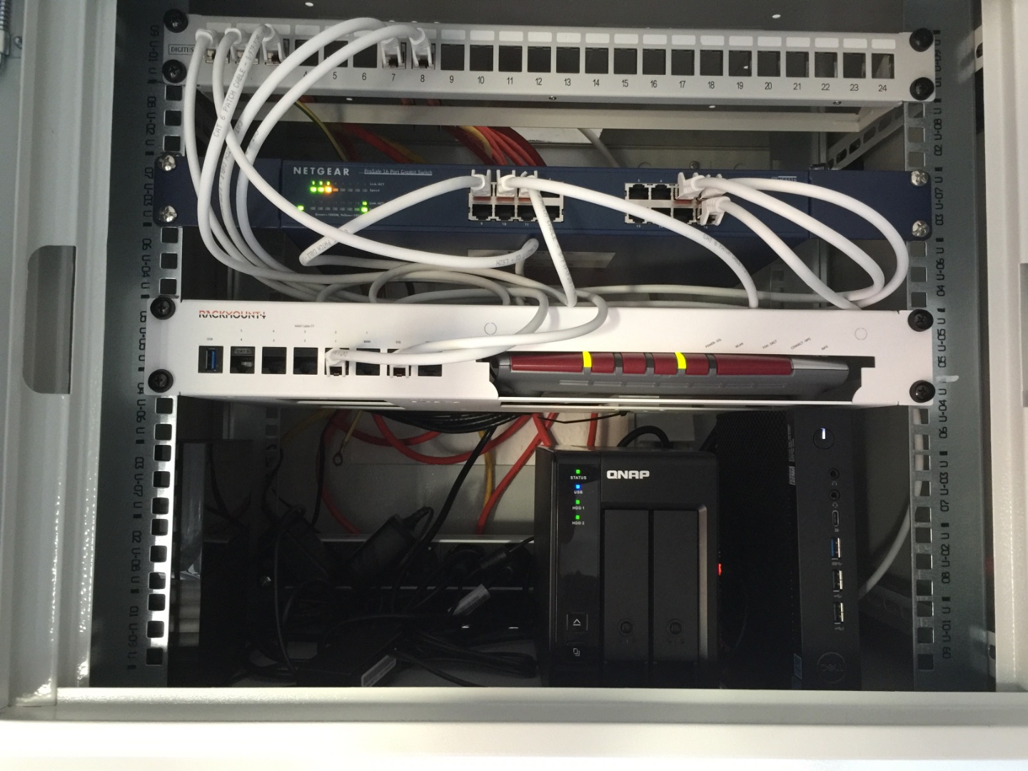

    Wie Du auf dem Foto siehst, habe ich alle Komoponenten in einem Netzwerkschrank verbaut.
    Leistungsmäßig ist der DELL natürlich kein Vergleich zu dem PeeliCeeli.
    Doch bis heute hatte ich noch keine Schwierigkeiten.
    Lediglich bei der OCR-Erkennung und Verschlagwortung braucht der Kleine etwas länger.
    Liegt aber immer noch so bei 50% Auslastung.

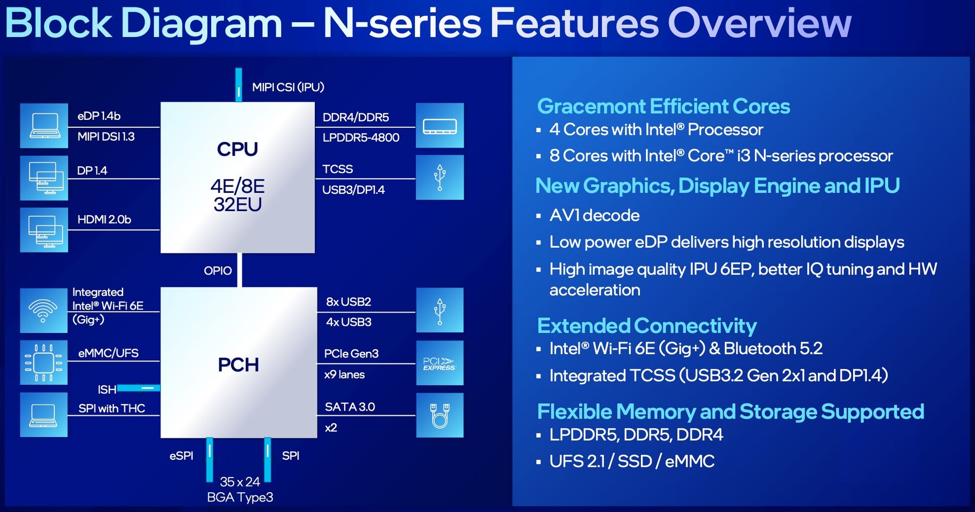

  • - Asrock N100m (120 Euro)
    - BeQuiet BN341 (550W) (80 Euro) oder bei weniger als 6x HDD nimmt man PicoPSU 160W + Leicke 156W Netzteil
    - 32 GB RAM (60 Euro)
    - ASM1166 PCIe SATA Karte (6xSATA) (35 Euro)
    Knapp 200 Euro.
    Platz für 8 Datenträger via SATA + 1 NVME. Der N100 ist bzgl. Leistung mit einem i5-7400T vergleichbar. Reicht für alle NAS Belange und dutzende Docker Container. VMs gehen auch, aber eher einfachere und mit SR-IOV sogar grafikbeschleunigte Office VMs via RDP.
    Dazu eine Unraid Unlimited Lizenz.

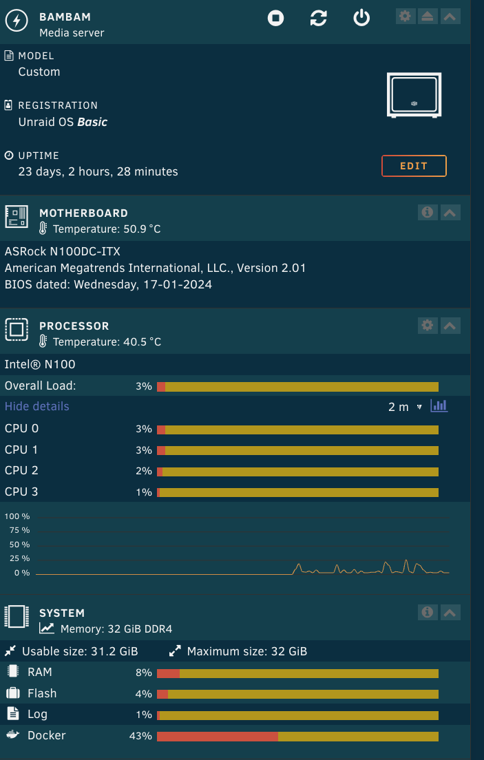

    Stromverbrauch:
    - 5-6W Idle nur mit NVME populiert
    - 13-15W mit 8 populierten HDDs im Spindown.
    Diese HW legen wir im Unraid Forum jeden nahe der solche Anforderungen wie Du hat.
