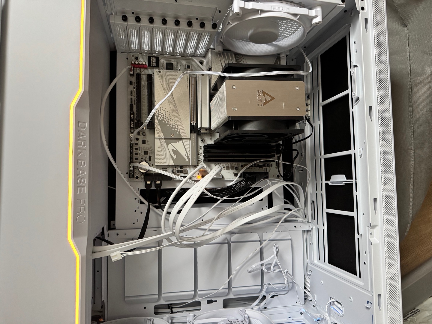

  • Weiß einer, warum der PC nur startet wenn ich ein 1 Ram mit 16GB Arbeitsspeicher anschließe?
    Ich habe von Crucial DDR5 Pro 16GB Ram.
    System 1: Gigabyte Z87X-UD3H OC 0.5.9 , CPU i5-4690K 4 x 3,6 GHz Boxed Kühler, 16 GB DDR3 1600MHz Ram, Festplatten: 1x 500GB HDD , 1 x 1TB, Nvidia Geforce GTX 660 2GB, Silent Base 801, Mac OS Catalina 10.15.4
    System 2: Lenovo G570, CPU i3-2330M 2x 2,20 , 4GB DDR3 RAM, Festplatte: 500GB HDD, Intel HD Graphics 3000, Windows 10
  • M.J96
    hast du einen katzenhaushalt?
    katzenhaar im slot
    lg :)
    Lies doch in der Beschreibung vom Mainboard, wie du die Slots auf deinem Mainboard mit 2 RAMRiegeln bestücken musst, wenn du nur zwei Riegel besitzt. Wenn du vier Slots auf dem Mainboard hast, dann den einen RAMRiegel in Slot A (1) und den anderen in Slot C (3). Slot B (2) und Slot D (4) bleiben leer. Wenn das nicht funktioniert, dann die Riegel in den Slots mal tauschen. Dann den einen RAMRiegel in Slot B (2) und den anderen in Slot D (4). Der Slot A (1) und der Slot C (3) bleiben dann leer.
    Edit: Bein einschalten des Rechners dann, wenn möglich, ins BIOS wechseln und ggf. auf die Defaulwerte einstellen. Wenns geklappt hat, kannst du die BIOS Einstellungen danach wieder so einstellen, wie sie für macOS vorgegeben sind.
    Gruß, karacho
  • Wortfüller Wortfüller Wortfüller
    2 Mal editiert, zuletzt von bluebyte ()
  • Am RAM fummele ich nach ein Paar Unglücken eher nicht mehr rum, keine Ahnung was los ist, ich denke aber mal karacho hatte ne gute Idee.
  • M.J96 die PINs des CPU Sockels sind aber alle wie sie sein sollen und nicht verbogen?
    Dein RAM ist eines mit denen ich persönlich jedenfalls auf keiner Plattform bisher Stress hatte, wenn er nur eine Bank erkennt, was du testen musst (wie karacho schrieb aber mal alles quer checken mit einem Riegel alle Slots, ob die jeweils auch funktionieren) ist das Problem durch die CPU verursacht - worst Case…
