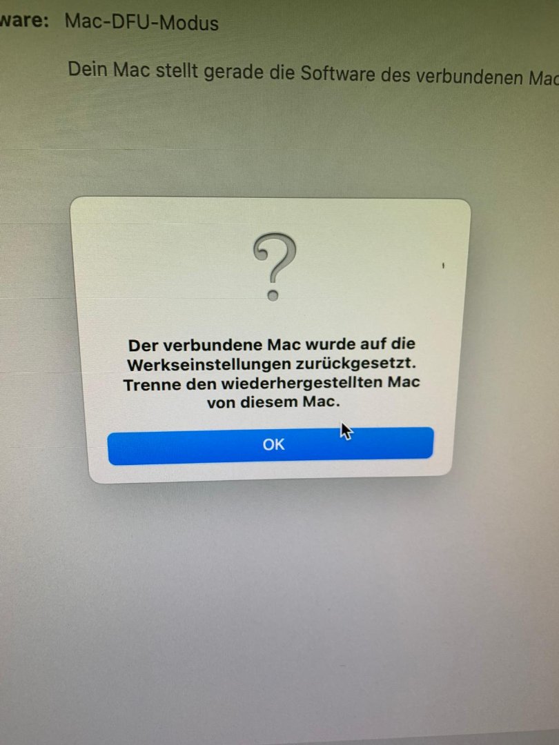

  • Hm apfel-baum, top Tipp, ich komme weiter, vielen Dank!
    Erst dachte, ich komme durch, nein das war die Pusteblume, der verlangt Passwort von dem System, die zuvor gesichert wurde. Ich komme nicht weiter ohne Passwort.
    Obwohl hier das System wird auf Werk zurückgestellt.

  • DFU Restore mit Apple Configurator oder Passwort aus Eeprom löschen.
