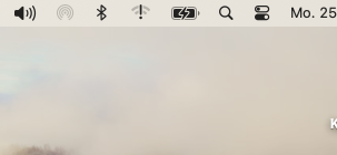

Hallo Allerseits,

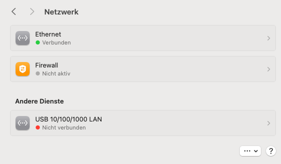

ich habe meinen Hackintosh heute auch endlich mal von Ventura auf Sonoma 14.5 aktualisiert und stehe nun auch ohne WLAN da. Das ist für mich kein Mega-Problem, da die Kiste fast unmittelbar neben dem Router steht und LAN ja weiterhin funktioniert.
Ab und zu brauche ich WLAN aber mal um mich direkt mit den internen Accesspoints von diversen SmartHome Gerätschaften zur Erstkonfiguration zu verbinden. Gibt es irgend einen Billig-WLAN-Stick der ohne Tricks unter Sonoma läuft ? 2,4 Ghz würde mir vollkommen ausreichen, Performance ist nebensächlich.

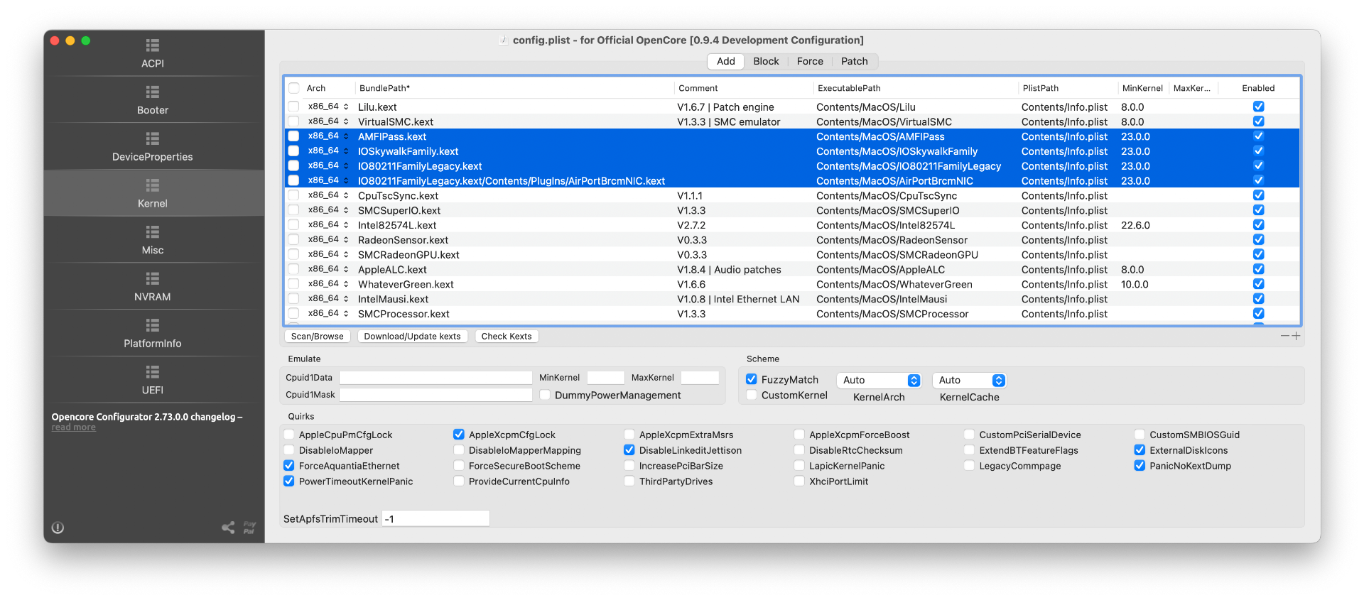

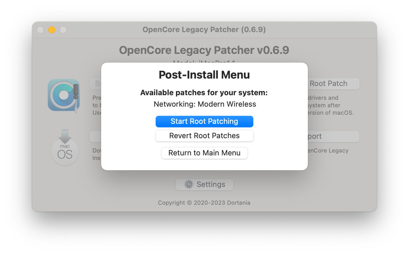

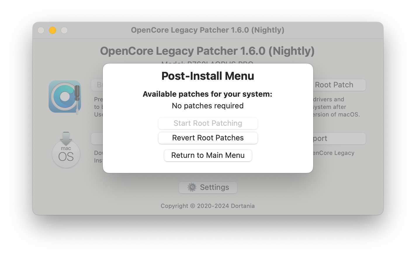

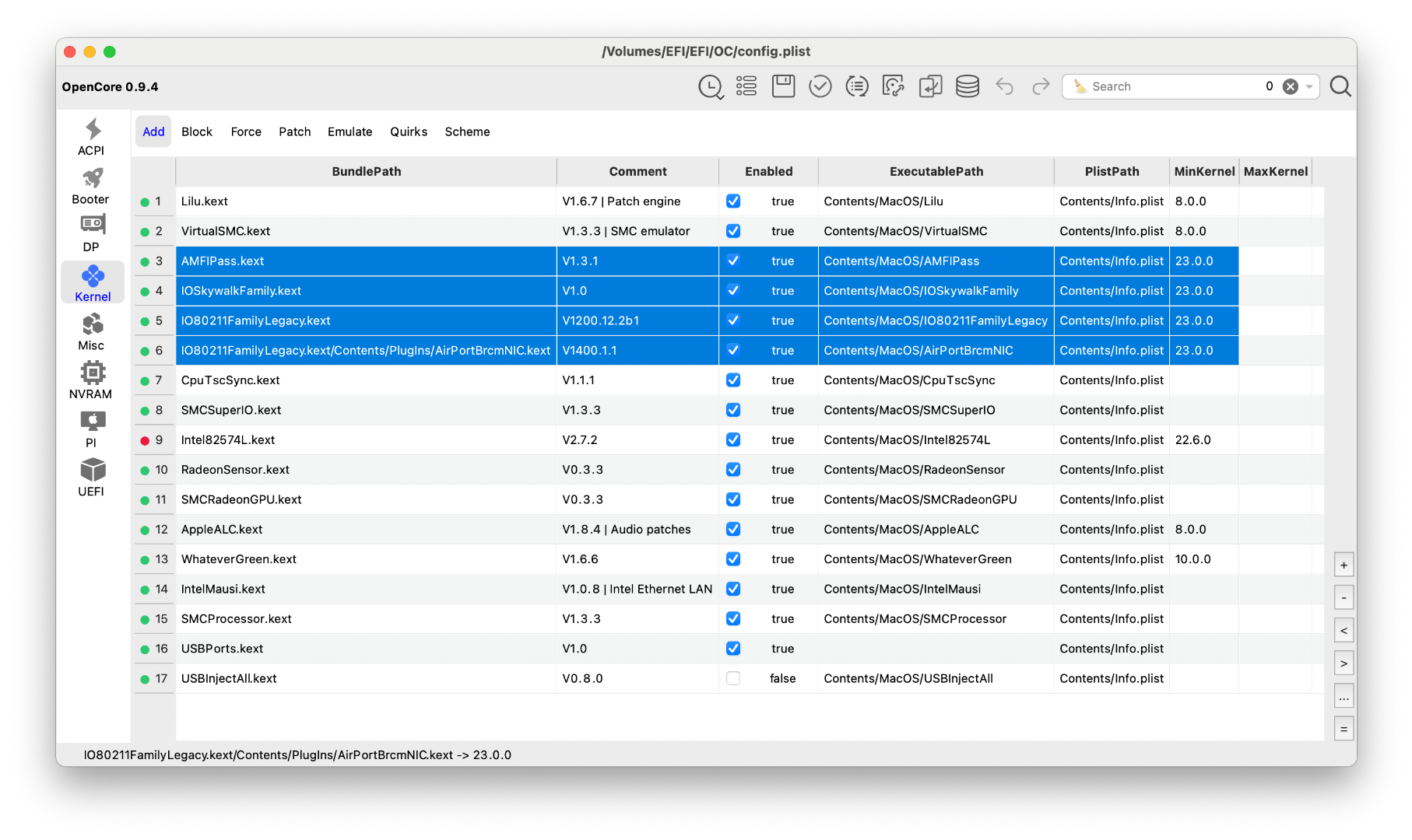

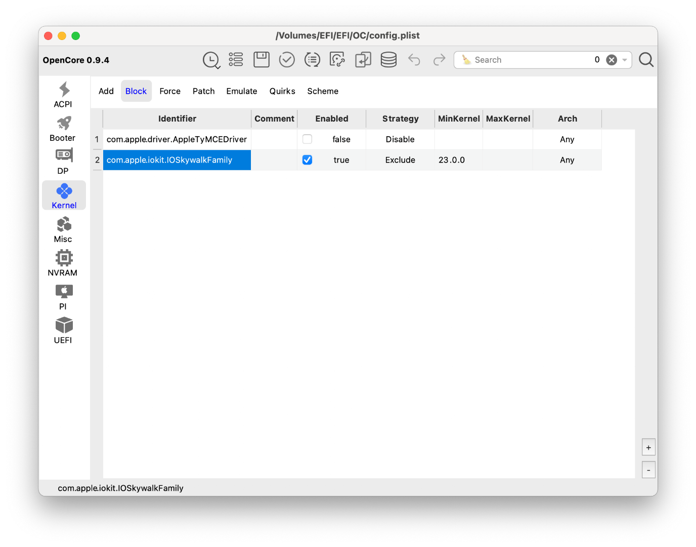

Ich glaube kaum, dass der Patch hier ein komplizierter Trick ist. Du musst halt nur ein paar Kexte zu Deiner PList zufügen, einen aus dem System ausschließen und den Patcher drüber laufen lassen. Und vielleicht noch einmal nachsehen, ob die Kexte auch die aktuellen sind. Sonoma 14.6 & 14.6 und Sequoia bis zur aktuellen Beta Nr.3 laufen damit und hiermit so wie vorher unter Ventura.

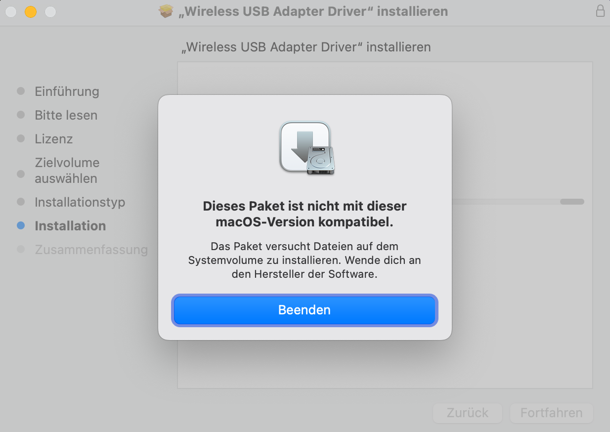

Edimax,dieser hier
macOS Treiber bis 10.13 gibts unter downloads. vielleicht läuft der auch mit Sonoma

Edimax,dieser hier
Nope:
ich habe diverse WLAN Dongle und vor dem ersten brauchbaren WLAN-Patch durch OCLP versucht diese unter 15.0 zum Laufen zu bringen. Es war mir nicht gelungen.

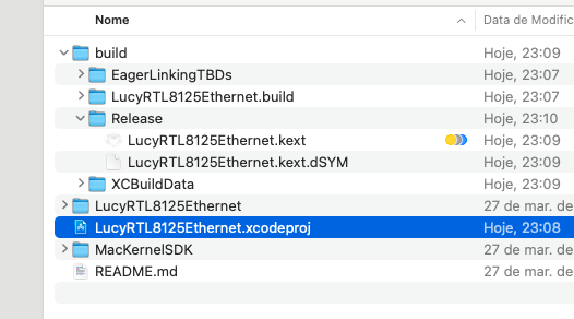

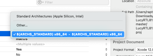

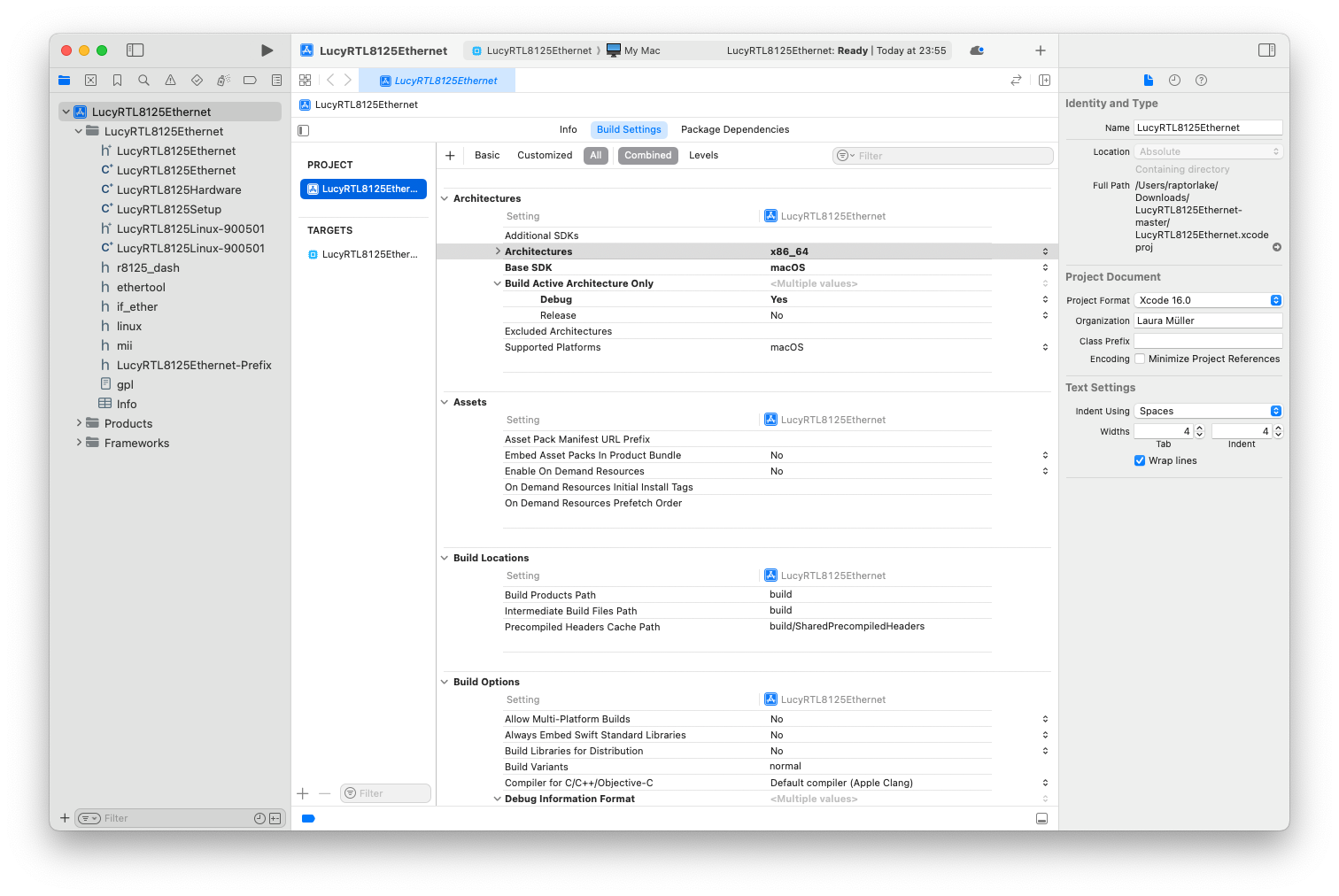

Hallo, alles in Ordnung? Ich würde gerne fragen, ob es Ihnen bei den jüngsten Änderungen am LucyRTL8125Ethernet-Projekt möglich wäre, die x86_64-Option für die Kompilierung einzubeziehen, da ich sie manuell ändern musste. Ich möchte Ihnen dafür danken, dass Sie das SDK im Quellcode zusammengestellt haben. Mit der Hilfe eines befreundeten Programmierers, Henrique, gelang es mir, mir die Schritte zum Kompilieren in Xcode 16 Beta 2 auf Sequoia zu erklären. Vielen Dank für all Ihre Mühe und Arbeit an den Netzwerktexten.
Ich glaube kaum, dass der Patch hier ein komplizierter Trick ist. Du musst halt nur ein paar Kexte zu Deiner PList zufügen, einen aus dem System ausschließen und den Patcher drüber laufen lassen. Und vielleicht noch einmal nachsehen, ob die Kexte auch die aktuellen sind. Sonoma 14.6 [Korrektur Hundington: vermutlich gemeint 14.5] & 14.6 und Sequoia bis zur aktuellen Beta Nr.3 laufen damit und hiermit so wie vorher unter Ventura.

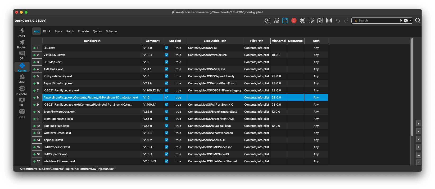

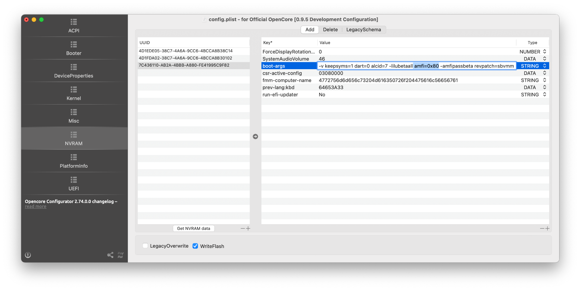

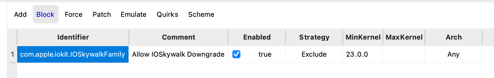

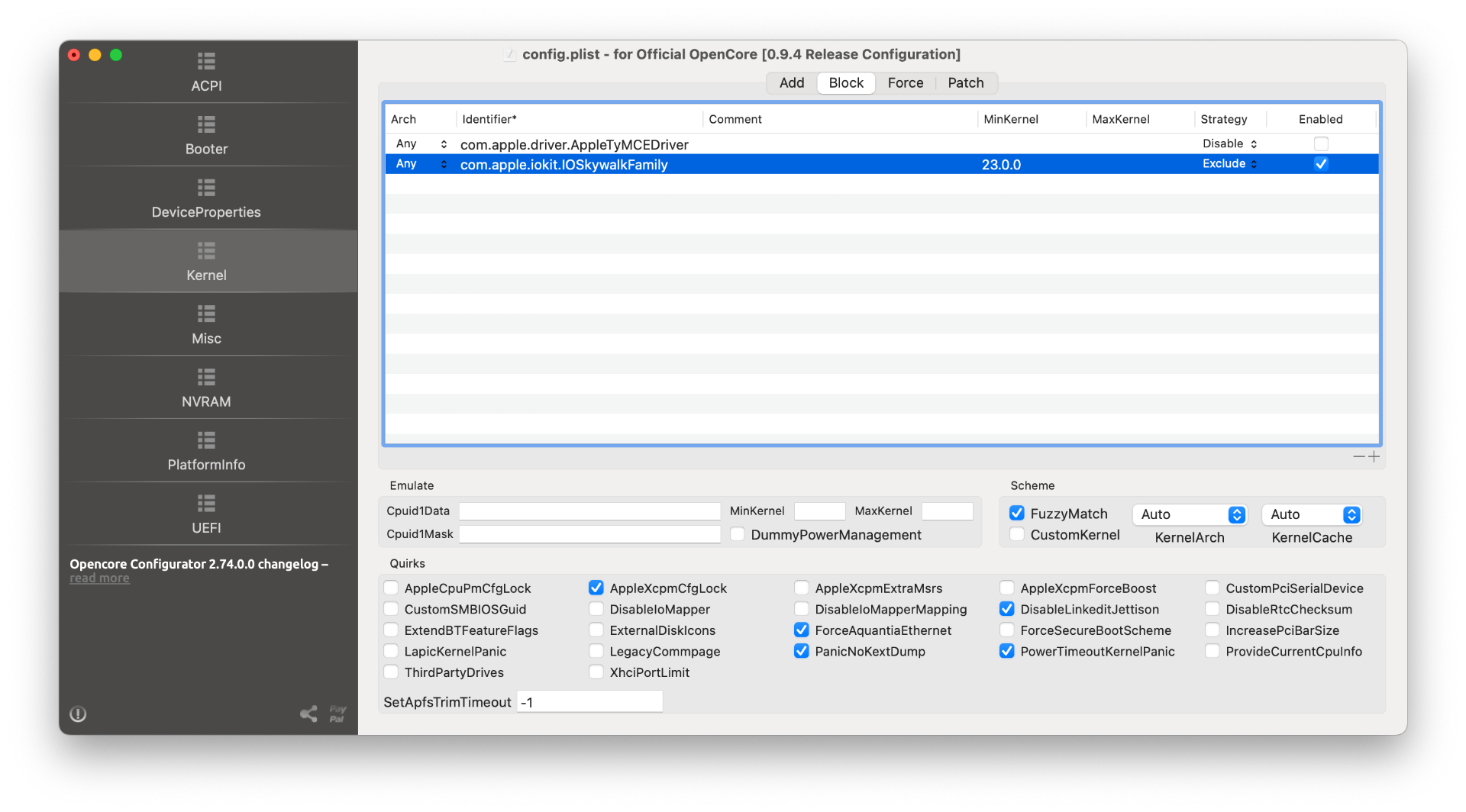

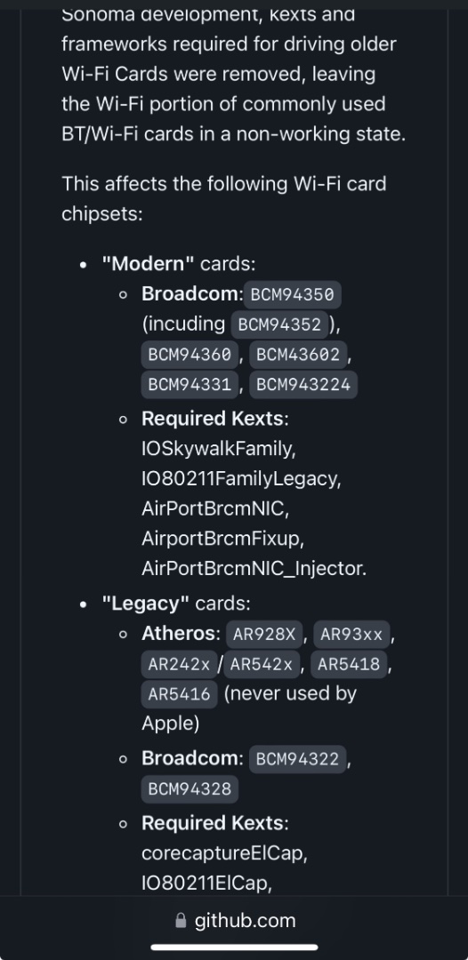

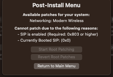

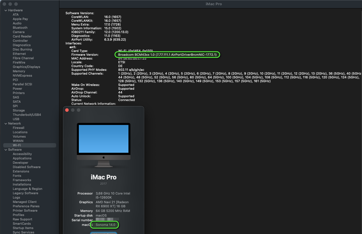

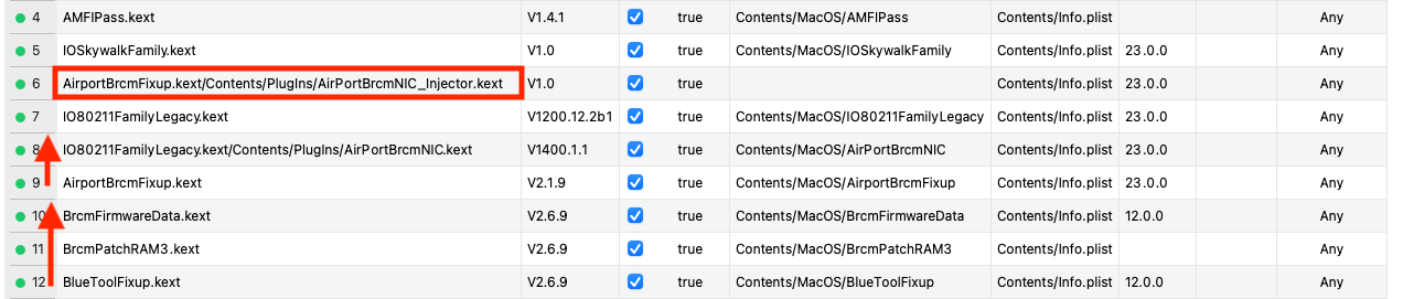

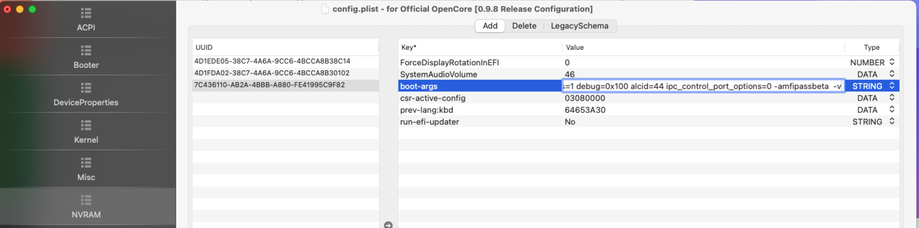

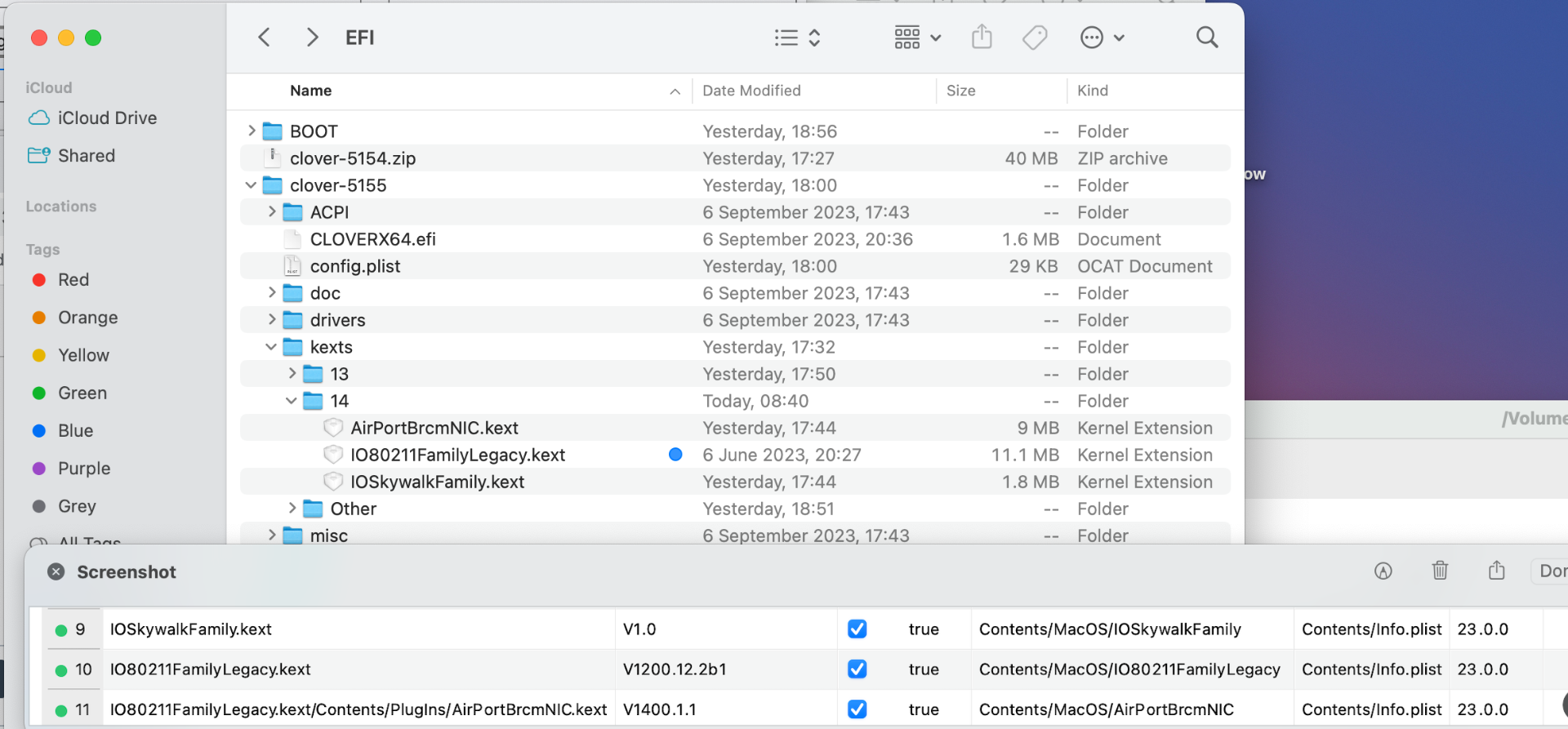

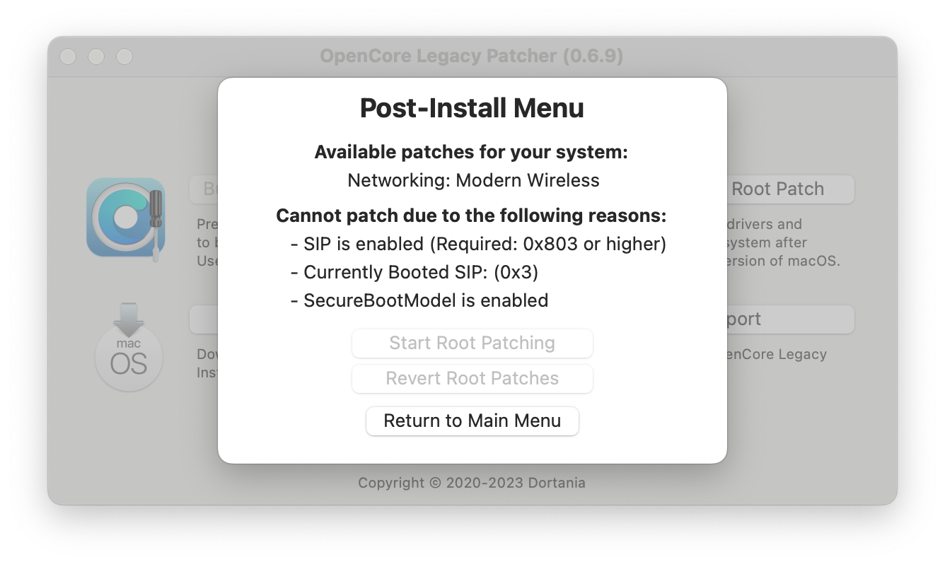

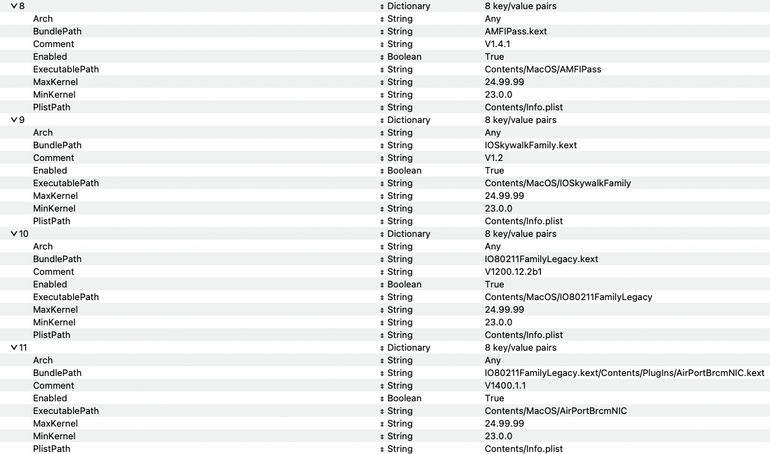

Ich bestätige den Hinweis von MacGrummel, dass zur Reaktivierung des WLANs über (nun "legacy") PCIe-Karten von Broadcom (bei mir BCM94360CD) auf den momentan neusten Versionen von Sonoma (bei mir 14.5) die ALLERneusten Kexts verwenden werden müssen (=tl;dr):
Gestern bin ich von Catalina 10.15.7 auf Ventura 13.6.7 umgestiegen (siehe Hardware links), was lange gedauert hat, weil ich erst AppleMCEReporterDisabler.kext (auf AMD nötig ab macOS Monterey 12.3) und AppleIGB.kext (exakt diese Version - und keine andere! - statt der altgedienten SmallTreeIntel82576.kext für den I211 Netzwerkkarte meines Motherboards; ebenfalls ab Monterey 12) finden musste. Dabei sind aber auch stabile eigene SSDTs (EC und USBX) mittels SSDTTime sowie eine neue USB Map mittels USBToolBox (auf Windows, Dualboot auf demselben System notwendig) entstanden. Auf Ventura lief soweit alles flüssig, also musste

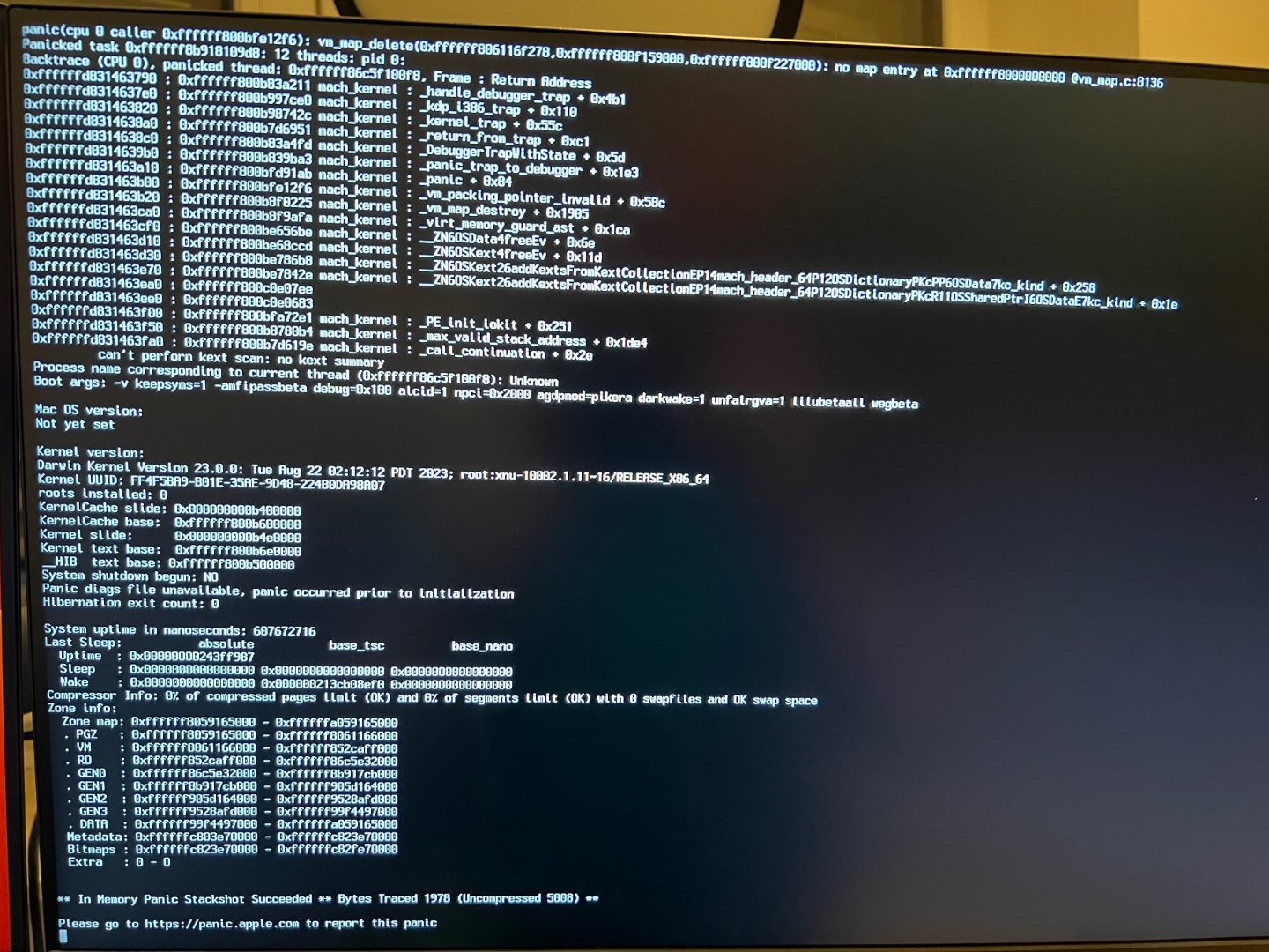

ich Sonoma probieren.Da Apple den Support für die Broadcom WLAN-Karten in Sonoma aber fallen gelassen hat, ging die Suche in die zweite Runde... Ich habe mir diesen kompletten Thread durchgelesen, aber es einfach nicht hingekriegt und bestimmt 40 mal mit verschiedenen config.plist-Anpassungen neustarten dürfen. Meines Erachtens hatte ich schon recht früh alles richtig eingestellt - wie es oben wiederholt beschrieben wird:
- OpenCore 1.0.0 mit den neusten Dateien (BOOTx64.ef in Boot/, HfsPlus.efi und OpenRuntime.efi in OC/Driver/, oben erwähnte zwei SSDTs in OC/ACPI/, optionale Tools wie CleanNVRAM.efi, OpenShell.efi und ResetSystem.efi in OC/Tools/),

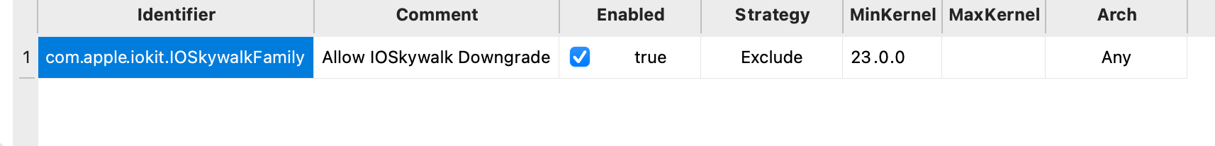

- die beiden IO-Kexts (bzw. drei Einträge in Kernel/Add mit MinKernel 23.0.0),
- keine spezifischen Kexts für meine BCM94360CD (die keine braucht! - siehe griven weiter oben; z.B. nicht: AirportBrcmFixup.kext),
- AMFIPass.kext (damit Firefox etc. funktioniert - siehe weiter oben; dort folgende) statt boot-args = amfi=0x80,
- all diese Kexts in der korrekten Reihenfolge (siehe weiter oben, @MacGrummel explizit sowie danach und hier unten),

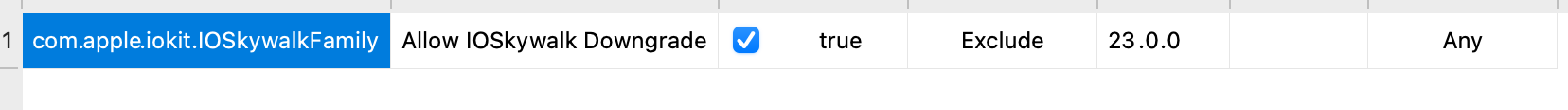

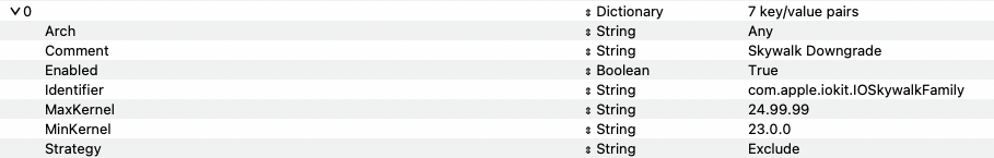

- korrekter Block von com.apple.iokit.IOSkywalkFamily,

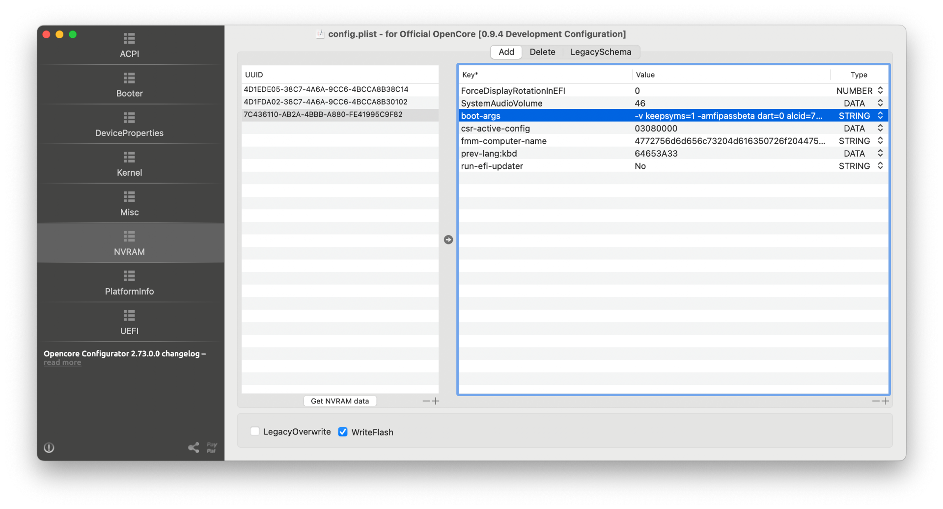

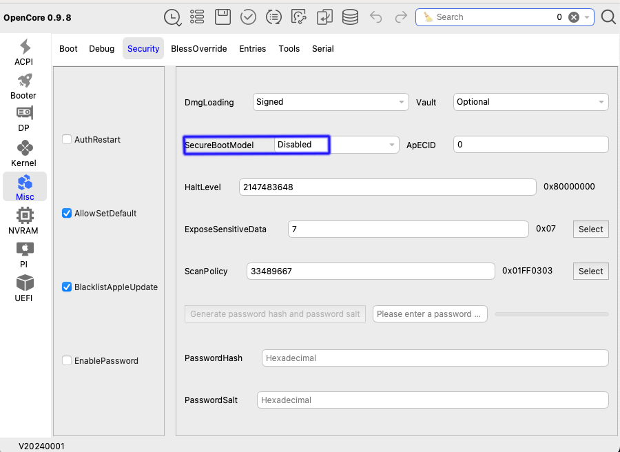

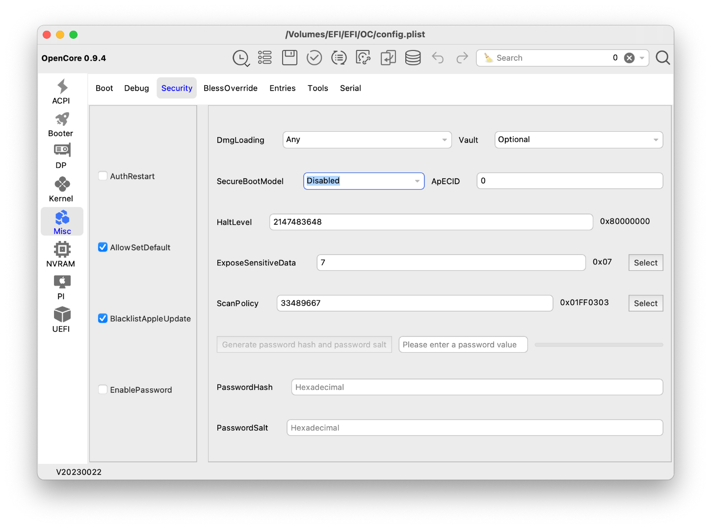

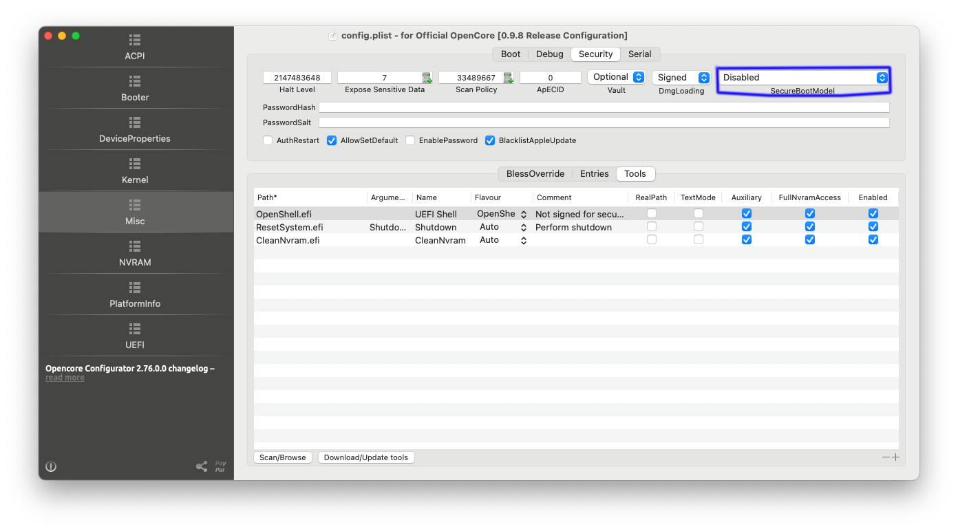

- SecureBootModel Disabled (kann man scheinbar nach dem Patch mit OpenCore Legacy Patcher wieder zu Default wechseln),

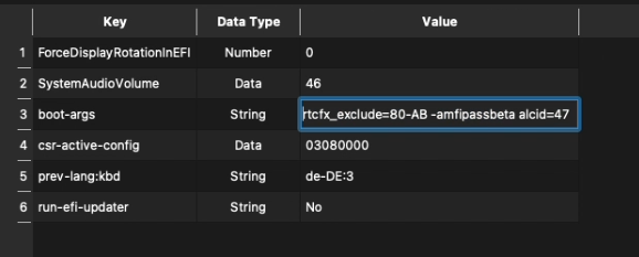

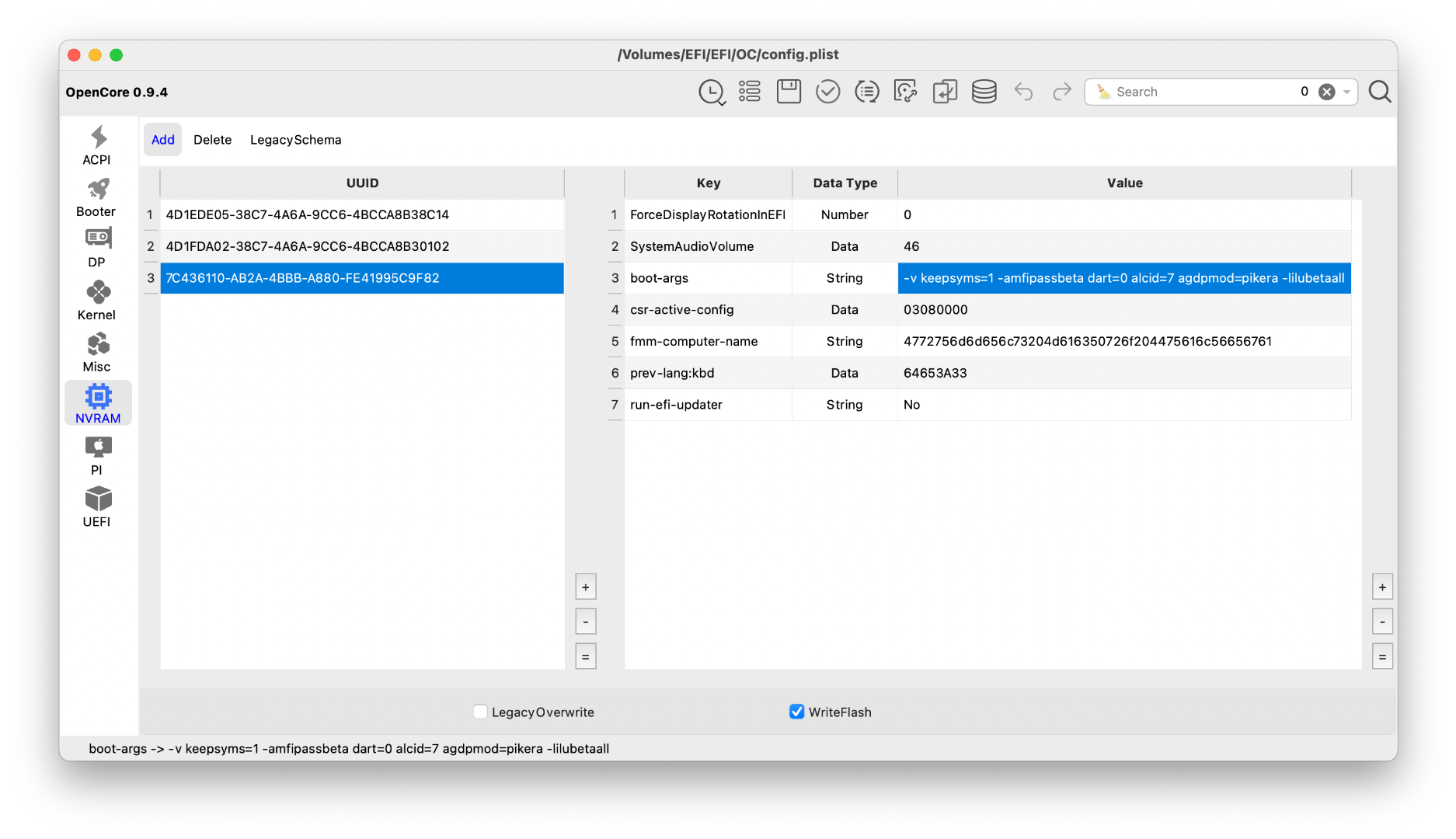

- csr-active-config = 03080000.

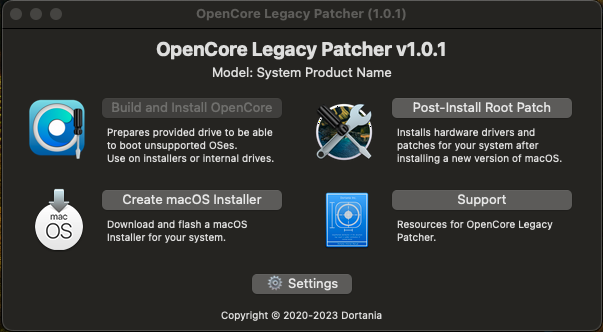

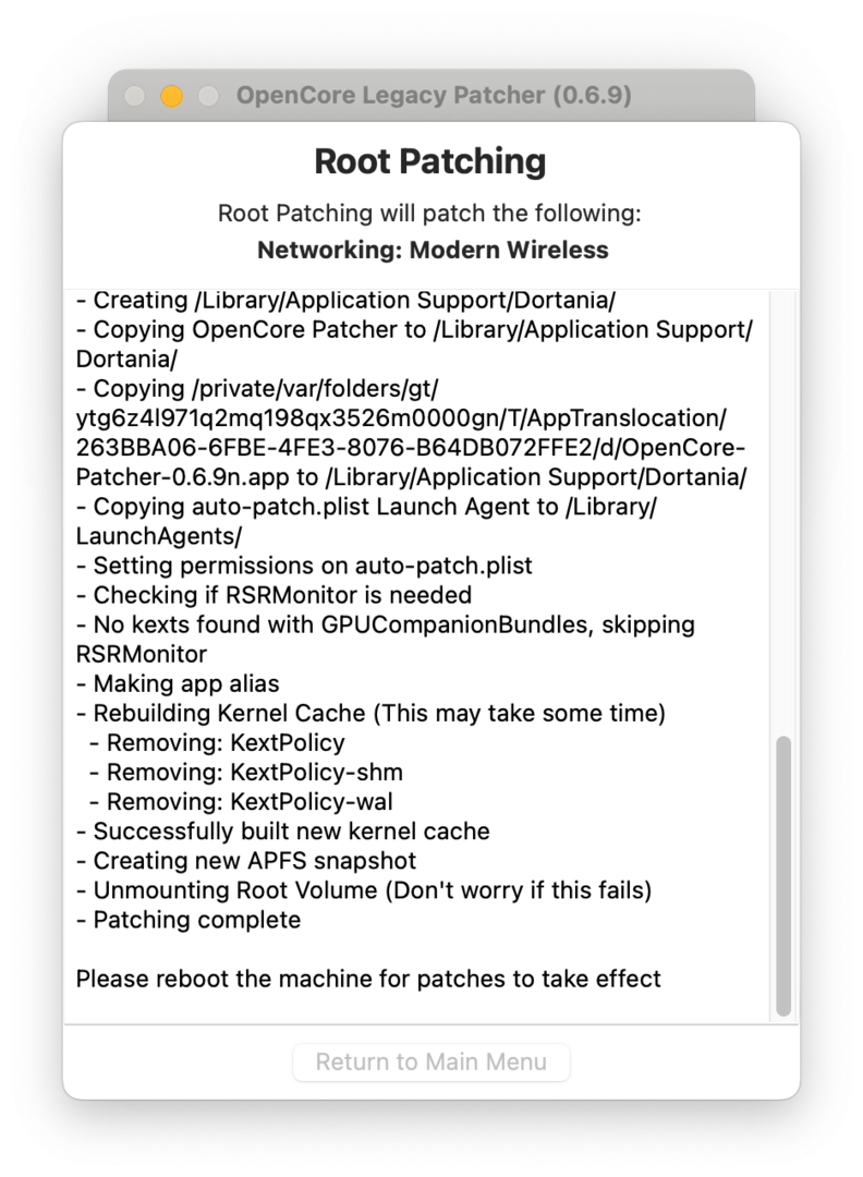

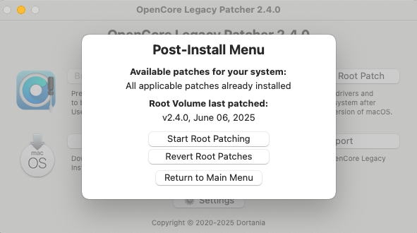

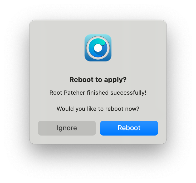

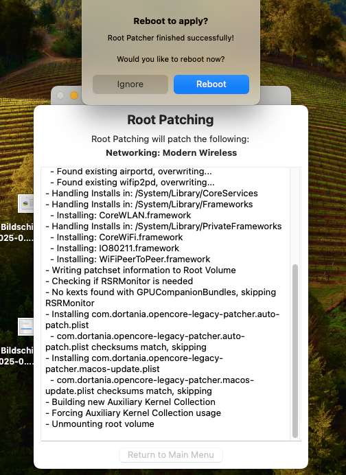

- Danach Neustart mit NVRAM reset (im Open Core Boot Picker) und Patch mittels OpenCore Legacy Patcher 1.5.0.
- Auch nützlich dieser (deckungsgleiche) englische Guide und Thread.
Gemäss allen Berichten hier sollte das eigentlich klappen. Mein OpenCore EFI war unter (Catalina und) Ventura sowie Sonoma ja stabil (Ruhezustand, Bluetooth, Ethernet, Sound, schneller Boot, alle SATA Festplatten sichtbar - was bei falschen Kexts wie z.B. AirportBrcmFixup.kext oder instabilem AppleIGB.kext durchaus nicht der Falls ist). Ich sollte alles richtig gemacht haben...?! Aber kein WLAN. Ich spielte mit dem Gedanken, ob es an der Ethernet-Kext AppleIGB.kext liegen könnte - weiter oben wird überlegt, ob SmallTree an Kernel Panics beteiligt sein könnte. Nachdem ich es nun geschafft habe, denke ich, dass es unwahrscheinlich ist, dass diese Ethernet-Kexts, sofern sie korrekt und stabil sind, mit der (Dis-)Funktion des WLANs zu tun haben!

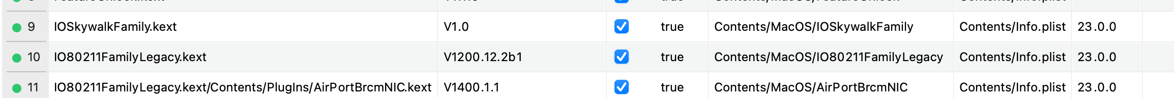

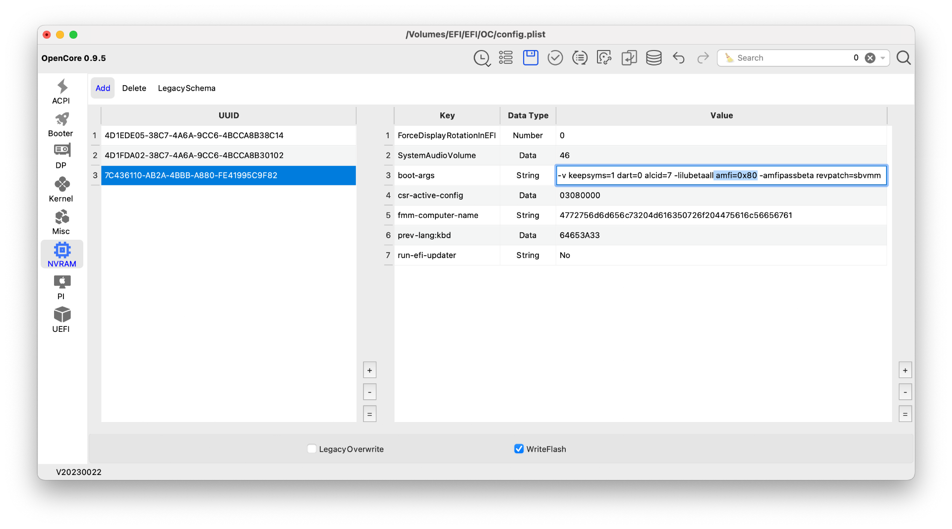

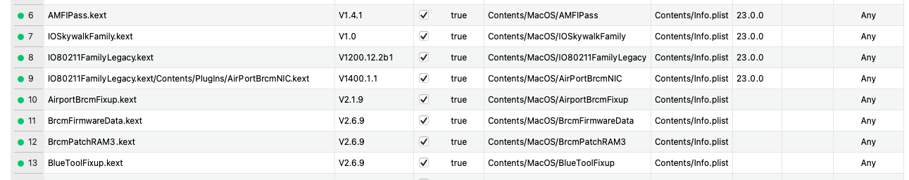

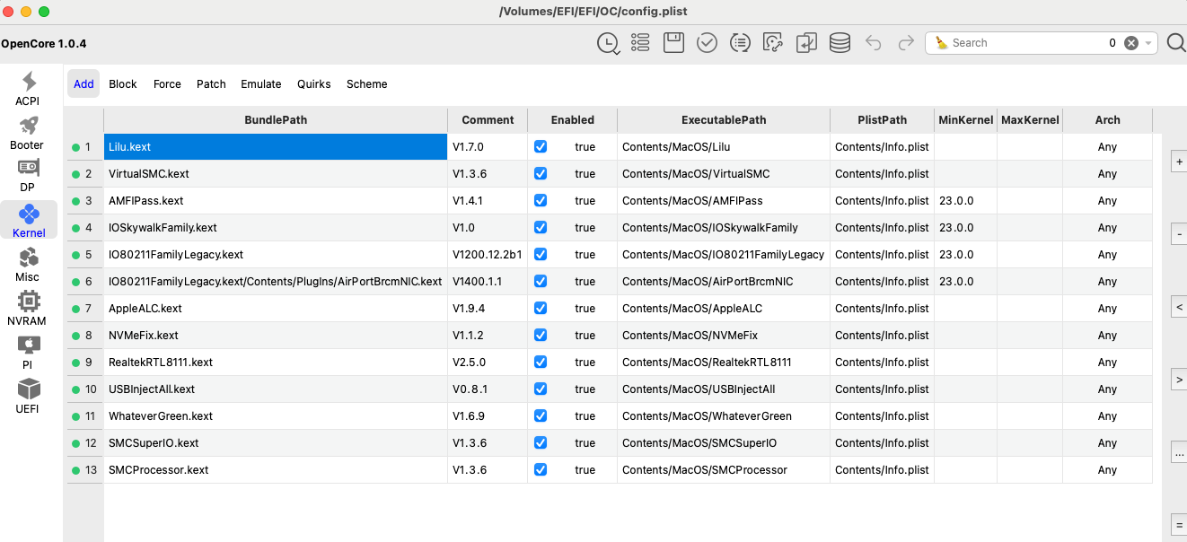

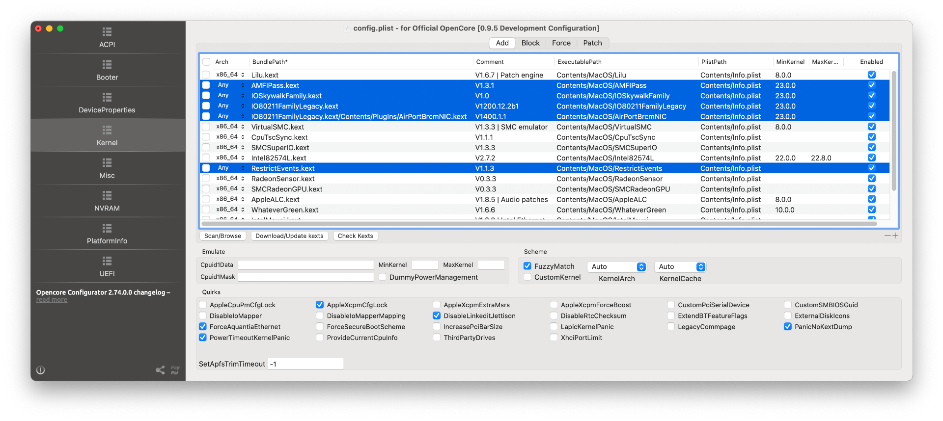

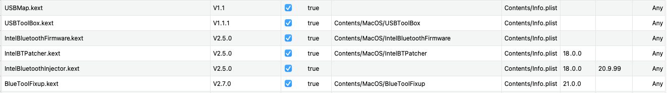

Hier nun mein Beitrag zu dieser Diskussion, der das initiale Zitat von MacGrummel bestätigt - das Problem war ein anderes: Ich hatte nicht ALLERneusten Kexts in meinem EFI. Tatsächlich hatte ich auf meinem macOS 14.5 (zweitneuste Sonoma-Version) mit SMBIOS MacPro7,1 (spielt wohl nicht wirklich eine Rolle?) AMFIPass.kext 1.4.0 statt 1.4.1 und IOSkywalkFamily.kext 1.0.0 statt 1.1.0 (siehe Zitat oben). Diese zu ersetzen genügte jedoch nicht! Auch die basalsten Kexte waren geringfügig veraltet: Lilu.kext 1.6.7 statt 1.6.8 (vermutlich war es Lilu!!), VirtualSMC.kext 1.3.2 statt 1.3.3 (vielleicht auch relevant?), WhateverGreen.kext 1.6.6 statt 1.6.7, AppleALC.kext 1.9.0 statt 1.9.1, NVMeFix.kext 1.1.1 statt 1.1.2, RestrictEvents.kext 1.1.3 statt 1.1.4.
Es sei dabei zu beachten, dass die jeweils erstgenannten die momentan aktuellen auf in den entsprechenden Repositories auf GitHub unter "Releases" verfügbaren Versionen ("latest") sind! Die von mir jeweils zweitgenannten ALLERneusten Versionen kriegt man hingegen (vereinfacht) hier: https://dortania.github.io/builds/!!! (Hackintool kann das ggf. auch...)
Nach dem Ersetzen dieser Versionen, der zugehörigen Aktualierung meines config.plist und einem Reboot funktioniert mein WLAN via meine BCM94360CD nun einwandfrei!
Ein erneutes Patchen mittels OpenCore Legacy Patcher war dabei nicht notwendig.Die Kextreihenfolge und -versionen sind bei mir auf macOS 14.5 folgende:
- Lilu 1.6.8 >> VirtualSMC 1.3.3 >> WhateverGreen 1.6.7 >> AppleALC 1.9.1 (allesamt Schlüssel-Kexts)
- >> AppleMCEReporterDisabler.kext 1.2 (nur AMD ab macOS 12.3)
- >> AMFIPass.kext 1.4.1 >> IOSkywalkFamily.kext 1.1.0 >> IO80211FamilyLegacy.kext 1.0.0 >> AirPortBrcmNIC (in vorigem enthalten, 1.1.0) (siehe den Guide in diesem Thread)
- >> AppleIGB.kext (spezifisch für I211 Netzwerkkarten ab macOS 12, exakt die oben referenzierte Datei; ggf. 5.11.4?)
- >> USBToolBox 1.1.1 >> die zugehörige eigene UTBMap (USB Map; beide mittels via USBToolBox erstellt)
- >> RestrictEvents 1.1.4 (um irrelevante, störende Fehlermeldungen unter SMBIOS MacPro7,1 zu unterbinden und Updates zu ermöglichen - siehe für inkrementelle Updates Arkturus weiter oben!)
- >> und zuletzt NVMeFix 1.1.2 (nicht notwenig bei meiner Hardware, hilft aber vielleicht beim Energiemanagement meiner SSD).

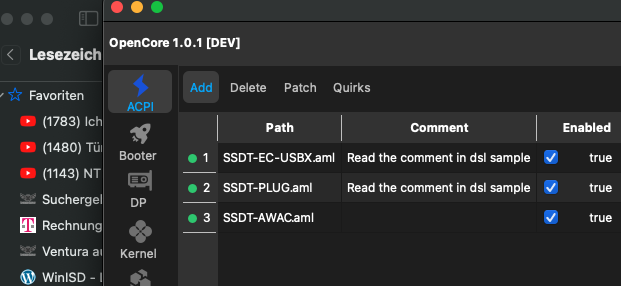

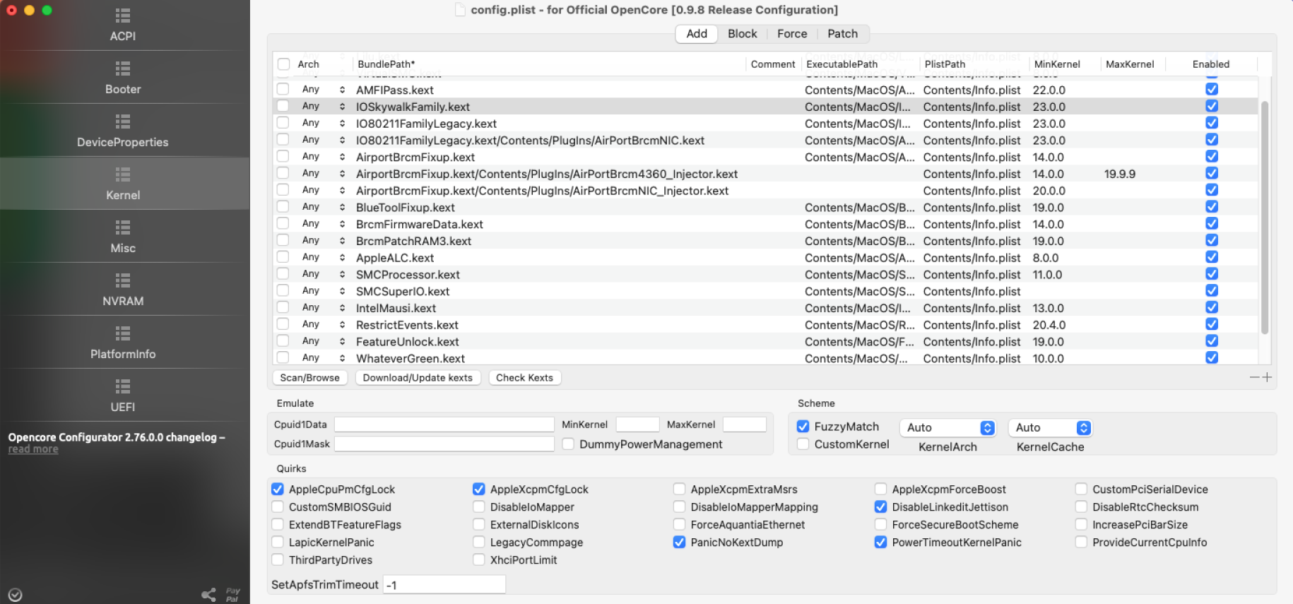

- OCAuxiliaryTools können dabei helfen, die Version der Kexts in einem config.plist, zu erkennen (bei IO80211FamilyLegacy etwas verwirrend).
Dieses Programm ist momentan scheinbar aber nur bis OpenCore 0.8.8 (?!) verfügbar. Man kann die Kext-Versionen damit einsehen , sollte aber also keine Konfiguration damit vornehmen!
Ich danke allen sich hier so fleissig austauschenden Personen für die beeindruckende, grosse Arbeit! Hoffentlich kann auch mein Beitrag jemandem helfen.
Das stimmt nicht
Nightflyer Danke fürs Richtigstellen. Mein Post redigiert. Ja, wo findet man denn OCAT 1.0.1? Ich finde nur ältere Versionen...
Das ist eine Einstellungssache
Klick mal auf das Symbol wo Du auch die Kext Versionen sehen kannst und dann auf "Get OpenCore" damit ziehst Du, je nach Einstellung, entweder die letzte Release OC Version oder die Developer Version (Einstellen unter Edit oben in der Menuleiste)...

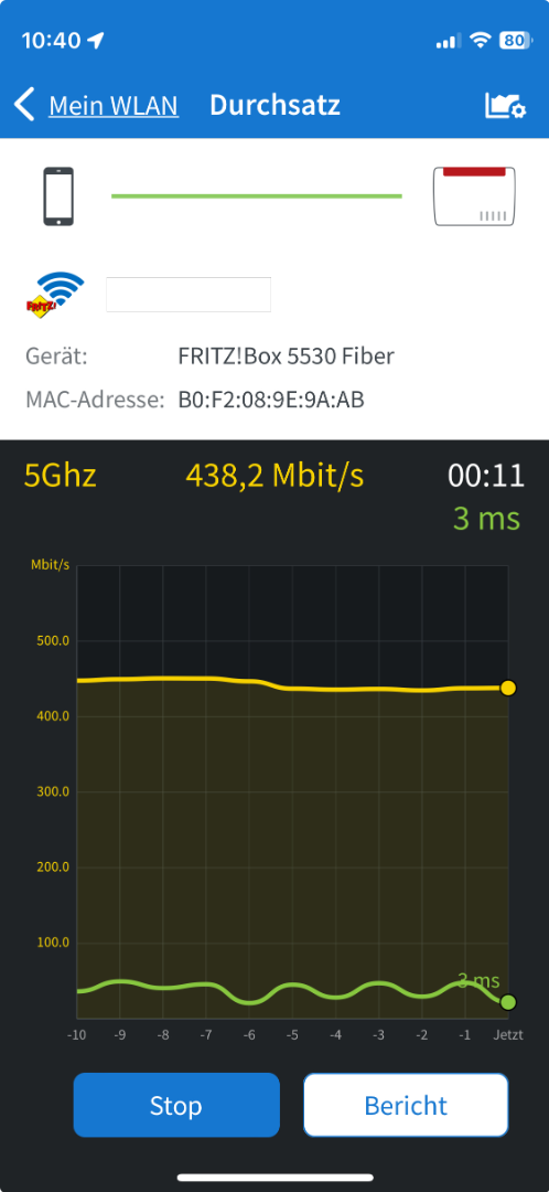

Wopran liegt es eigentlich, dass die Broadcom Fenvi T919 im Wlan recht langsam ist. Bei AliExprees für Hackintosh mit 1750 MBps beworben komme ich nur am rund 30 Mbps.
Das iPhone 12 mini misst mit der AVM-App durchgängig > 400 Mbps.
Das T460 mit der AX210 erreicht diesen Wert auch locker. Die Fenvi T919 hat bestenfalls mal 35-40 Mbps.
Um Probleme mit dem OCLP-Patch zum umgehen schreiben ich hier mal von Ventura.
Lässt sich das verbessern? Die Antennen habe ich schon in alle erdenkliche Stellungen ausgerichtet. Da ändert sich nichts mit.
