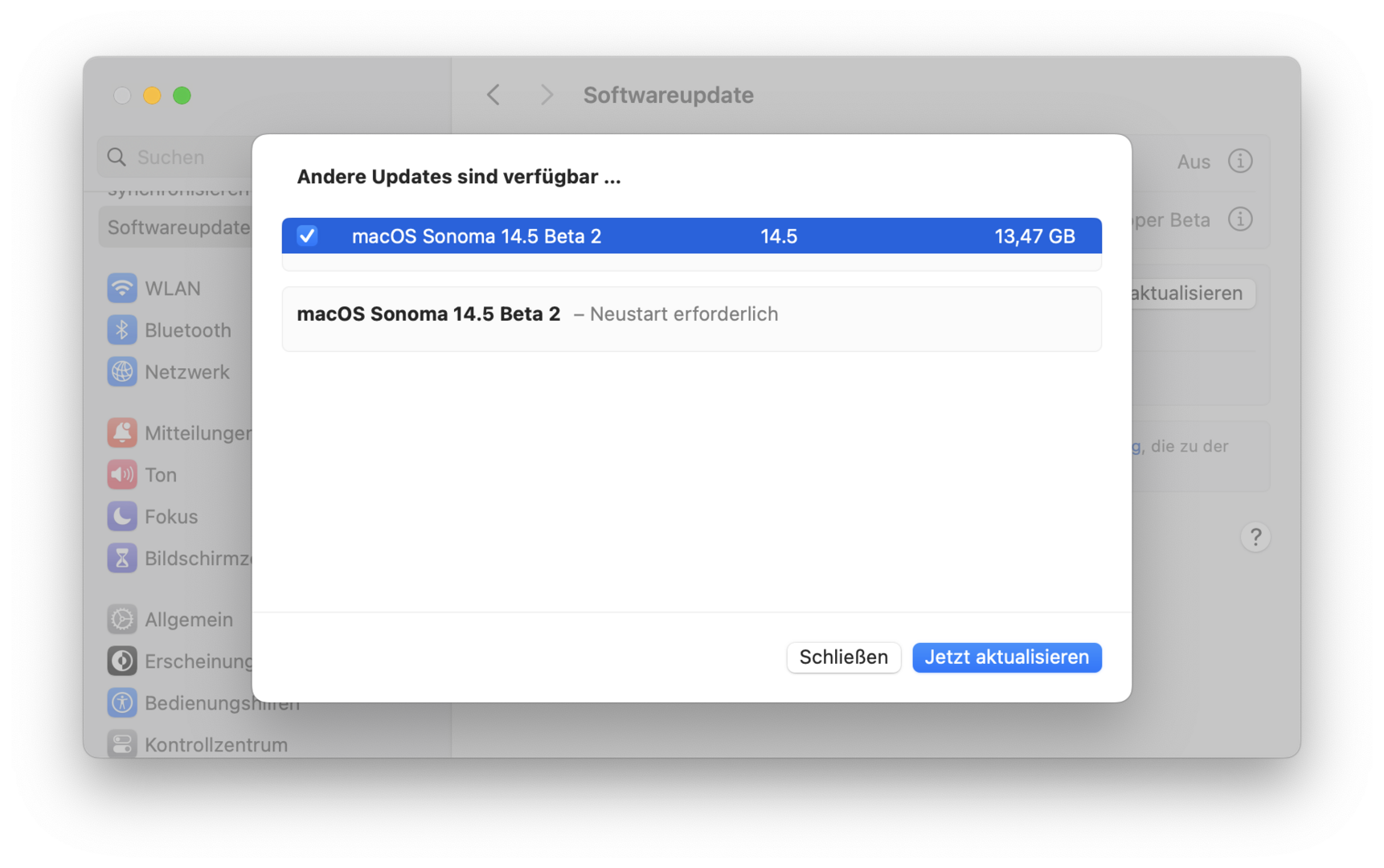

  • macOS Sonoma 14.5.1 Beta 2 (23F5059e)
    So, Beta 2 steht an. Wird wirklich wieder jedes mal größer das Paket, jetzt behauptet mein 16er Stick schon, er wäre zu klein..
    So, der Broadcom-Patch ging noch schnell problemlos durch. Bis jetzt gibt es noch keine neuen Probleme mit macOS Sonoma 14.5 Beta 2 (23F5059e) auf meinem kleinen Z97er

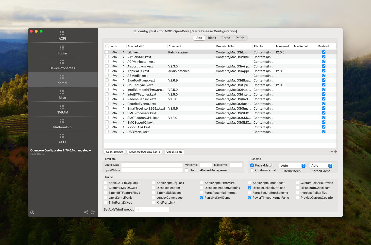

  • Extreme funktioniert Bluetooth auch? Kannst du bitte mal die Reihenfolge deiner Kexte zeigen?
    Steve
    Steve
    HALLO,
    Ja, das BT funktioniert normal. Hier ist die Reihenfolge der Kexts:

  • Da sehe ich auf anhieb eine menge Dinge.
    Aber zunächst mal welches OS willst du auf welche weise installieren ?
    Hast du ein Lauffähiges oder ist das dein erster Versuch ?
    Wie sind die Bios Einstellungen ?
    Beim installieren von Sonoma seit 14.4 muss beim installieren SecureBootModel in OC deaktiviert sein und SecureBoot im Bios.
    Du hast einige seltsame kext für BT die du nicht brauchst wenn du Intel Wlan benutzt - die AX201 ?
    Und keine für das WLAN.
    USBInjectsALL und USBPorts funktionieren nicht gleichzeitig und wofür hast du noch USB Legacy ?
    Deine USBPorts.kext hat eingetragen iMac20,1 und du hast SMBIOS iMac20,2 also wird die auch nicht geladen...
    Wie hast du den CPUFriendDataProvider.kext erstellt und den brauchst du eigentlich auch nur wenn du SMBIOS MacPro 7,1 benutzt usw.
    Zusätzlich hast du noch die interne Grafik irgendwie konfigueriert was genau soll es denn werden ? du hast eine 6900XT ?
    Ich habe bei mir mit SMBIOS MacPro 7,1 die RX6600 und die interne komplett deaktiviert und alles funktioniert ausser das beim booten nach dem ersten drittel der Balken und Apple nicht angezeigt wird aber der Login natürlich schnell und ohne Problem.
    Manch einer mag das nicht und nutzt deshalb iMac20,2 und die Interne Passiv damit das DRM noch funktioniert aber das ist mit MacPro7,1 alles auch kein Problem.
    Das müsstest du alles mal sortiert angeben....

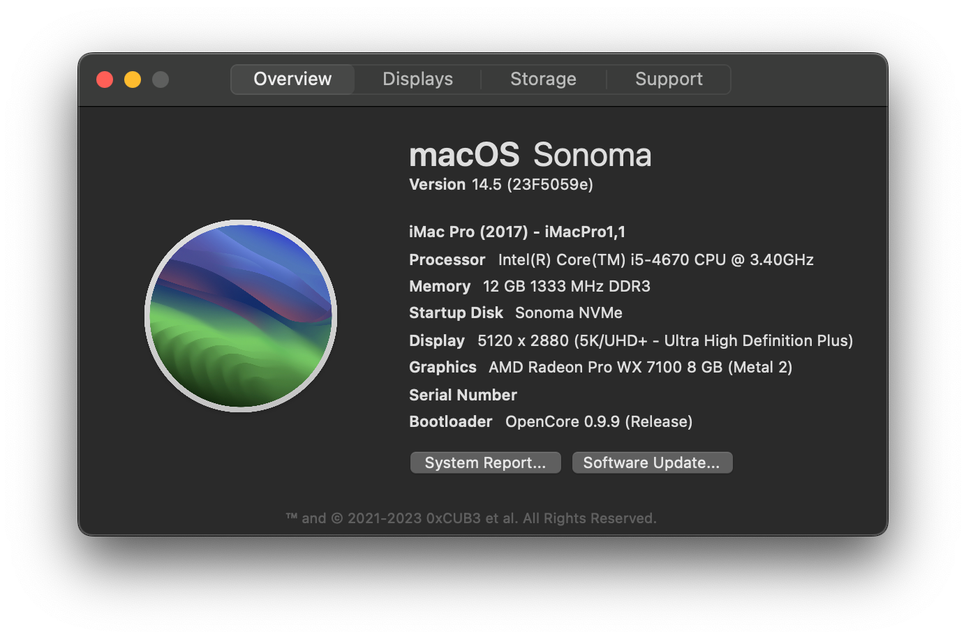

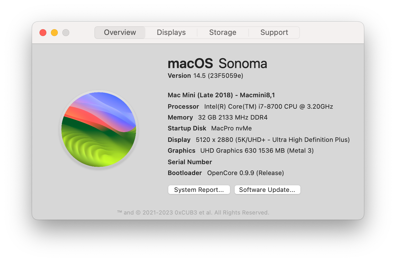

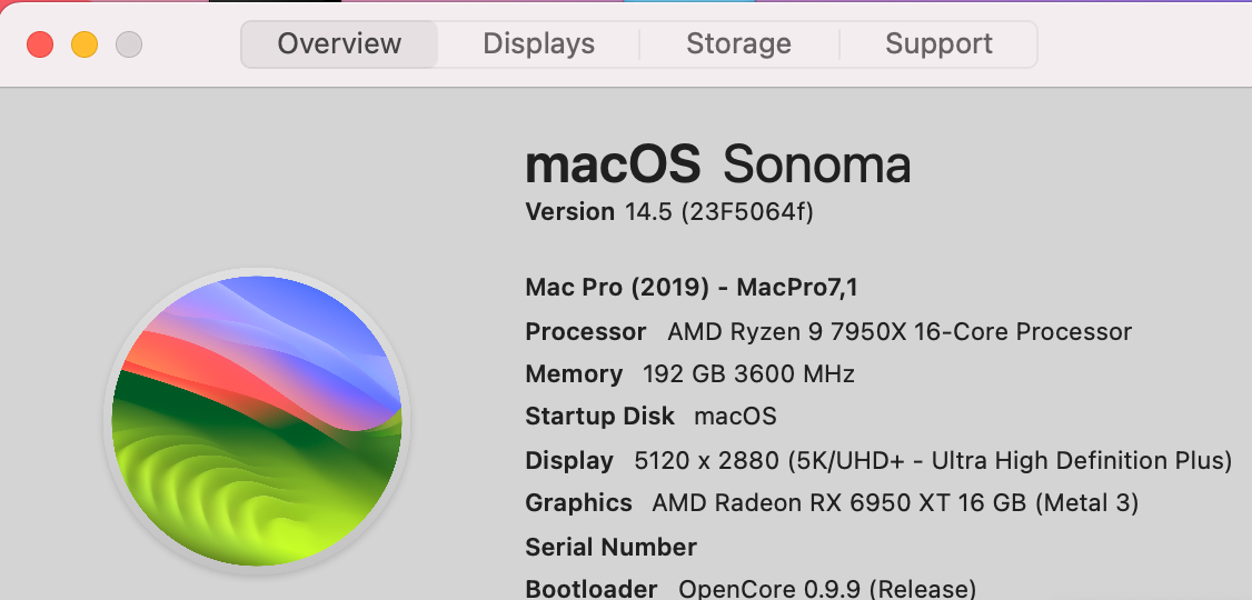

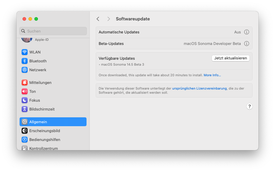

  • beta 3
    Amd Kernel patches and Opencore bootloader are always doing a great job :)
  • Und ein neuer kleiner Hinweis:
    "Über 20 Minuten Installations-Zeit!"
    Und dann doch wieder die Angabe von 35 Minuten.
    Nach dem OC-Patch läuft erstmal alles wieder am X299er.
    :hackintosh:
    Edited once, last by MacGrummel ().
