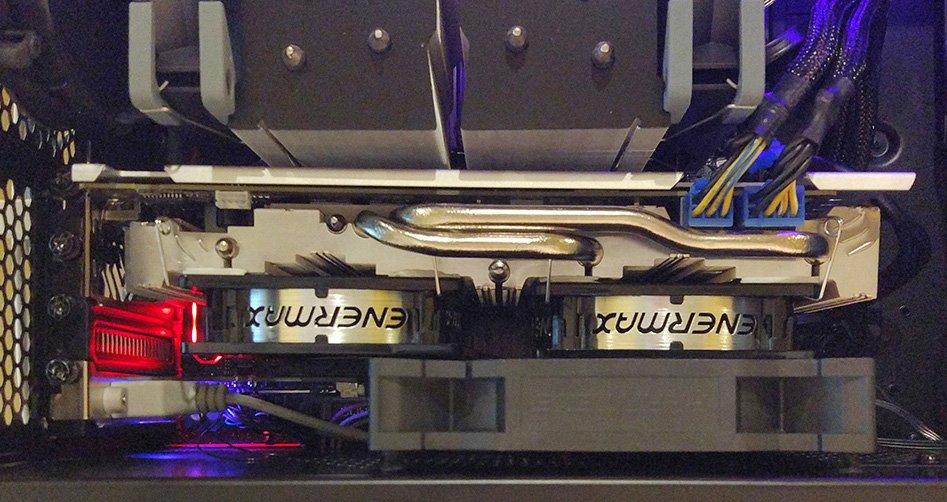

  • Die beste Lösung nach meiner Erfahrung ist, wenn man die lauten Lüfter durch neue ersetzt, gesteuert durch Hauptplatine.
    Ich hab dadurch ein superleises System, sogar wenn man spielt hört man nix. Ist aber was für Bastler.
    Der schwarze Lüfter unten ist später weggefallen.
