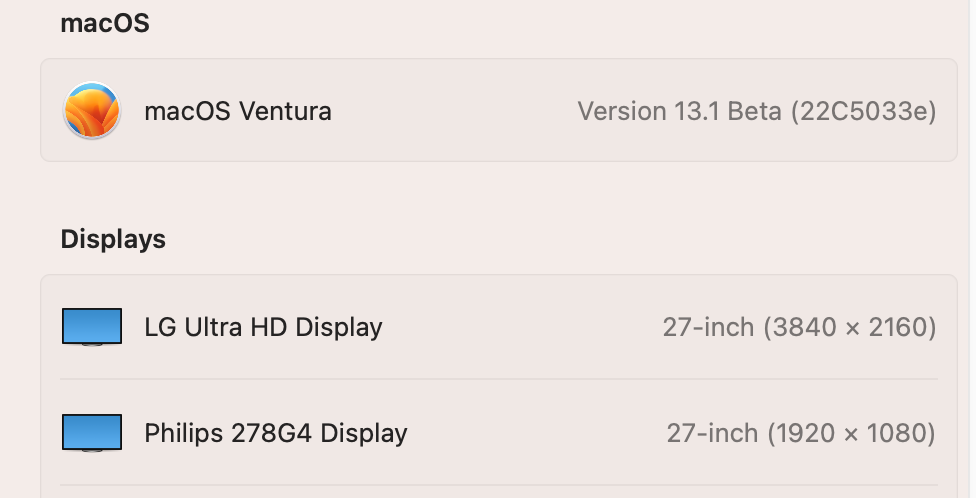

Die erste Beta von 13.1 lies sich hier ohne Probleme sowohl auf dem M1 (war zu erwarten) als auch auf dem IvyBridge T430 (dank OCLP) installieren. Soweit ich's beurteilen kann auf beiden Systemen alles schick und funktionsfähig ![]()

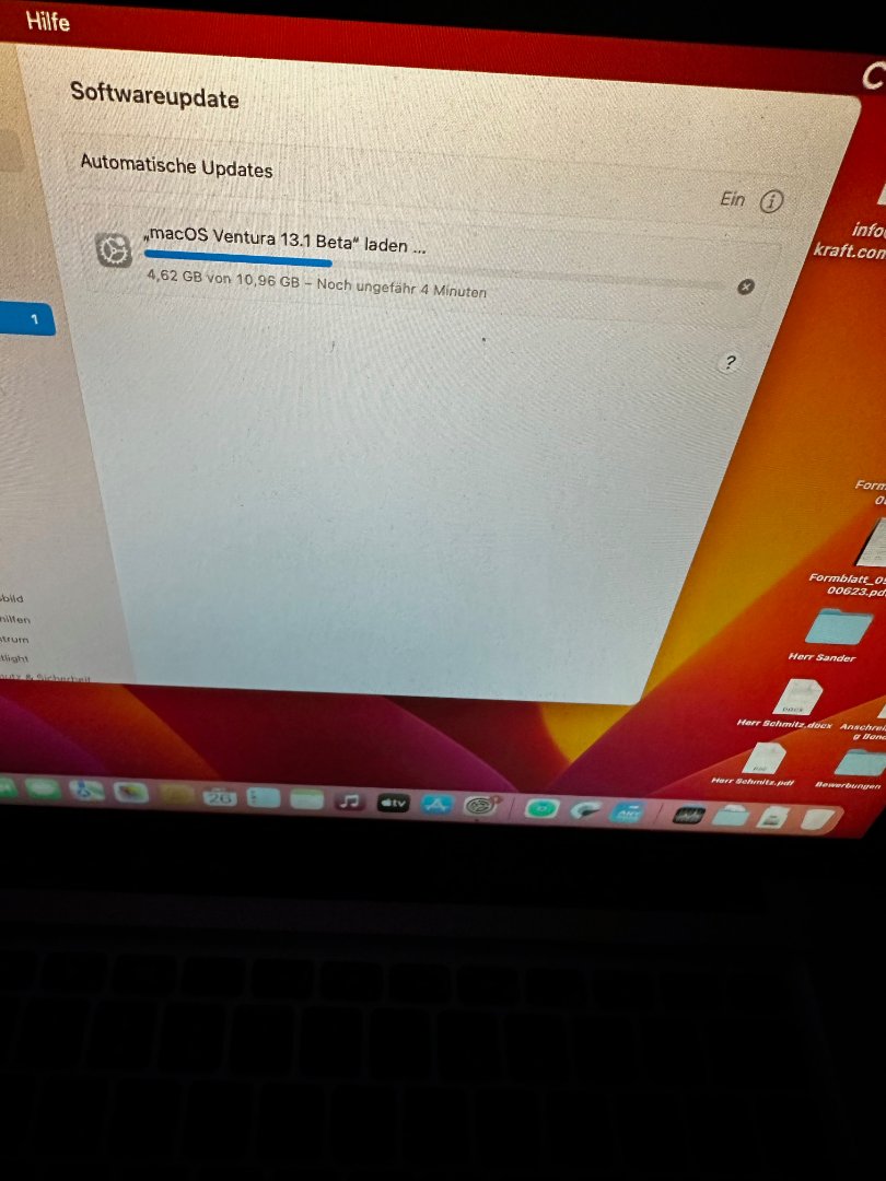

Die 13.1 Beta läuft gerade rein. Ich war kurz hippelig, als während des Bootvorgangs und der zweiten Installerphase mit Apple Logo (ohne "Minutes remaining" Anzeige) der Bildschirm einige Zeit länger als gewohnt schwarz blieb und in den Standby ging. Als ich mit dem MBP zurück kam, war der Bildschirm wieder an.... noch 7min remaining ...

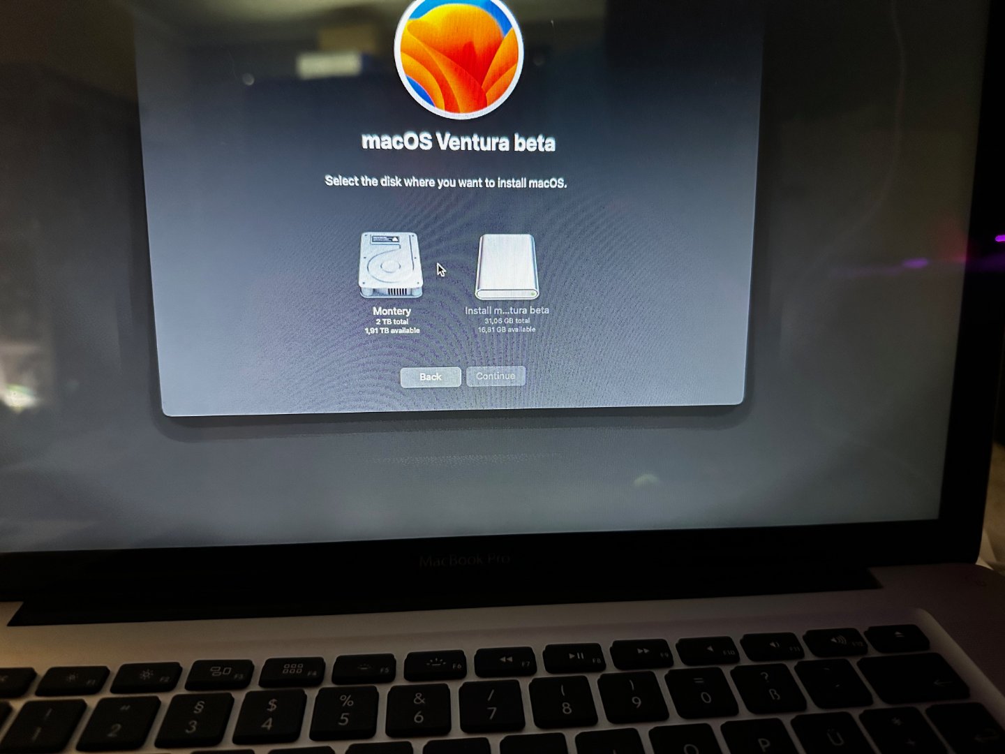

Dann hab ich auch mal ne Frage an die OCLP Nutzer vielleicht auf einem 15" Macbook Pro 2012. Die Install hab ich sauber durch. ALS SMBios Macbook Pro 9,1 wenn ich mich nicht irre. Aber nach der Install ist Schluss. Bootschleife. Wurde über Montery ebenfalls mit OCLP ältere Version installiert gebügelt. Weiss da einer näheres zu vielleicht? Oder hab ich Einstellungen falsch gesetzt? OCLP Version 0.50
Das einzige, was mir nach wie vor missfällt, ist die feste Breite von dem Fenster. Wenn man das dynamisch gemacht hätte, hätte man manche Pref-Panes übersichtlicher gestalten können.
... sehe ich genau so, das macht am Desktop, also in macOS, nicht so Sinn
Irgendwie finde ich die Netzwerkprofile nicht mehr.
Hatte immer ein DHCP und ein Profil mit statischer Adresse, DHCP mit WLAN als ersten Dienst und die statische Adresse mit Ethernet als ersten Dienst. So konnte man einfach WLAN Geräte aus einem anderen Subnetz ansprechen. Irgendwie finde ich die Profile nicht mehr oder ich übersehe ich das?
Für 15" MacbookPro Middle 2012 GM650

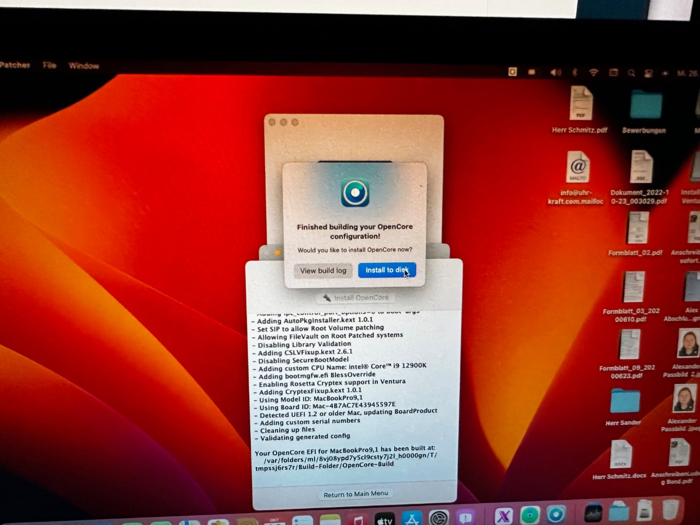

Folgendes bis jetzt eingestellt:
SMbios MacbookPro 9,1 und Spoof auf MacbookPro 14,1 und Serial generiert.
Alle anderen Einstellungen nicht angerührt. Damit kommt er in den Installer bis jetzt. Weiteres folgt gleich...

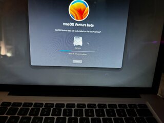

Zweite Install Boot bis jetzt erfolgreich, wurde vom Bootstick gebootet dann erst den Install ausgewählt.
Mehrmaliger Neustart mit EFI vom Stick dann endlich Voila...Ventura aufm Macbook Pro 2021. Läuft irgendwie flüssiger als unter Montery??? Installer der aktuellen Beta 13.1 läuft gerade an. Der Patcher is auch schon auf der SSD gestrandet. Beta 13.1 ist erfolgreich auch durchgelaufen. Danach fragt der Patcher noch entsprechend wegen dem Root Patch das wird gewünscht und fertig. Alles Läuft. Nur Adobe Acrobat Reader niet. Wahrscheinlich wegen der Grafik. Hab aber ne Alternative gekauft.
