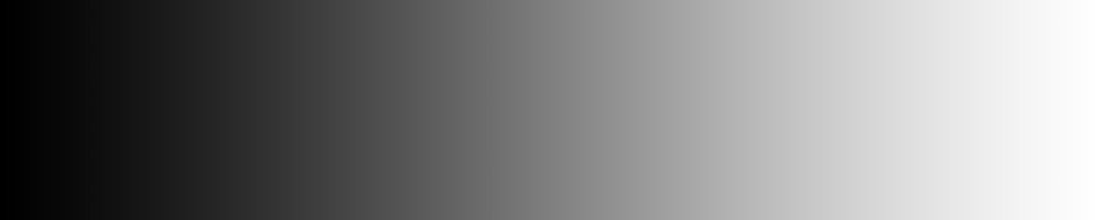

  • Hier ein 10-Bit Gradient. Wenn du keine krassen Abstufungen siehst, hast du ein 10-Bit Signal. Bitte in Vorschau öffnen zur Beurteilung.

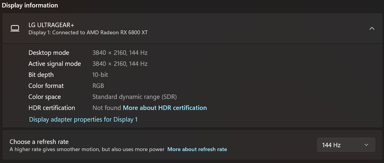

  • Hey,
    Ich habe es mal getestet, und kann keinen Unterschied feststellen, egal ob ich DP1.4 oder DP1.4+DSC verwende. Hier mal zwei Fotos (nur vom dunklen Teil des Gradienten):
    DP1.4 (--> 8-bit)
    DP1.4+DSC (--> 10-bit)
    Ich habe das gleiche unter Windows 11 getestet, und dort ist das Ergebnis identisch. Unter Windows wird mir die Farbtiefe auch angezeigt:
    DP1.4 (--> 8-bit)
    Unter macOS, wird immer 30-bit (??) angezeigt, unabhängig von den Einstellungen:
    DP1.4 (--> 8-bit)

  • Habe gerade mal geschaut, und das Gradienten Bild ist auch nur 8-bit, also kann man eigentlich auch keinen Unterschied erwarten
    CPU: i9 10900K - Board: Aours Master Z490 - Grafik: AMD 6800 XT - Sound: External USB DAC WLAN+BT: Broadcom BCM94360CD RAM: 4x16GB DDR4 - Dispay: LG 27GP950 (4k mit 144hz) über Display Port 1.4 + DSC - Bootloader: OpenCore - Installationsanleitung auf GitHub
  • Hä? Hat das die Forensoftware gepfuscht? Dann such dir im Netz selbst eine 10-Bit Testgrafik dafür. Den Unterschied zwischen 10-Bit und 8-Bit sieht man bei solchen Gradienten schon sehr deutlich.
    LG Chris
    Meine Hardware:
    JPG kann doch nur 8bit.
    steff89 Schau mal hier: https://sourceforge.net/projects/testimages/files/COLOR/ Dort gibt es diverse Testbilder und Verläufe in verschidenen Auflösungen. Wenn du dort kein Banding feststellst sollte alles cool sein?
