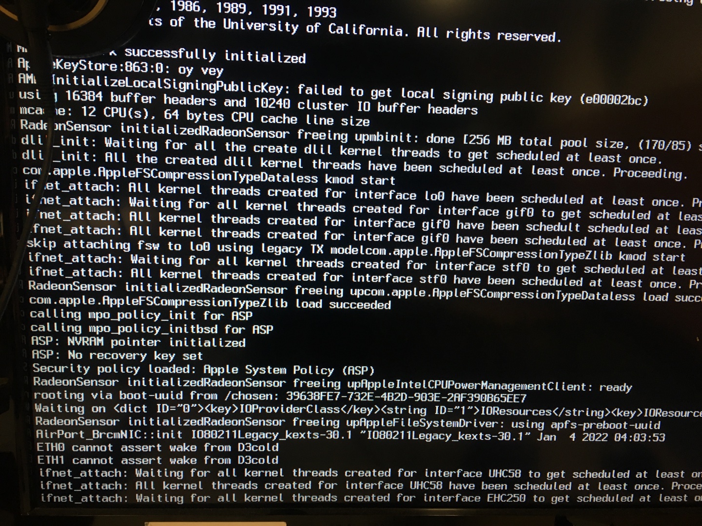

  • Schönen guten Morgen Liebes Forum,
    Kann nicht sagen ob es da perfekt reinpasst, aber i poste es mal.
    Monterey läuft auf meinem Hacki, MBP2012, iMac2011 (27+21 Zoll) obwohl unsupported wirklich super.
    Ich probier es jetzt schon länger auch Monterey am MacPro5,1 zu installieren. Keine Chance....
    Big Sur läuft durch die Patches wirklich super.
    Bekomme bei Monterey immer einen Hänger bei dieser Stelle (siehe Bild)
    Was sind das für Interface? UHC58 EHC250 ?
    apfelnico  CMMChris
    Bitte um Hilfe
  • So wie es dort steht.Netzwerk!

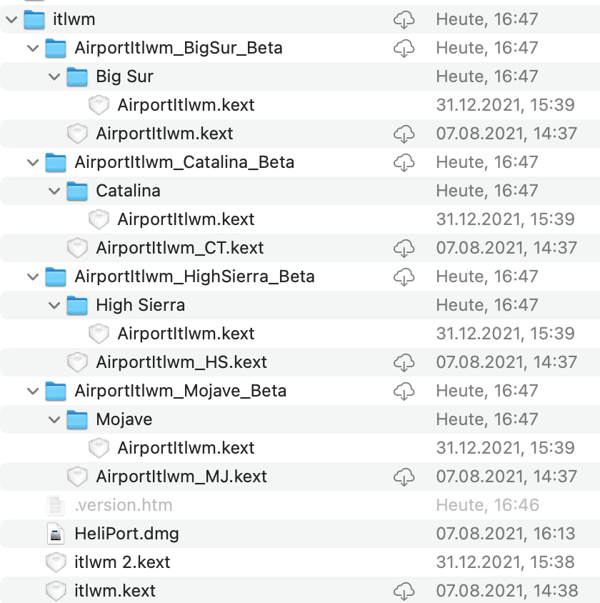

  • Ich verliere langsam etwas den Überblick :)
    Welche Kexe benötige ich denn nun für MacOS 12.0.1 und meiner BCM4352.

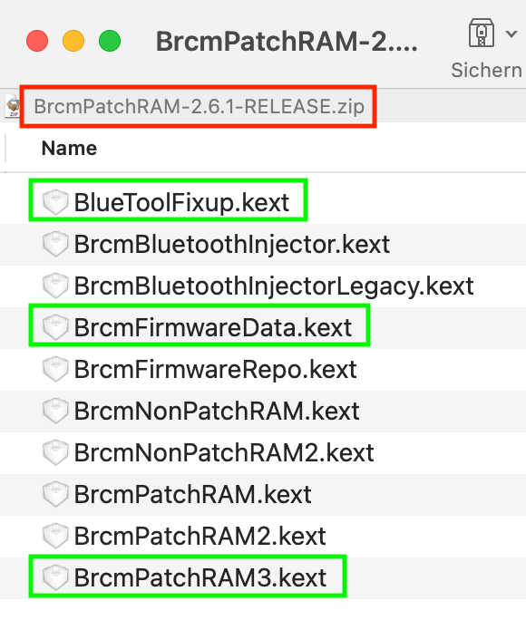

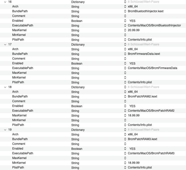

  • Welche Kexe benötige ich
    Für Wlan benötigst du den AirportBrcmFixup.kext und das boot-arg brcmfx-country=#a
    Für Bluetooth benötigst du aus dem Paket BrcmPatchRAM folgende kexts
    MfG, docplag
