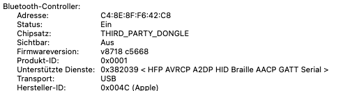

  • Meine DW1550 Karte wird nur noch als Dongle erkannt. Deswegen lässt sich BT nicht mehr einschalten, wenn es erstmal deaktiviert ist. Da hilft dann nur ein Reboot.
    Ich warte mal ab, was das nächste Update von BrcmPatchRAM bringt, das voraussichtlich Montag erscheinen soll.
