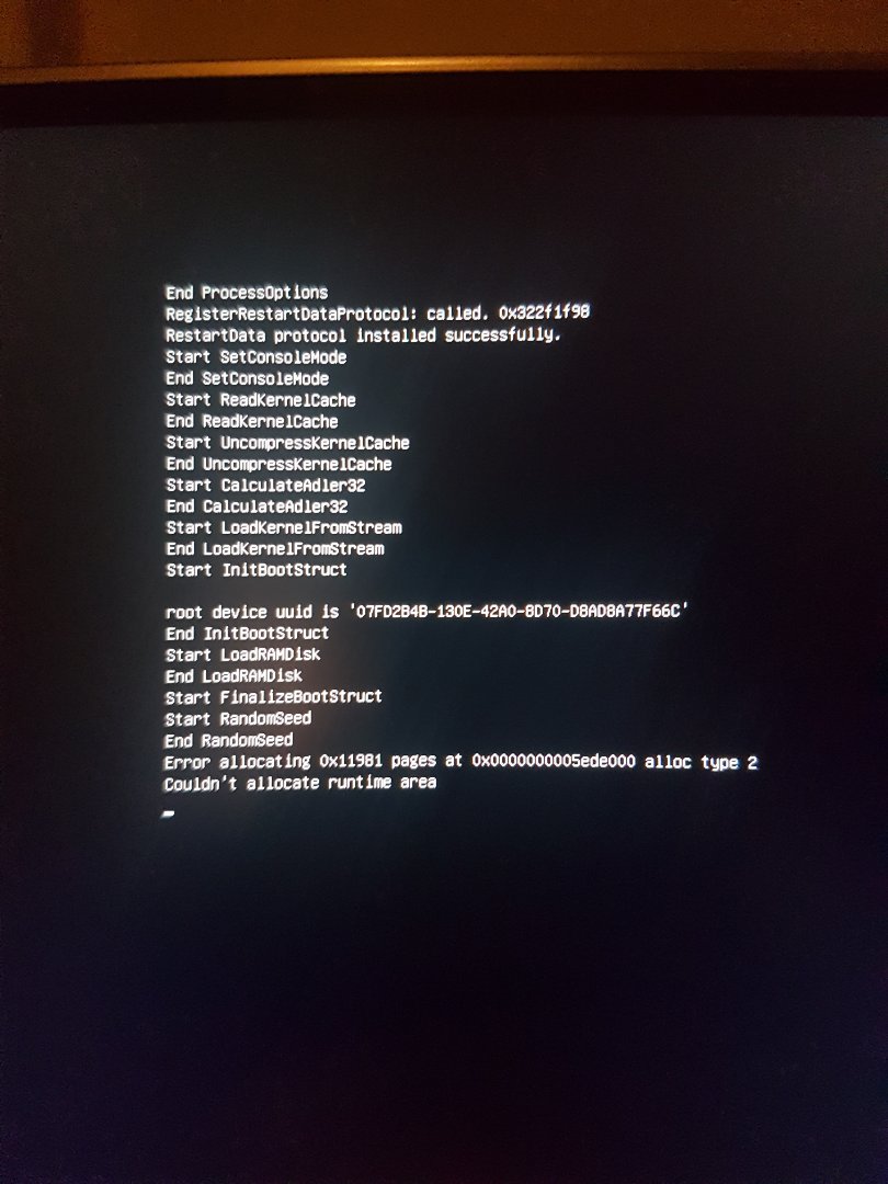

    Kurzfassung: Boot Vorgang bleibt stecken (siehe Bild).
    Was genau passiert ist:
    Nach dem Versuch mithilfe von Boot Camp eine Windows partition auf derselben Festplatte wie mein Haupt-Betriebssystem mac OS Mojave zu erstellen, konnte ich nur mithilfe meines von der Clover Installation aufbewahrten boot-sticks ins Mac OS booten. Windows hat nicht mal funktioniert. Danach habe ich mit Boot Camp die Windows partition wieder von der Festplatte gelöscht und probiert ohne Boot Camp einen Windows boot-stick auf ner externen SSD zu erstellen um Windows einfach dort drauf laufen zu lassen falls ich es mal brauche. Nun, Die Windows Installation hat immer noch nicht geklappt und ich habe versuch im BIOS die boot drives zu verändern, weil plötzlich die Fehlermeldung "no operating system found" (wenn ich mich recht erinnere) kam. Dann habe ich die ganze Aktion abgebrochen, aber es war schon zu spät, ich konnte nicht mal mithilfe meines Clover boot sticks mehr auf meine mac os Festplatte booten. Clover bleibt beim bootvorgang bei "couldn't allocate runtime area" stecken.

  • Naja der gezeigte Fehler rührt vom AptioMemoryFix bzw. OSXAptioFix her je nachdem was Du da halt im Einsatz hast. MacOS benötigt zum entpacken des prelinked Kernels eine bestimmte Menge zusammenhängenden Speicher unterhalb der 4GB Grenze was, abhängig von der Firmware und den verbauten Komponenten, mal mehr mal weniger gut funktioniert. Wenn der Fehler nur sporadisch auftritt dann kann es helfen für die KASLR (Kernel Adress Space Layer Randomization) ein festes offset zu vergeben (das Offset wird als Boot Parameter übergeben der Schalter dazu lautet Slide=XXX wobei XXX für eine Ganzzahl zwischen 0 und 256 steht) dies sollte aber die Ausnahme bleiben. Bevor Du also zu einem festen Offset greifst solltest Du die anderen Möglichkeiten durchspielen hierzu mal eine Checkliste:
    • Mainboard Bios ist auf dem aktuellen Stand, Bios Einstellungen passen?
    • Above 4G Decoding ist aktiviert?
    • AptioMemoryFix liegt in der aktuellsten Version unter /Drivers/UEFI?
    • Unter /Drivers/UEFI gibt es nur einen MemoryFix sprich keine Mischung aus AptioMemoryFix und OSXAptioFix?
    Wenn keine der genannten Aktionen zum Erfolg führt kannst Du darüber nachdenken mal einen CMOS Reset durchzuführen (hilft manchmal bei weitem aber nicht immer) oder von AptioMemoryFix bzw. OSXAptioFix auf FWRuntimeServices nebst OCQuirks (https://github.com/ReddestDream/OcQuirks) umzusteigen.
  • Bei Z390er Boards kann man sich die Experimente sparen und direct OcQuirks nutzen. In der Konfigurationsdatei DevirtualizeMMIO auf True setzen und zusätzlich die SSDT-PM nach /EFI/CLOVER/ACPI/patched legen. Dann läuft nativer NVRAM und die Probleme sollten weg sein.

    Ich versuche gerade das mit ocQuirks, finde aber beim besten Willen die .efi Datei im github download von ocQuirks nicht. Dasslbe mit der applesupportpkg.efi die ich ja brauche damit ocQuirks funktioniert. Ausserdem verstehe ich nicht ganz, wie ich mit Clover die ocquirks.plist datei editieren kann um DevirtualizeMMIO auf True zu setzen.

    So: Habe jetzt meine drivers durch die von Altemirabelle ersetzt und in den Ordner /EFI/CLOVER/ACPI, die SSDT-PM Datei reingemacht.
    Ich habe bisher noch nicht verstanden, wie ich den NVRAM löschen kann( CMMChris), wo genau im Clover boot screen muss ich sudo nvram -c tippen? Ausserdem ist mir aufgefallen, dass ich mit der aktuellen EFI auch nicht mehr ins Recovery booten kann, was ich vorher noch konnte. Es kommt leider beim Versuch ins macOS zu booten immernoch die gleiche Fehlermeldung.
    Hier noch meine aktuelle EFI.

  • Den NVRAM leerst du im Clover Bootscreen mit der Taste F11. Der von dir genannte Befehl ist fürs macOS Terminal gedacht.
    DevirtualizeMMIO hast du nicht auf true gesetzt.
    In deiner config.plist ist auch einiges falsch. Haken bei PluginType fehlt. Und warum benennst du XHCI und XHC1 beide zu XHC um? Mal ganz davon abgesehen dass das überhaupt keinen Sinn macht, gibt es die Devices bei deinem Board gar nicht. Wenn es sie geben würde, würde dein Rechner nicht mehr starten. Du kannst doch nicht zwei unterschiedlichen Devices den gleichen Namen geben.

  • Versuche es damit:
    BIOS eingestellt?
    Above 4G Decoding > Enabled
    USB Configuration > XHCI Hand-off > Enabled
    CSM Support > Disabled
