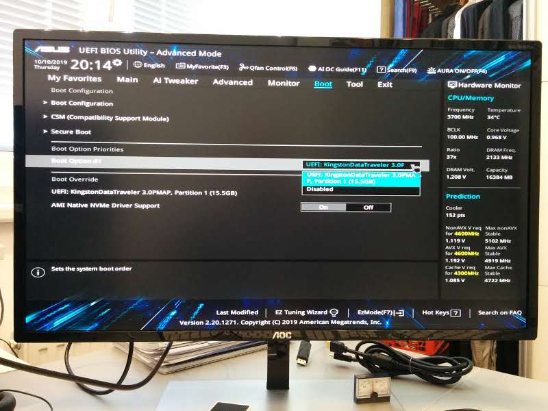

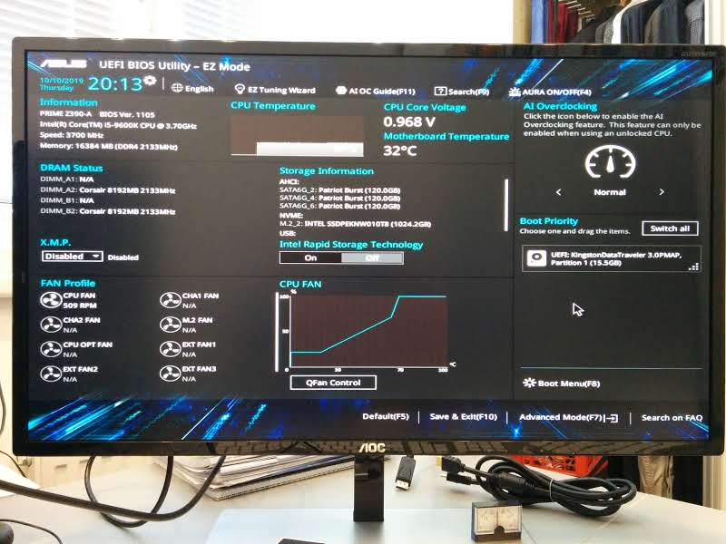

  • So, ich habe die Hardware jetzt zusammengschraubt, Keyboard, Maus und Monitor angeschlossen und habe einen USB-Stick eingesteckt, den ich zuvor mit TINU erstellt habe (Da sollte Mojave drauf sein).
    Wenn ich einschalte, steht nach ca 2-3 Sekunden das "UEFI BIOS Utility" auf dem Bildschirm, siehe Foto1
    Ich interpretiere die Anzeige so, dass das einzige Medium, von dem gebootet werden kann, der USB-Stick ist (KingstonDataTraveler). Und wenn ich mir das im Advanced Mode (F7) in Abschnitt "Boot" ansehe, komme ich zu demselben Schluss (Foto2)
    Aber das Ding bootet nicht von dem Stick.
    Was mache ich falsch? Was soll ich tun?
  • Hast Du die Clover-Config auf die EFI-Partition des Sticks kopiert? Sonst wird das nichts...
    Ich habe auf meinem iMac einen USB-Stick eingesteckt und TINU gestartet. Daraufhin wurde ich aufgefordert, Mojave runterzuladen, das haben ich gemacht, und das war's eigentlich. Irgendwann habe ich die Meldung bekommen, dass der Stick nun fertig sei, daraufhin habe ich TINU beendet, den Stick ausgeworfen und beim neuen Computer angesteckt. Was hätte ich noch tun müssen?
    Wenn ich nach Anleitungen für die Herstellung eines Installationssticks suche, finde ich nur einerseits die Aussage, dass das auf einem iMac ganz leicht geht, und Anleitungen, die einem erklären, wie man das macht wenn man kein macOS hat. Aber eine Anleitung zur Herstellung eines Installationssticks auf macOS finde ich leider nicht.
  • TINU hat zwar eine EFI-Partition auf dem Stick angelegt, aber diese ist (noch) leer.
    Du kannst nun CLOVER in diese EFI installieren oder einen passenden EFI-Ordner dort hineinkopieren.
    Ok. Und wie?

  • Du kannst es Dir auch einfacher machen: mounte die versteckte EFI von Deinem Install-Stick mit dem Clover-Configurator (linke Seite unter "Werkzeuge") und kopiere den in Beitrag 3 verlinkten EFI-Ordner (entpackt natürlich) dort hin. Dann kannst Du loslegen.
  • Hallo Hubert 1965, mir hat DAS gut geholfen, weis aber nicht, ob ich das hier einfügen darf. Du musst 2 x Clover Bootlader installieren, 1x auf den Stick den Du mit Tinu erstellt hast und dann auf die Partition der MacOS SSD auf der Du MacOS vom Stick installiert hast.Am besten Du Downloadest gleich noch den Clover Konfigurator und den Kext Updater, gibt’s hier beides im Forum.Frage...warum Mojave, mach doch gleich Catalina, da sparst Du dir das spätere Update und umgehst eventuell Probleme..brauchst hier nur lesen, dass es nicht bei jedem problemlos durchläuft. Ich habe es so gemacht.
