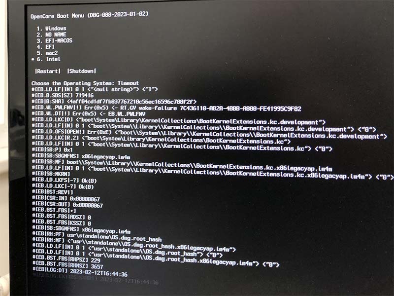

    ich habe heute alle Kexte und sonstigen Komponenten im EFI-Ordner erneuert, weil ich das Update von Ventura auf Sonoma machen wollte (und auch gemacht habe).

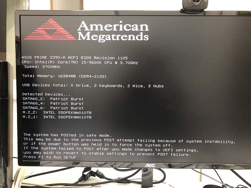

    Leider hat das Update von OpenCore & Co dazu geführt, dass das UEFI jeden Neustart (reboot) mit der Meldung "The system hat POSTed in safe mode" abbricht. Zweimaliges Drücken des Power-Knopfs (aus- und einschalten) löst das Problem, der Rechner fährt dann hoch. Daher ist das Problem nicht kritisch, aber doch sehr lästig.
    Das hat nichts mit dem Sonoma-Update zu tun, sondern mit dem EFI-Update, denn es geschah schon bevor ich das Sonoma-Update laufen ließ.
    Ich habe keine neuen Kexte hinzugefügt, sondern nur alle Dateien durch neue Versionen ersetzt, und ich habe dann die config.plist neu erstellt.
    Ich füge diesem Posting den aktuellen EFI-Ordner an, darin ist auch die neue config.plist enthalten.
    In der config.plist gibt es diese Änderungen gegenüber der alten Version:
    USBMap.kext
    0.8.8: war in der config.plist der letze Eintrag bei den Kexten
    0.9.5: zwischen RadeonSensor.kext und USBToolBox.kext
    Neue Einträge, die es in OpenCode 0.8.8. noch nicht gab:
    DisableIoMapperMapping
    InstanceIdentifier
    backlight-level
    BootCampHD
    ConsoleFont
    GopBurstMode
    InitialMode
    AppleRtcRam
    PciIO
    ResizeUsePciRbIo
    ShimRetainProtocol
    Die Werte dieser neuen Einträge sind immer "false" oder eine "Auto" oder leer.
    Woran kann es liegen, dass es beim Reboot Probleme gibt?

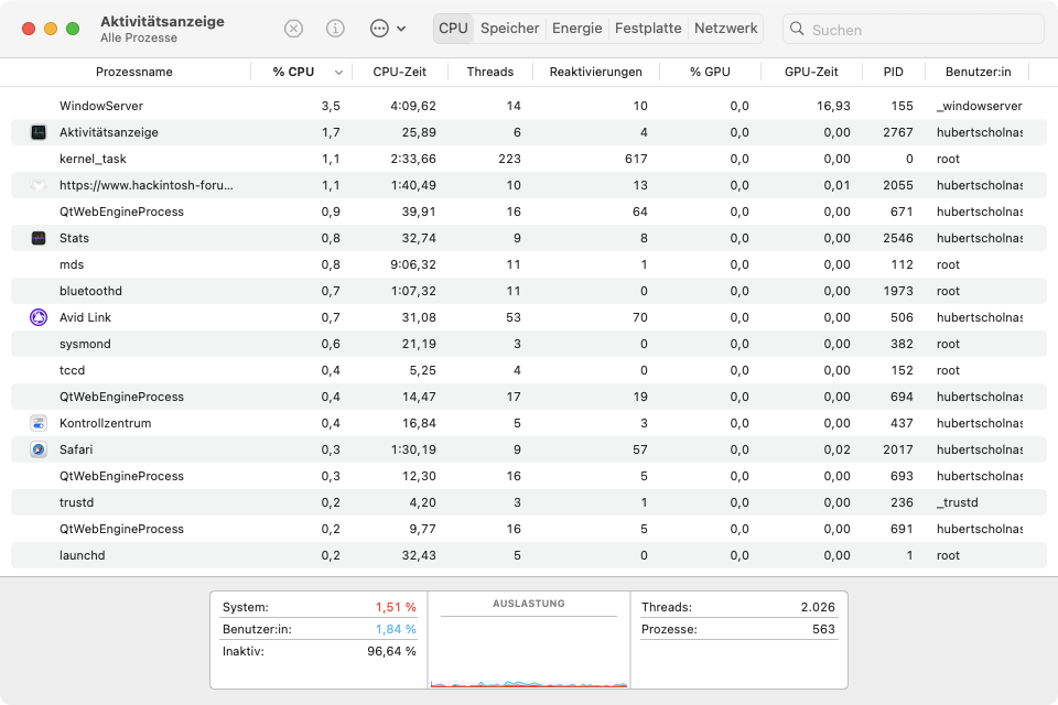

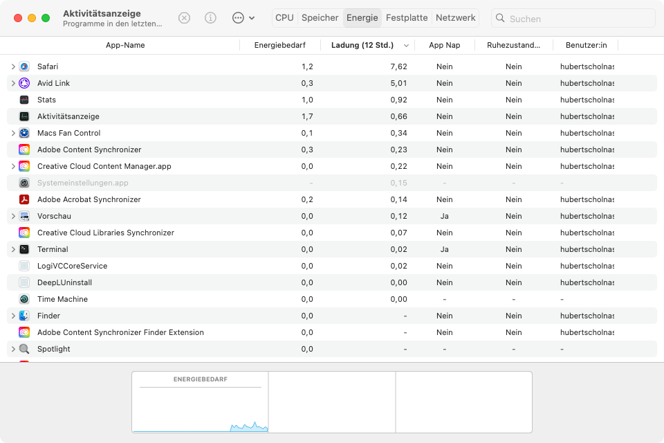

    griven: Zitat: "das sie vorher schon genauso laut waren Du es nur nicht so wahrgenommen hast weil deren Geräuschkulisse durch ein anderes (zum Beispiel CPU Lüfter) überlagert war" - Nein. Definitiv ganz sicher: Nein. In meinem Arbeitszimmer sind mein Atem und die Geräusche der Lüfter die lautesten Geräusche, die zu hören sind (außer eine unserer Katzen schnarcht wieder mal). Da war nie ein anderes Geräusch, das lauter gewesen wäre, und wenn doch (Waschmaschine, Geschirrspüler, ...), dann war die Quelle immer eindeutig erkennbar und das Geräusch kam nicht vom Rechner. - Aber das ist jetzt auch nicht so wichtig. Hauptsache, es ist jetzt wieder so leise wie es vorher drei Jahre lang war.

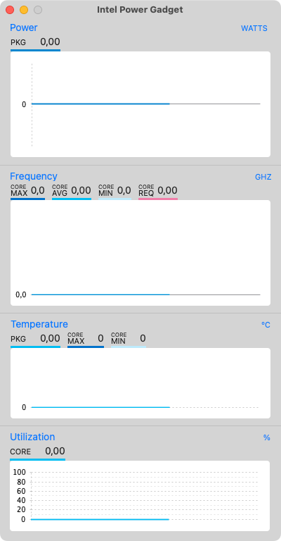

    Aber etwas anderes hat mir keine Ruhe gelassen, nämlich dein Posting über das Intel Power Gadget, in dem du behauptest, ich hätte Sicherheitseinstellungen weggeklickt, weswegen das Tool nichts anzeigt. Zitat: "und wenn Du die Meldung bzgl. der Sicherheitseinstellung welche die Verwendung der vom Tool mit installierten Kext erlaubt bei der Installation nicht nur weg geklickt hättest sondern die Einstelung auch vorgenommen hättest (SystemEinstellungen -> Sicherheit) dann würde das Gadget sogar auch was anzeigen..."
    Ich kann mich nicht an eine solche Meldung erinnern, und ich kann so etwas nicht ruhen lassen. (Es tut mir sehr leid, aber das sind genau die Momente, wo mein Asperger voll durchschlägt. Ich werde wahnsinnig, wenn ich so etwas nicht klären kann.) Daher habe das Tool vor wenigen Minuten extra noch einmal installiert und gestartet: Die von dir behauptete Meldung kommt nicht.
    Ich habe es so gemacht:
    Ich habe die 1,3 MB große Datei intel-power-gadget.dmg von dieser Seite herunterladen.
    Mit Doppelklick öffnen.
    Es erscheint ein Installationsdialog, in dem ich eine Lizenz zu akzeptieren habe, und wo ich, wenn ich es wollen würde, den Ort für die Installation ändern könnte (was ich aber nicht mache). Ich muss dann mein Admin-Passwort angeben, dann läuft ein Installationsskript, und wenn gemeldet wird, dass die Installation erfolgreich war, schließe ich den Installationsdialog. Dabei werde ich gefragt, ob ich das Installationsprogramm in den Papierkorb bewegen will, was ich mit "ja" beantwortet, und dann ist das Programm installiert.
    Dann öffne ich im Finder den Ordner "Programme", finde dort den Ordner "Intel Power Gadget" und darin das Programm Intel Power Gadget.app das ich mit einem Doppelklick starte.
    Daraufhin öffnen sich 2 Fenster:
    1. Das eigentliche Fenster der App, von dem ich bereits einen Screenshot gepostet habe. Darin ist auch diesmal nur eine flache Nullinie zu sehen.
    2. ein Fester, dass beim ersten Start vor 2 Wochen ganz sicher noch nicht erschienen ist. Darin steht:
    "macOS is behaving badly :( You need to do one more thing:"
    Dann steht dort, ich soll im Terminal den Befehl "sudo touch /Library/Extensions" ausführen und dann den Rechner neu starten.
    Ich sehe vorher sicherheitshalber nach: Den Ordner /Library/Extensions gibt es, darin befinden sich 4 Kexte (nämlich EnergyDriver.kext, HighPointRR.kext, HighPointIOP.kext und SoftRAID.kext) und der Ordner trägt den Zeitstempel von der heutigen Installation.
    Ich führe trotzdem den touch-Befehl aus (womit ich nur den Zeitstempel neu setze), und mache dann einen Neustart des Rechners.
    Dann, nach dem Hochfahren starte ich wieder das Intel Power Gadged und sehe wieder ein Fenster mit Nulllinien und auch das zweite Fenster mit der Meldung "macOS is behaving badly" und derselbe Aufforderung ist wieder da.
    In dem ganzen Ablauf wurde ich nie dazu aufgefordert, etwas in den Sicherheitseinstellungen zu ändern.
    Ich habe mir die Sicherheitseinstellungen aber trotzdem mal angesehen, und da ist tatsächlich ein Kasten, in dem steht: "Systemsoftware des Entwicklers ”Intel Corporation Apps“ wurde aktualisiert". Darunter ist ein Button mit der Aufschrift "Erlauben". Nachdem ich diese App aber sonst nicht brauche, und sie offensichtlich mit meinem Hackintosh nicht ganz kompatibel ist, klicke ich da lieber nicht drauf.
    Ich habe dann das Programm mit dem mitgelieferten Uninstaller wieder von meinem Rechner entfernt, woraufhin auch der erwähnte Kasten bei den Sicherheitseinstellungen wieder weg ist, und auch die Kext EnergyDriver.kext ist wieder aus dem Ordner /Library/Extensions verschwunden.

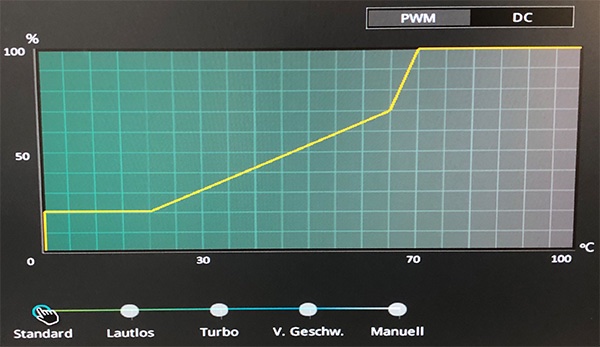

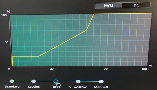

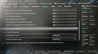

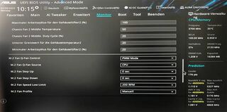

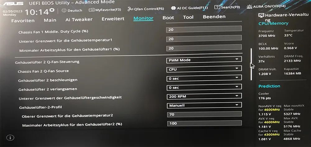

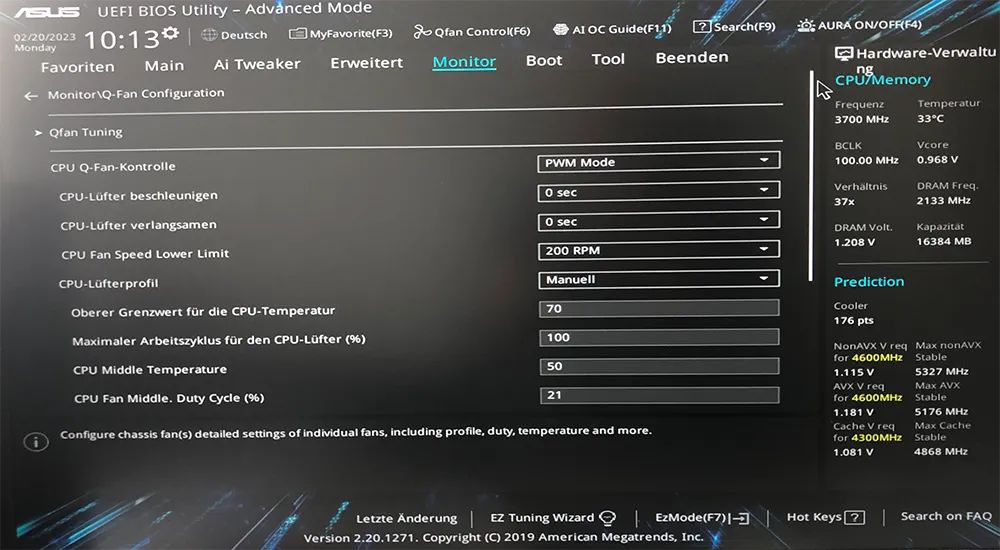

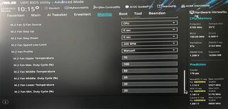

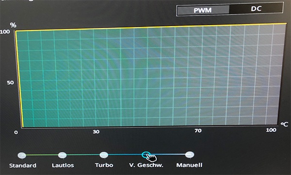

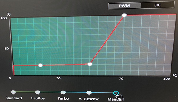

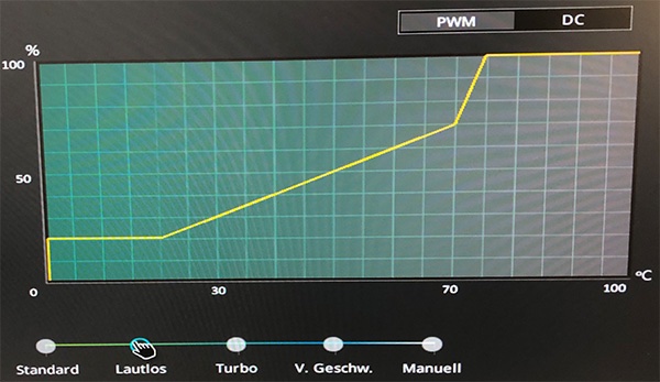

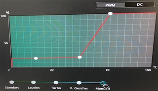

    Ich habe mir übrigens auch die Lüftersteuerung im UEFI-BIOS nochmal genauer angesehen. Da kann man sich die Kurven für alle 5 Optionen ansehen (Standard, Lautlos,Turbo, V.Geschw. und Manuell) und sogar bei "Lautlos" dreht sich der Lüfter bei Temperaturen um ca. 40°C schneller als ich das in "Manuell" eingestellt habe. Daher macht es keinen Sinn, auf Lautlos/Silent zu wechseln. Ich bleibe daher bei "Manuell".
    Die Bilder zeigen die 5 möglichen Lüfterkurven für den CPU-Kühler. Die Kurven für die beide Gehäusekühler sehen gleich aus (mit minimalen Unterschieden). Bei den Kurven mit den gelben Linien kann man die Kurve nur auswählen aber nicht verändern, die rote Kurve kann man verändern, es ist aber nicht möglich, die Kurve auf der linken Seite unter 18% (bei den Gehäusekühlern unter 20%) runter zu bekommen. (Abschnitte mit negativer Steigung sind auch nicht möglich, das will man aber eh nicht haben.)
    Dabei ist mir aber auch etwas anderes aufgefallen:
    Wenn ich beim CPU-Lüfter auf "V.Geschw." (also 100% bei allen Temperaturen) gestellt habe, ist das Lüftergeräusch sofort lauter geworden, beim Wechsel zu jeder beliebigen anderen Einstellung (bei den vorherrschenden Temperaturen 20% bis 30%) wieder deutlich leiser. Der Lüfter reagiert also sofort auf die Einstellungen. Wenn ich aber dasselbe bei den beiden Gehäuselüftern mache, reagieren die gar nicht. Egal ob ich "V.Geschw." (also immer 100%) oder etwas anderes (20%-30%) einstelle, die beiden Gehäuselüfter regieren nicht darauf. Die laufen stur mit derselben Geschwindigkeit weiter. Das sind auch die beiden Lüfter, die am lautesten sind.

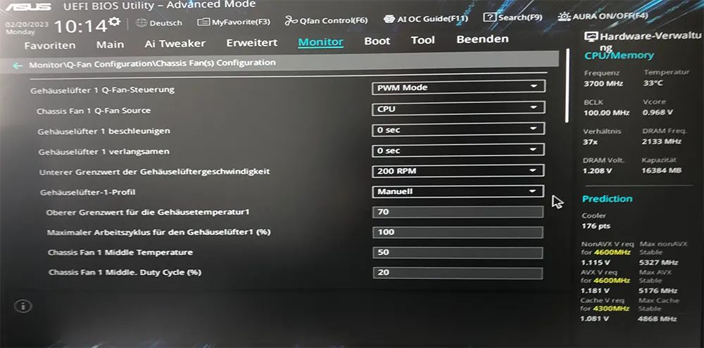

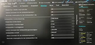

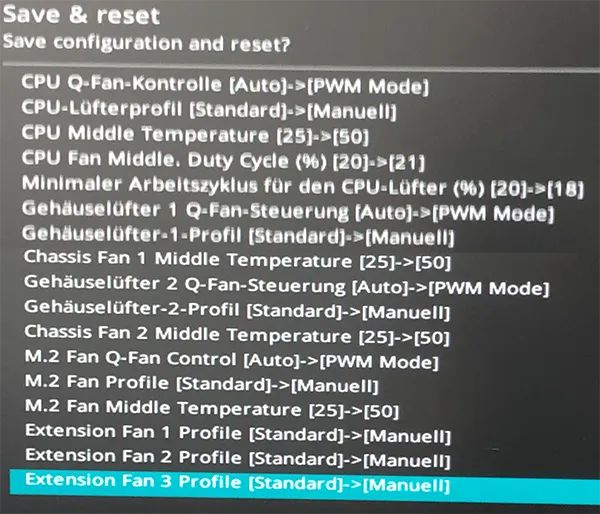

    Aber damit man mir nicht nachsagt, ich hätte Vorschläge nicht ausprobiert, habe ich im UEFI-BIOS versucht, die Lüftereinstellungen zu optimieren.
    Zuerst habe ich ich F6 gedrückt und habe das Programm automatisch alle Lüfter optimieren lassen. Anschließend habe ich bei allen Lüfter die Mittel-Temperatur auf 50°C gestellt. Sämtliche Einstellungen habe ich in den folgenden Bildern dokumentiert:
    Resultat: Die Lüfter sind exakt gleich laut wie vor diesen Veränderungen.

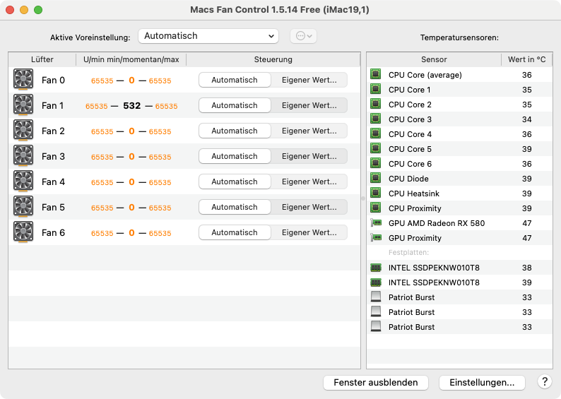

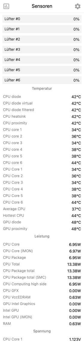

    Das Lüftergeräusch ist jetzt, unter Ventura, deutlich lauter als es war, als ich auf derselben Hardware Catalina laufen hatte. Das Geräusch ist nicht wirklich störend, aber doch deutlich zu hören. Unter Catalina war mein Rechner praktisch lautlos (außer ich habe die CPU stark beansprucht), und diesen Zustand hoffe ich auch unter Ventura zu erreichen.
    Ich habe Macs Fan Control installiert, das zeigt mir dieses Bild:
    Wie man sieht, sind die Temperaturen alle im unteren Bereich, es gibt also keinen Grund für laute Lüftergeräushe. Es fällt auch auf, dass die Mindest- und die Höchstgeschwindigkeit aller Lüfter denselben Wert haben. Wenn ich in der App bei einem der Lüfter auf "Eigener Wert" klicke, erhalte ich diese Meldung:
    Zitat
    Etwas ist schiefgelaufen - die minimalen und maximalen Lüfterwerte sind gleich (65536).
    Deinstallieren Sie alle anderen Lüftersteuerungsprogramme setzen Sie den SMC zurück.
    Andere Lüftersteuerungsprogramme habe ich zu diesem Zeitpunkt nicht verwendet (Ich habe erst danach auch stats installiert, siehe unten). Wie man den SMC auf einem Hackintosh zurücksetzt weiß ich nicht. Ich hab zwar die Kext VirtualSMC, aber ich weiß nicht, wie man da etwas fixt. Ich habe hier im Hackintosh-Forum, im Dortania Installations-Guide und bei Google gesucht, aber nichts gefunden.
    Ich habe dann auch noch stats installiert, damit erhalte ich diese Anzeige:
    Hier sind auch noch 2 Screenshots von der Aktivitätsanzeige:
    Im Anhang stelle ich noch den gezippten EFI-Ordner und das letzte Boot-Logfile bereit.
    EFI.zip
    opencore-2023-02-19-171405.txt
    Wie kann ich das Lüftergeräusch reduzieren?
    Ich bedanke mich schon im Voraus für jede konstruktive Hilfe. - Vielen Dank!

    Problem #1: Der Bootvorgang läuft nicht wie erwartet.
    Ich erwarte:
    Ich schalte den Rechner ein, nach wenigen Sekunden erscheint das Auswahlmenü von OpenCore, ich wähle dort die Ventura-Partition aus (oder warte das Timeout ab, weil Ventura ohnehin vorselektiert ist), und dann startet Ventura.
    Tatsächlich passiert das:
    Ich schalte den Rechner ein, der Bildschirm ist ca. 5 Sekunden lang schwarz, dann erscheine eine Fehlermeldung vom UEFI (Foto ist in Post #18) Ich drücke dann F1 um ins UEFI-Setup zu kommen, verändere dort nichts, und drücke dann F10 gefolgt von Enter um das Setup wieder zu verlassen, und dann läuft der Bootvorgang wie erwartet ab. (Kurze Zeit schwarzer Bildschirm, dann Auswahlmenü von OpenCore, wie soeben beschrieben.)
    Meine Vermutung:
    In meinem UEFI ist SecureBoot auf enabled gestellt, aber diese Einstellung kann nur angesehen werden, jedoch nicht verändert werden. Ich vermute, dass sich das irgendwie negativ auf den Bootvorgang auswirkt.
    Lösungsvorschläge:
    Cobanramo hat dankenswerterweise im Post #19 ein Bild gepostet, das angeblich dieses Problem lösen soll.
    Nightflyer hat in Post #41 einen Link gepostet, der mir sicher auch weiterhelfen wird. - Danke!
    Ich hatte aber noch keine Zeit, zu recherchieren, was das bewirken soll, und hatte daher auch noch keine Zeit, das auszuprobieren.
    Problem #2: Lautes Lüftergeräusch.
    Ich hatte vorher auf derselben Hardware Catalina mit Clover laufen. Dabei war der Lüfter nur während des Bootvorgangs zu hören, danach war der Rechner praktisch lautlos. Jetzt läuft der Lüfter aber mit derselben Lautstärke wie beim Booten weiter.
    Lösungsvorschläge:
    mhauser hat im allerletzten Satz von Post #28 geschrieben: "Vielleicht Power Management, lass dir jeweils unter OC und Clover mal CPU-Temperatur und -Takt plotten". Mehr Feedback habe ich dazu noch nicht erhalten. Ich habe mir mal Macs Fan Control runtergeladen und ich sehe das:
    Da ist nichts heiß, also gibt es eigentlich keinen Grund für den Lüfter, laut zu sein.

    Das Lüftergeräusch ist jetzt unter OpenCore/Ventura deutlich lauter als es unter Clover/Catalina war. Was könnte die Ursache sein? Wie behebt man das?

    Es scheint alles sauber zu funktionieren. Webcam, Mikrofon, Audio, Bluetooth, WLAN und auch USB funktioniert alles zu meiner vollen Zufriedenheit. Nur der Ruhezustand funktioniert (noch) nicht richtig, aber darum habe ich mich auch noch nicht ernsthaft gekümmert. (Das ist mir aber auch nicht so wichtig, weil ich den Rechner ohnehin immer runterfahre wenn ich ihn nicht verwende.)
    Aber beim Booten gibt es Probleme: Wenn ich den Rechner einschalte, erhalte ich manchmal (in ca. 50% aller Fälle) eine Fehlermeldung. (Siehe Bild Fehlermeldung.jpg) Ich drücke dann F1 um ins UEFI-Setup zu kommen, verändere dort nichts, sondern drücke gleich F10 um das Setup wieder zu verlassen, und dann läuft der Bootvorgang wie erwartet ab. (Siehe Bild Beginn_Bootvorgang.jpg) Im Anhang sind zwei Logfiles von heute. Vielleicht hilft das, die Ursache dafür zu finden, ich werde daraus leider nicht schlau.
    opencore-2023-02-12-091823.txt
    opencore-2023-02-12-164428.txt
