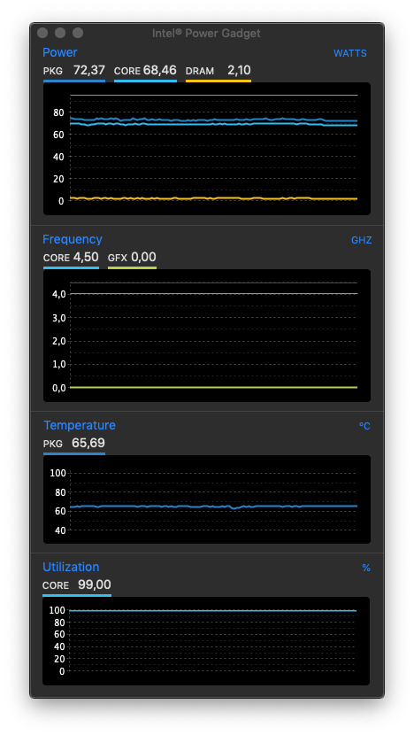

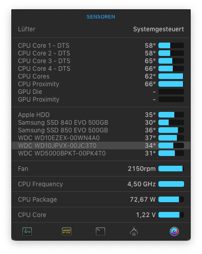

rubenszy hat mich irgendwie heiss gemacht.
Jetzt hab ich meinen i7 6700k auf 4.5 GHz und Voltage Adjusting enabled. Um hier eine stabile Voltage zu finden brauche ich eure hilfe.
Wie teste ich das unter macOs denn das ist mein Hauptsystem...
Des weiteren stellt sich mir die frage ob ssdtPRGEN hier einen weg hat, schliesslich nimmt ssdtPRGEN hier werte ohne overclocking.
