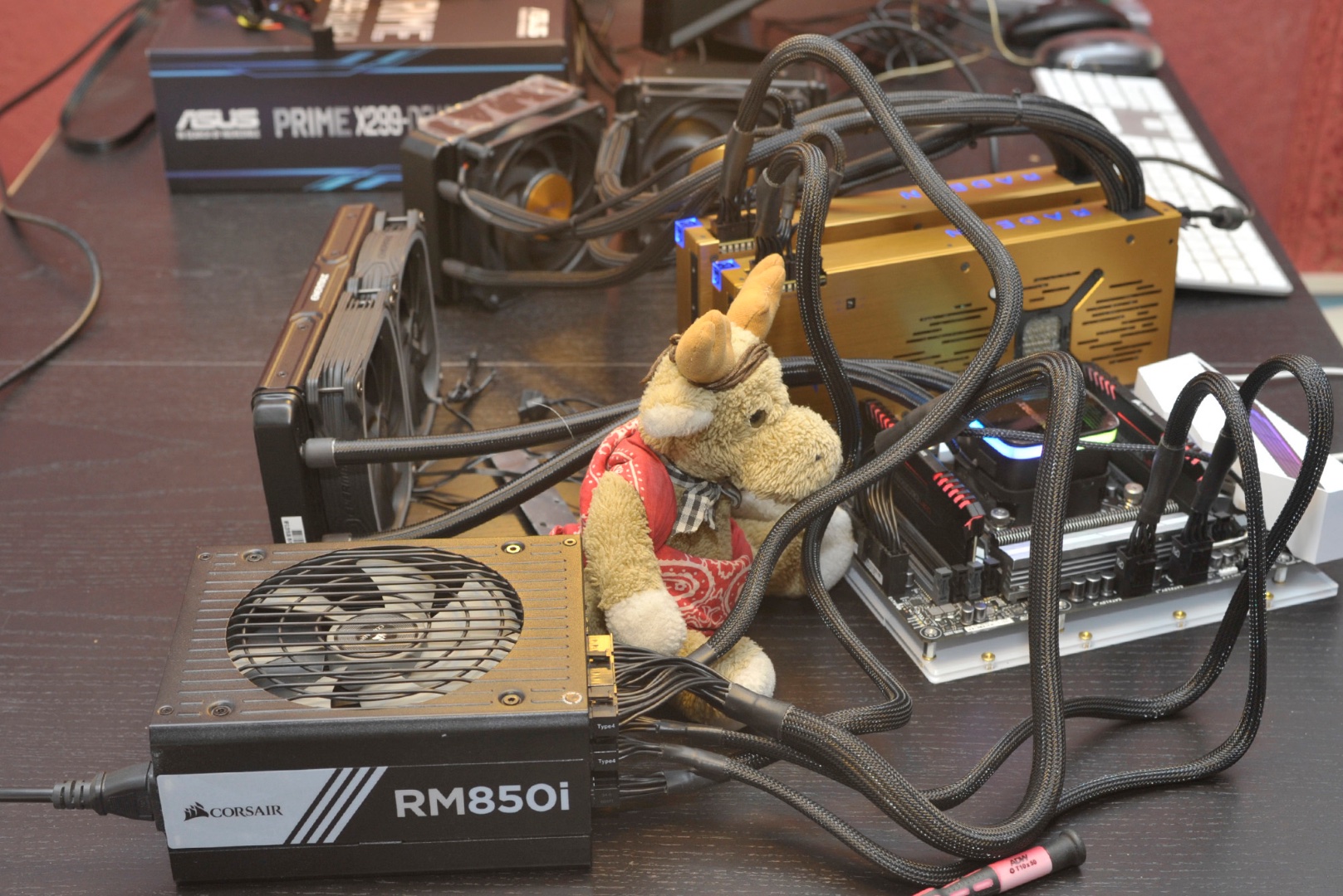

  • Ohne CPU mit nur zwei schnöde Vega64:
  • Hm, da muss ich wohl noch etwas nachschrauben..
    Aber der Rechner ist auch erst im Probe-Aufbau, für das Sägen am G5-Gehäuse brauch ich erstmal neues passendes Werkzeug.
