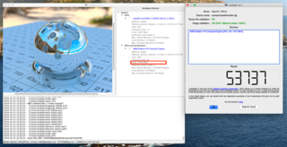

  • Mir ist gerade aufgefallen dass in der 10.15.1 Beta 2 erstmals der maximale GPU Takt in Luxmark korrekt angezeigt wird. Praktisch um zu sehen ob die PowerPlay Table greift. Sensor Read-Out gibt es leider nach wie vor nicht für die VII.
    Im Screenshot unten ein Beispiel mit 1872MHz Overclock. Stock Takt ist 1801MHz.

  • Hi,
    beim GPU Takt steht bei mir weiterhin 350 MHz.
    Woran könnte das liegen?
    Performance stimmt aber soweit mit 52.615 Punkten unter Luxmark.

  • Ahhh.
    Wer lesen kann...
    Bin ja noch auf Mojave unterwegs. Danke und Sorry!
