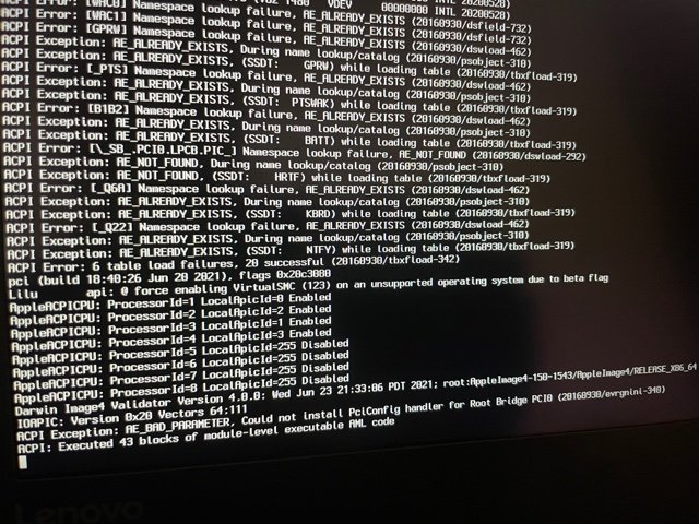

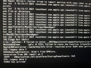

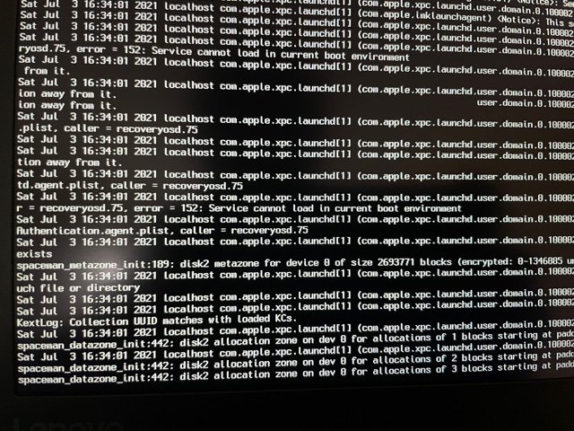

    Mit dem T470 habe ich irgenwie ständig ein Dejavu. Habe die Windows-Installtion auf der M.2 SATA nochmals genutzt, um die W11-Beta zu testen, was aber nicht geklappt hat. Ist an der Kompatibilitätsprüfung gescheitert, obwohl TPM 2.0 vorhanden und aktiviert, W10 komplett aktualisiert. Die M.2 SATA habe ich dann mit dem FDP gelöscht, um diese als Datengrab zu nutzen. Nach dem Löschen kann ich von der M.2 NVMe nicht mehr booten. Es endet nach dem Umschalten auf die internen Treiber von MacOS mit einem Blackscreen, egal ob 11.5 oder 12.0 beta 3. Bislang konnte ich noch die 12.0 Btea 3 über externes USB-Gehäuse booten, was seit gestern Aband dann auch nicht mehr funkionierte. Bios Downgrade auf 1.65, neues Update auf V 1.66 einschl. Reset des CMOS brachte keine Änderung. Die Neuinstalltion klappt reproduzierbar bis zum ersten Reboot nach Bestätigung der Systemkonfiguration. Dann kommt wieder Blackscreen, sowohl Big Sur oder Monterey.
    Es funktioniert auch nicht, dass Passwort im Login.Screen blind einzutippen, keine Reaktion, also Freeze nehme ich an oder KP.
    OC 0.7.1 (EFI liegt unter Hardware/Notebooks/Lenovo/T470).
    Hat jemand eine Idee?
    EDIT: Es ist offensichtlich ein Problem mit dem NVRAM, welches OC scheinbar nicht beherrscht. Hatte auch auf dem T430 immer wieder mit einem alten Bootstick und CL 5098 den NVRAM gelöscht bekommen. So auch scheinbar hier am T470. Bin jetzt wieder drin und Monterey aktualsiert gerade auf die Beta 4, bislang ohne Freeze
    EDIT: Beta 4 installiert. Aber das Prtoblem mit Blackscreen beim Login besteht fort. Wäre nett wenn jemand die EFI dahingehend prüfen könnte, ob hier im Hinblick auf NVRAM etwas zu optimieren wäre.
