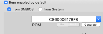

jo danke al6042. Dein Hinweis hat zwar nicht direkt geholfen aber die Richtung vorgegeben. Habe besagte zwei Dateien abgeändet sodas erstmal Ethernet = en0 und Wifi = en1 akzeptiert wurde. Dann die Config mit der MacAdresse des Ethernetadapters in den RomBereich eingebracht. Doppelpunkte dabeientfernt und Neustart. Danach war es möglich und tada...beides geht jetzt! Danke Jungs...
