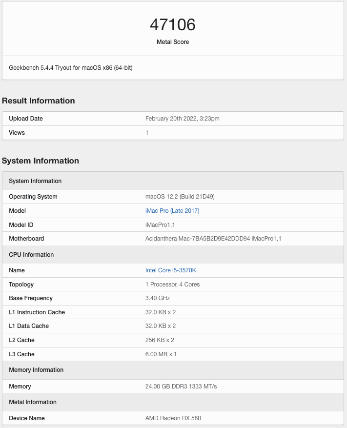

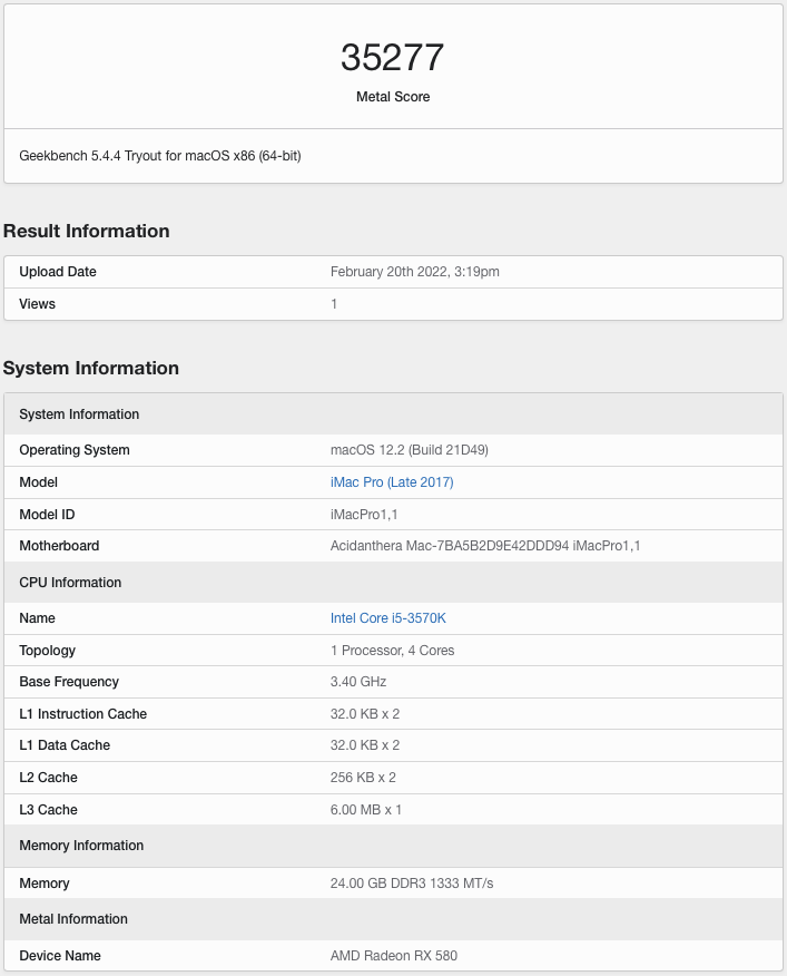

    Ich habe mal was getestet. "Normaler" Score:
    Dann die Maschine in Sleep versetzt und wieder aufgeweckt. Der Score danach:
    Ist zwar interessant, muss man aber wohl nicht verstehen.

  • RealZac, meine RX580 ist jetzt auch wieder bei den 35000 Punkten im Geekbench egal ob vor oder nach dem Sleep. Unter macOS 10.15 kommt er sofort wieder auf 50000+, zurück auf macOS 12 sind's wieder 35000. Egal. ?(

    EDIT: Außerdem scheint es bei mir jetzt - wie bei RealZac - zu sein: Nach dem Sleep ist die Performance höher denn je:
    Ist ja auch logisch: Wer ausgeruht ist, kann auch mehr Leistung bringen. ;)
    PS: Vielleicht hängt's auch mit dem bluetoothd zusammen, der gerade nach dem Aufwachen rum gesponnen hat, während Geekbench einen Highscore nach dem anderen erzielte. 8|
