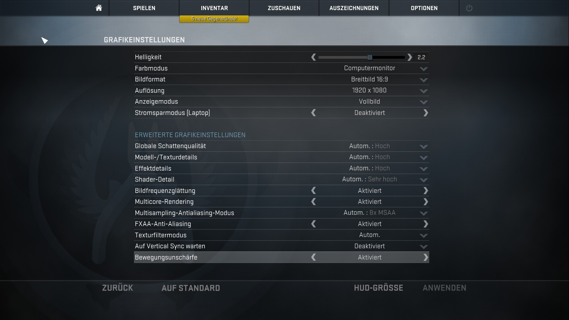

  • Hier die Einstellungen:

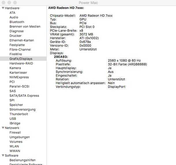

    Was Probleme angeht ist die R9-270X relativ pflegeleicht sprich es braucht nur den passenden Framebuffer (Futomaki) und das Wissen darum das die Karte ohne Helper GPU (iGPU) nicht wieder aus dem Sleep kommt. Neuere AMD Karten (R9-28X oder R9-38X sowie alle Karten der RX Serie) brauchen die Helper GPU auch zum starten da andernfalls der Screen einfach dunkel bleibt...
