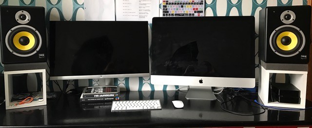

    Ok, Ausgangsbasis ist mein 27" i5 iMac late 2012, welcher für 4K Videoschnitt (Final Cut Pro X) mittlerweile an seine Grenzen stösst. Nachdem mir gewünschte Apple Fertiggeräte (iMac 5K) einfach zu teuer sind, wollte ich es mal mit nem Hacki versuchen und bin über das Forum hier gestolpert :)

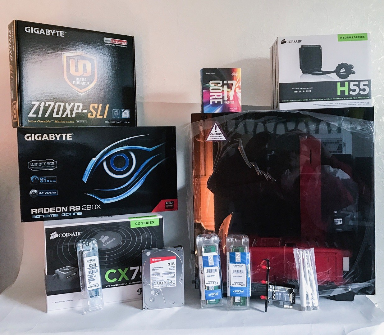

    In Tabellenform sieht die Hardware dann folgendermaßen aus :
    CPU : Intel Core i7 6700K 4Ghz Skylake LGA 1151
    Kühlung : Corsair Hydro Series H55 Quiet Edition CPU
    Mainboard : GIGABYTE GA-Z170XP-SLI
    GPU : Gigabyte Radeon R9 280X Windforce
    Ram : Crucial 32GB Kit (8GBx4) DDR4 RAM
    SSD : Crucial MX300 Solid-State-Drive 525GB M.2 2280SS
    HDD : Toshiba DT01ACA300 3TB
    Netzteil : Corsair CX Series, CX750, 750 Watt
    Gehäuse : Corsair Carbide Series 330R Blackout Edition

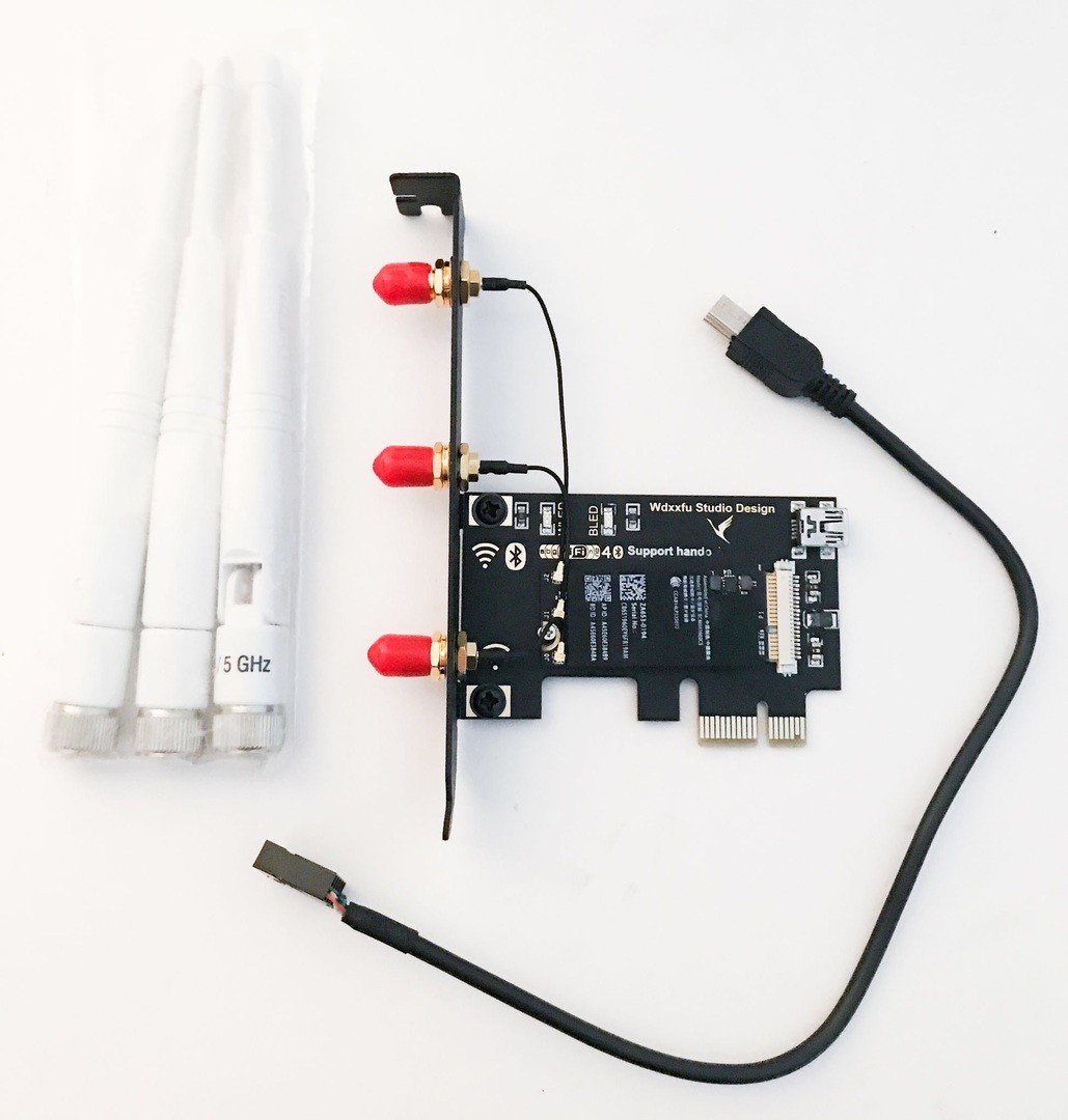

    Wlan/Bluetooth : AWI-FI + Bluetooth 4.0 PCI-Express BCM94360CD Combo Karte
    DVD Laufwerk : LG 24x Brenner
    Alle Komponenten kommen bis auf die Grafikkarte (aus Ebay, da sie nicht mehr gebaut wird) neu. Als Maus kommt weiterhin die MagicMouse zum Einsatz (habe mich sehr dran gewöhnt), die Tastatur wird wohl eine kabelgebundene Apple-Tastatur, welche aber gleich mit den wichtigsten FCPX-Shortcuts belabelt wurde :)
    Die Hardware ist auf den Weg zu mir (hoffe ich doch) und müsste im Laufe der nächsten Woche eintrudeln. Die Grafikkarte habe ich für 130 Euro Sofortkauf bei Ebay bekommen, mal sehen ob später noch eine zweite folgen wird :)

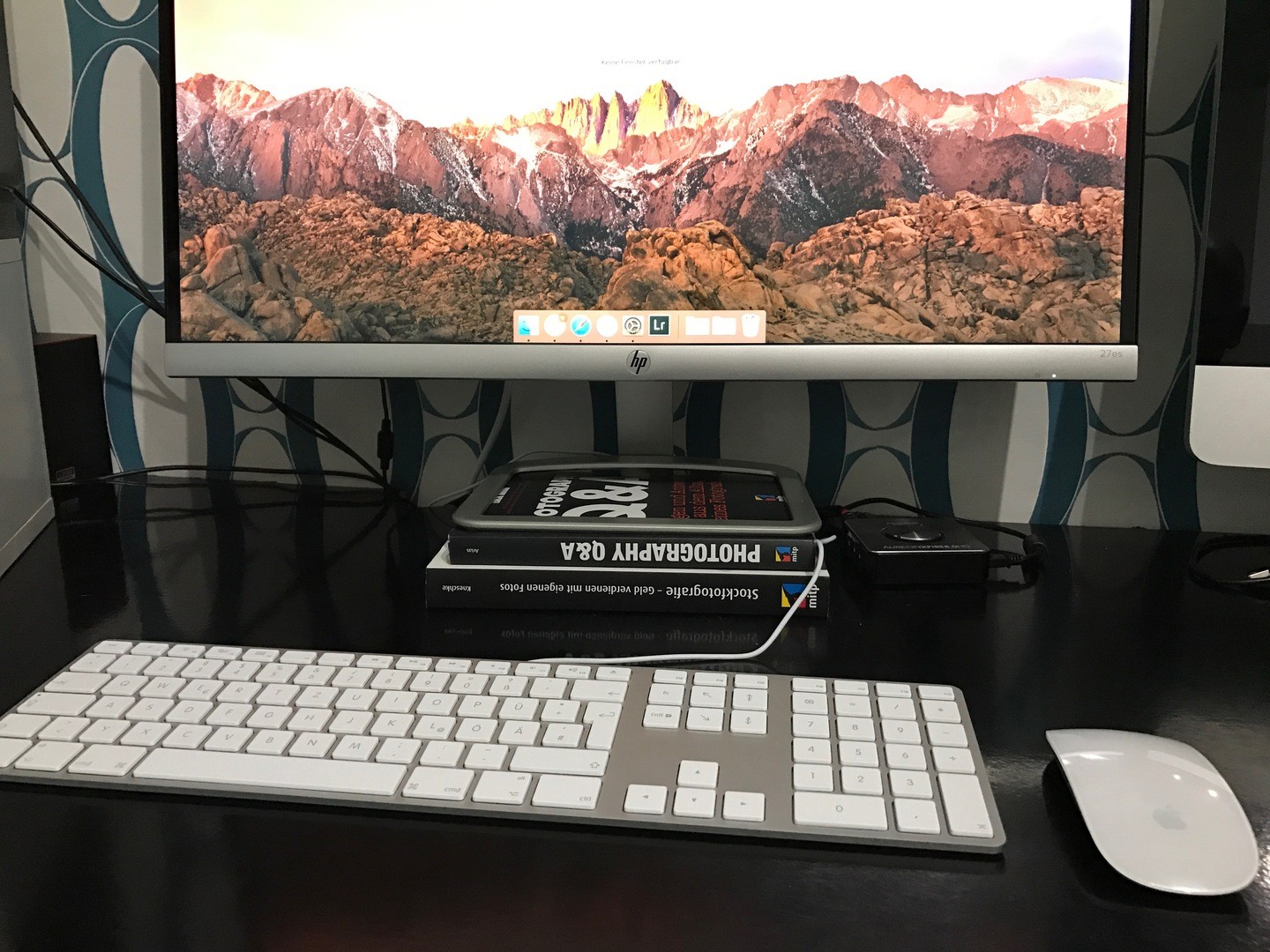

    Nachtrag : Ein Foto vom aktuellen IST-Zustand :)
    PS: Ja, beide Displays sind nicht geputzt xD - links ist übrigens nur ein 27" FHD Display.

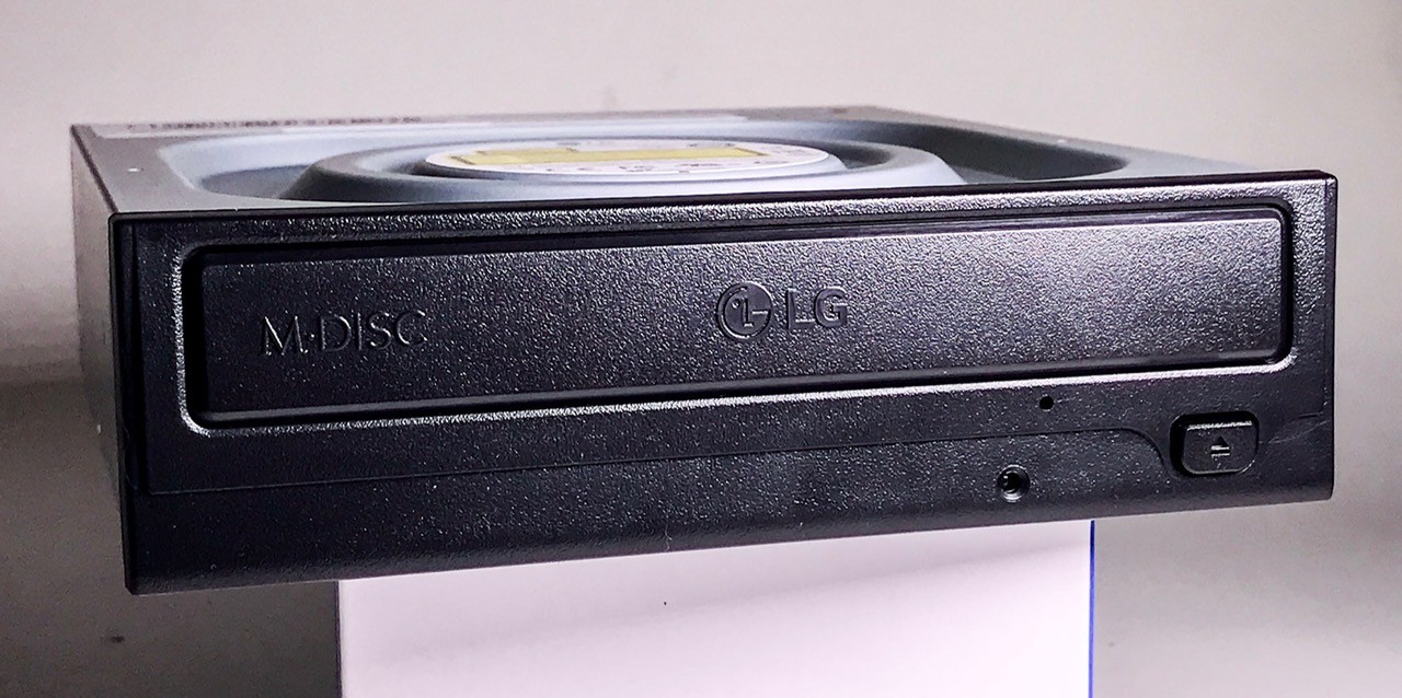

  • Das LG Laufwerk schaut zwar gestochen scharf aus aber gleichzeitig auch zehn Jahre alt. :D
  • @MacGrummel : Die Hardware ist leider schon bestellt und zu mir unterwegs - bei den Rams habe ich nicht nachgedacht *narf*
    @derHackfan : Das DVD Rom ist nagelneu, das Foto ist wohl leicht überschärft - oder was meinst du?

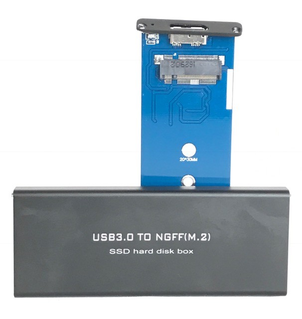

    Heute ist das Gehäuse für die M.2 SSD gekommen. Warum? Sofern ich die iMac Platte klone, kann ich die 500GB SSD bequem am USB Port des iMacs anschliessen und mit CCC ein Abbild erstellen :) Danach wird sie natürlich für optimale Performance wieder aus dem Gehäuse genommen und auf ihren dedizierten Steckplatz direkt am Mainboard installiert.

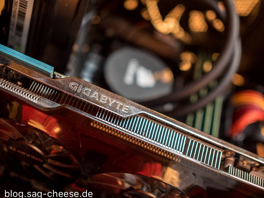

    Die Grafikkarte ist angekommen und wird morgen auf Funktion geprüft - ein echter Brocken - viel Karte für 130 Euro - sehr sexy :love::love:

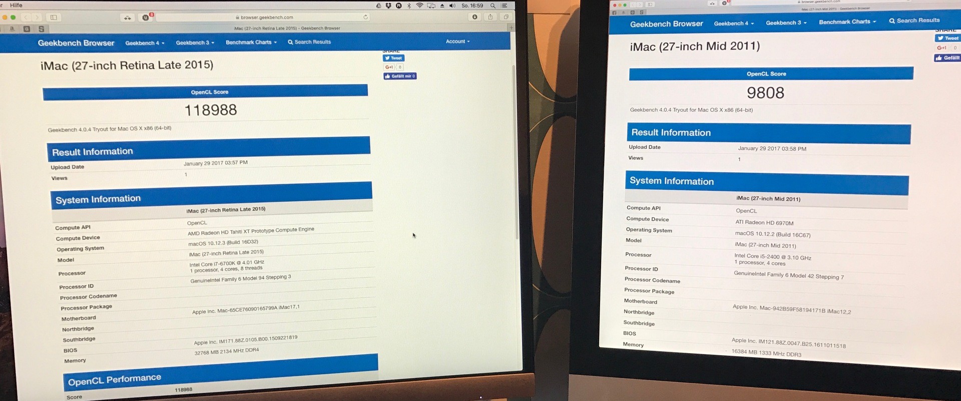

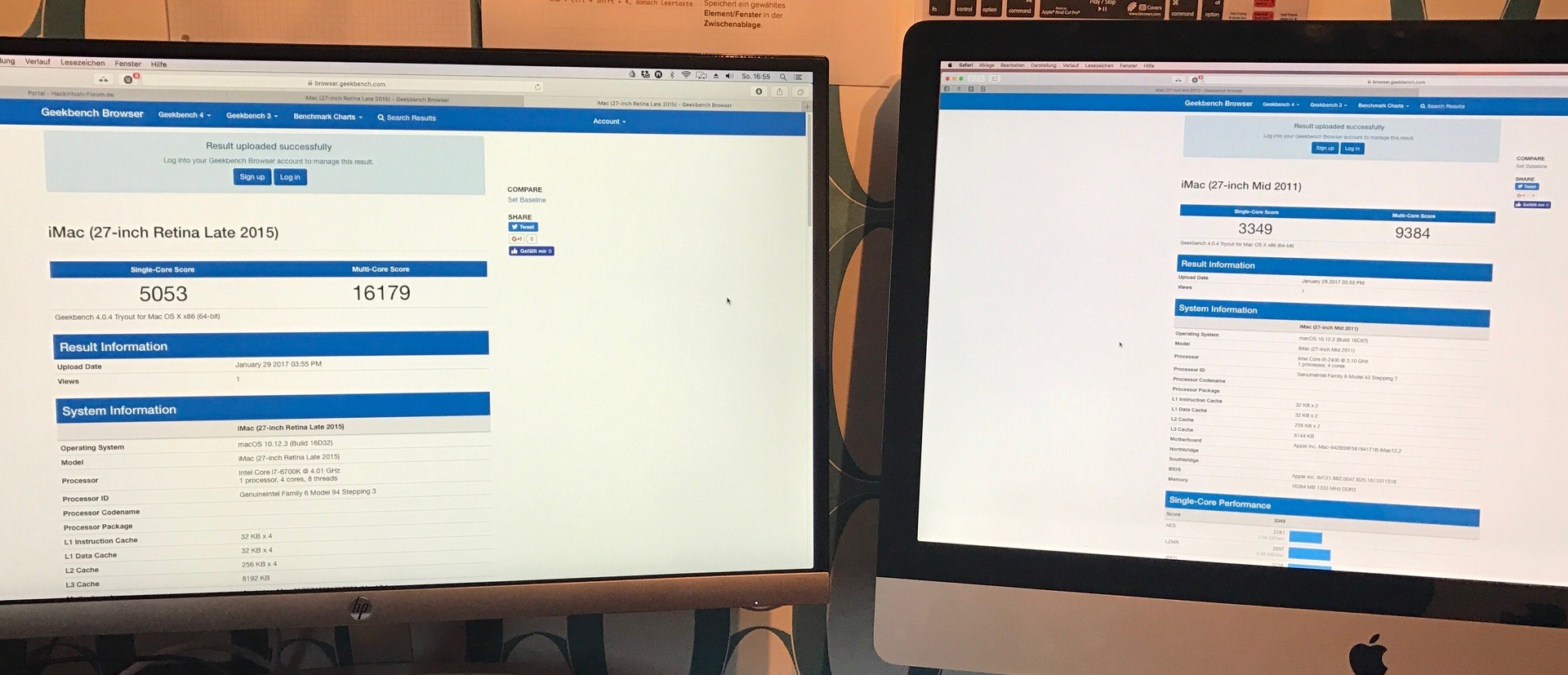

    Nach kleinen Schwierigkeiten läuft der Hacki jetzt 1a und ich bin gerade dabei, die Software aufzuspielen bzw die Daten vom iMac rüberzuziehen. Ich habe mich jetzt für einen neuen CleanInstall entschieden, um Altlasten, welche sich auch im TM Backup befinden, zu vermeiden.
    Die ersten Geekbench Benchmark-Vergleiche zw 27" iMac mid 2011 und dem Hacki - hat sich gelohnt :)

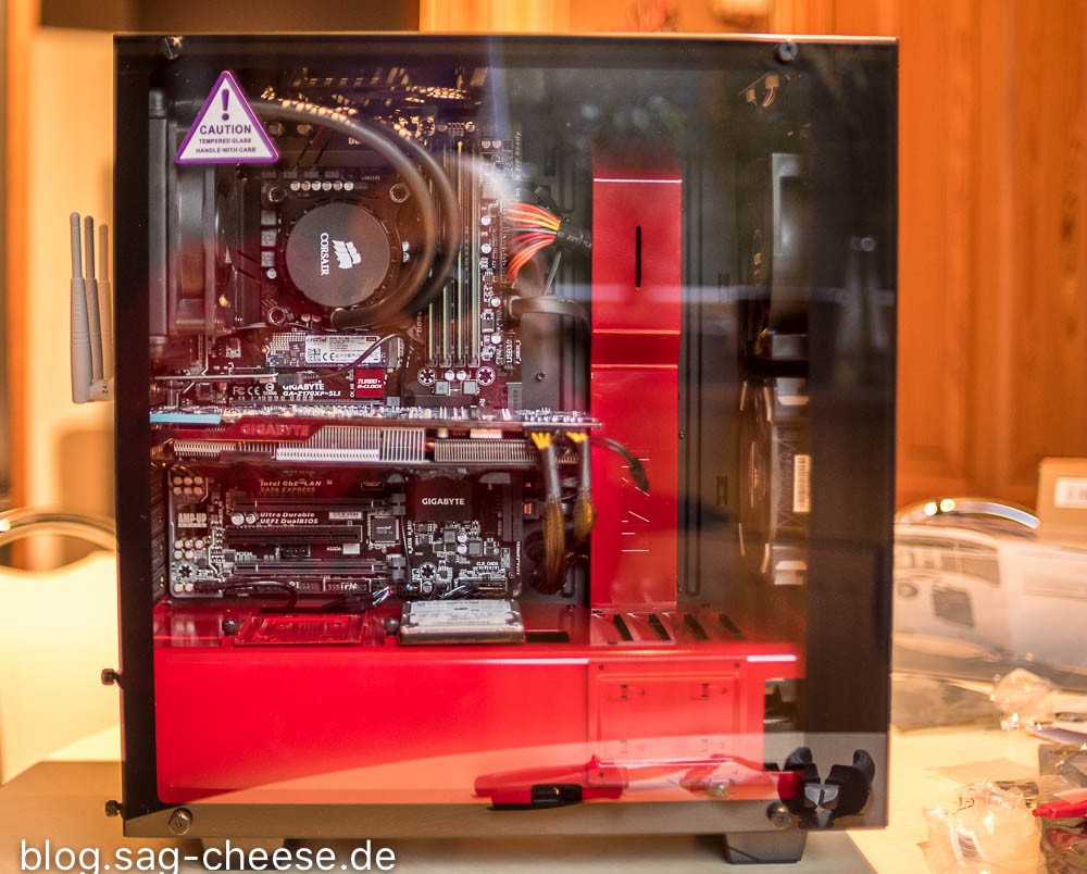

  • Geile Sache! :love: Und das Case ist ja mal super sexy!!! Benutzt du weiterhin dein DeskSetup von ganz oben?
  • Danke :)
    Das denke ich schon, wenn alles läuft wird der iMac verkauft und dann kommt noch ein 4K oder WQHD Monitor. Die Studio-Monitore bleiben aber :)

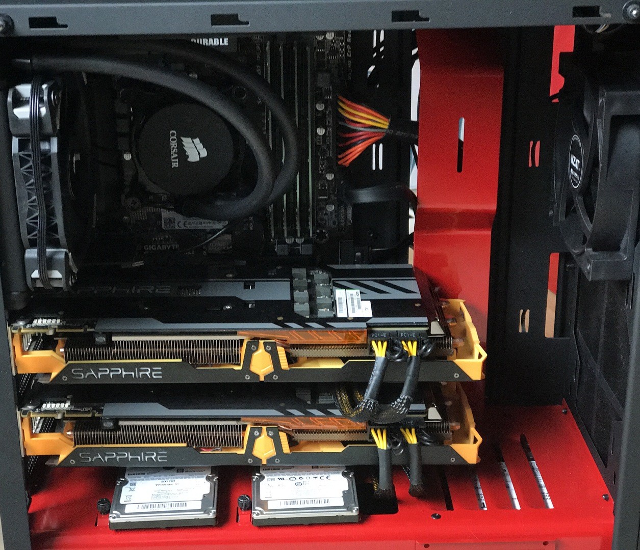

  • du solltest dringendst deine graka unterstützen sonst könnte sie kaputt gehen oder auch dein mainboard
  • Gerade noch eine ext. USB Soundkarte ( Terratec Aureon X Fire 8.0 HD ) für rd 50 Euro geordert - da sollten sich die Monitore dran wohl fühlen :)
    Mein Hackintosh Baubericht >> KLICK
  • >>> du solltest dringendst deine graka unterstützen
    Hab auch den Eindruck, das die Verkabelung die Karte etwas nach unten zieht.
    Mich würde die Lautstärke und Stromverbrauch interessieren. Und wie die Karte mit Adobe-s funktioniert.
  • Das mit der Graka werde ich mir nochmal anschauen - evtl wirkt es auch nur auf dem Foto so.
    Nachtrag : Also wg der Graka, da täuscht das Foto, die Kabel sind nicht stramm oder so. Ein Abstützen wäre möglich, bin mir nur noch nicht sicher, wie. Idee wäre ein Rundstab aus Kunstoff / Holz. welcher mit einem Tropfen Silikon zw. der Ecke rechts dem den Power-Steckern und dem Boden eingeklebt wird. Und dank Silikon auch wieder rückbaubar....

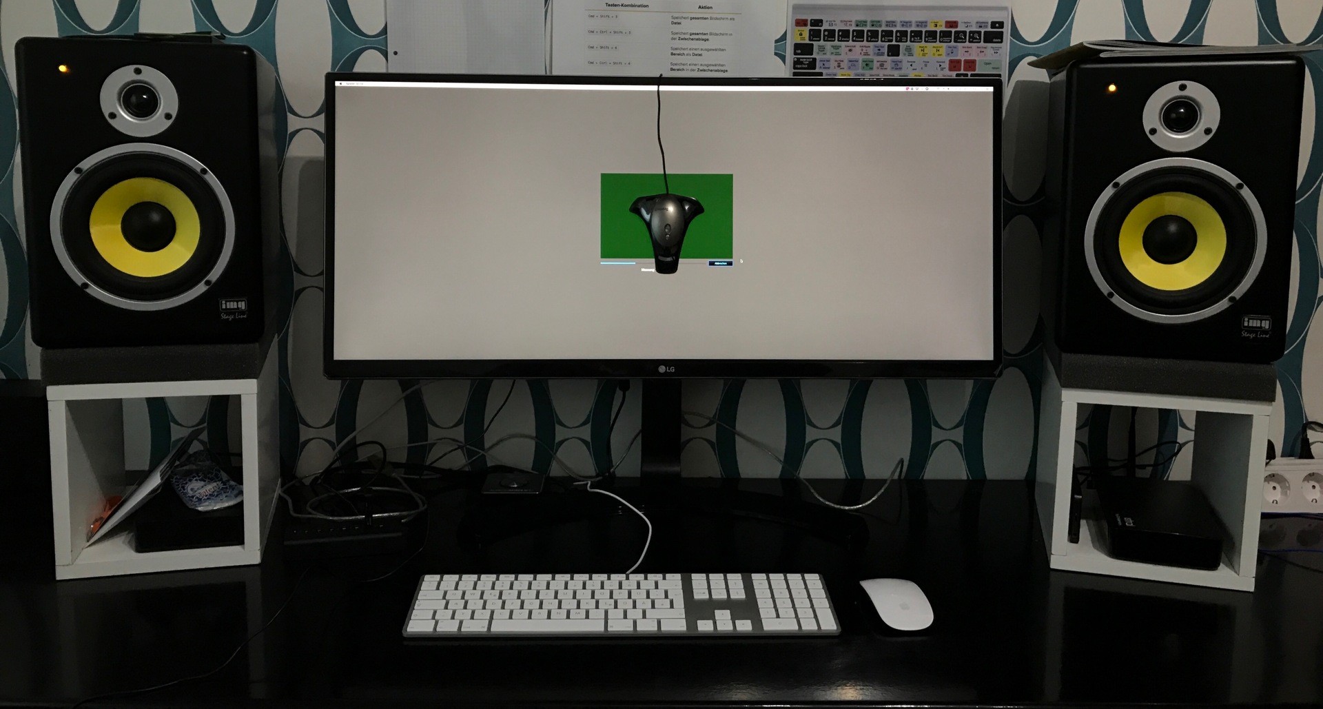

  • So, der iMac wurde gerade abgeholt - jetzt hab ich Platz (und auch Geld ;) ) für den neuen Monitor :)
    Ick freu mir tierisch :D
    Nachtrag 09.02.
    Der Monitor ist da und wird gerade kalibriert :)

  • @DerRafftNix was ist denn das für ein Monitor und was hast du bezahlt?
    Mainboard: ASUS PRIME Z270-A • CPU: Intel Core i7-6700K • Grafikkarte: Saphirre RX 570 Nitro+ 4GBClover & macOS Mojave (steht's aktuell) • Gehäuse: NZXT S340 Midi-Tower Weiß
  • Moin,
    der Monitor ist ein LG 34UM88-P (34") und ich hab rd 670 Euro bezahlt - mittlerweile bei Amazon bei 599
    Achja, der LG wurde nach Inbetriebnahme noch farbkalibriert (DisplayCAL + Spyder 3 Colormeter)

    Nachdem heute meine GraKa abgeraucht ist (erst Bildausfall beim Zocken unter Win10 in Form von Vertikalstreifen), danach unter Sierra alles wieder normal, bis es auch da zum Bildausfall (Vertikalstreifen) kam und danach ging nix mehr.
    Eine alte Grafikkarte temporär installiert und siehe da, Bild wieder da. Nochmals die Gigabyte eingesteckt, Monitor schwarz - sollte mMn klar sein, das die GraKa tot ist.
    Nun warte ich auf eine (gebrauchte) Saphire R9 280x in der Hoffnung, das sie länger hält...

  • Schon die zweite R9 280x hier im Forum die abraucht?!? Was ist denn da los, ist meine als nächstes dran? ?(

  • @kuckkuck : Na ich hoffe doch, das meine Saphire jetzt länger hält, wird sonst zu teuer... Leider bekommt man die R9 280x nicht mehr neu oder wenn nur für 300Euro++
    @sunraid : Der Monitor ist soweit vorbereitet, aber du brauchst eine bestimmte Software (Name fällt mir gerade nicht ein, gibt es wohl als Download irgendwo bei LG), der Monitor muss mit dem Rechner via USB verbunden sein und du brauchst ein kompatibles Colorimeter (die Spyder 3/4/5 sollen wohl gehen).
    Ich habe mit meinem betagten Spyder3 sowie der OpenSource Software DisplayCal (gibt es für Win, macOS u Linux) mein macOS kalibriert, mein Win System, welches ich nur zum Zocken nutze, ist unkalibriert.
    Nachtrag : Ich habe jetzt zwei Sapphire R9 280x gekauft (Ebay), wobei ich erst später gesehen, das es einmal eine Tri-X und einmal eine Toxic ist... Unterschied ist wohl der Speichertakt von 50MHz... Ich werd noch affig hier.... Aber ok, entweder funktionieren beide zusammen oder ich lege mir eine als Ersatz hin... Aber natürlich hoffe ich, das beide Karten in friedlicher Co-Existenz zusammen arbeiten (Win und macOS) 8)
