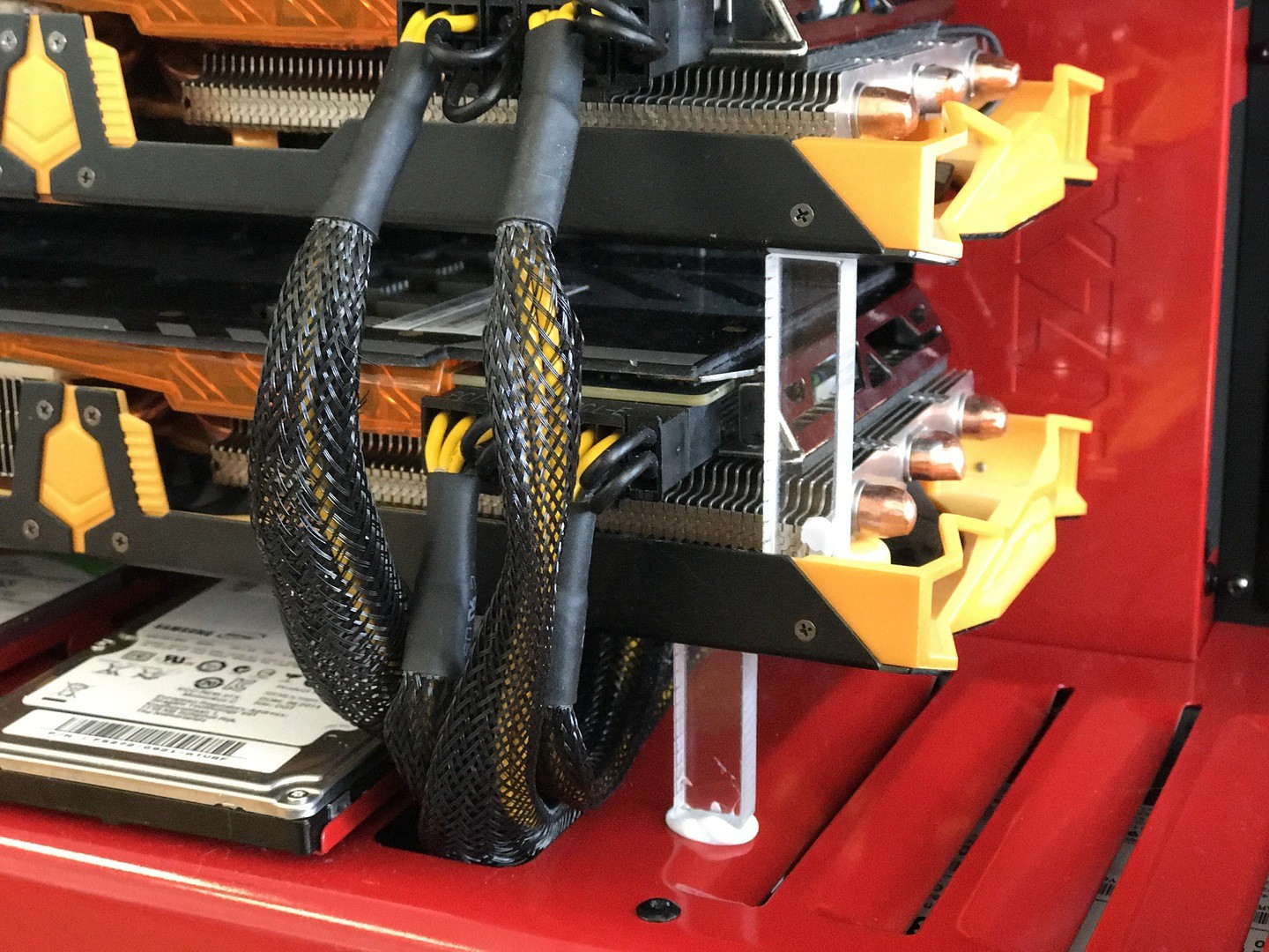

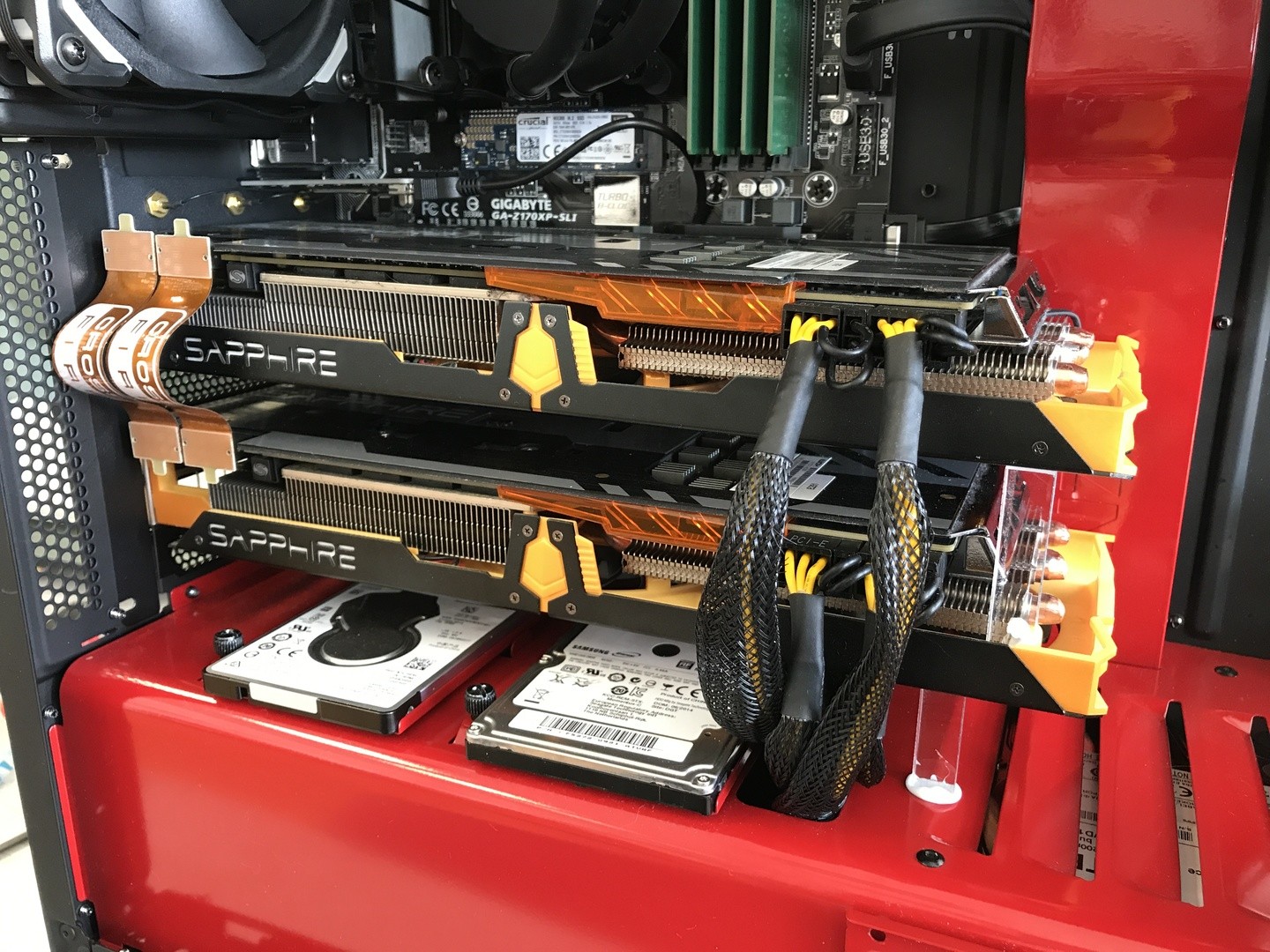

    aktuell habe ich in meinem Hacki aktuell 2x Sapphire Radeon R9 280X , welche mir unter Sierra guten Videoschnitt (FCPX) sowie Win10 zügiges Gaming ermöglicht (Crossfire) ermöglichen.
    Nun bin ich am überlegen, ein (oder beide) R9 280x gegen eine AMD RX 480 zu ersetzen. Da FCPX ja eine Karte (die ohne Monitoranschluss) nur für Filterberechnung etc nutzt, könnte die ja bleiben und nur die Primäre Karte tauschen... Machbar?
    PS: Mir ist klar, das Crossfire zw R9 280x und RX480 dann nicht mehr möglich ist - kann ich aber drauf verzichten...
    Ist der Hacky mit der zweiten R9 280x deutlich lauter/heißer? Denn die beiden GPUs sind ja an sich leider wirklich nicht leise...
    Wie…
    Also die 2. GraKa fällt von der Temp und Lautstärke bei Sierra nicht ins Gewicht, höchstens bei FCPX bei bestimmten Filtern (die eine 2. Karte unterstützen). Unter Windows 10 beim Zocken mit Crossfire ist die zusätzliche Wärme u Lautstärke schon deutlich :D
    Performance Upgrade ist unterschiedlich, je nach Filter die in FCPX genutzt werden, aber schon mMn deutlich - hab da schon Benchmarks gemacht, muss ich nur noch den BlogArtikel zu schreiben ;) Und 130 Euro für eine 2. GraKa sind ja auch nicht die Welt :)
