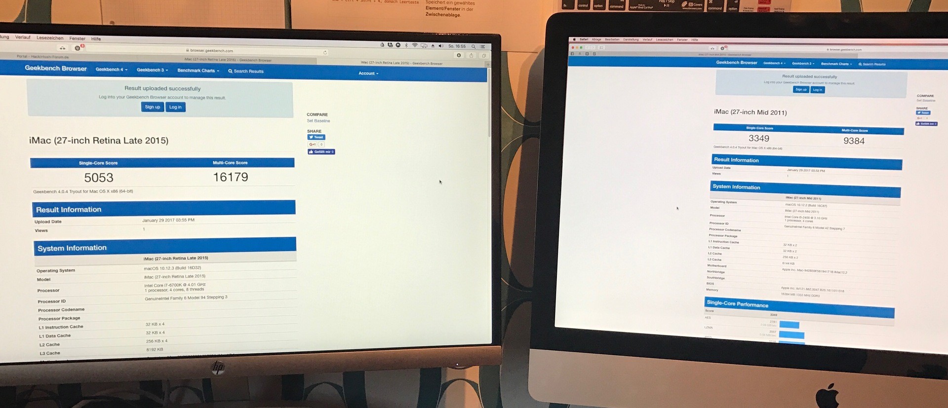

Update 22.01.
Aktuell läuft alles auf eine neue Clean-Installation raus, d.h. ich werde auf dem Hacki Sierra und die gewünschten Apps neu installieren und NICHT einfach ein TM Backup zurückspielen. Wenn sich mal die Gelegenheit bietet, dann kann auch gleich mal alles neu. Der iMac steht ja als Backup zur Verfügung, bis alles zu meiner Zufriedenheit läuft
Die User-Daten werde ich morgen oder so auf eine ext. HDD kopieren, dank intensiven aufräumens sollte es nicht mehr so viel an Daten sein.
Dazu habe ich gerade nochmal meinen HDD Vorrat gesichtet - da mein kommendes Gehäuse 4 3,5" Plätze bietet, werde ich den Rechner zusätzlich zur SSD mit 1x3TB (Video für FCPX), 1x1TB (Lightroom) sowie 1x1TB (Dokumente und Fotos-Bibliothekt) bestücken. Das sollte dann erstmal reichen
Update 24.01.
Lieferschwierigkeiten bei der Hardware - aktuell ist mit Versand der Hardware erst zum 31.01. zu rechnen -
Update 24.01. Part 2
Heute ist das Gehäuse für die M.2 SSD gekommen. Warum? Sofern ich die iMac Platte klone, kann ich die 500GB SSD bequem am USB Port des iMacs anschliessen und mit CCC ein Abbild erstellen
Danach wird sie natürlich für optimale Performance wieder aus dem Gehäuse genommen und auf ihren dedizierten Steckplatz direkt am Mainboard installiert.Update 25.01.
Die Grafikkarte ist angekommen und wird morgen auf Funktion geprüft - ein echter Brocken - viel Karte für 130 Euro - sehr sexy
Update 28.01.
DHL war da, es kann losgehen
Update 29.01.
Nach kleinen Schwierigkeiten läuft der Hacki jetzt 1a und ich bin gerade dabei, die Software aufzuspielen bzw die Daten vom iMac rüberzuziehen. Ich habe mich jetzt für einen neuen CleanInstall entschieden, um Altlasten, welche sich auch im TM Backup befinden, zu vermeiden.Die ersten Geekbench Benchmark-Vergleiche zw 27" iMac mid 2011 und dem Hacki - hat sich gelohnt
