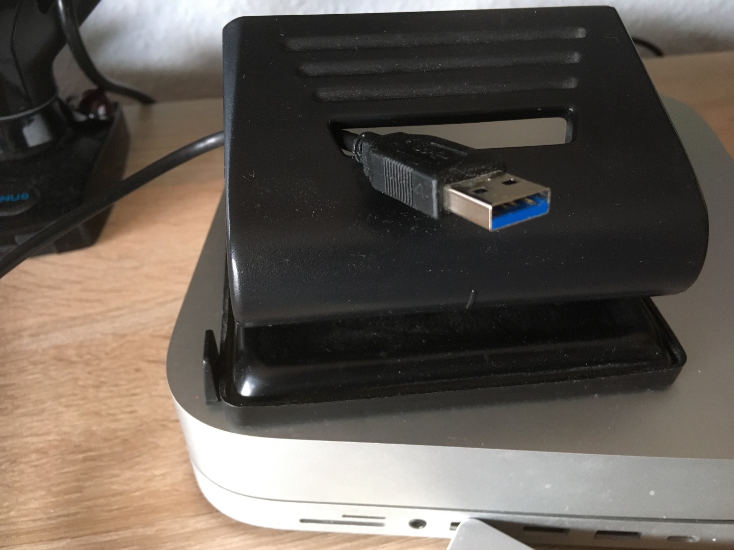

    Mach mal ein Foto vom Stecker. Aber so, dass man die blaue Zunge sieht.
    USB-Kabel für USB3 erkennt man an der blauen Zunge.
    TB-Kabel erkennt man am Blitz und der Versionsnummer auf dem Stecker.

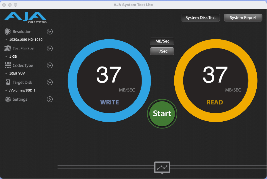

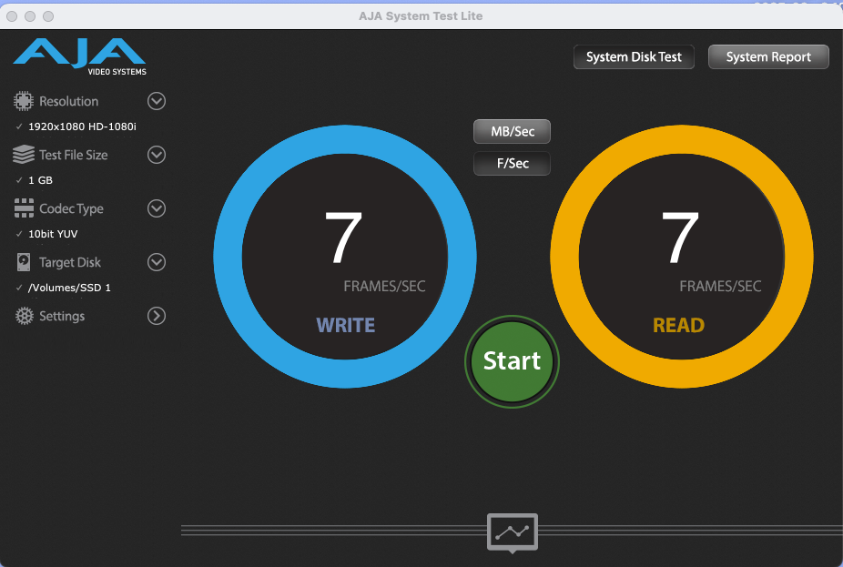

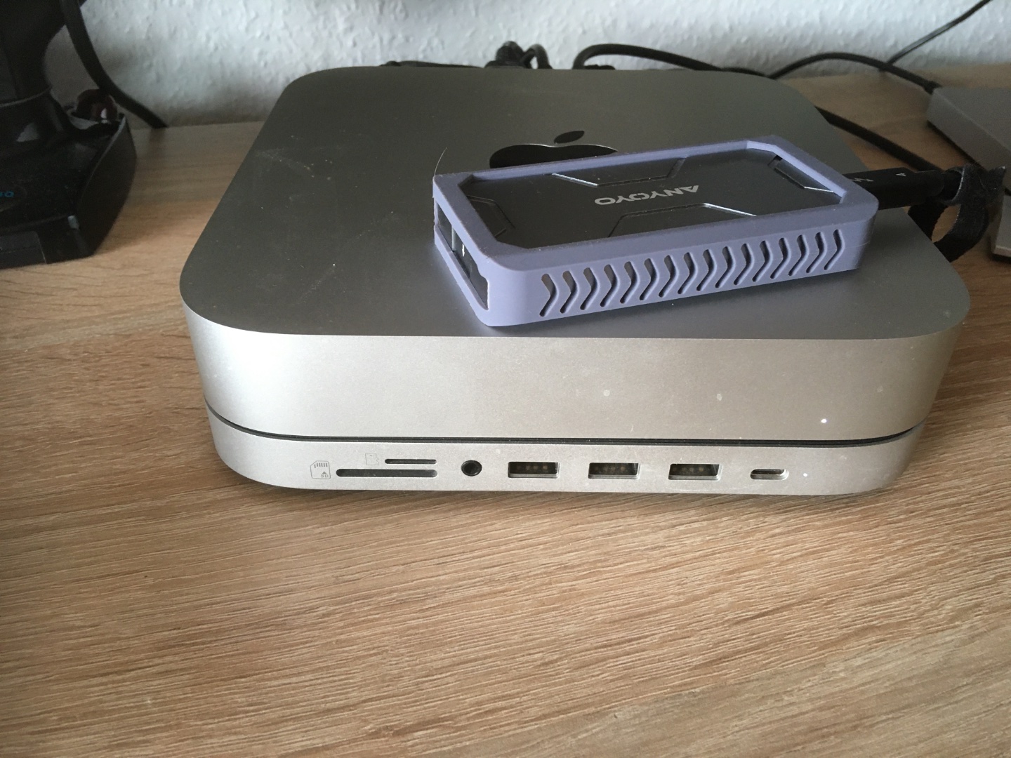

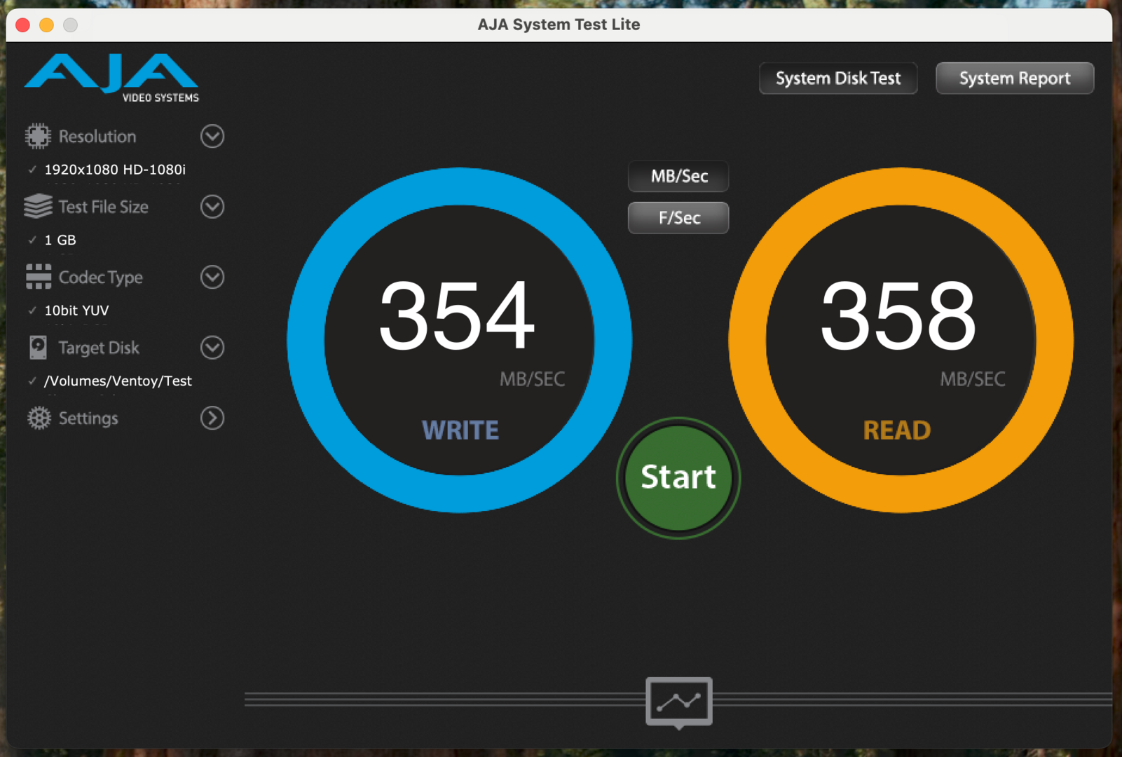

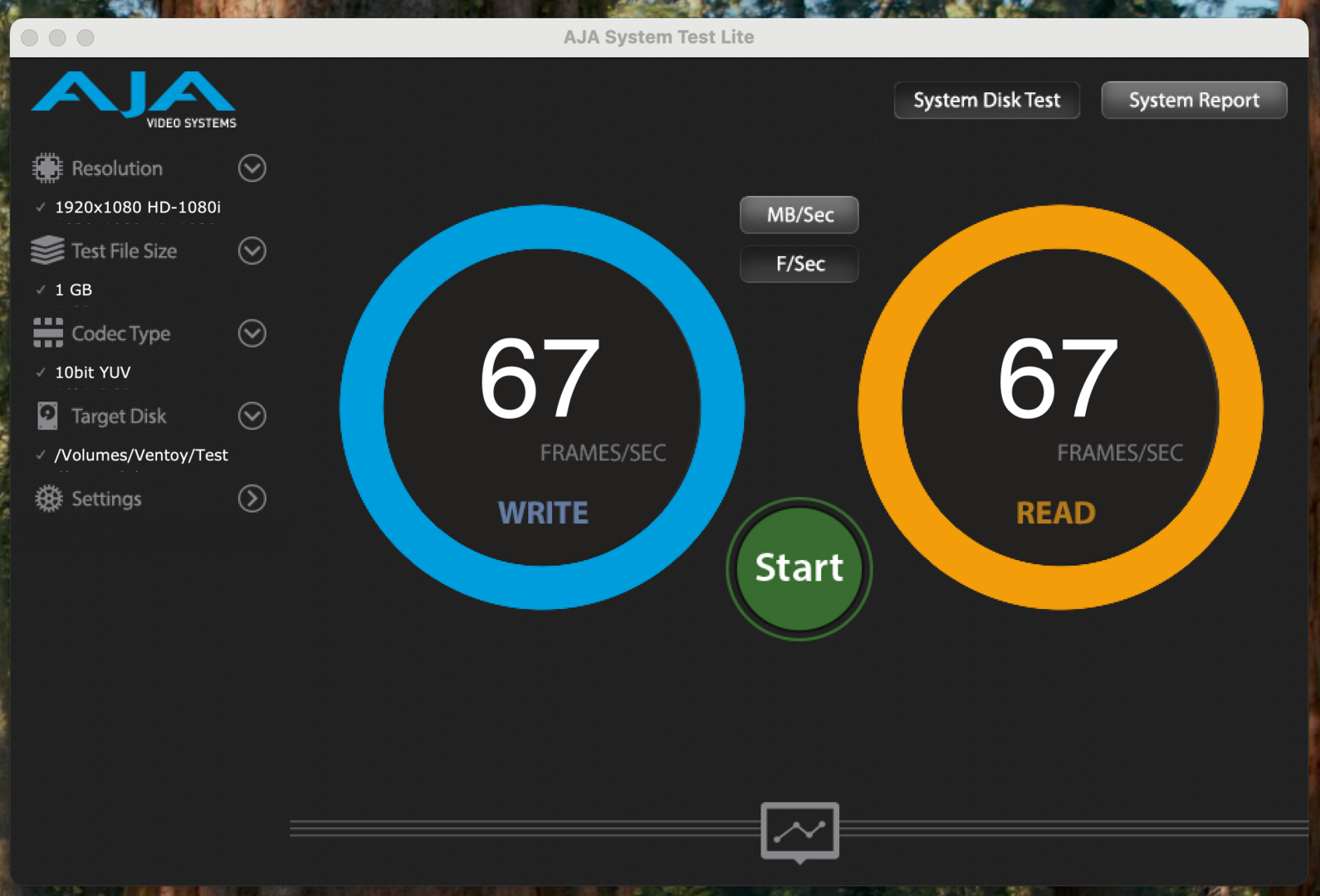

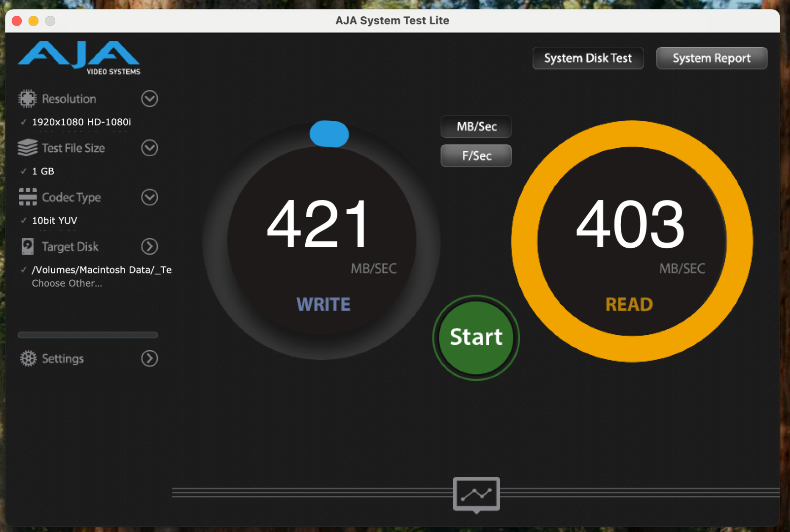

    Habe eben 3 verschiedene externe SSD am USB-Hub von Satecchi angeschlossen.
    Der Hub ist mit dem Mac Mini über Adapterkabel sogar nur mit dem normalen USB-Hub verbunden,
    weil ich die beiden TB für Monitor und TB-Gehäuse brauche.

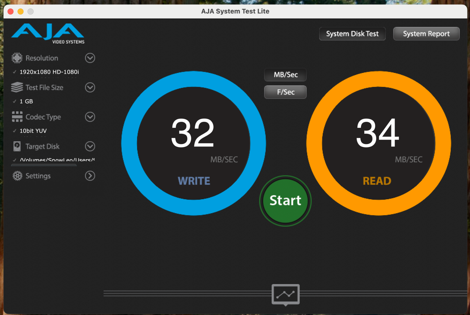

    1. Bild SSD im Satecchi, Datenplatte, APFS
    2. Bild SSD im ICY Box, Mac OS Multi-Installer, HFSPlus
    3. und 4. Bild SSD im Icy Box, Ventoy, exFAT

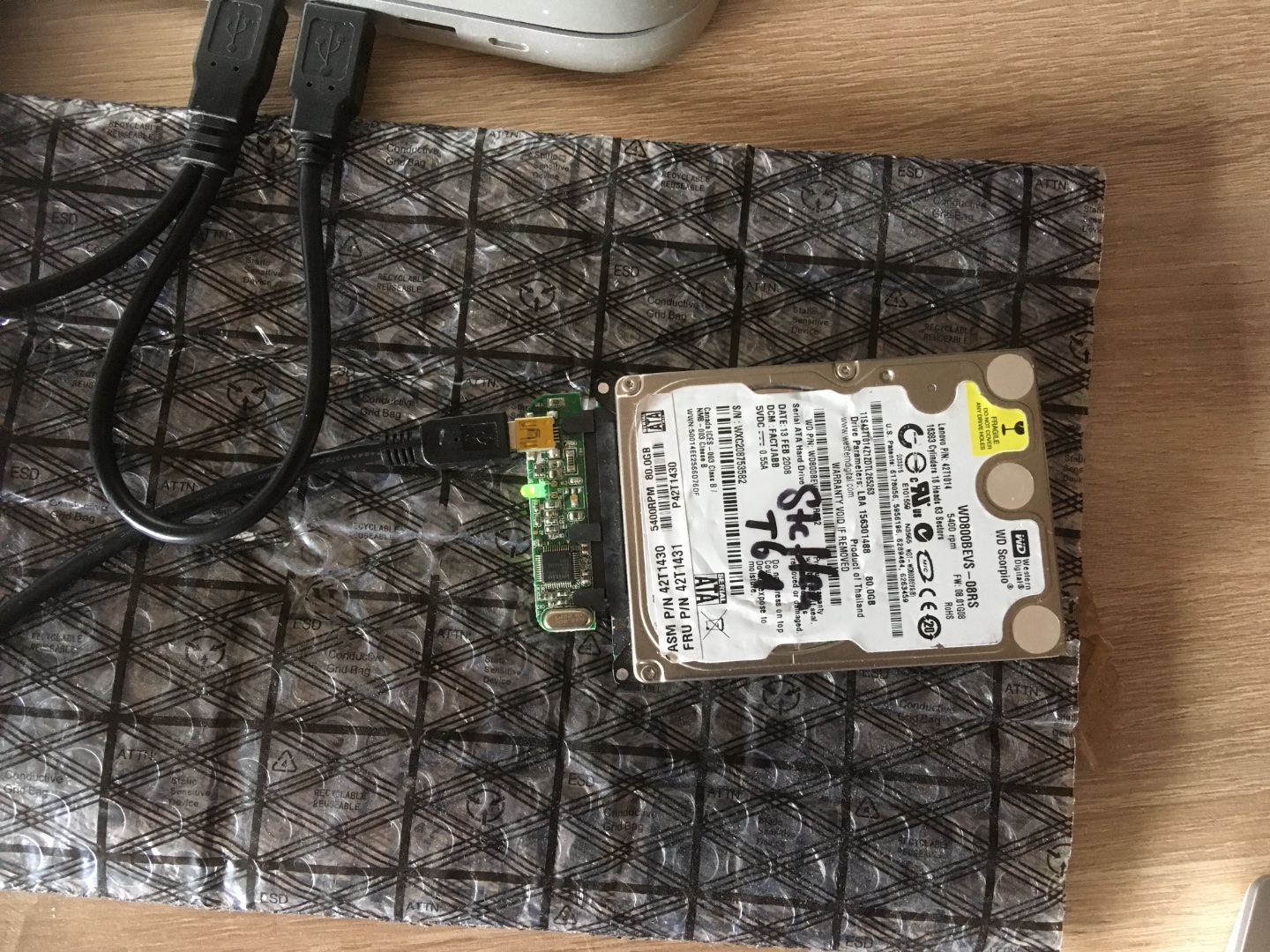

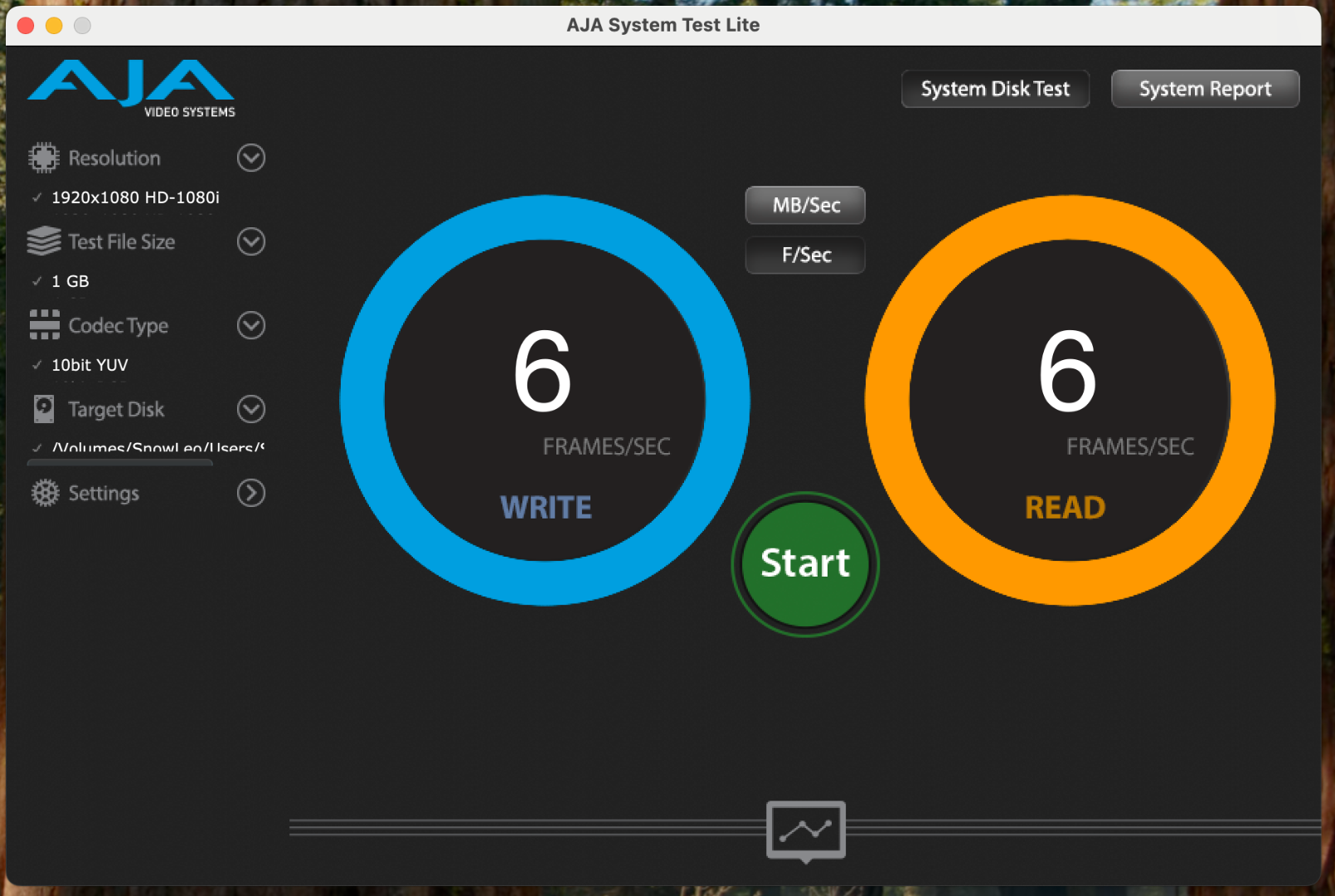

    Die drei letzten Bilder stammen vom Test mit meinem Frankenstein-Adapter
    und einer HHD aus dem Lenovo T61 mit Snowleopard.^^
    Der Adapter stammt von einer alten externen HDD und kann nur USB2.
    Fällt dir bei den Werten was auf?
    Richtig, da stehen ungefähr die gleichen Werte wie bei dir.
    Entweder kann dein HUB/Dock nur USB2, was ich nicht glaube, oder du hast falsche Kabel,
    oder deine externen Platten haben nur einen USB2-Anschluss.
    Now, it's your turn.:klatsch:

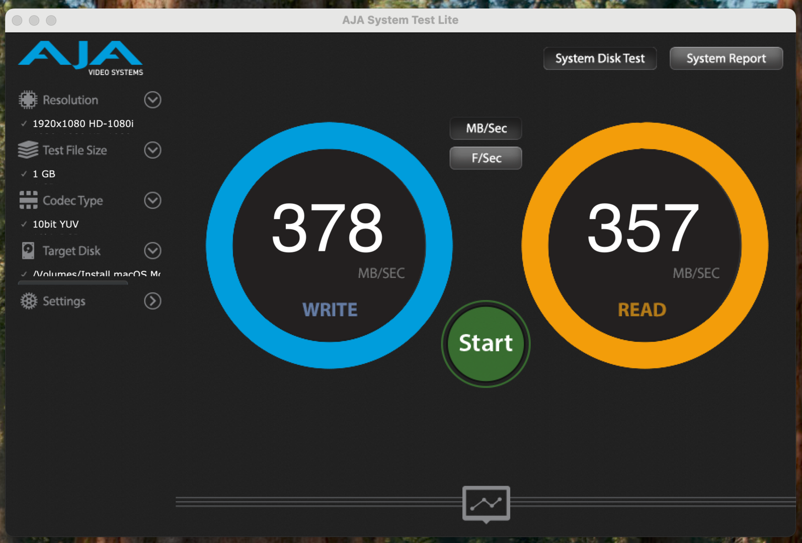

  • 37 MB. Das sieht ja fast nach USB2.0 Link aus. :think: Da kann mit einem zu langen Kabel oder aber einem schrottigen Kabel passieren.
    Ich habe meine NVME mit einem 15 cm Kabel dran. Hatte das auch mal an einem halben Meter ... da war es dann nur noch USB 2.0 Geschw.

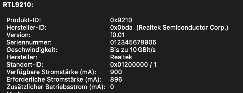

    Was steht denn bei Systeminformationen bei Geschwindigkeit bei dir unter USB? Sollten mind. 5GBit/s sein. Stehen da zufällig 480 MBit/s?
  • Sascha_77 und bluebyte
    Es war wohl das USB-2.0-Kabel. Ich hatte das Kabel verschlampt, was dem Orico-Gehäuse beilag und natürlich USB 3 war.
    Habe gerade einen zweistündigen Spielfilm im mkv-Format gesehen mit dem Elmedia-Player, und alles lief gut :)
  • Na guck!
    Kaum nimmt man die richtige Strippe geht's auch :)

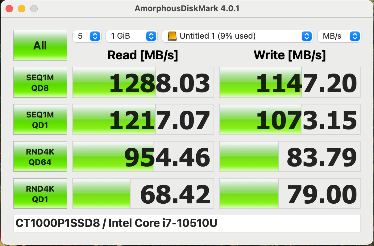

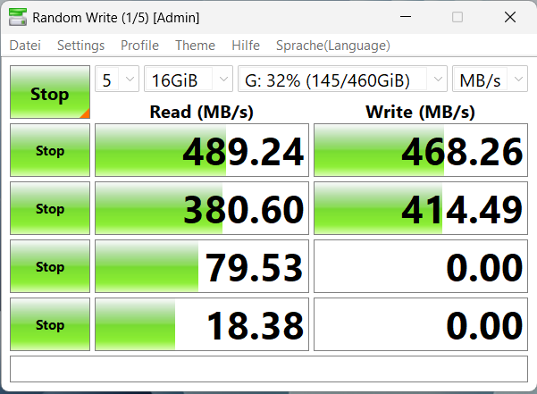

  • Ich hab mir fürs T15 gerade eine Thinkpad Dockstation Thunderbolt 3 40AC angeschafft. Die Läuft mangels Thunderbolt-Treiber allein über USB-C, so meine Annahme. Ich habe hier zum Test mal leine Samsung 850 EVO im USB-Case angeschlossen.
    Die Werte erscheinen mir aber für eine normale SATA SSD und USB recht hoch. Kann es sein dass hier trotzdem Thunderbolt funktioniert?
    EDIT: AJA hat hier wohl die Systemdisk gemessen. Man sieht nicht wirklich was da ausgewählt ist.
    Das altbewährte AmorphDiskmark bringt reale Werte für eine SATA-SSD und man sieht auch welche Disk gemessen wird.

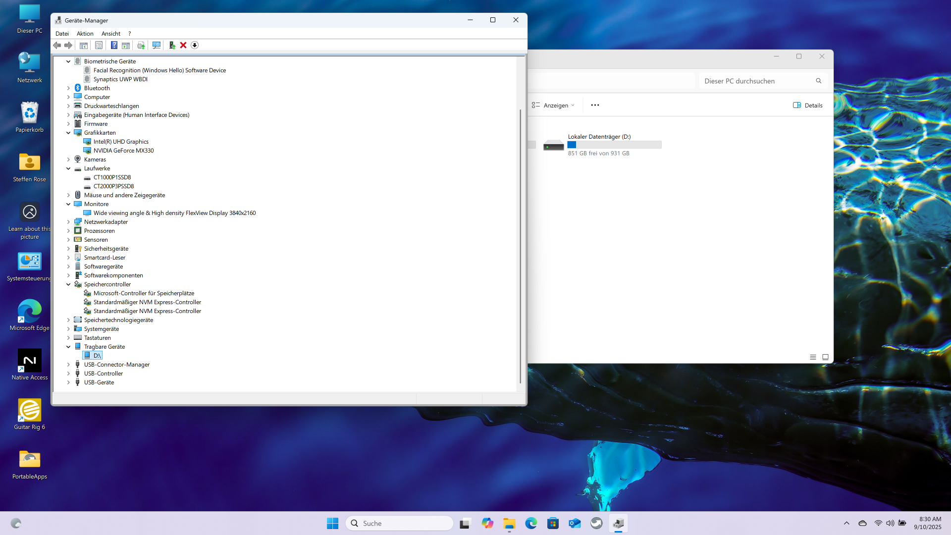

    EDIT: und hier mal unter Windows mit Tunderbolt 3 Unterstützung:

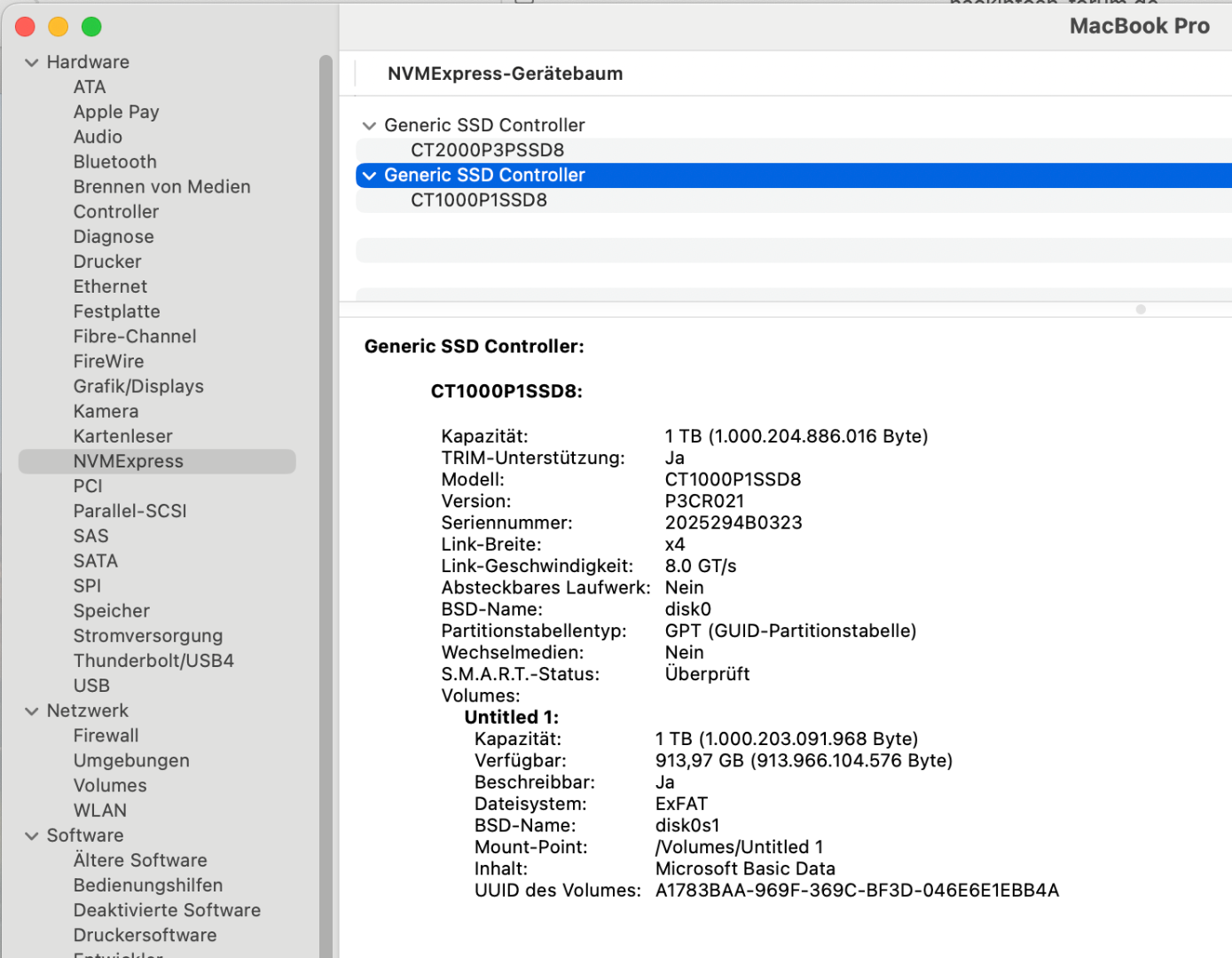

    Bei Aja musst du das richte Laufwerk auswählen.
    Bei Target Disk.
    Schau oben mal auf meine Bilder.
    Der TB-Anschluss wird unter Mac OS bei NVMExpress angezeigt.
    Dort, wo auch die interne NVME angezeigt wird.
    Für Windows folgt ...
    Da erscheint es unter "Tragbare Geräte"
    Geschwindigkeit unter Mac OS Sequoia, exFAT

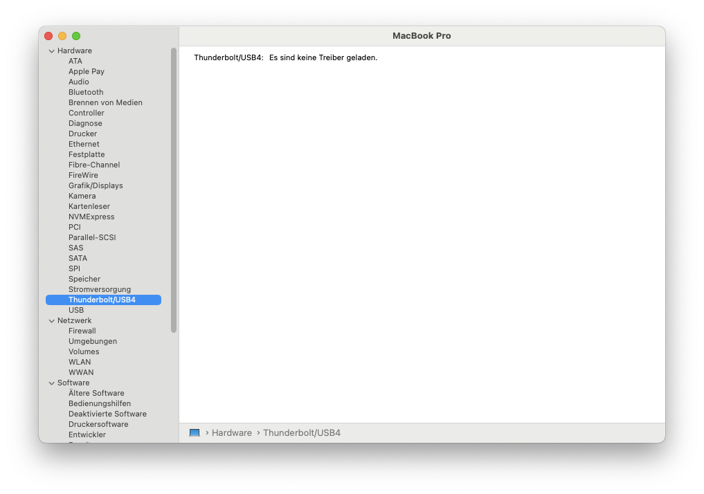

  • bluebyte ich schrieb doch bereits in einer PN das ich an tunderbolt 3 dran bin und dieses auch unter PCI erscheint. Natürlichj nur weil ich TB im Bios aktiviert habe.
    Auch wenns hier OT wird, unter NVMe muss ich mal nachschauen. Läuft das bei Dir OOB? Hast Du da ein TB-Device? Sonst ist das normales USB-C.
    Was siehst Du im systembericht unter PCI?
    AJA hatte unter MacOS bei der ausgewählten extern Disk nicht gemeckert und den Test ausgeführt. Vielleicht hätte ich misstrauisch werden sollen, aber das hat sich ja geklärt.
    Arkturus

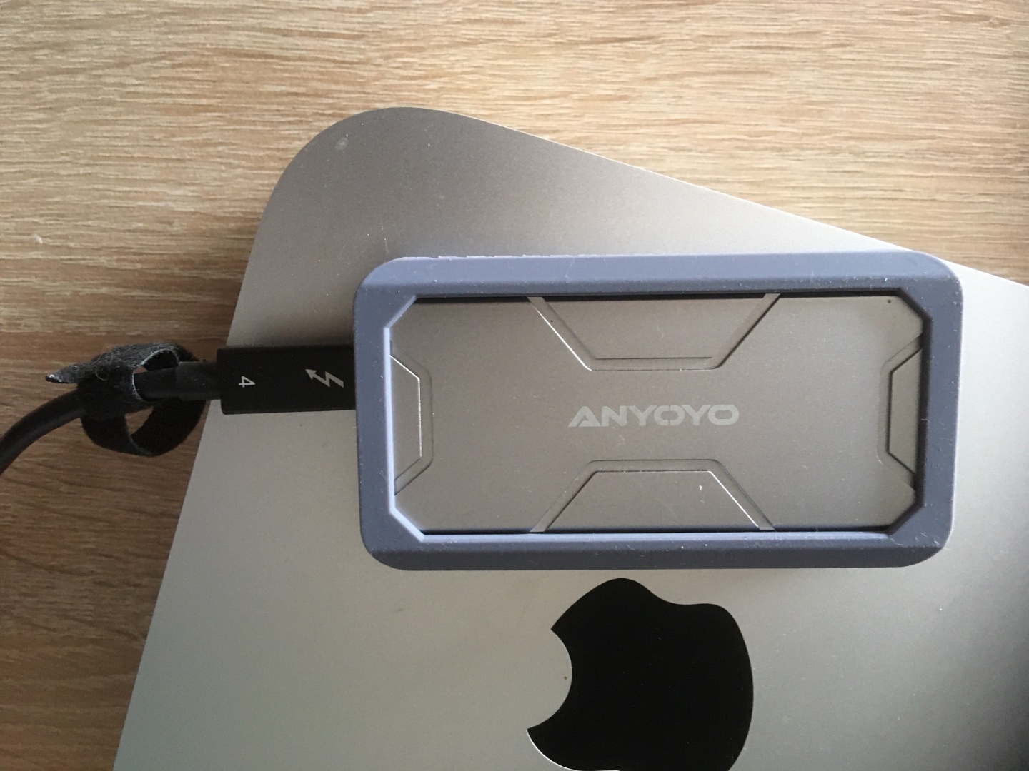

  • Arkturus Ja, es ist das TB-Gehäuse von Anyoyo mit einer alten NVME Crucial P1. Das ganze läuft OOB. Hatte mich vor ein paar Wochen schon mal mit Hotplug beschäftigt. Habe da auch schon an diversen SSDT geschraubt. Die Sache ist nicht so einfach.
    Für normales USB wären die Werte zu hoch.
    Die Werte liegen im Bereich von TB3.
    Faustformel:
    TB4 mit einer Datenrate von 32 Gbit/s
    ist ungefähr doppelt so schnell wie
    TB3 mit einer Datenrate von 16 Gbit/s
    Für den Anschluss mindestens Kabel vom Typ "Blitz 4". ;)

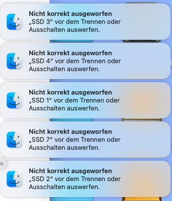

  • Tja Leute, wiederum Kommando zurück: Alles beim Alten, leider.
    Wieder Videoausfälle, wiederum schlechte Übertragungsgeschwindigkeiten der externen Festplatten, und zusätzlich noch eine Warnmeldung, dass ich diese angeblich nicht korrekt ausgeworfen hätte. Dabei habe ich NICHTS gemacht. Sie waren plötzlich verschwunden und dann wieder da.
    Nur Nr. 7 (welche als TimeMachine-Medium fungiert), die über USB in einem separaten Gehäuse an den USB-Hub angeschlossen ist, blieb davon verschont.
    Korrektur, auch NR. 7 wird 'rausgeschmissen.
    Und mein Multidock wechselt dauernd den Platz vom dritten (default) zum ersten Bildschirm.
    Momentan sind nur SSD Nr. 3 und Nr. 7 aktiv. Die Anderen werden vom FP-Dienstprog nicht erkannt bzw. nicht gesehen.
    Und ich brauchte zwei Neustarts um auch Nr. 4 wieder zu sehen.
    Einmal editiert, zuletzt von Der MacXperte ()
  • Wie wäre es, wenn du mal alle Peripheriegeräte direkt anschließt?
    Ich habe hier den Eindruck, dass dein Dock nicht dafür ausgelegt ist, alle Geräte anzuschließen.
    Lies dir mal die Anleitung richtig durch.
    Es bedeutet nämlich nicht, dass alles läuft, nur weil man alles gleichzeitig anschließen kann.
    Stichwort: Bandbreite.

  • Wie ich sehe, hast du den 6-in-1.
    Mal abgesehen von den Anschlüssen am Mac,
    sehe ich bei diesem Aufbau nur zwei Anschlüsse,
    an denen sich externe Platten vernünftig anschließen lassen.
    Nämlich am Orico mit den beiden USB A 3.2 mit 10 Gibt/s.
    Falls du die externen Platten am RSTECH-Hub angeschlossen hast,
    dann wird dein lahmer Hub die Fehlerquelle sein.
    Der verteilt sieben Ports auf einen USB 3.0.
    Kein Wunder, dass da alles zusammenbricht.
    Eine Platte wird der schon schaffen, aber keine fünf.
    RSHTECH USB Hub Aktiv 3.0
    USB 3.0 Hub mit 7x 5 Gbps Ports
    Fazit: deine externen Platten an den Mac und dem Orico.
    Den RSTECH in die Schublade, um wenigstens einen USB 3.2 frei zu machen.
