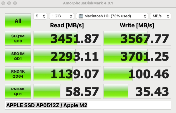

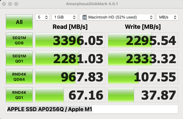

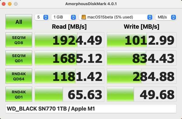

  • MacPeet  kaneske
    Wie versprochen kommen hier die Ergebnisse vom Benckmark.
    Finde das Ergebnis recht seltsam.
    Oder liegt es an der Bandbreite der internen SSD mit 256 GB?
    1.) Macintosh HD = intern 256 GB
    2.) Sequoia Beta NVME = extern 2TB (Thunderbolt)

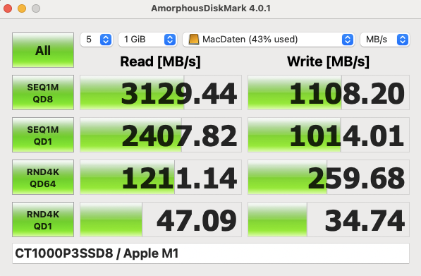

  • Die beigefügten Pads, bzw. Mini-Kühlkörper habe ich jeweils verwendet.
    Beim Mini M2 hat man ja viel geschrieben und die Empfehlung zu 512GB gegeben, wegen dieser Single-Anbindung.
    Bei mir sieht es etwas anders aus.
    1. Mini M1 interne 256GB
    2. Orico-TB-Gehäuse mit m2.nvme 1TB wird hier wohl noch durch TB3 ausgebremst, TB4 gab's ja erst beim M2. Im Mini M4 wird es dabei noch einen Schub geben, wenn der mal endlich kommt. Beim Booten sind aber kaum Unterschiede festzustellen.
    3. USB-C-Gehäuse auf USB3 mit m2.nvme 1TB als Datengrab

  • TB4 ist nicht schneller angebunden als TB3…
    Das wird keinen Schub geben, mehr als 4
    0Gbps ~ 4 PCIe Lanes sind nicht drin
    https://www.intel.de/content/w…t/thunderbolt-3-vs-4.html
  • Danke für die Erklärung, wundere mich dann nur über diese Angaben vom Hersteller des TB-Gehäuses und die großen Unterschiede bei extern zwischen M1 bei mir und M2 bei bluebyte:
    An der WD_Black SN770 kann's doch auch nicht liegen, denn die wurde ja überall hoch gelobt?
    Speicherbandbreite beim Mini M1 natürlich nur 68GB/s, beim M2 100GB/s, beim M2 Pro 200GB/s spielt vielleicht ja auch eine Rolle, keine Ahnung.
