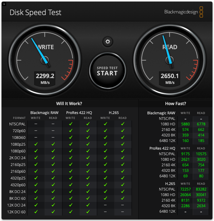

Ich kann ein Akasa USB4 Case empfehlen und dann eine der derzeit echt günstigen NVMe SSDs nach Wahl rein.
Kann mich kaneske anschließen. Die Acasis Thunderbolt Gehäuse sind vom Preis her echt in Ordnung und bieten eine super Leistung.
Ich habe ein USB-C Gen 2 Gehäuse mit einer WD750 SSD und nutze diese für Backups und komme so auf ca. 1000 MB/s. Das Gehäuse hat mich 22 Euro gekostet. Ob die Geschwindigkeit für 4K Footage ausreicht, kann ich dir nicht sagen…
Für meine Zwecke reicht es dicke.
Case:
40Gbps NVMe SSD Gehäuse für USB 3.2/3.1/3.0/2.0 Typ-C, USB4 M.2 NVMe-Gehäuse für PCIe 2280 M-Key (B+M Key), USB C Gehäuse kompatibel für Thunderbolt 3/4, Aluminiumlegierung Gehäuse, bis zu 2700 MB/s https://amzn.eu/d/42Zg96V
NVMe dazu:
https://www.cyberport.de/?DEEP…jw1Wq_vQzbk4aApGYEALw_wcB
hast du was, was in Retail mit 1000mb/s vor kurzem mehr gekostet hat und nun dank der tollen Preislage am Massenspeicher-Markt so zu bekommen ist.
Das kann dann volle 4 Lanes PCIe 3.0 via Thunderbolt also ~3000mb/s
Genial, damit komme ich sicher mehr als gut zurecht:)) Danke Dir
