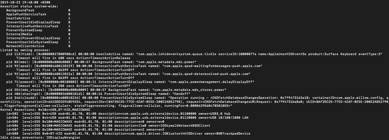

    Im Anhang befinden sich drei Screenshots:
    1. Terminal pmset -g assertions direkt nach PC Start
    2. Terminal pmset -g assertions nach einer halben Stunde (der oben beschriebene Fehler mit dem Aufwachen ist in der Zeit auch passiert)
    3. Terminal zu pmset Daten u.a. hibernate mode -> 0

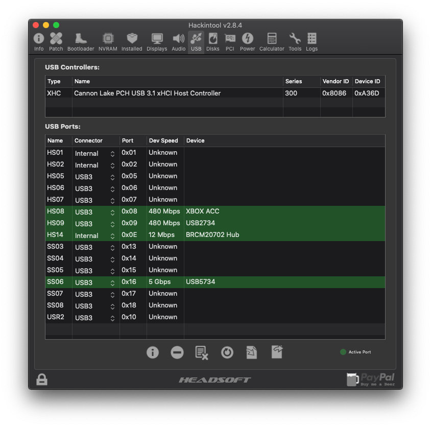

  • Mir ist folgendes in dem Systembericht aufgefallen... Die Airport Karte wird nicht als Built In angezeigt, obwohl es als internal in der USBPorts.kext definiert ist.
    Die IOReg werde ich morgen hochladen. Zustand nach ungewolltem Wake mit eingeschaltetem WLAN?

  • Zustand egal, mir ging es primär um die USB Port Bezeichnungen... Ich denke da stimmt etwas noch nicht.
  • DSM2 : Ich habe auch die Intel Karte ausgetauscht, genauso wie du es gemacht hast also. Liegt bei mir auf dem Port HS14.

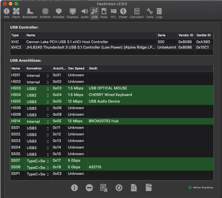

    kuckkuck : Reicht vorerst dieser Ausschnitt aus dem Hackintool aus? Thunderbolt habe ich komplett ausgeschaltet (BIOS), da ich es momentan nicht brauche.
    es ist aber echt komisch.. sobald ich WLAN ausschalte, habe ich keine ungewollten Wakes mehr, wobei Bluetooth ja auch über dasselbe Modul läuft... durch Bluetooth werden aber keine Wakes verursacht. Kann es trotzdessen mit der Portklassifizierung zu tun haben?
