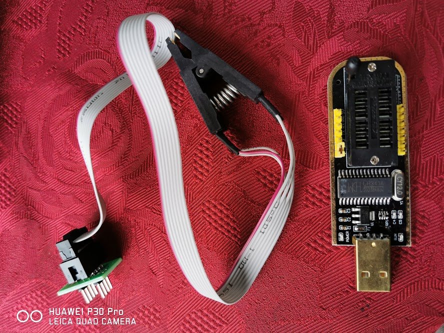

    Und wenn man schon an Bios / Uefi rumspielt kann man sich ja auch zur Sicherheit so einen billigen Flasher holen (hab meinen wegen dem X230 geholt)
    Habe damit sogar mittlerweile eine von einem Freund "zerflashte" ASROCK Z77 Extreme4 wieder von den Toten erweckt.
