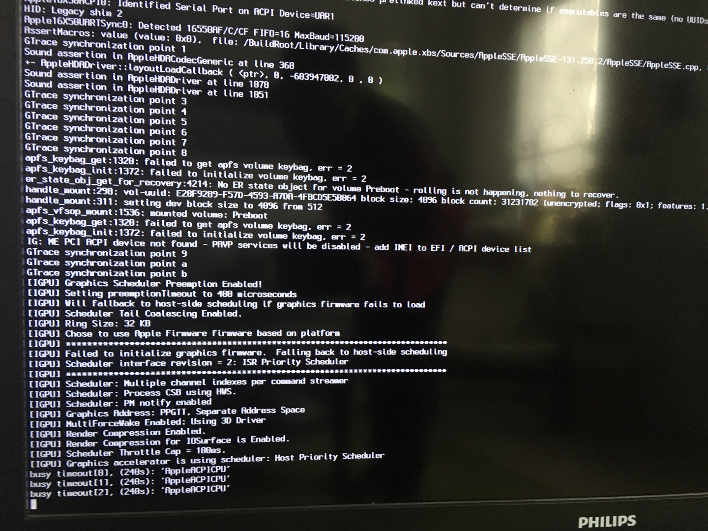

    Ich habe mir ein Mojave Installationstick gebastelt mit aktuellen Treiber etc.
    Der Rechner hat auch soweit die Installation durch gezogen. Beim 3. Hochfahren kommt aber nur noch das Bild
    Hier noch der letzte Text vor dem Bild.
    An welcher Einstellung oder kext liegt es, kann mir wer da weiter helfen?

  • Scheint an deiner iGPU zu hängen, da du eine RX hast würde ich die iGPU im BIOS deaktivieren.
  • Hey Danke für die Antwort aber auch mit ausgeschalteter IGPU kommt das gleiche Bild

  • Hmm dann war das nicht alles, aber zumindest die Fehlermeldungen von deinem Bild oben sollten weg sein. Lade doch bitte mal deinen CLOVER-Ordner hoch.

  • So ich habe mir deinen EFI-Ordner angesehen. In deiner config.plist waren einige Einstellungen gesetzt, die für Intel- und Nvidia-GPUs gedacht sind, außerdem habe ich einige bei deiner Maschine nicht nötige Einstellungen entfernt. Ich habe dir auch ein neues SMBIOS generiert, jetzt iMacPro1,1. Warum genau den, auch wenn du einen Skylake hast? Das SMBIOS hat weniger Einfluss auf die CPU als auf die GPU, und da ist der iMacPro1,1 mit Abstand die flexibelste und problemärmste Konfiguration. Außerdem wird damit ab 10.14.5 (und schon vorher mit einer Kext) Video-Encoding funktionieren.
    ACHTUNG: Durch das neue SMBIOS hat sich auch die Seriennummer geändert. Solltest du mit deiner aktuellen Installation schon bei iCloud / FaceTime / iMessage angemeldet sein, unbedingt zuerst abmelden!
    In deinem kexts/Others-Ordner liegt kein einziger Kext, auch in den Versionsnummer-Ordnern befinden sich keine Kexte. Daher gehe ich davon aus, dass du deine Kexte nach /S/L/E installiert hast, wovon grundsätzlich abzuraten ist. Am Besten ist, du kopierst deine Kexte nach kexts/Others im Clover-Ordner. Sollte die neue Config oben nicht wirken, kannst du es mal mit Lili und WhateverGreen versuchen. Ach ja, die iGPU natürlich weiterhin abgeschaltet lassen.

  • Danke schön für Deinen Hilfe ich werde das heute Abend gleich ausprobieren.
    So der Rechner läuft Benchmark Test war auch ok

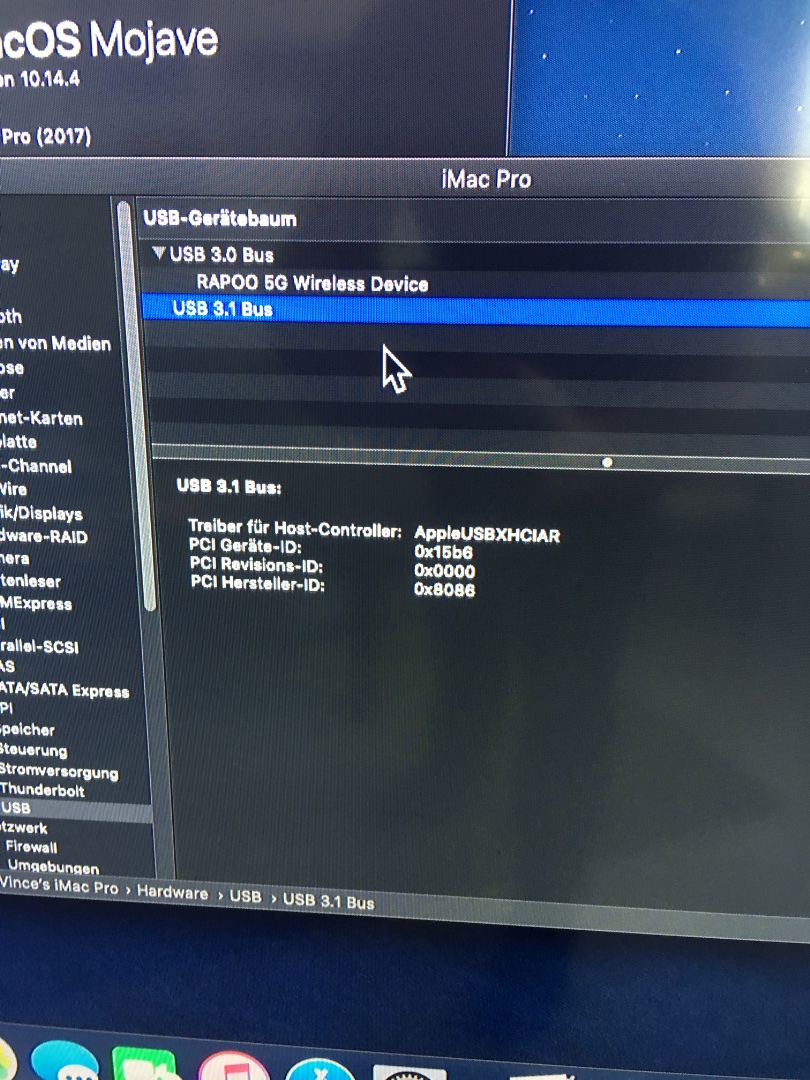

    Das erste ist, es funktionieren nur 1 von 4 USB 3.0 Anschlüsse. Die 2 Front USB 2.0 funktionieren.

    Zum Lösen deines USB Problems musst du die Ports konfigurieren und schauen dass du in dem 15 Port Limit pro Controller bleibst. Nimm dazu am besten Hackintool.

    Und bei mir sind 12 USB Ports Aktive aber also nicht über dem Limit.
    Im System wird auch nur das angezeigt.

    In der Liste sind doch mehr als 12 Ports. 15 um genau zu sein. Alle weiteren Ports werden nicht angezeigt weil sie außerhalb des Port Limits sind und somit nicht erkannt werden.

  • Wie gesagt, der Reihe nach. Nun zu USB!
    Ich gehe davon aus dass du Mojave 10.14.4 hast?
    Dann erstmal den USB Port Limit Patch reinnehmen, damit du temporär unlimitiert viele USB Anschlüsse nutzen kannst: Port Limit Patches 10.14.4 Beta1
    Wenn du den Port Limit Patch drin hast ist das USB Patching denkbar einfach. Alle Anschlüsse werden dir im Hackintool angezeigt. Teste diese der Reihe nach durch damit du siehst welche in Benutzung sind. Dann löscht du erstmal die welche nicht genutzt werden aus der Liste. Dann setzt du die Art des Anschlusses:
    - USB 2.0 Anteil eines USB 3 Ports wird auf USB3 gesetzt
    - USB 3.0 Anteil eines USB 3 Ports wird auf USB3 gesetzt
    - Reine USB 2.0 Anschlüsse auf USB2
    - Besonderheit bei Typ-C: Gleicher Port in beide Richtungen = TypeC + SW; unterschiedlicher Port je nach Richtung = TypeC
    - Interne USB Ports (z.B. internes Bluetooth) wird auf Internal gesetzt
    Sollten deine Anschlüsse das Port Limit von 15 Ports pro Controller sprengen, musst du dich von Ports trennen. Da musst du dich dann selbst entscheiden ob du Anschlüsse komplett deaktivierst, von einem USB 3.0 Port den USB 2.0 Anteil wegnimmst oder umgekehrt.
    Sobald alles fertig konfiguriert ist kannst du die Daten exportieren. Hackintool generiert meistens drei Dateien: SSDT-EC, SSDT-UIAC und USBPorts.kext.
    - SSDT-EC kommt nach /Clover/ACPI/patched.
    - SSDT-UIAC ist für die Verwendung mit USBInjectAll gedacht.
    - Die USBPorts.kext ist eine Standalone Lösung, nutzt du diese kannst du USBInjectAll löschen, die SSDT-UIAC brauchst du dann auch nicht.
    LG Chris
    Meine Hardware:
  • Moin Leute,
    Super Beschreibung hat alles geklappt meine USB Ports funktionieren jetzt wieder.
