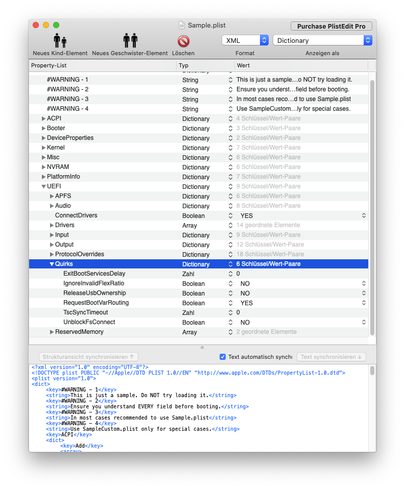

  • Genau, DeduplicateBootOrder gibt es in der 065 nicht mehr.
    Habe soeben erfolgreich geupdated. ;)
    iMacPro1,1: MSI Z590-A PRO | i5-11400 @ 2,60 GHz | 64 GB DDR4 | Sapphire Pulse Radeon RX 580 8 GB | WD Black SN850 NVMe 1 TB + Crucial CT1000MX500SSD1 SSD 1 TB + Crucial CT500MX500SSD1 SSD 500 GB | macOS Sonoma 14.4 Beta 1 (23E5180j) | OpenCore 0.9.7
    Dann steht zu vermuten, dass Kollege schmalen u. U. die 064er Vorlage als config.plist benutzt hat und daraus diese Meldungen resultieren. ;)
    OCS: No schema for PickerVariant at 6 index, context <Boot>!
    OCS: No schema for SetupDelay at 6 index, context <Audio>!
    OCS: Missing key DeduplicateBootOrder, context <Quirks>!

  • cobanramo so Fehler gefunden, es lag daran das ich Pappnase im Kernel/Add/....... Arch .. alle Kexte nicht als Any sondern x86_64 benannt hatte, so wie es in der sample.plist auch angegeben ist.
    Na ja nun löpt wieder alles flüssig... ,,man lernt nie aus!

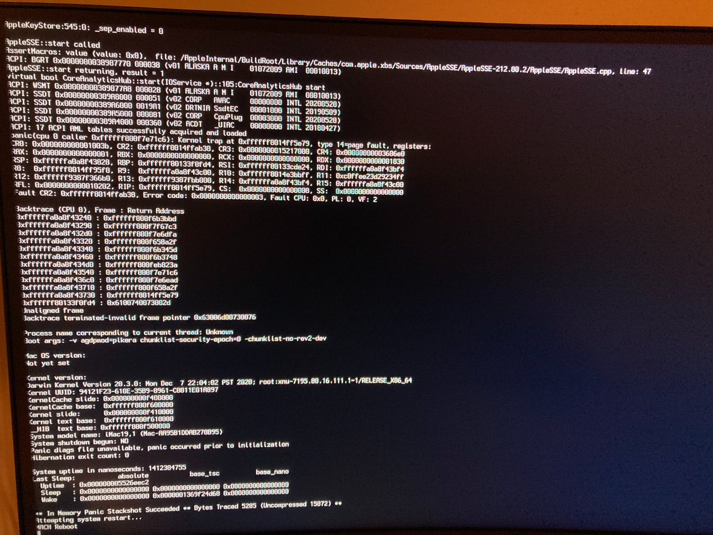

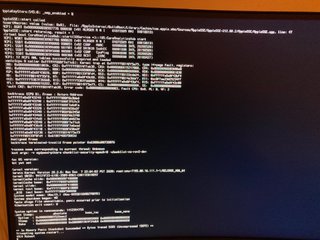

  • Beim Versuch OC auf die neueste Nightly upzudaten laufe ich immer in die unten angehängte Kernelpanic. Ich habe die config jetzt schon 10x überprüft und finde einfach keinen Fehler. Normalerweise klappt das update immer problemlos und ich kenne mich auch einigermaßen mit oc aus.Hat vielleicht jemand eine Idee woran es liegen könnte?
