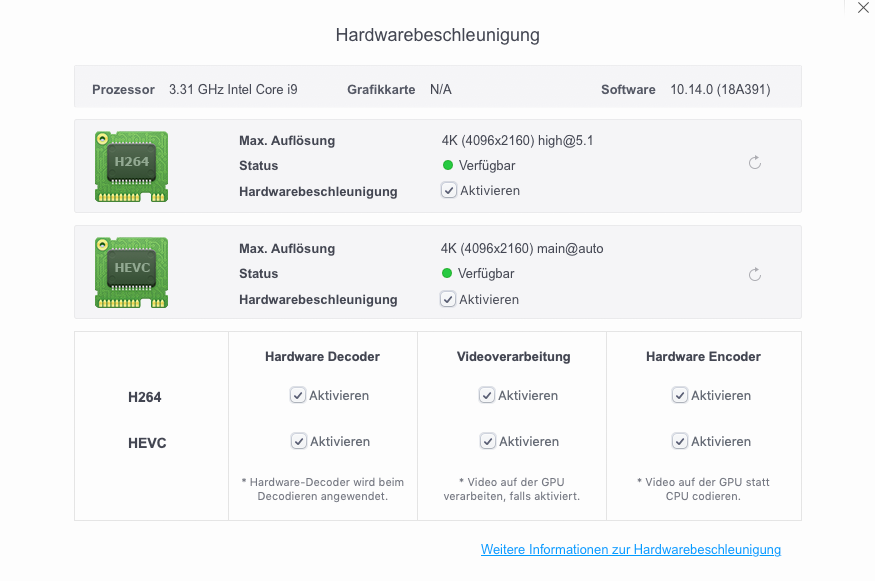

  • Habe es geschafft in Mojave 10.14.1 - VideoProc alles auf grün zu setzen. (iMac18,3, i9-9900K, Vega 64)
    Bios: Grafik - enabled, Pre-Allocated - 32M (höher geht nicht), Total GFX - max, Above 4G Decoding - enabled
    Clover: IntelGFX - kein Eintrag, Inject Intel - an; ig-plattform-id - 0x3E920003
    die Intel wird auch im System angezeigt.

  • Mit der IGPU aktiviert läuft die h264 Kodierung natürlich auch darüber. Die schnellere Konvertierung von h264 läuft über die Vega.
    Sprich, Du musst die iGPU im Bios deaktivieren und den Intel Inject und die Platform-Id rausnehmen.
    Darüber hinaus musst Du entweder:
    -macOS 10.14.0 oder
    -macOS 10.14.2 beta installiert haben.
    Dann hast Du bei deaktivierter iGPU auch 2 grüne Haken und die Konvertierung läuft komplett über die Vega.

    Die Zeiten von CMMChris bei der Konvertierung bekommst du voraussichtlich dann hin wenn die igpu deaktiviert ist und dennoch 2 grüne haken vorhanden sind.

  • getestet! Jetzt ist es genau anders herum!
    HEVC 4k 10sec und H.264 4k 33sec
    --- beim Bild von DSM2 wird die Vega unter PCI angezeigt! Das tut meine nicht! fehlt mir da ein kext-chen. ---

  • Das die Vega bei DSM2 unter PCI angezeigt ist eigentlich nur kosmetisch.
    Bezüglich Deiner Zeiten: Es ist extrem schwierig zu beurteilen ob alles richtig funzt wenn man nicht das gleiche Ausgangsmaterial zur Konvertierung nutzt und damit die Zeiten vergleicht. Praktisch unmöglich.
    Grundsätzlich sollte aber - wenn die iGPU deaktiviert ist und VideoProc 2 grüne Haken zeigt - alles passen.
    Netter nebeneffekt - DRM sollte auch reibungslos funktionieren wie bei einem echten Mac, sprich in itunes gekaufte / geliehene Filme sollten sowohl direkt als Stream als auch als Download laufen und in Safari sollte auch Netflix & Co. problemlos funktionieren.

  • Ahh OK - beides nutze ich nicht aber YouTube läuft. Danke für Deine Hilfe! Lad mir mal die beta runter und meld mich wieder
    OK - Beta installiert ALLES grün - HEVC 4k und H.264 4k - Dauer: 12 Sekunden FPS 40-60 also etwas mehr als mit der internen zusammen!
    Die Vega zieht ganz schön Strom 490W (wenn ich der Anzeige glauben soll)
