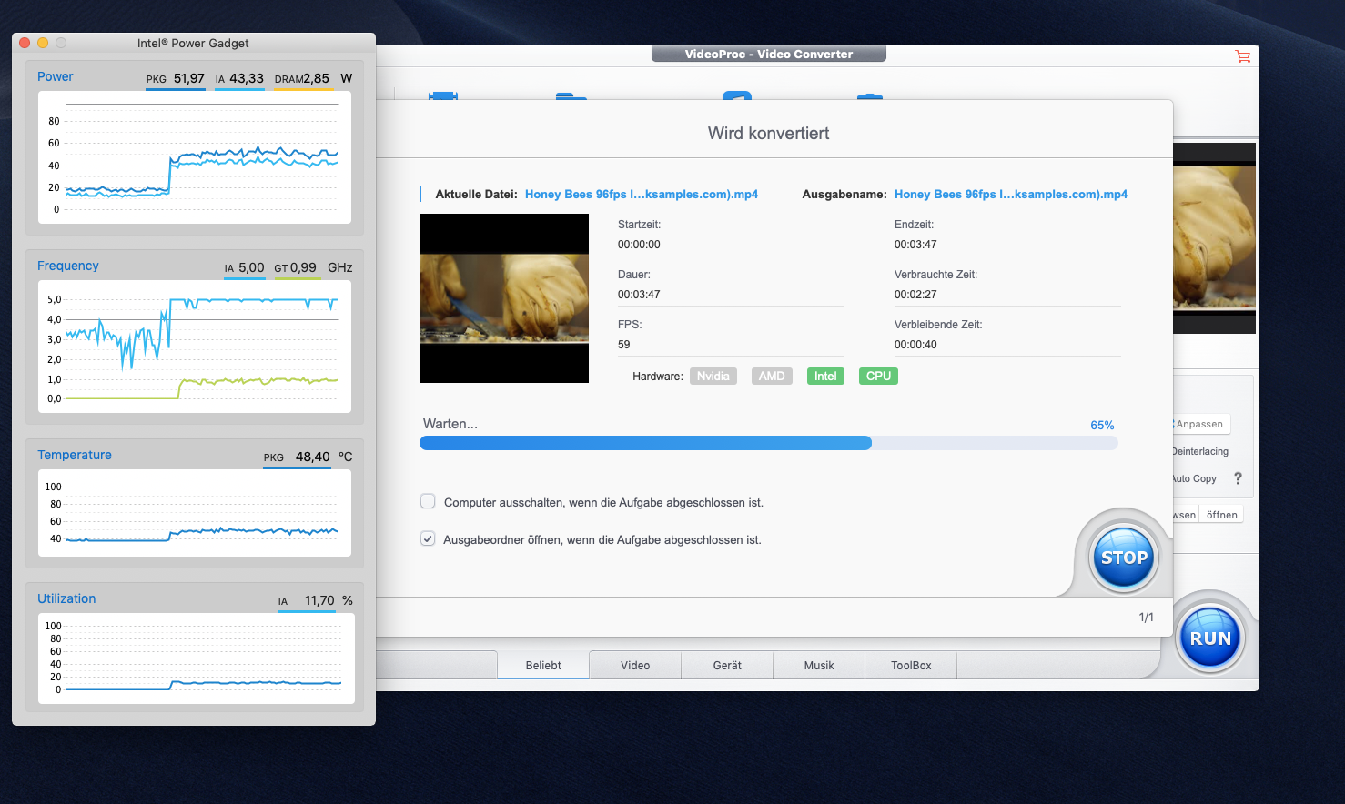

    • Intel Power Gadget öffnen: Hier solltet ihr unter "Frequenzy" die iGPU sehen (Grüne Farbe)

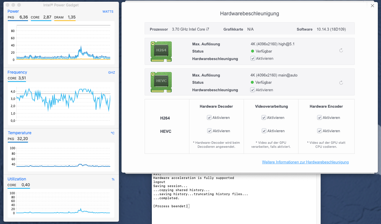

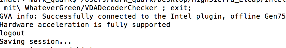

    • Das angehängte Skript ausführen: Die Ausgabe des Skriptes sollt euch "Hardware acceleration is fully supported" ausgeben

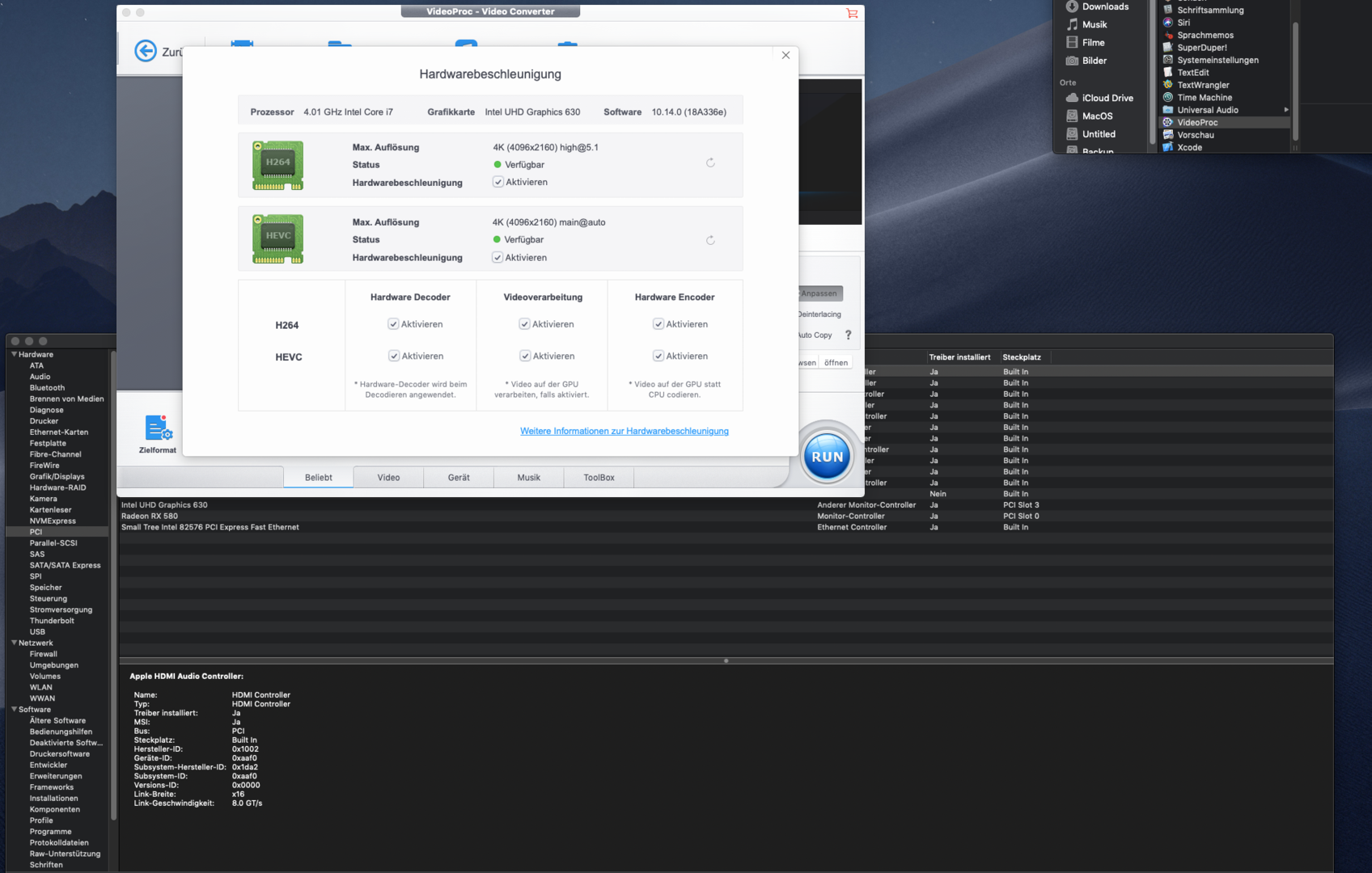

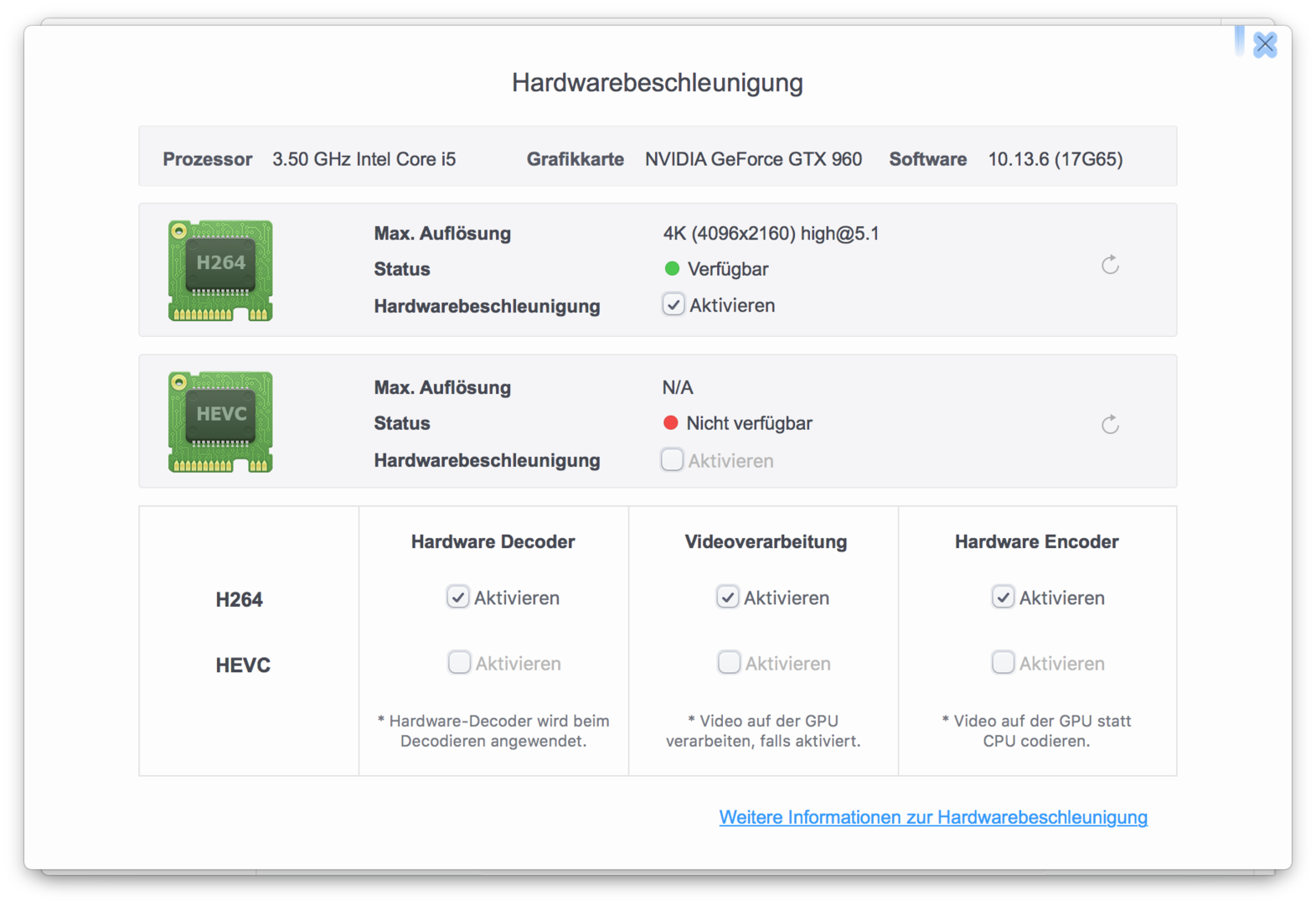

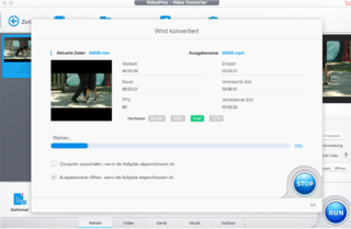

    Nun solltet ihr mit Programmen wie VideoProc die Hardwarebeschleunigung aktivieren können:

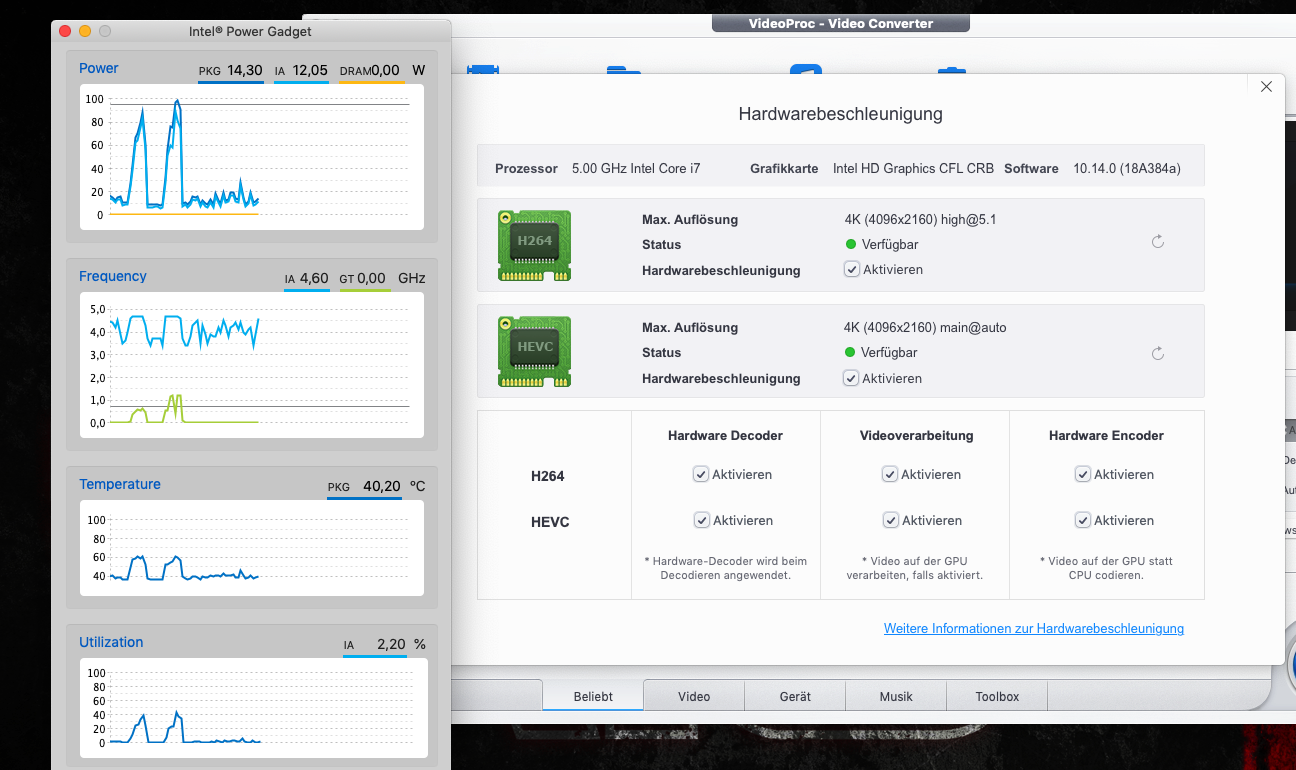

  • @danielsogl Das hatte ich bei meinem i7 8700k mit der UHD 630 und meiner RX 580 so getestet, da wurde die iGPU aber im System angezeigt und hatte z.B. bei Airplay Probleme. Musste wieder Kaby Lake bei der iGPU faken und die entsprechende headless platform id injecten, damit es funktioniert.
    Hast du das schon mal mit einem Coffee Lake getestet? Nicht, dass da ein Fehler bei mir ist :D

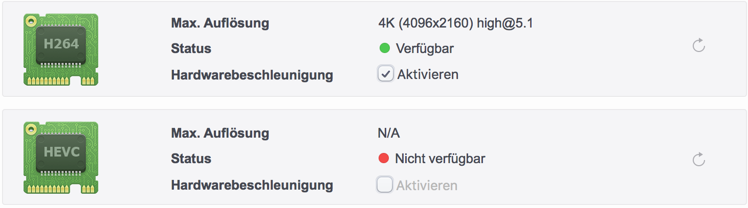

    Ebenso musste das "Custom Flag" "shikigva=1" noch drinnen bleiben, damit folgendes Ergebnis rauskommt...
    Vorher (ohne shikigva=1) Nachher (mit shikigva=1)

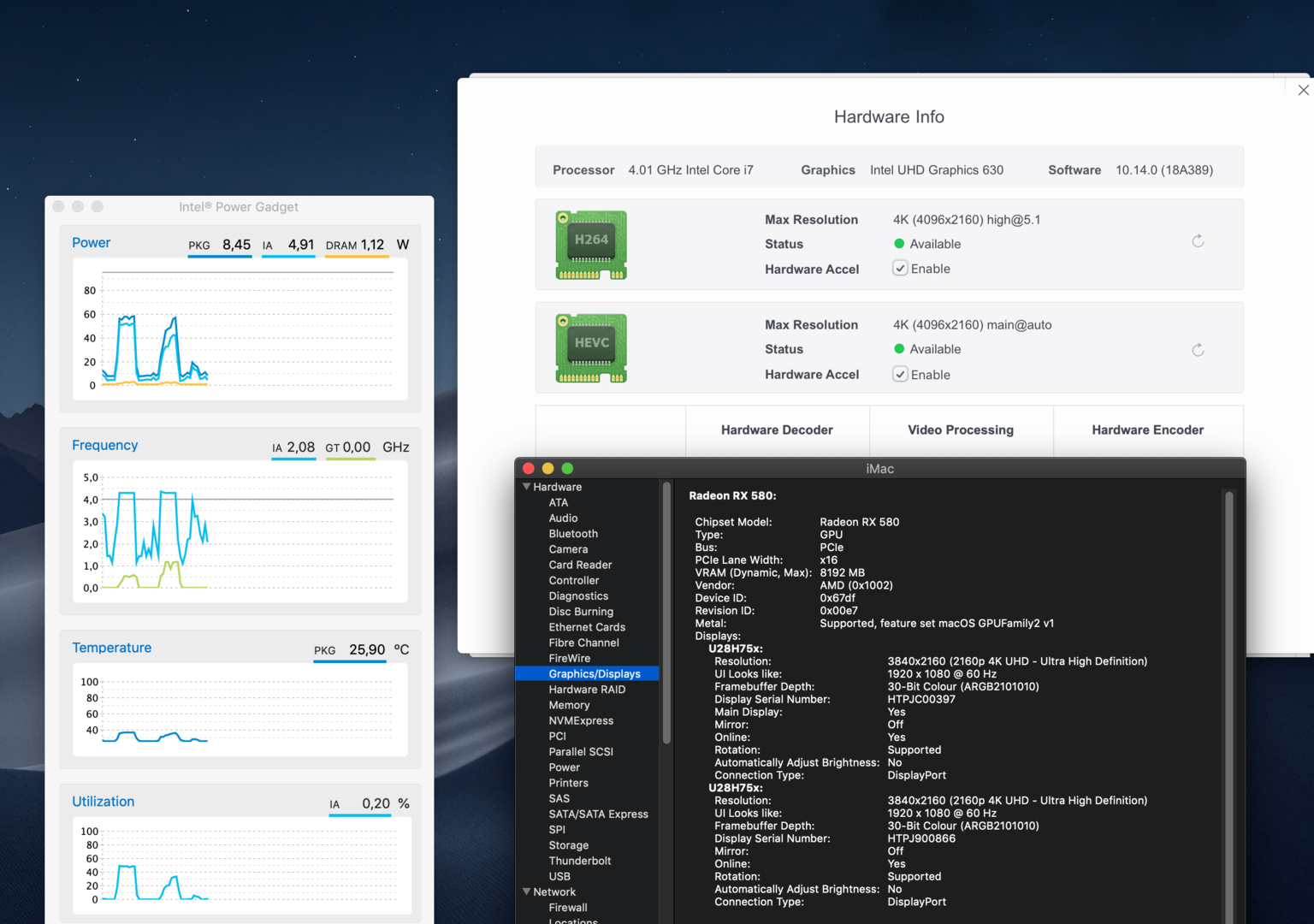

  • Also, bei mir scheint es zu funktionieren.
    Habe erst die Kexts "NvidiaGraphocsFixup" und "Shiki" gelöscht, die notwendigen Änderungen im Clover (GFX0->IGPU, MEI/HECI->IMEI, etc...) vorgenommen und WEG in den EFI Ordner kopiert.

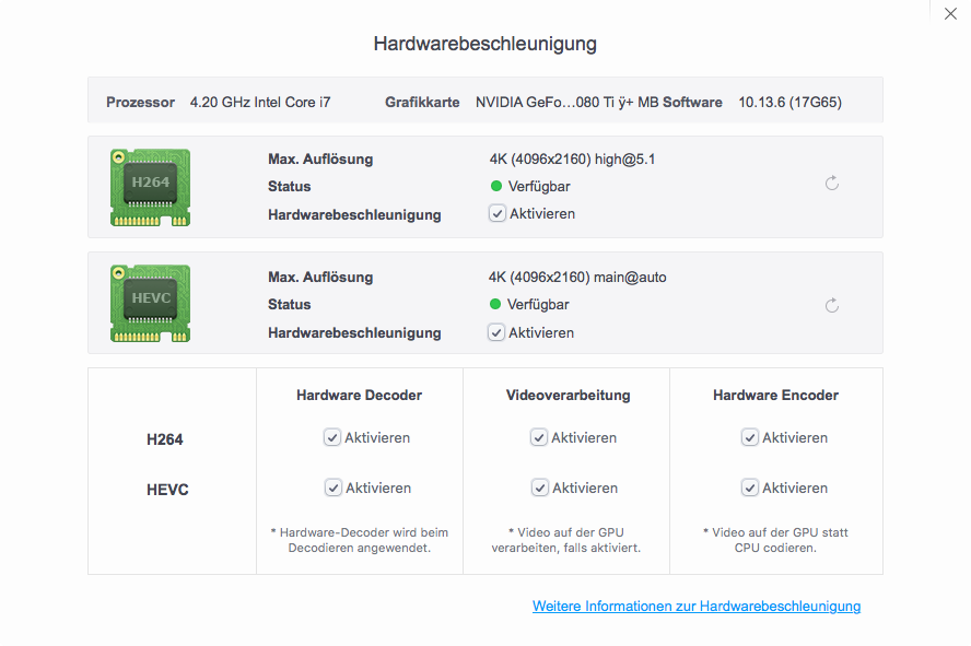

    Nach dem Neustart im MacX Converter geschaut ob Hardware-Unterstützung vorhanden ist und den VDA Decoder Checker laufen lassen.
    Alles scheint so wie es sein soll!

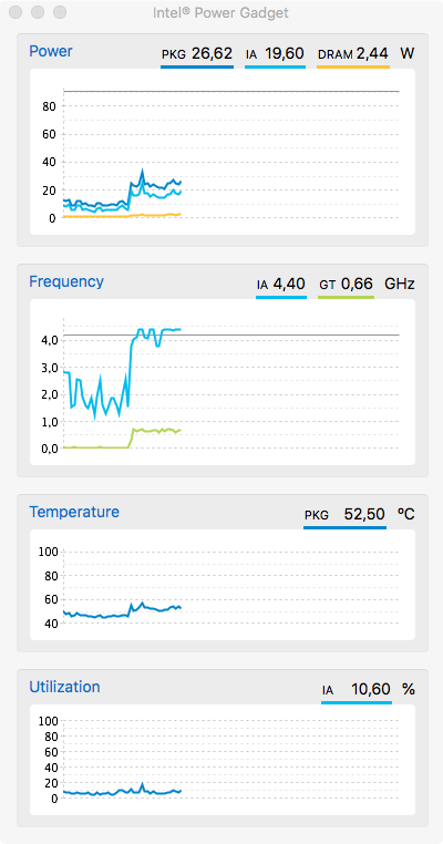

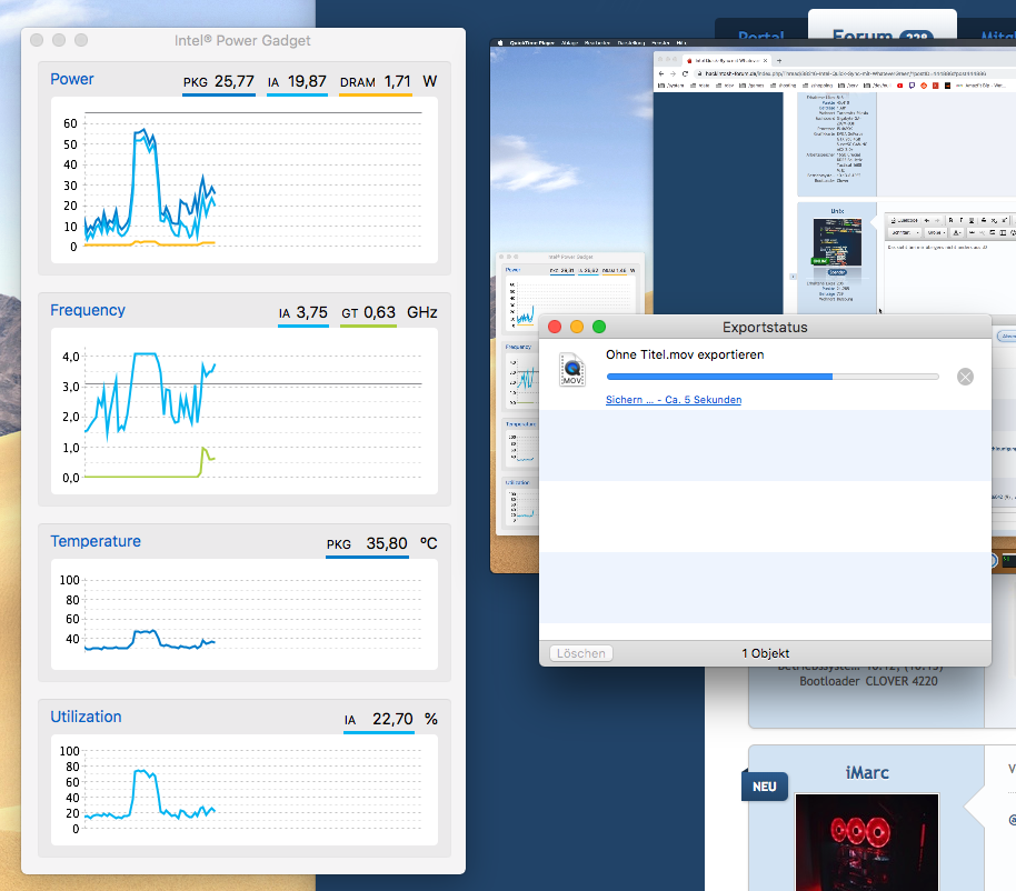

    Im Anhang habe ich auch ein Bild von Intel Power Gadget angehängt. Die IGPU taktet im Durchschnitt etwa 700MHz.

    Das Script spuckt folgende Meldung aus:
  • Dann wird deine interne Grafik nicht als Connectorless genutzt.
    Hast du noch die DSDT vom letzten August im Einsatz?
    Wenn ja, dann tausche sie mal mit der beiliegenden und versuche es noch mal...
