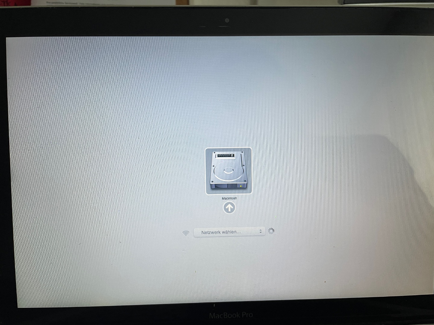

Das normale OS wird als einzige Bootpartition im Startup Manager angezeigt (was ja auch stimmt).
Allerdings muss ich bei jedem Start diese Partition mit Enter bestätigen, damit von dieser gebootet wird.
Startvolume-Auswahl in den Systemeinstellungen habe ich auch versucht, brachte aber leider nichts.
Ich lade heute Abend ein Bild noch mal hoch.
Das habe ich bereits auch versucht.
Es wird immer der Bootmanager angezeigt.
Unter der Partition sieht man die WLan-Optionen bzw. Passwort-Eingabe-Box, um den Recovery-Modus zu starten.
Hallo Leute,
ich habe auf einem alten MacBook Pro 8,1 OpenCore installiert (ausversehen!!! falschen Stick benutzt).
Gott sei Dank habe ich die Firmware noch retten können und alles wiederhergestellt.
Allerdings habe ich jetzt das Problem, dass bei jedem Start der Bootmanager bzw. Startup Manager angezeigt wird. NVRAM Reset habe ich bereits mehrmals gemacht.
Wisst ihr woran das liegen könnte?
