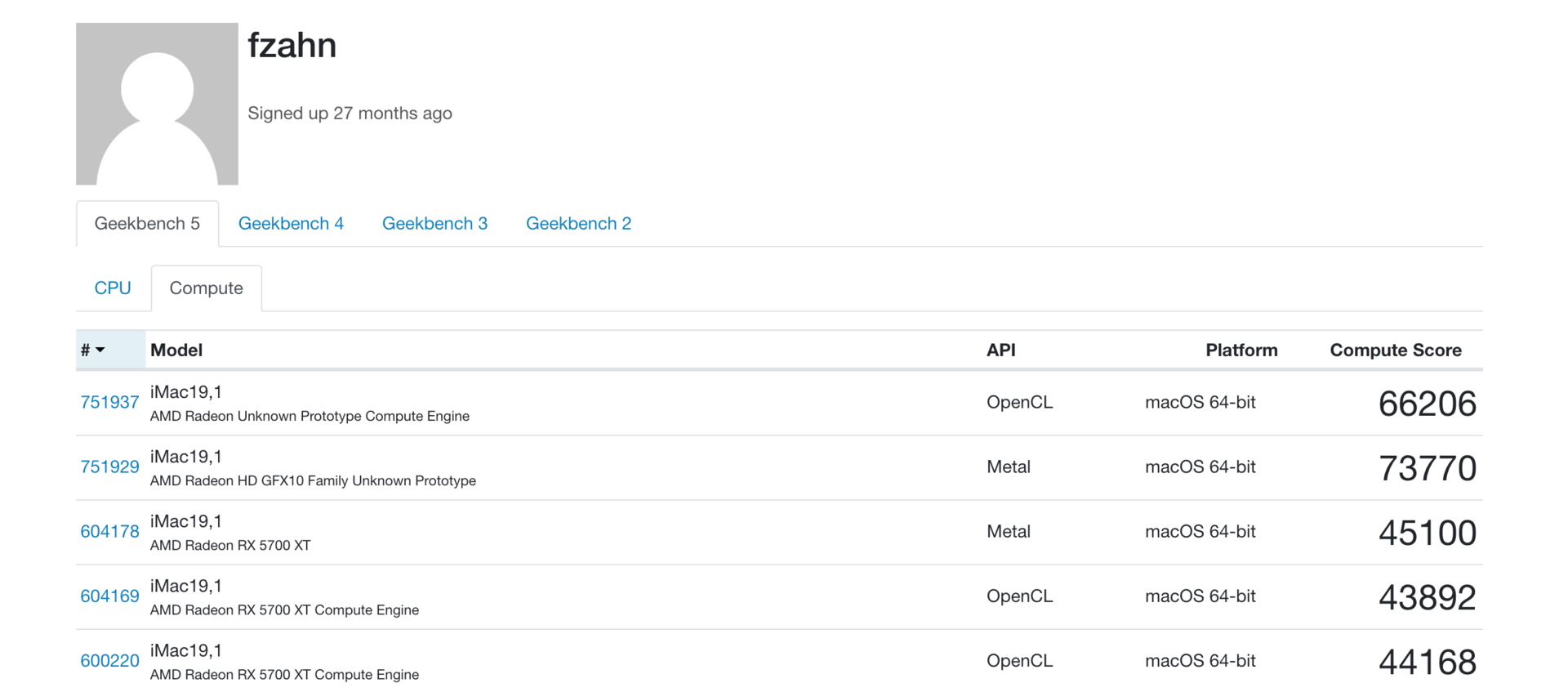

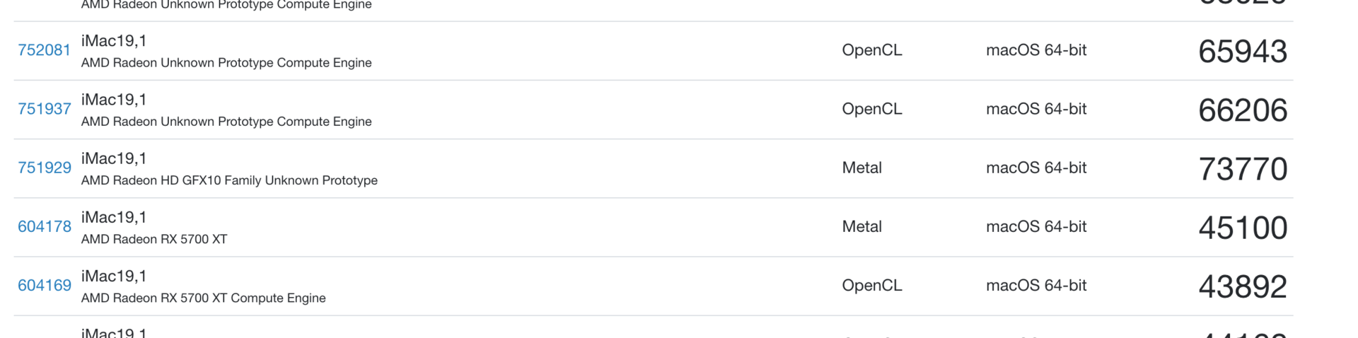

EfiVersion beeinflusst den Metal Score von Geekbench. Am OpenCL Score ändert sich nichts. Somit dürfte auch OpenGL davon unbeeinflusst sein. Ansonsten messe ich mit oder ohne EFiVersion jeglichen anderen Benchmarks (Luxmark, GFXBench, Unigine Heaven / Valley, IndigoBench, BasemarkGPU) dieselben Werte und sehe auch in Spielen keine Verbesserungen. Auch FCPX Rendering (Denoise, Stabilisierung etc) ändert sich nichts. Es ist einfach nur Geekbench das hier irre Werte ausspuckt. Ich vermute mal dass es da Absprachen mit Apple gibt damit Drittanbieter Produkte nicht besser dastehen als die Apple Produkte.

Bei mir ändert sich der OpenCL-Score aber erheblich und vielleicht erklärt das doch den LEistungszuwachs in X-Plane:

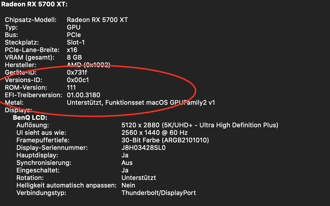

Der Zuwachs ist da, seit der Zeile "EFI-Treiberversion":

Es gibt keinen Performance Gewinn. Nur der Geekbench Score ändert sich.
Bist du da sicher, dass es keine Auswirkungen hat? Bei meinem XPlane scheint es sich positiv auzuwirken. Vielleicht ist das ein Gewinn, der selektiv bei Metal oder OpenGL Auswirkungen hat, aber beispielsweise nicht bei Aufgaben der GPU, die jetzt nicht unbedingt auf die OpenGL oder Metal-API zugreifen... (z.B. Videokonvertieren oder sowas).... ?

das glaube ich so auch. Der Performancegewinn kommt wohl durch den EFI-Eintrag. Der Eintrag scheint ausschlaggebend für den Performancegewinn zu sein. Seit dem Eintrag wird auch eine EFI-Treiberversion bei der Grafikkarte angezeigt.

die Meinung teile ich leider nicht so ganz, wenngleich ich weiß, dass du hier im Forum in Bezug auf Grafik wohl "die Instanz" bist
ich stelle aber mit dem Update einen effektiven Leistungszuwachs fest: Ich nutze auf meinenm Mac X-Plane 11. Das ist ein Flusgimulator, der recht massiv OpenGL verwendet. Hier sehe ich einen Zuwachs von ca. 28-32 fps auf 38-42 fps .
Es handelt sich zumindest bei mir also um einen wirklich feststellbaren Performancezuwachs.
Geekbench ermittelt den Zuwachs ja auch durch "Durchrechnen" verschiedener Aufgaben. Das scheint ja schneller zu gehen, denn anders wären die höheren Werte nicht erklärbar.
Aus meiner Sicht ist ein Benchmark eine objektive Beurteilung der Leistung und nicht nur etwas esoterisches.
Gruss Florian
Dass Geekbench bei nicht Apple Hardware miese Werte ausspuckt ist doch ein alter Hut. Ihr nutzt da halt die Framebuffer von irgend einem existierenden oder kommenden Apple Produkt was dieses komische Phänomen beseitigt. Reell bekommt ihr dadurch aber keinen Performance Zuwachs. Es ist ja nur Geekbench der da mit zweierlei Maß misst. Weder in anderen Benchmarks noch in Real Life Tasks lässt sich der angebliche Unterschied verifizieren. Das sind einfach nur Nonsens Nummern die sich da in Geekbench ändern, nicht mehr und nicht weniger. Wenn ihr nur wegen nem lausigen Geekbench Score den Kram in die Config packen wollt, bitte. Bedenkt aber, dass dies je nach Framebuffer auch negative Auswirkungen haben kann. Die Framebuffer sind nicht für PC Karten gedacht - dafür gibt es den RadeonFramebuffer. Ggf. geben als Resultat einzelne Ausgänge den Geist auf oder es gibt andere unschöne Nebeneffekte.

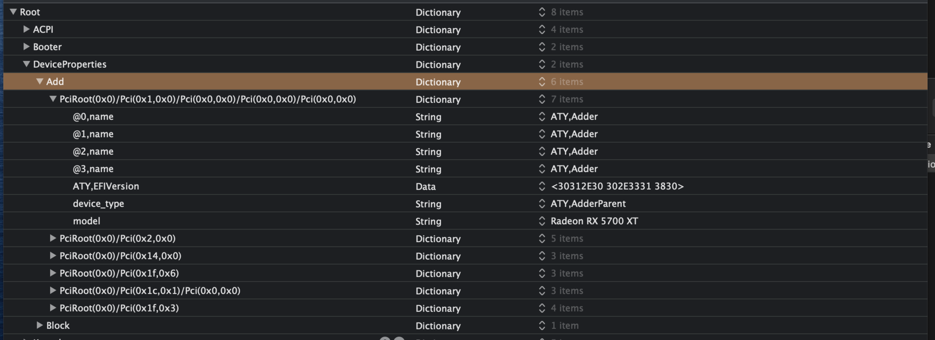

Hallo zusammen,
ich lese gerade auf tmx86 einen Thread zu den AMD Navi-Karten, da ich auch eine RX5700XT installiert habe.
Letztlich geht es darum, einige Device-Properties zu injecten. Ab diesem Zeitpunkt werden wohl irgendwelche EFI-Treiber geladen und das gibt einen erheblichen PErformance-Boost. Einige können dadurch auf WEG verzichten, bei mir klappt das aber nicht.
Zumindest der Performance-Boost ist aber erheblich:
Notwendig waren die folgenden injects:
Letztlich habe ich aber nur Dinge auf Opencore angewendet, die andere Leute entdeckt haben.....
Ich poste das mal in diesen Thread, da viele mit JimSalabims Opencore EFI-Ordner ja auch die RX5700XT einsetzen....
Eventuell ist das ja interessant.
Gruss fzahn

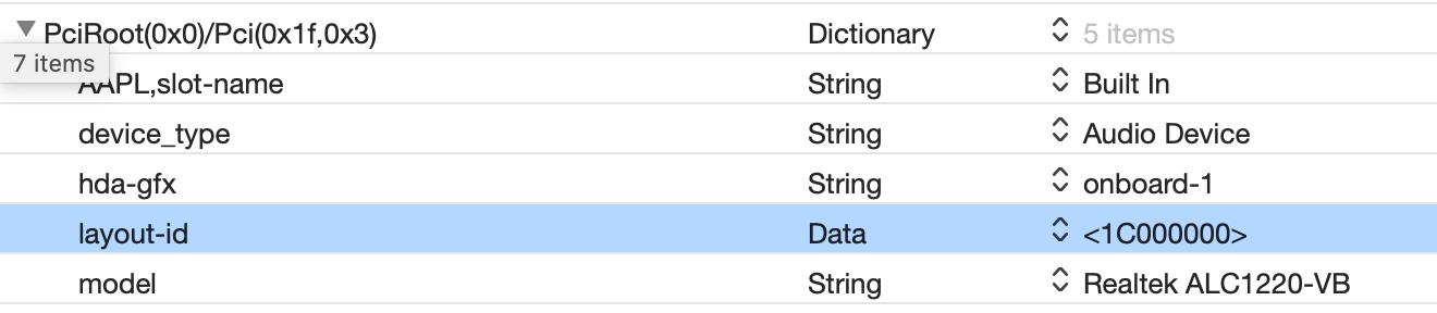

fzahn Ansonsten kannst du mal die Layout ID 28 probieren. Einzutragen wäre im Data-Format also:
<1C000000>
Das sähe dann so aus:
