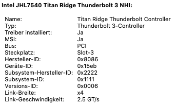

    Aktuell empfehlen würde ich eine Gigabyte Titan Ridge. Hat ebenfalls zwei Thunderbolt3, neueste Technologie.

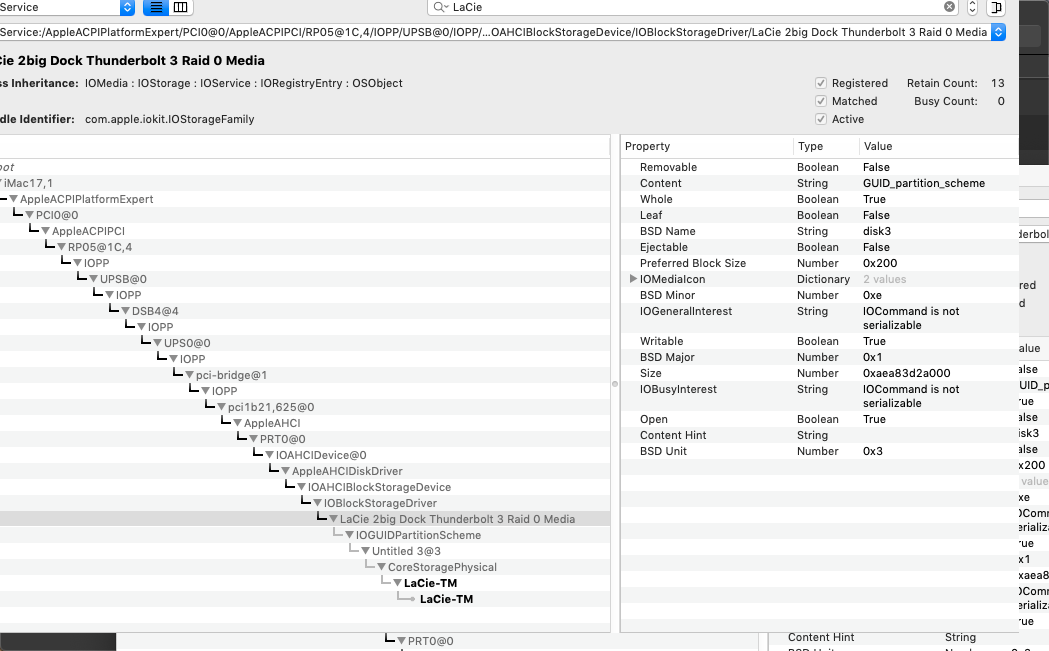

  • Hallo apfelnico,
    Danke für die Rückinfo. Dein Kommentar gibt mir die Hoffnung die TB3 Anschlüsse doch noch wie an einem Mac nutzen zu können.
    Meine Versuche sind ja jetzt schon über ein Jahr her. Das von mir verwendete Gigabyte Board GA-Z170MX Gaming 5 hat wohl aus Lizenzgründen kein TB3 on Board. Ich musste dazu die zusätzliche Steckkarte Gigabyte GC-Alpine Ridge kaufen um TB3 nutzen zu können. Diese Karte wurde dann in das BIOS eingebunden. Dazu gibt es extra von Gigabyte eine Anleitung die diese Schritte beschreibt. Dies ist nur unter Windows möglich. Bei neueren Mainboards mit TB3 on Board fällt das natürlich alles weg. Dort kann diese Schnittstelle sofort verwendet werden.
    Ich würde jetzt gerne noch einmal einen Anlauf starten. In der Zwischenzeit bin ich auf macOS Mojave 10.14.3 migriert.
    Wenn ich jetzt eine TB3 Festplatte anschliesse wird diese in macOS aber leider immer noch nicht erkannt (wohl aber unter Windows).
    Im IORegistryExplorer wird auch kein Controller angezeigt wenn die Festplatte nicht bereits beim Bootvorgang angeschlossen ist.
    Ich habe den Rechner als iMac 17,1 eingerichtet. Das Board verwendet ja den alten Intel Z170 Express Chipsatz.
    Was müsste ich denn nun machen, um den TB3 Controller mit Hot Plug ans laufen zu bekommen?
    Im Anhang ein Screenshot vom IORegistryExplorer wenn die TB3 Festplatten beim Booten angeschlossen ist.
    Gruss und Danke,
    Chris66

    So empfehle ich das auch, eine extra Steckkarte. Und da ausschliesslich diese: https://www.alternate.de/GIGAB…pter/html/product/1499306
    Es muss dazu nichts unter Windows eingebunden werden. Das funktioniert so. Das Gigabyte nicht schreibt, was am Hackintosh zu tun ist, sollte klar sein. Auf jeden Fall reicht es die Karte einzustecken und mit dem HeaderKabel die Karte mit dem Board verbinden. Dann Rechner starten, ab ins BIOS und dort in den Thunderbolt-Einstellungen die Karte konfigurieren (möglicherweise BIOS updaten). Zusätzlich ist zum Betrieb von HotPlug dann noch eine SSDT (via Clover automatisch eingebunden) nötig.

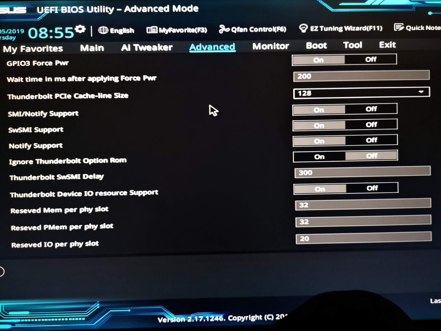

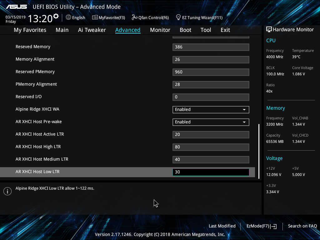

  • apfelnico - ich habe das gleiche ASUS und suche aktuell auch eine TB3 Lösung für ein schnelles NAS. Würde die Karte bei Alternate bestellen. Was muss ich dann genau eintragen, damit die läuft? Danke :)
    ASUS Prime X299 Deluxe | i7-7820X 8-Core | Vega 64 8GB | 64GB 2400Mhz | 3x1 TB SSD Raid-0 | 10.13.6 (17G8030) | Clover: 5090
  • Karte einbauen und selbige mit dem Mainboard via Thunderbolt-Header-Kabel verbinden. Ins BIOS gehen, dort unter "Advanced\Thunderbolt(TM) Configuration" beim ersten Punkt "TBT Root Port Selector" den genutzten PCIe-Slot auswählen, weitere Settings siehe Screenshot:
    Wenn du soweit bist, schickst du mir dein komplettes EFI und ein IoRegistryExplorer-File. Dann bekommst du es aktualisiert zurück und freust die über Hotplug.
