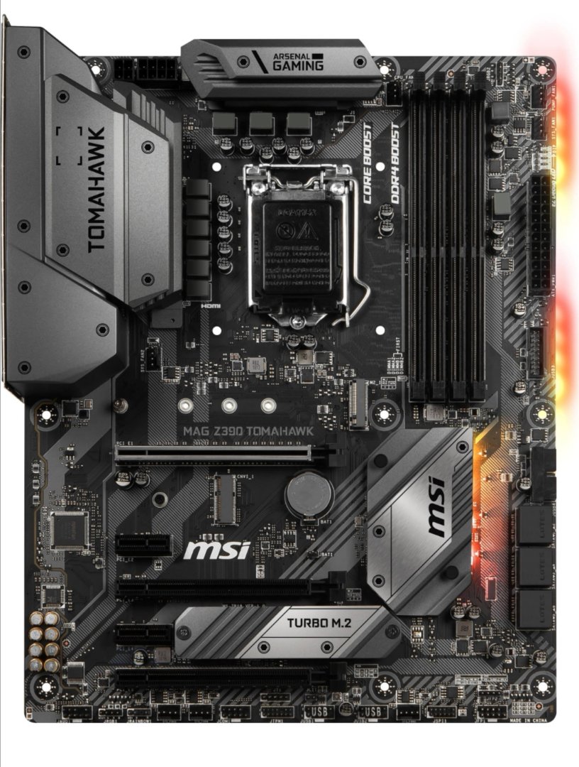

  • apfelnico ich habe das MSI Z390 Tomahawk mit einer MSI Thunderbolt M3 karte am Start.
    Klemme ich z.B. das MacBook Pro dran so fängt es an zu laden !! Kleme ich einen USB Verteiler an das Thunderbolt Kabel so erhalte ich die auf dem Bild genannte Mitteilung.
    Unter meinem Mac werden keine Treiber geladen !!
    Laut MSI hat das Z390 Tomahawk keine Thunderbolt support im Bios aber den 5 Pin Header woren die karte angesteckt ist!!
    Was muss ich machen damit die karte sauber läuft ??

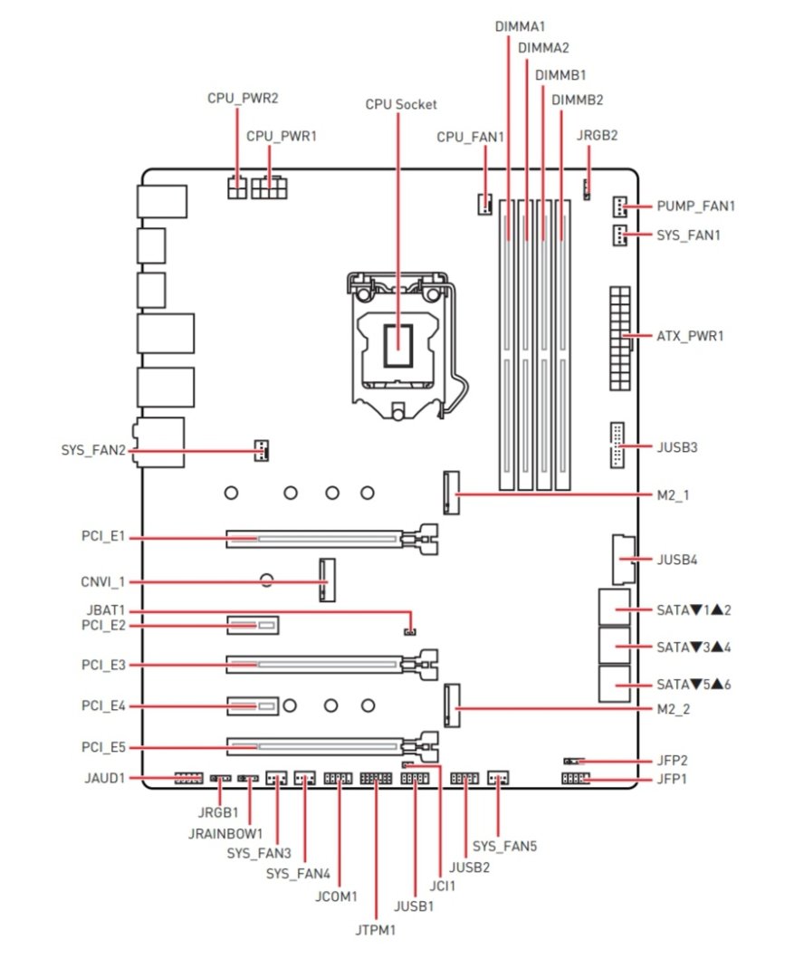

  • Wo ist dieser den?
    Auf der Zeichnung sehe ich keinen Thunderbolt AIC Connector.
    Das Board besitzt eindeutig keinen Thunderbolt AIC Header.
    MacGrummel über den Thunderbolt AIC Connector bekommt die Thunderbolt Karte keinen Strom.
    Strom gibt's über den PCIe Slot.
    Der 5 Pin AIC ist für GPIO.
  • Hi genau hier wo eigentlich laut Zeichnung nichts sein sollte :)
  • Der ist auf der Zeichnung drauf aber das ist kein Thunderbolt AIC Header!
    Von Links nach Rechts gezählt der 8 Anschluss und einen drüber.

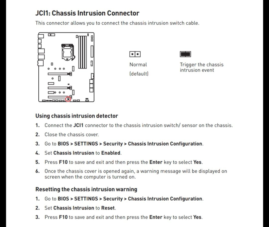

    Das was du für Thunderbolt AIC hälst ist das:
    Sprich für einen Sensor/Switch gedacht der ein offenes Gehäuse meldet und den Boot verhindert, bis dieses geschlossen wurde.

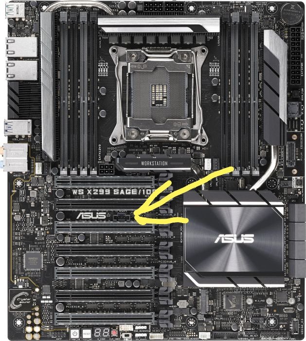

    Ein Thunderbolt AIC Header sieht folgendermaßen aus...

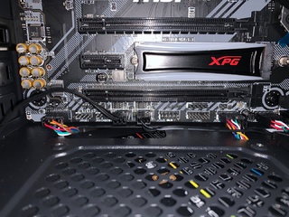

  • ne ne das ist der zwei pin !!! ich spreche aber von dem 5 pin den ich rot eingekreist habe. Dieser is neben dem JCI.
    Der über dem JTPM1 ist ein 5 Pin der ist nicht auf der Zeichnung vermerkt ist!!

    Edit: laut Handbuch nennt sich der Thunderbolt AIC JTBT1 welcher auf deinem Board laut manual nicht existiert und genau wie alle anderen AIC Header aussieht...
