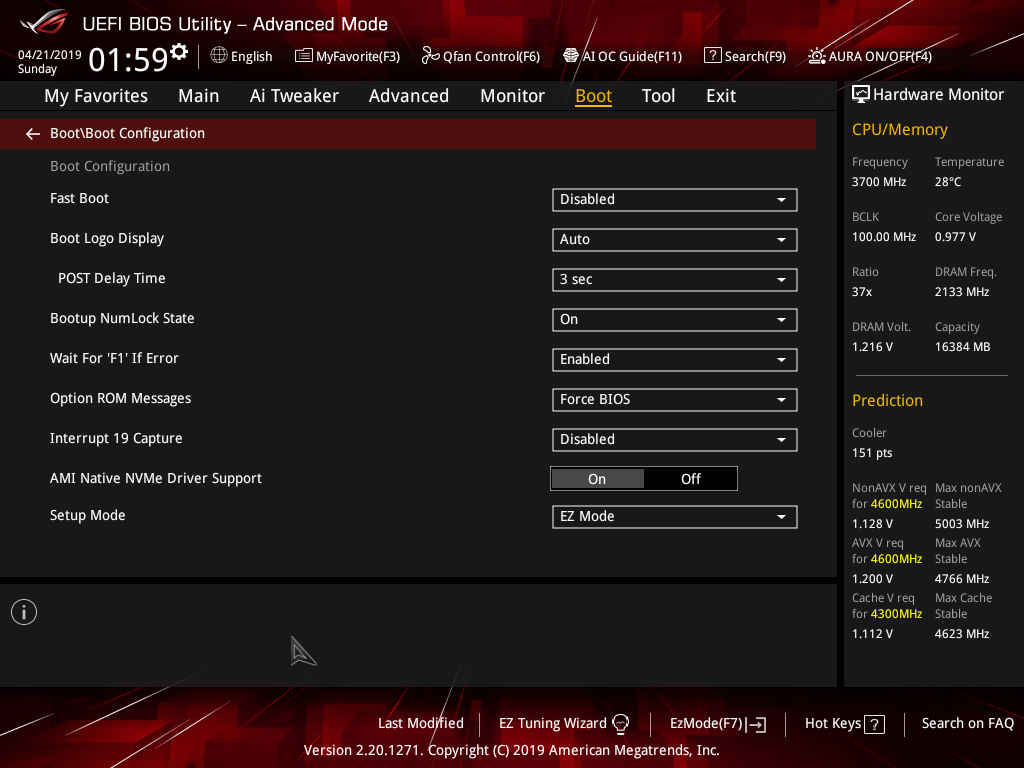

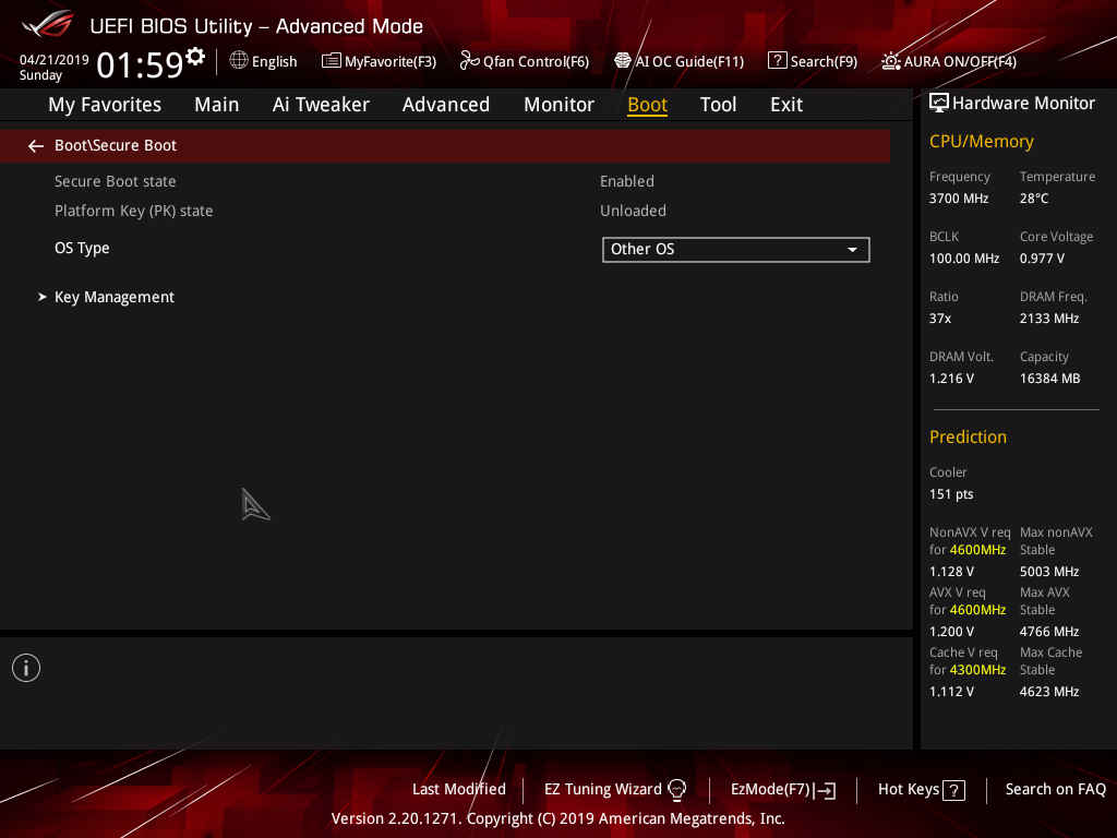

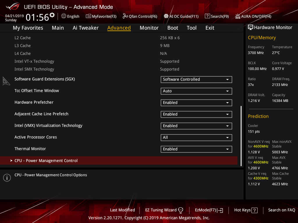

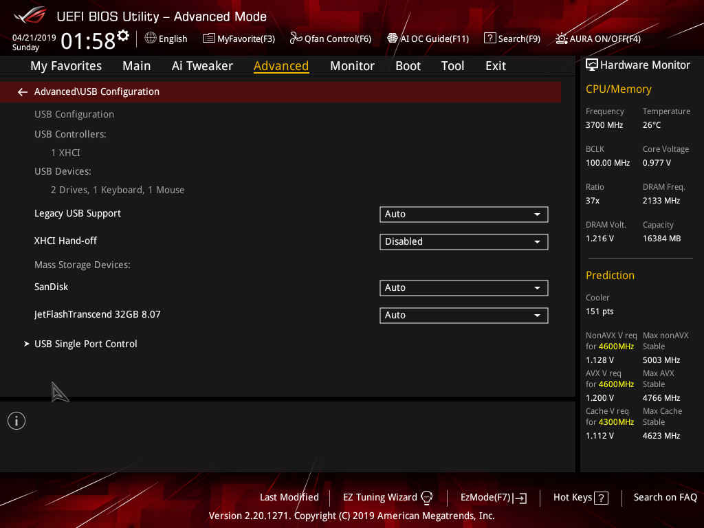

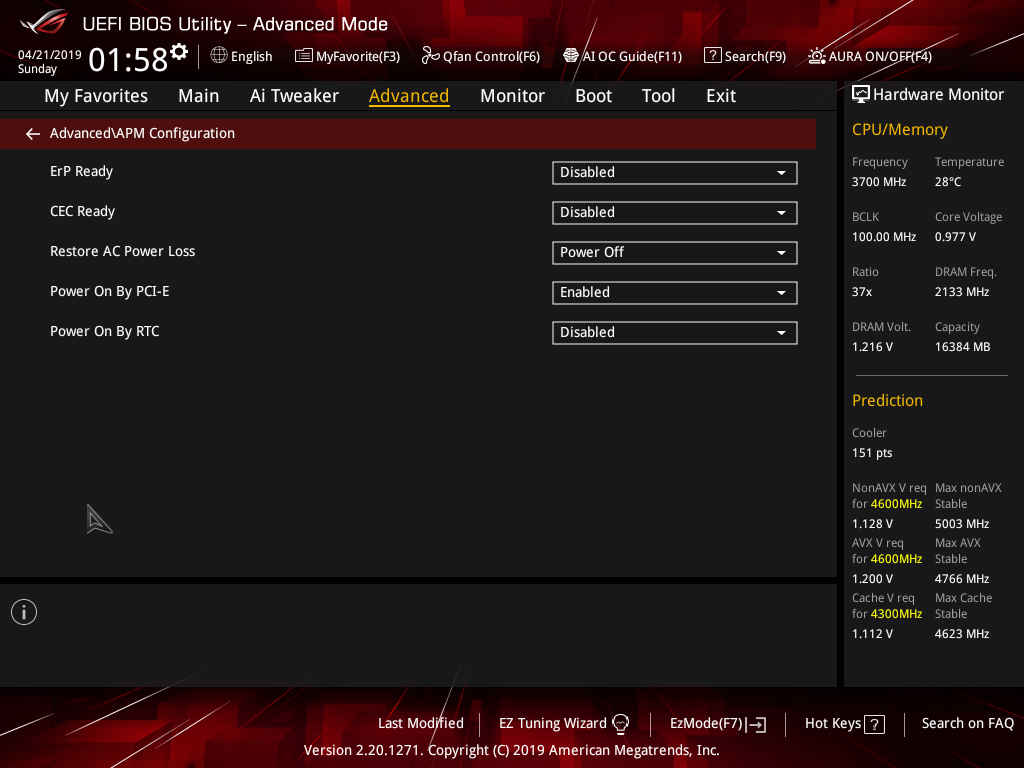

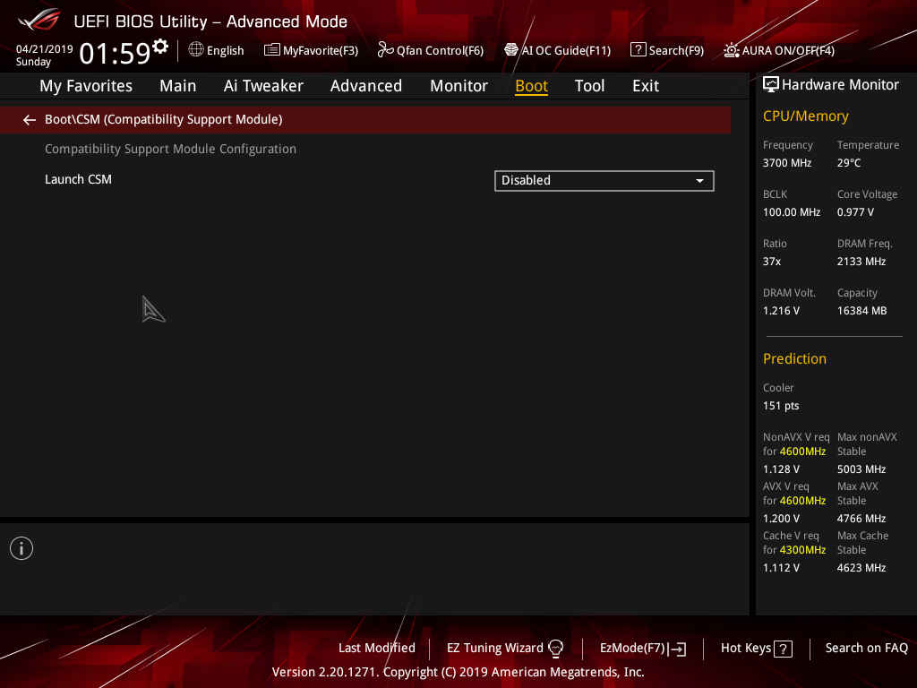

  • Habe mit r4910 erneut den clover-STick nach Anleitung erstellt, deine EFI kopiert, nichts geändert und nun noch statt auf die NVME-SDD, auf eine Sata-angeschlo. SDD versucht zu installieren, jedoch Abbruch 2 Minuten vor Ende der OS-Installation und lande wieder auf der clover-Oberfläche.
    So hier die Bios Bilder.
    Addendum: anders aussehende Oberfläche mit der r4920, auch kein durchlaufender Code am Anfang, sondern gleich der Apfelbalken, sonst wie gehabt, dann Festplattendienstprogram, Platte löschen, dann installieren, steigt wieder in den letzten 2 Minuten aus.......

  • Das klingt doch schon mal super... :)

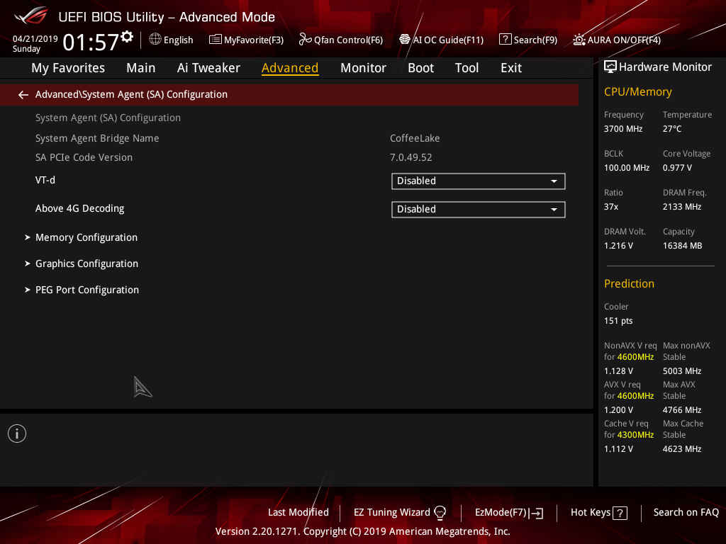

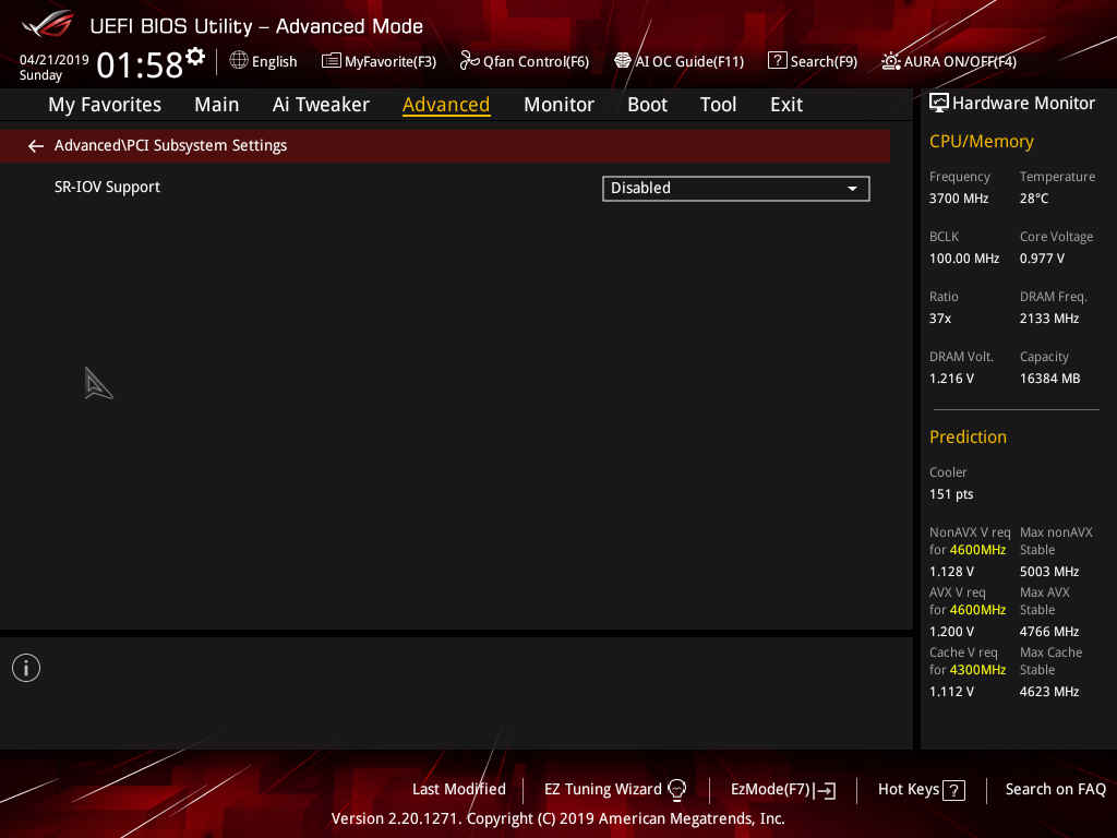

    Zu deinen BIOS-Pics gibt es aber auch noch einiges zu sagen.
    • Unter "Boot\Secure Boot" muss "Secure Boot state"auf "Disabled" stehen... Dazu einfach unter "Key Management" die vorhandenen Keys löschen.
    • Unter "Advanced\USB Configuration" sollte "XHCI Hand-off" auf "Enabled" stehen, da ansonsten Schwierigkeiten mit USB2.0-Geräten auftauchen können.
    • Unter "Advanced\Onboard Device Configuration" sollte "Connectivity Mode (Wi-Fi & Bluetooth)" nur auf "Enabled" stehen, wenn dort auch eine unterstützte WLAN-/BT-Kombi-Karte drinnen steckt.
    • Unter "Advanced\System Agent (SA) Configuration" kannst du den "VT-d" auf "Enabled" stellen... der wird seit einigen Versionen direkt im Clover Bootloader abgefangen und muss nicht mehr speziell deaktiviert werden.
    Wahrscheinlich hat einer der ersten beiden Hinweise direkt was mit deinem vorzeitigen Installationsabbruch zu tun.
  • VT-d wird nicht abgefangen. Zumindest nicht wenn man nicht entsprechende Boot Args setzt. Es wird von macOS schlichtweg unterstützt.

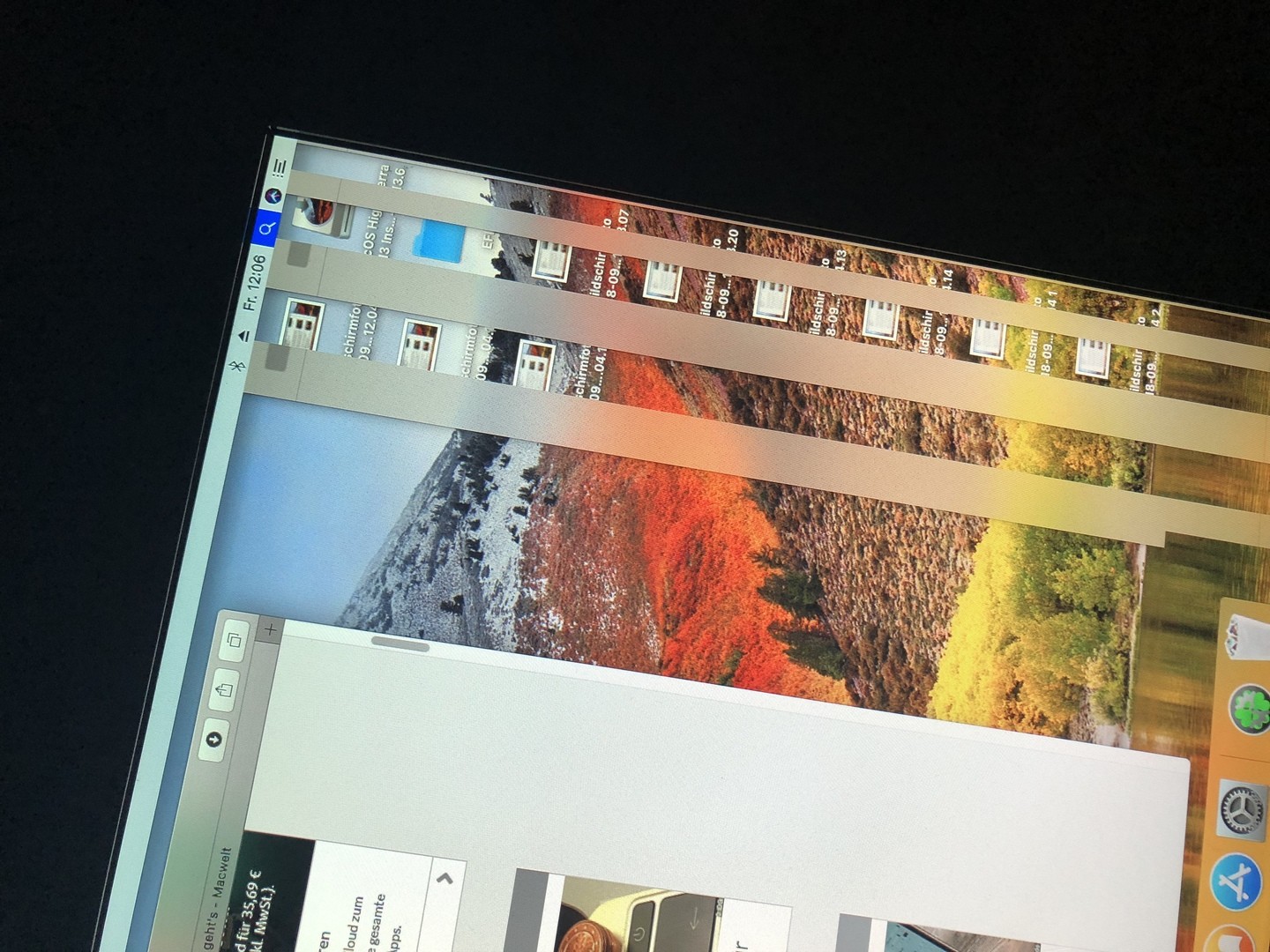

    Daraufhin habe ich aus vorhandenen und paar neuen Komponenten diesen Fanless Hackintosh gebaut und mit dem Coffee Lake gings dann nicht so prickelnd, ich hatte zwar den Desktop aber alle geöffneten Fenster haben extrem gezittert oder waren nur halb dargestellt.Ich hab dann was bei Grafik im BIOS umgestellt und dann gings mit einmal, bin zur Zeit auf Dienstreise und kann nicht nachschauen, sorry!
    Bei den zitternden Fenstern hatte ich aber Ton über HDMI/DP, hab ich jetzt nicht mehr (kann man ja eh nicht regeln X()

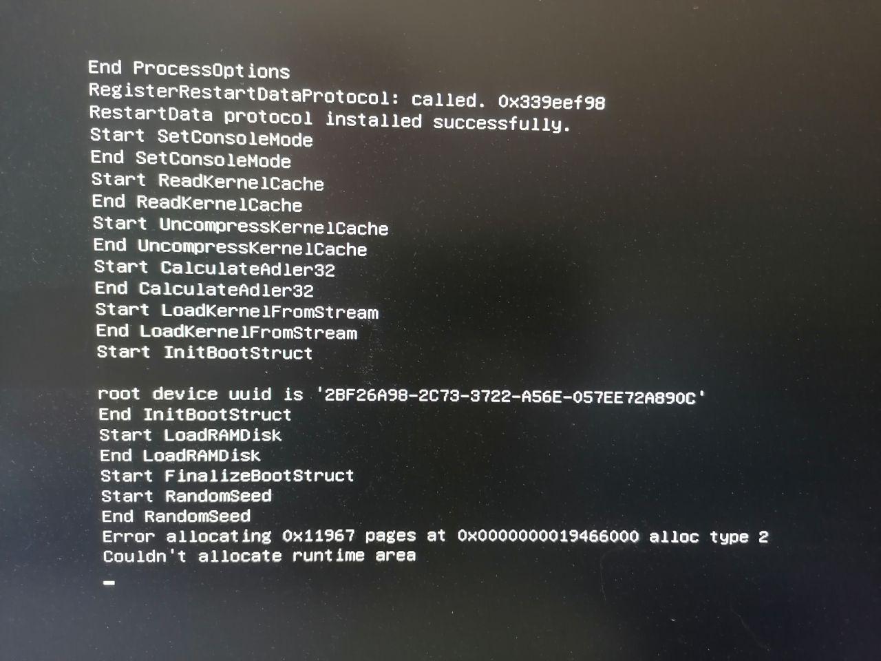

  • Hallo, derHackfan . Merci für den Hinweis. Ich schlage mich gerade mit der EFI/Clover-Konfig rum (Entweder läd er den Kernel nicht, oder couldn't allocate runtime area).

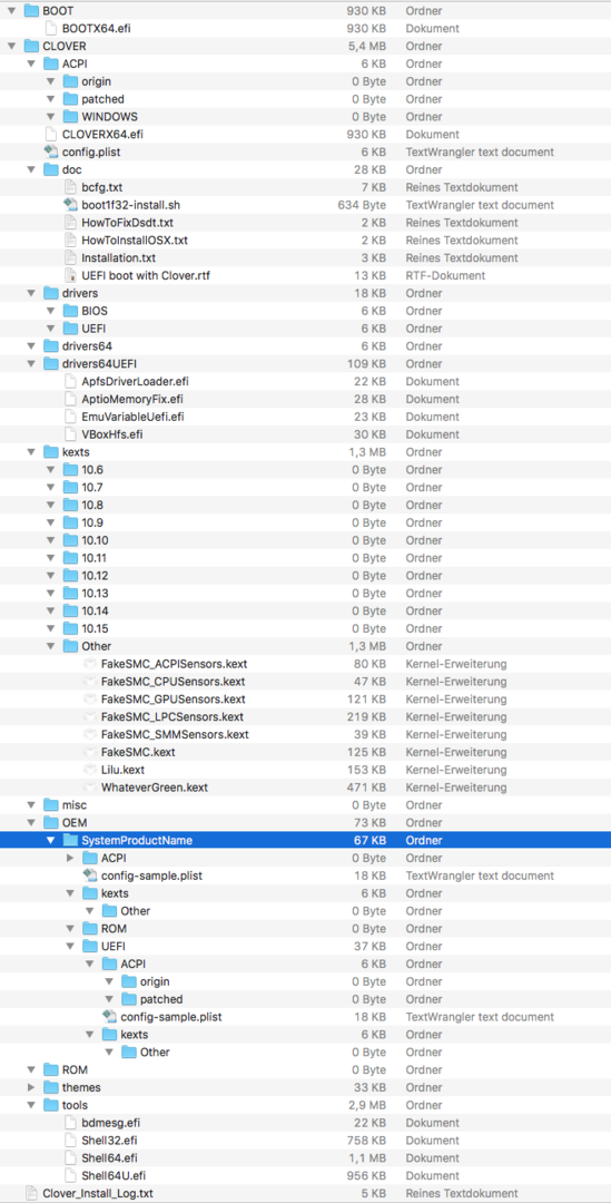

  • Naja deinen gesamten EFI Ordner als .zip ohne die Ordner APPLE und themes wäre deutlich hilfreicher als nur ein Bild davon. Gängige Methode hier.
    here we are :). (ordner APPLE habe ich scheinbar garnicht). an zippen und hochladen hatte ich in der Tat nicht gedacht.

  • Keine Ahnung, aber ich konnte da mit deinem... Was auch immer das sein soll, nichts anfangen. Ich habe dir jetzt mal einen neuen EFI-Ordner gebaut.

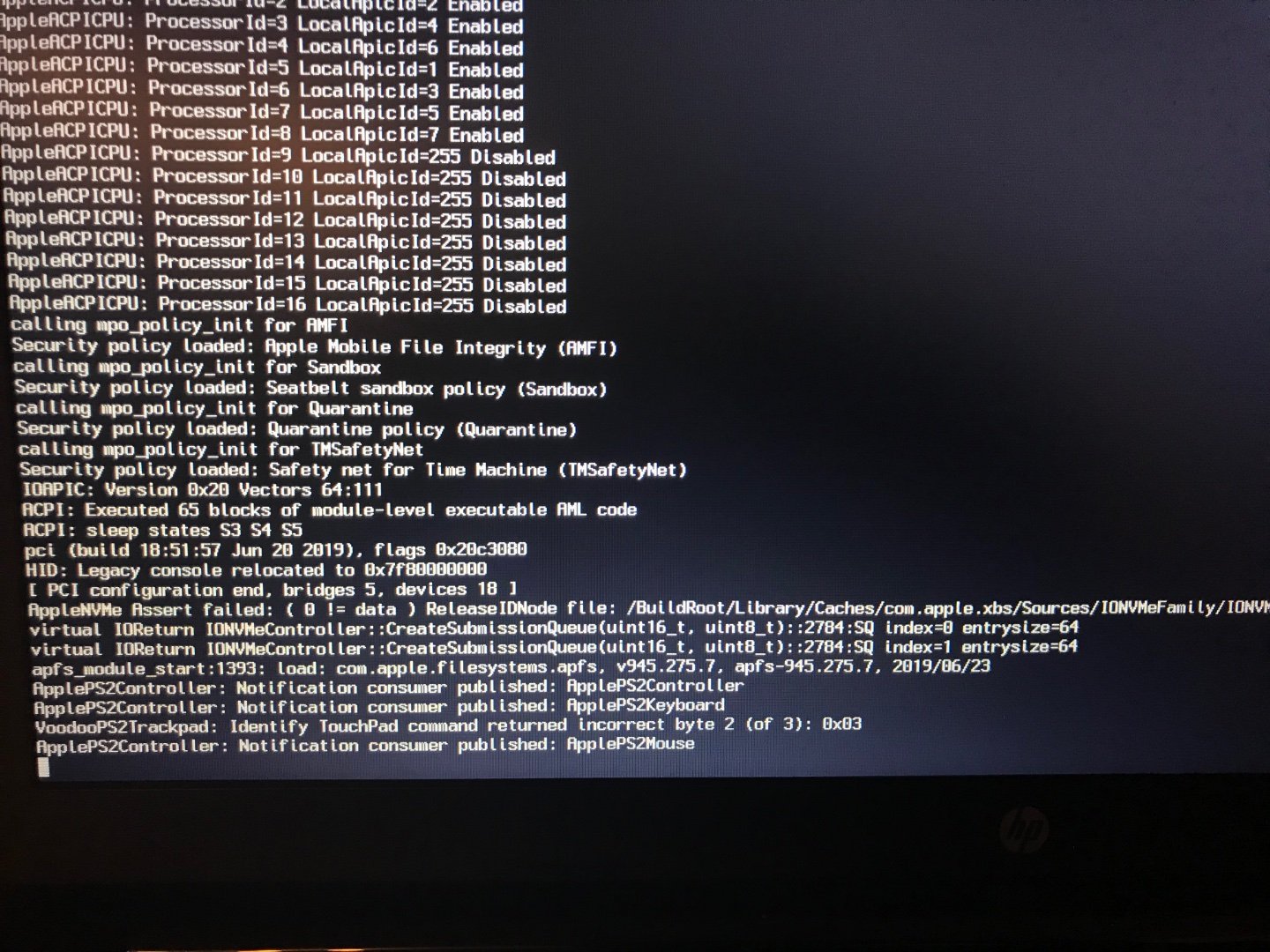

    Ich habe den Verbose-Mode (Bootflag -v) in deine config.plist eingestellt. Wenn beim nächsten Boot, irgendwas hängt, bitte abfotografieren und hier hochladen. Ich muss sehen, was du siehst.

  • hab die BIOS-Einstellungen nochmal überprüft und könnte keine Unstimmigkeiten finden. Habe dann wie vorgeschlagen die Interne Grafka deaktiviert und es auf die PCIe Garte geroutet. Davon wollte er aber garnicht booten, und gab auch kein zurück mehr. Habe dann Tabula Rasa machen müssen, BIOS reset gemacht, das PCIe-Grafka ausgebaut, nochmal alles eingestellt und dann mit nem frisch installiertem Clover-Stick gebootet. Er installiert... Ich lasse den Install jetzt erstmal fertig durchlaufen; die rx590 werde ich danach bestimmt auch noch aktiviert bekommen.
    Erstmal besten Dank für all deinen Input. Ich kann mir vorstellen, wie schwierig das ist, wenn man nur so unvollständige Brocken gezeigt bekommt. Merci :danke:
    EDIT1: wäre zu schön gewesen. während der 2. Stufe der Installation (von SSD) ist der Prozess eingefroren. Jetzt nach nem Reset stehen zwar die anderen Bootoptionen (Recovery, Install auf SSD, etc) mit in der Liste, starten aber natürlich nicht vernünftig. auch das booten vom Stick scheitert wieder am fehlender allocate runtime area...
