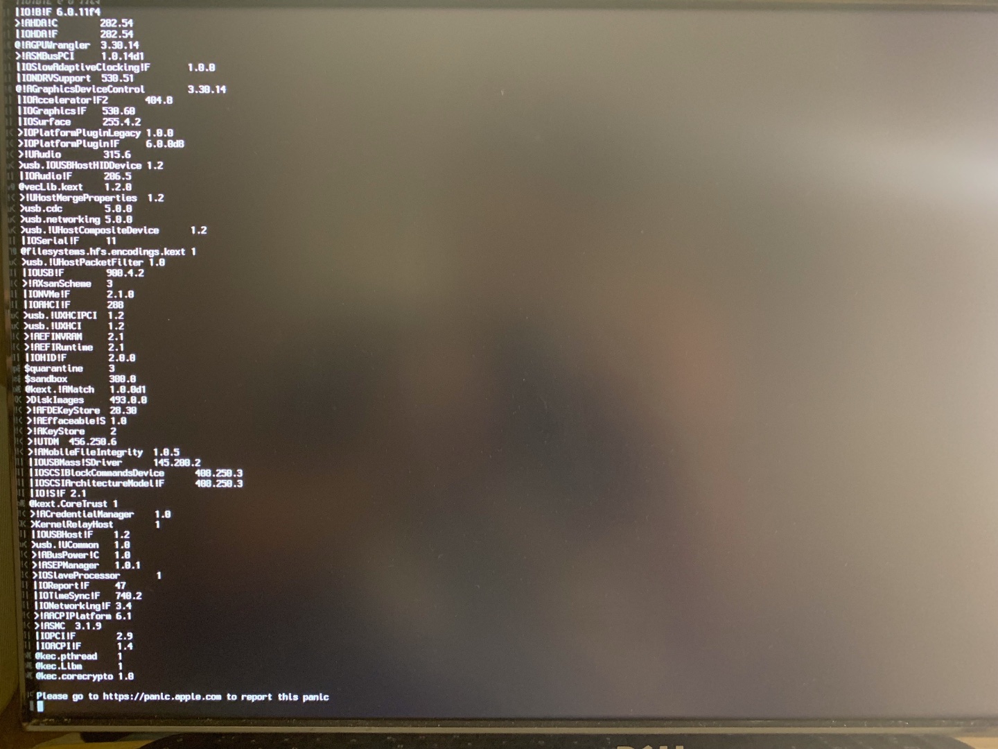

    Bei der Installation habe ich Stunden gebraucht um rauszufinden, dass der HDMI-Ausgang anscheinend beim Init der GPU deaktiviert wird, und nur noch der VGA-Anschluss funktioniert. Das passiert genau hier:
    Hat irgendjemand eine Idee was da los ist?

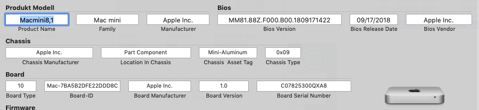

    Ausgangspunkt ist der Installstick von al6042 von hier: INSTALL-STICK FÜR DIVERSE SYSTEM-VARIANTEN (HIGH SIERRA 10.13.6 UND MOJAVE 10.14) nur abgeändert im SMBIOS auf Macmini8,1:

  • Was passiert, wenn du DVMT Pre-Allocated auf 64M oder 32M reduzierst?
  • Hi al6042 :)
    bei 32MB kommt eine Kernel Panic:

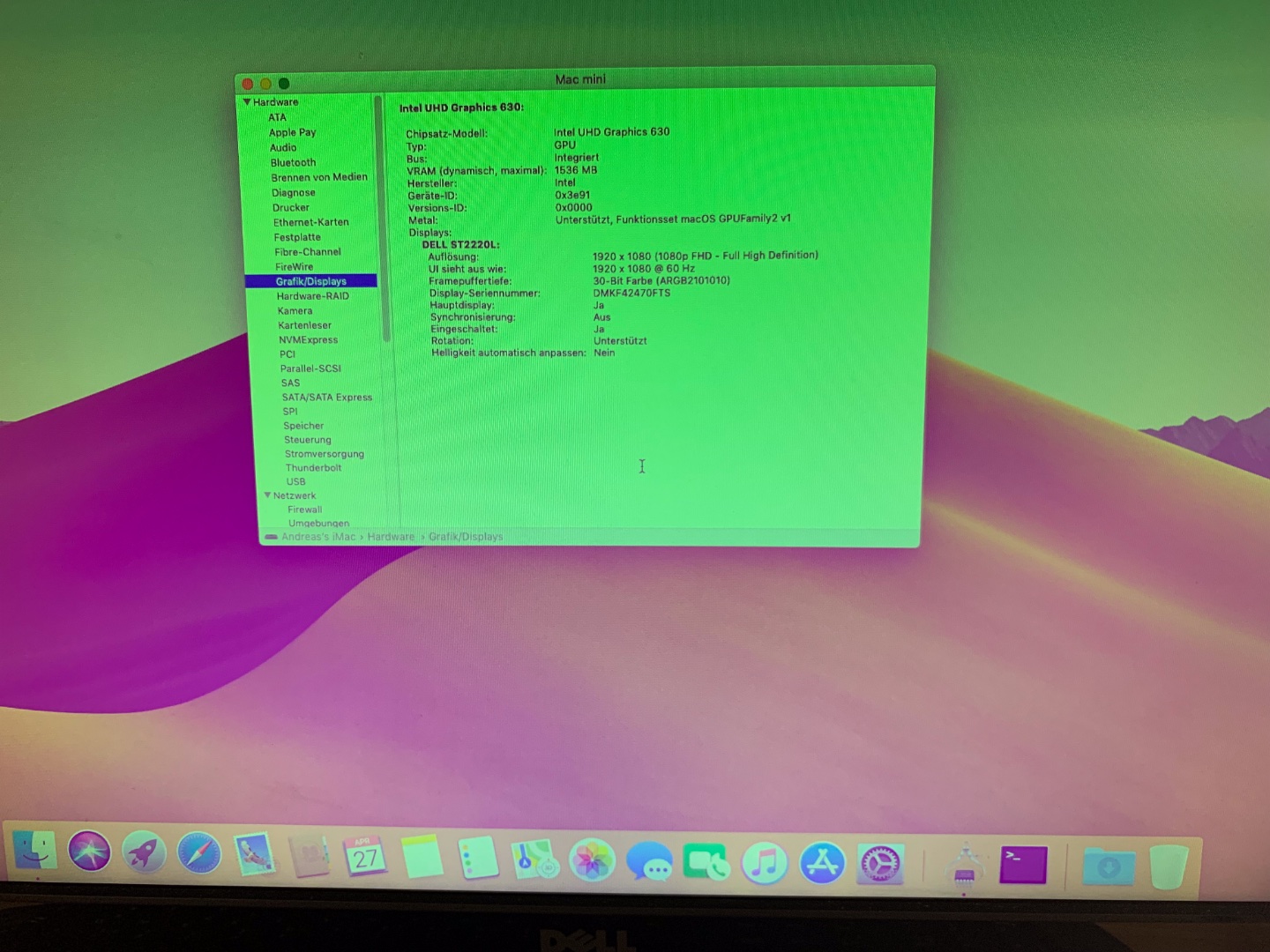

    bei 64MB funktioniert zumindest mal der DVI - allerdings ist das Bild mit einem pink-Stich versehen und HDMI geht nicht:
  • Allerhand...
    für den Pink-Stich gibt es folgende Hilfe -> Script gegen Pink-Screens via HDMI (dGPU und iGPU)
    Der könnte an der Stelle ggf. auch das HDMI-Problem lösen.
  • kleiner Teilerfolg :) Pink ist weg aber für die ersten Minuten sieht es so aus - danach ist es am DVI-Anschluss perfekt - am HDMI kommt immer noch nix raus
