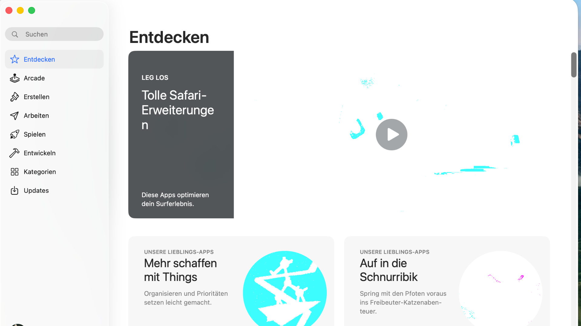

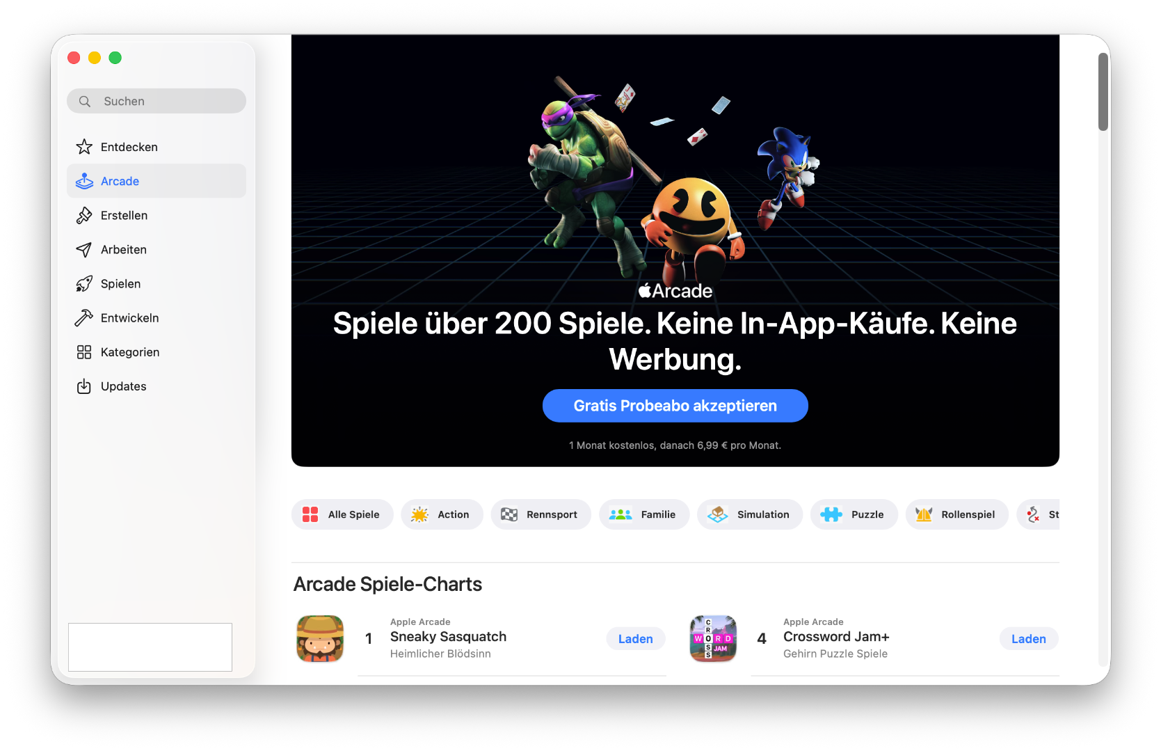

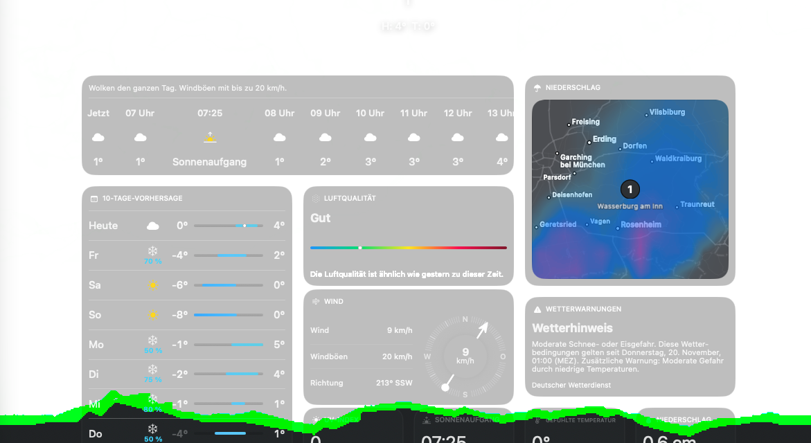

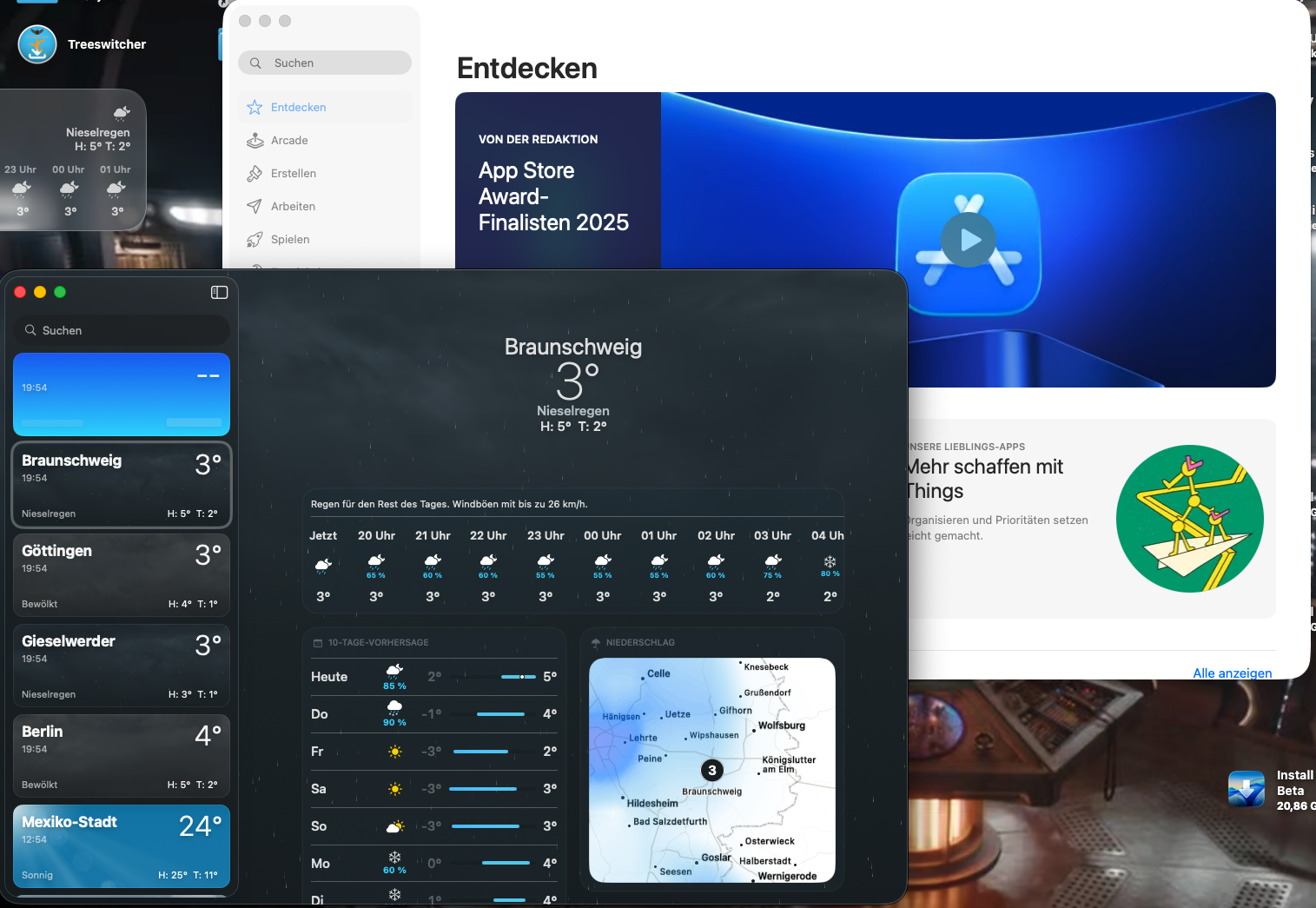

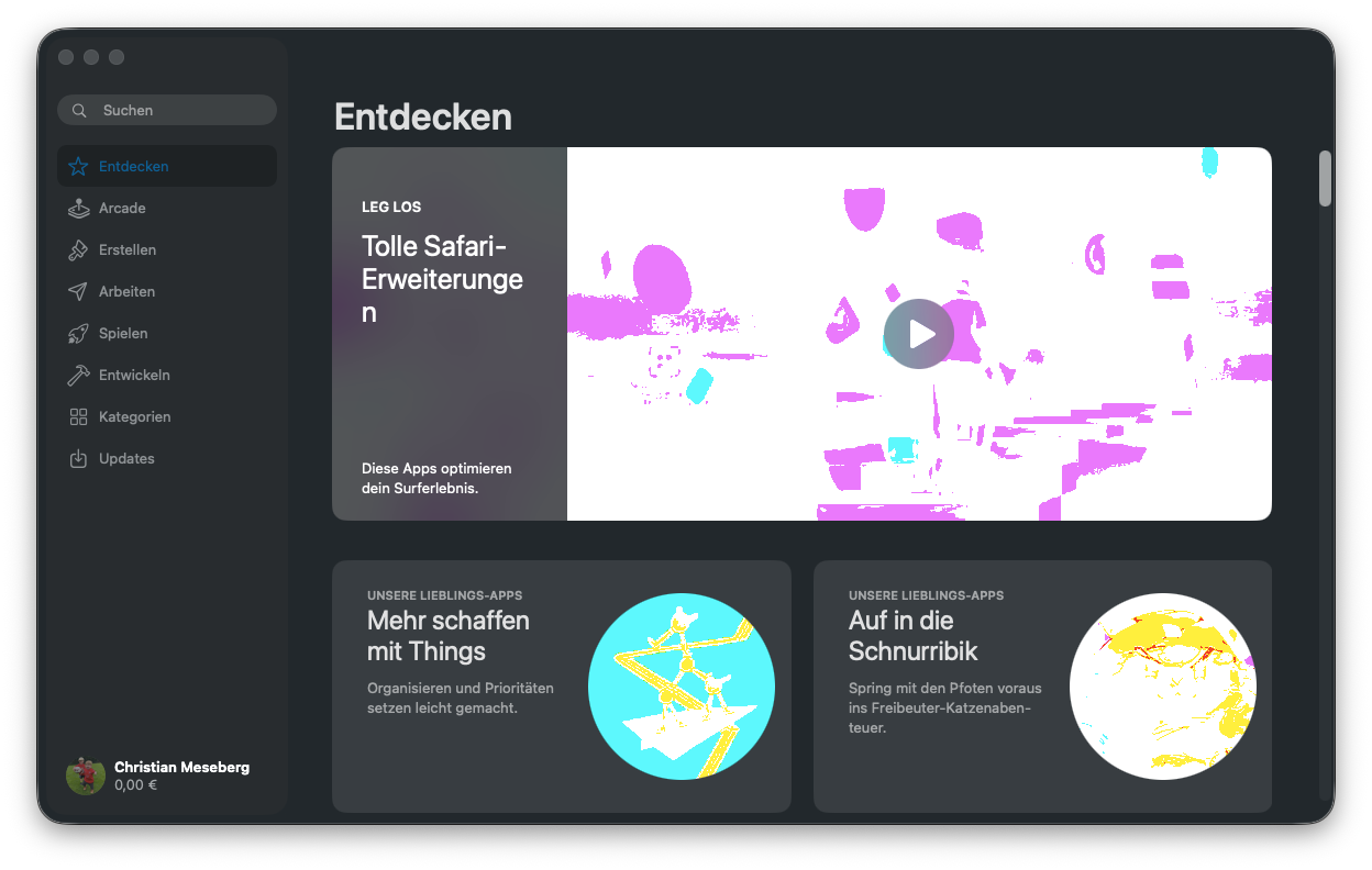

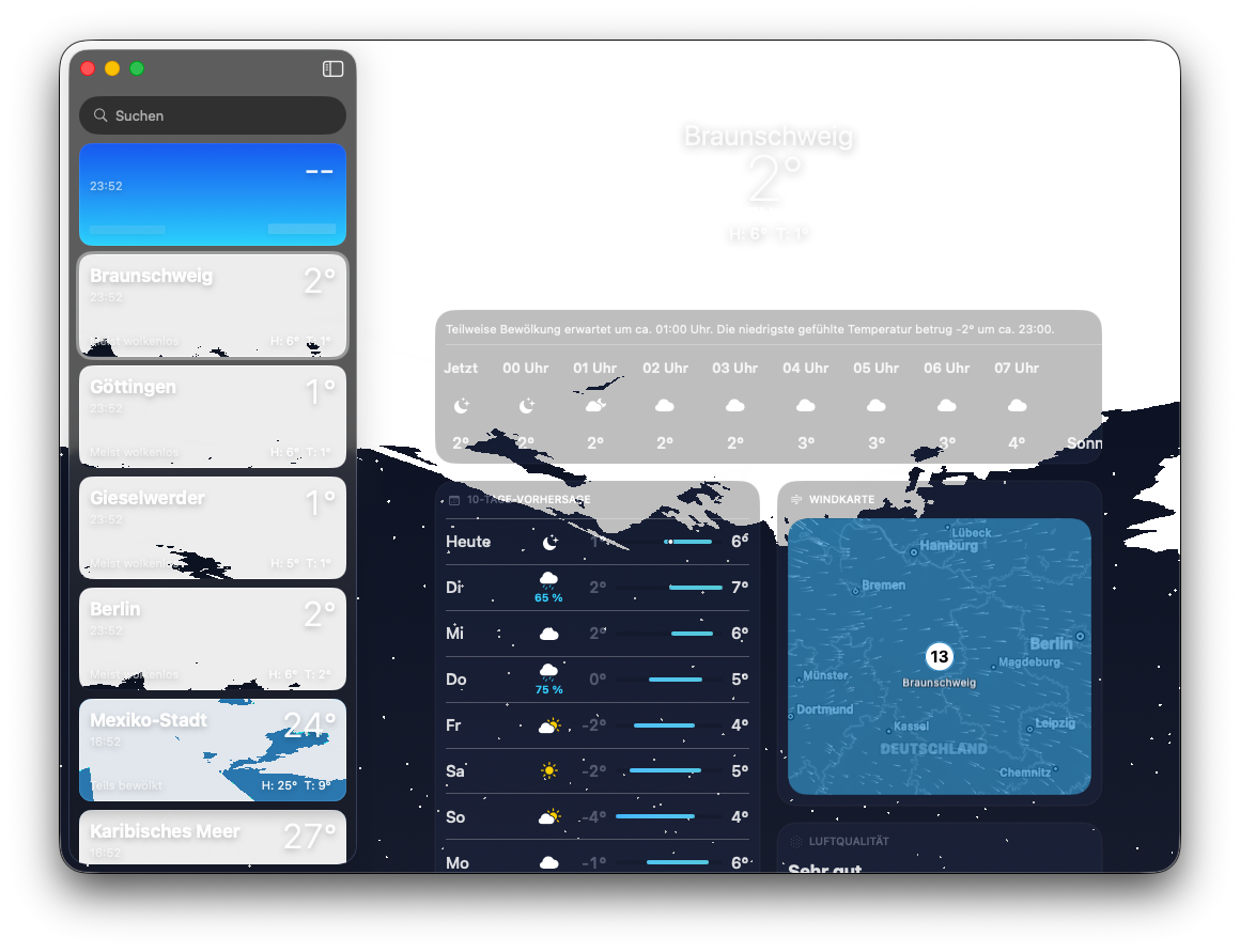

  • Irgendwie hat sich in diese Version macOS Tahoe 26.2 Beta 3 (25C5048a) ein Grafik-Fehler eingeschlichen:
    P.S.: Der Grafik-Fehler in AppStore und Wetter-App scheint auf die großen AMD-Grafikkarten beschränkt, auf meiner kleinen Kaffeemaschine mit Intel-Grafik UHD630 und WEG-Kext tritt er nicht auf, da sind die Flächen weiter vollständig und bunt. Ich werde weiter testen..
    What do you mean?
    i have a couple of 6950xt here and i cant see problem (if i have understood well your message)

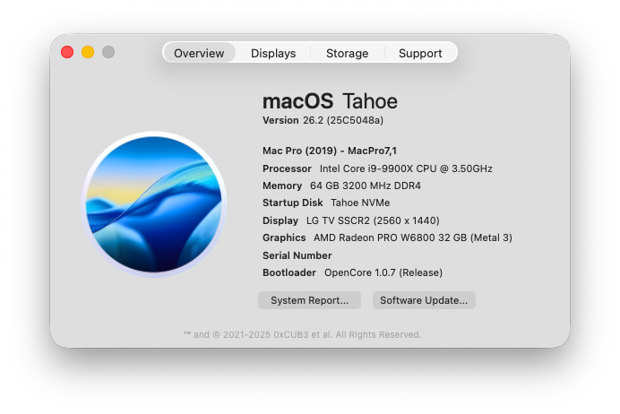

  • Mein X299er hat zur Zeit eine AMD Radeon PRO W6800 und eine AMD Radeon RX 6800 XT eingebaut, der Fehler tritt bei beiden Grafikkarten auf, unter Tahoe läuft er ohne WEG-Kext. Die eGPU Vega2 ist zZt. ausgeschaltet und abgekabelt, werde ich gleich aber auch noch probieren.
    Leider hab ich das Update nur über das kleine Paket installiert (ist sonst ja auch praktisch), ein großes zum drüberbügeln hab ich bisher auf der Dev.-Seite nicht gefunden..

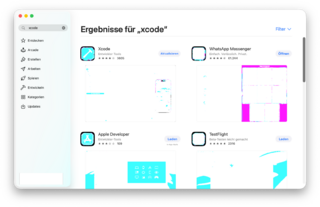

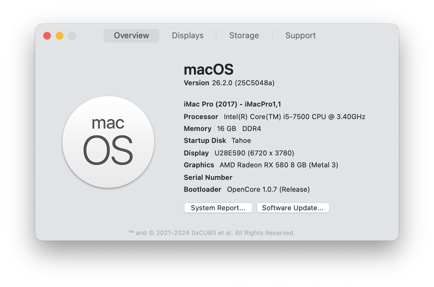

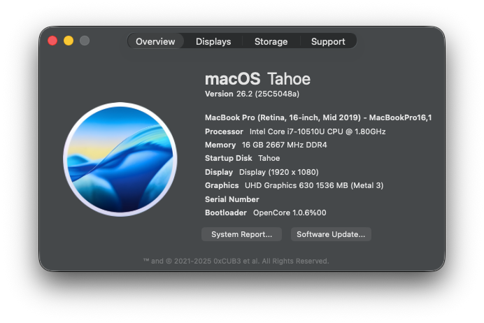

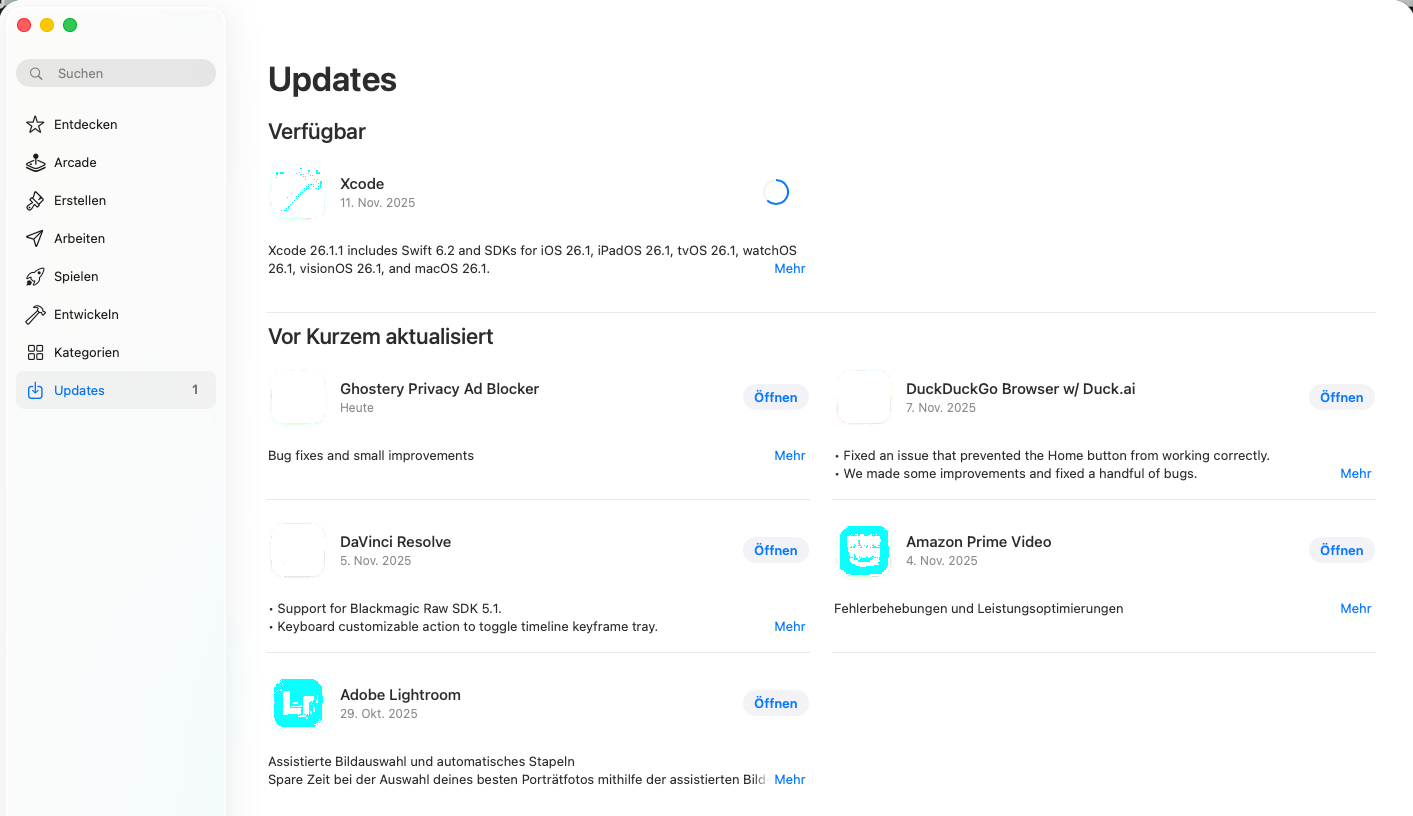

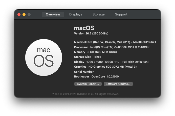

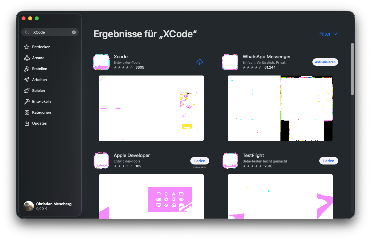

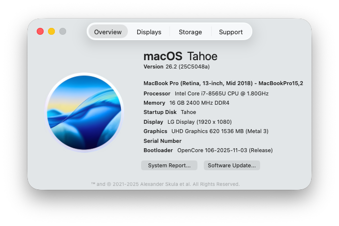

  • Auf dem KBL-Desktop installiert, diesmal ohne Probleme mit OCLP-Mod
    mit RX580 ebenfalls Glitches im Appstore
    EDIT: Auf dem T460 installiert, diesmal ohne Probleme mit OCLP-Mod
    mit Intel Graphics HD520 ebenfalls Glitches im Appstore
    EDIT: Auf dem T15 installiert, diesmal (fast) ohne Probleme mit OCLP-Mod. KDK musste aktualisiert werden, hat OCLP-Mod nicht automatisch erledigt.
    mit Intel Graphics UHD 630 ebenfalls Glitches im Appstore

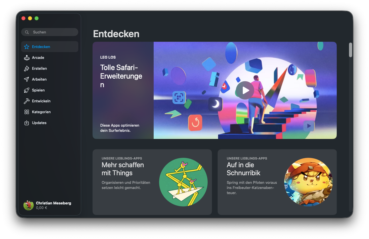

    Vor dem Update:

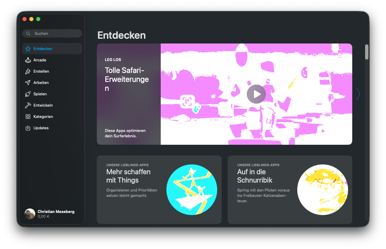

    nach dem Update:

  • Ich hab jetzt mal ne alte Sequoia-Platte direkt auf 25C5048a gebracht, da gibt es keine derartigen Grafik-Fehler.
    Wie groß war denn bei Euch das Installer-Paket? Könnte ein Update-Problem sein, bei mir hier mit dem kleinen Installer, s.o.. Das große Paket gibt es mit 17,37 GB inzwischen auch über ANYmacOS, Mr.Macintosh und die üblichen Verdächtigen als Link auf der Apple-Developer-Seite.

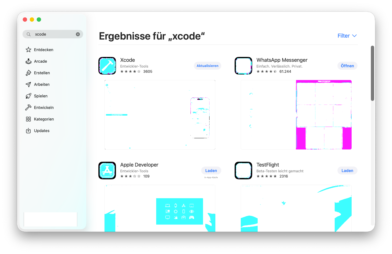

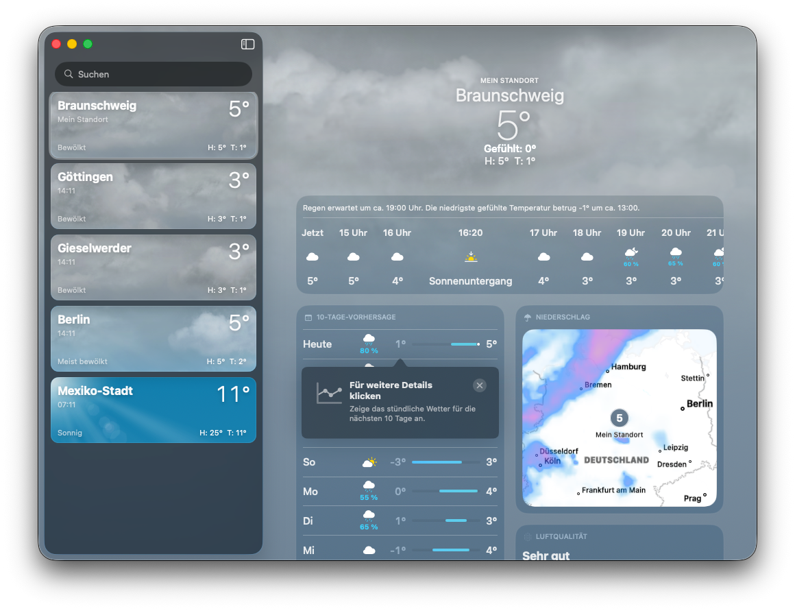

  • Das große Paket bringt leider auch nicht viel. Aber scheinbar habe ich den Übeltäter doch gefunden: bevor der OCLP Mod 3.0 die Sound- Aus- und Eingänge modifiziert hatte, lief zumindest das Wetter wieder normal, den Appstore hatte ich so schnell nicht aktiv. Aber ohne den Patch hab ich kein Mikrofon für Siri & Co. ...
    Also noch ne Runde, jetzt hab ich ja Zeit! Der Ton-Ausgang läuft bei meinen Rechnern über den Bildschirm mit HDMI oder DP, also kommt der Voodoo-Kext ohne HDMI nicht in Frage. Aber wenn ich mich recht entsinne, hatten wir das bei uralten Clover- und Chamelëon-Installationen aber schon einmal gelöst.
    P.S.:
    So sehen die App-Farben ohne OCLP-Patch aus. Hm! Entweder Mikro oder richtige Farben. Irgendwo hab ich noch ne USB-Mini-Sound-Karte.

  • Bin wieder dabei!
    Fehler war:
    Whatevergrenn kext und USBMap war aktiviert.
    Nach deaktivieren läuft wieder alles!
  • bevor der OCLP Mod 3.0 die Sound- Aus- und Eingänge modifiziert hatte, lief zumindest das Wetter wieder normal,
    MacGrummel, kann ich bestätigen. Wenn ich patche, sieht's genauso wild aus:

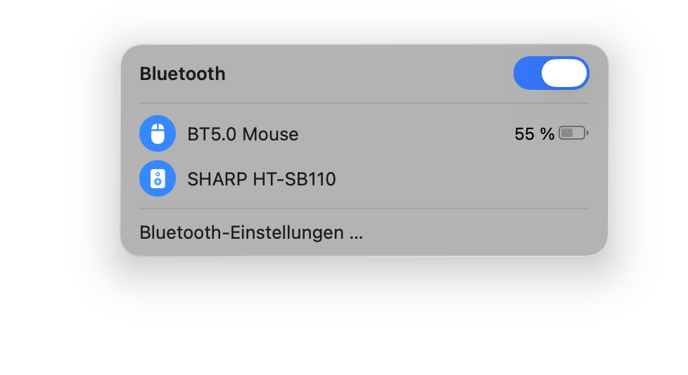

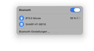

  • revpatches und es werde Color
    da ich die Sharp auch via BT nutzen kann, verzichte ich auf die Knebelei mit AppleHDA

  • FYI
    laobamac_yyds
    Posted 1 hour ago
    @eSaF@schrup21
    Hi, I just finished school.
    This problem cannot be solved temporarily because it was not caused by us.
    This is because Apple has not released the KDK for 25C5048a, and the current matching strategy automatically installs the KDK for 25C5037j.The KDK of 26.2B2 is not fully compatible with 26.2B3.
    The only thing we can do is wait.
  • Ja, das war mir auch schon aufgefallen. Das Blöde ist, dass beide Methoden auf Apples KDK angewiesen sind. Also erstmal mit USB-Mikrofon..
