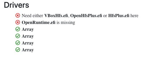

    Ich habe dann gleich mal mit der plist begonnen und bekomme nun folgende ANzeige die ich nicht zuordnen kann, da ich dachte - ist doch eingetragen und hinterlegt?!

    Und vielleicht hast du einen Satz zu den beiden Einträgen? Bin ich da begrenzt und drüber?
    Nachtrag: ich habe gerade festgestellt, das dass Tool wohl nicht up to date ist https://opencore.slowgeek.com/
    (OpenCore v0.6.6)

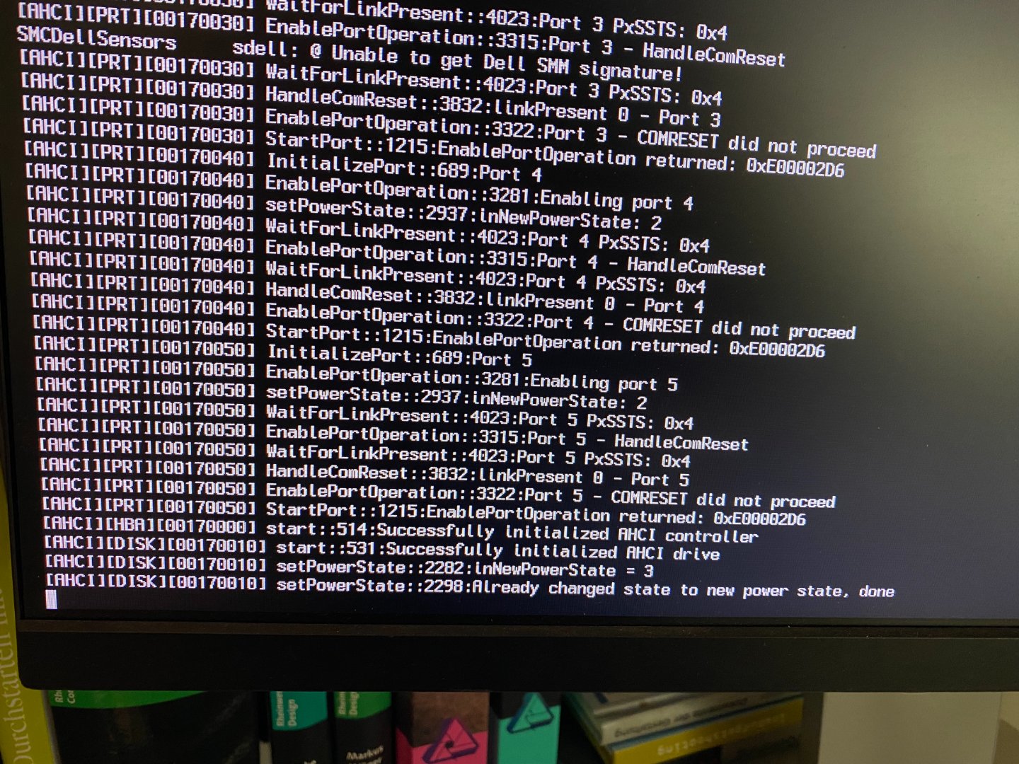

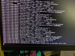

    bekomme ich nun ein optisches Auswahlmenu beim Start mit efi und sequoia(win fehlt)
    und er bleibt hier hängen:
    4 Mal editiert, zuletzt von crashT ()

    das sieht glatt so aus, als wenn du die "webanwendung" ala sanitichecker -> https://opencore.slowgeek.com/ benutzen würdest, diese ist nicht mehr aktuell (oc version 0.66) im zusammenhang mit dem aktuellen stand vom opencore bootloader. der hat den stable stand 1.0.5 sowie 1.0.6 dev.
    nehme dafür bitte die opencore auxiliarity tools, darin ist ocvalidate integriert, und "sagt" dir wenn in der efi ansich etwas nicht stimmt, oft reicht nach dem "meckern" die diskette anzuklicken. es sagt dir auch auch was wo gesetzt werden muß, damit die efi von der struktur ansich "richtig" ist.

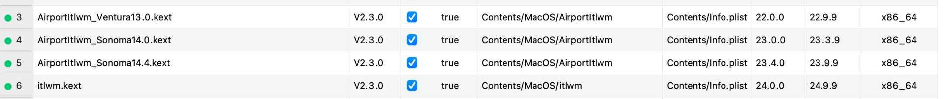

  • Die Fenvi T919 läuft ohne Eingriffe nativ bis zum letzten Release von Ventura.
    Ab Sonoma braucht WLAN die Patches . Bluetooth läuft unter Sequoia noch nativ OOB.

  • crashT es gibt hier im Forum eine Anleitung von MacGrummel.
    Genau durchlesen. Erscheint am Anfang etwas undurchsichtig.
    Aufpassen bei den Kext-Paketen. Gibt es für Sonoma und Sequoia.
    Möchte man mit Sonoma und Sequoia arbeiten, dann kann man die Kexts mit Min.Kernel-Max.Kernel laden. So wie ich das bei meinem Lenovo T15 für WLAN mache, siehe Bildschirmfoto. Verstanden?
    Anleitung für Broadcom-WLAN-Patch unter macOS Sonoma
