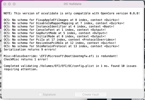

    Ich habe dann gleich mal mit der plist begonnen und bekomme nun folgende ANzeige die ich nicht zuordnen kann, da ich dachte - ist doch eingetragen und hinterlegt?!

    Nachtrag: ich habe gerade festgestellt, das dass Tool wohl nicht up to date ist https://opencore.slowgeek.com/
    (OpenCore v0.6.6)

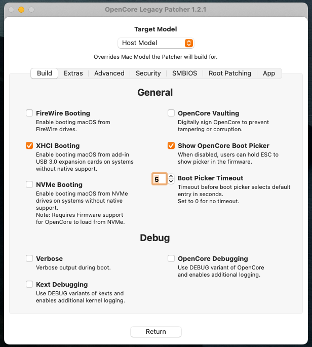

    Install USB mit Sonoma(mit OpenCoreLegacyPatcher) erstellt, EFI gebootet, deine EFI rein und ab damit - läuft sich tot.

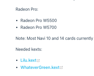

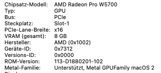

    Hier mal die abschließende Info zum Thema Stand 12/23 aus einem anderen Forum von einem hilfreichen User dort:
    Die W5700 hat eine Navi 10-GPU, die ist an sich unter macOS lauffähig; beim Mac Pro besteht aber das Problem, dass dessen CPUs keine AVX2-Befehle verarbeiten können.
    Bis einschl. Monterey geht es so, ab Ventura und höher wird ein Patch gebraucht, der noch nicht entwickelt wurde und aktuell nur für Polaris- und Vega-Karten bereit steht: Doku
    Erst mal solltest du den verbose Mode aktivieren und davon ein Screenshot hochladen, dann weiß man wo der hängt oder ein Debug log wäre noch besser.
    NootRX kext macht die ganze Sache nicht besser, da dein Pro W5700 schon native von macOS unterstützt wird.
    Danke Bob für Deine Geduld.
    verbose Mode -> Wo? -> hab im OCP was gefunden und probiere das aus
    Debug log -> wo, und wie komme ich danach an die Logs? -> hier gilt das gleiche, wie man dann an die Logs kommt weiß ich noch nicht

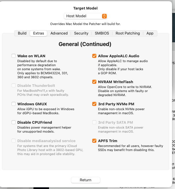

    Hier mal die config aus dem OCP:
    Building Configuration for external: MacPro5,1
    Build folder already present, skipping
    Deleting old copy of OpenCore folder
    - Adding OpenCore v0.9.6 DEBUG
    - Adding config.plist for OpenCore
    - Adding Lilu.kext 1.6.7
    - Enabling Rosetta Cryptex support in Ventura
    - Adding CryptexFixup.kext 1.0.2
    - Adding SurPlus Patch for Race Condition
    - Adding NoAVXFSCompressionTypeZlib.kext 12.3.1
    - Adding NoAVXFSCompressionTypeZlib-AVXpel.kext 12.6
    - Enabling legacy power management support
    - Adding AppleIntelCPUPowerManagement.kext 1.0.0
    - Adding AppleIntelCPUPowerManagementClient.kext 1.0.0
    - Overriding ACPI SMC matching
    - Adding ASPP-Override.kext 1.0.1
    - Adding ExFatDxeLegacy.efi
    - Adding USB 3.0 Controller Patch
    - Adding XhciDxe.efi and UsbBusDxe.efi
    - Enabling CSM support
    - Adding PCI Bus Enumeration Patch
    - Adding AppleMCEReporterDisabler.kext 1.0.0
    - Adding Intel82574L.kext 1.0.0
    - Adding ECM-Override.kext 1.0.0
    - Adding CatalinaIntelI210Ethernet.kext 1.0.0
    - Enabling BCM94328 Networking Support
    - Adding corecaptureElCap.kext 1.0.1
    - Adding IO80211ElCap.kext 2.0.0
    - Adding WhateverGreen.kext 1.6.6
    - Adding Mac Pro, Xserve DRM patches
    - Adding AppleALC.kext 1.6.3
    - Adding AppleGraphicsPowerManagement Override
    - Adding KDKlessWorkaround.kext 1.0.0
    - Fixing Legacy Bluetooth for macOS Monterey
    - Adding BlueToolFixup.kext 2.6.8
    - Adding Bluetooth-Spoof.kext 1.0.0
    - Adding SATA Hibernation Patch
    - Enabling SMC exemption patch
    - Adding SMC-Spoof.kext 1.0.0
    - Adding ipc_control_port_options=0 to boot-args
    - Adding AutoPkgInstaller.kext 1.0.3
    - Set SIP to allow Root Volume patching
    - Allowing FileVault on Root Patched systems
    - Enabling KC UUID mismatch patch
    - Adding RSRHelper.kext 1.0.0
    - Disabling AMFI
    - Adding CSLVFixup.kext 2.6.1
    - Disabling SecureBootModel
    - Enabling AMFIPass
    - Adding AMFIPass.kext 1.4.0
    - Adding FeatureUnlock.kext 1.1.5
    - Adding additional FeatureUnlock args: -disable_sidecar_mac
    - Disabling memory error reporting
    - Setting RestrictEvents block arguments: pcie
    - Adding RestrictEvents.kext 1.1.3
    - Setting RestrictEvents patch arguments: sbvmm
    - Adding USB-Map.kext
    - Adding UHCI/OHCI USB support
    - Enabling Verbose boot
    - Enabling DEBUG Kexts
    - Adding DebugEnhancer.kext 1.0.8
    - Enabling DEBUG OpenCore
    - Adding CPUFriend.kext 1.2.7
    - Adding OpenCanopy GUI
    - Adding bootmgfw.efi BlessOverride
    - Setting macOS Monterey Supported SMBIOS
    - Using Model ID: MacPro7,1
    - Using Board ID: Mac-27AD2F918AE68F61
    - Using Minimal SMBIOS patching
    - Setting Firmware Feature: 8e81fe137
    - Cleaning up files
    - Validating generated config
    beim erneuten Booten ist vom verbose Mode nichts zu sehen, alles wie immer = Logo + 50% Balken - nicht mehr und nicht weniger
    leider aktuell noch nicht erfolgreich, bleibt im Bootscreen nach wie vor mittendrin stehen(Apfellogo + 50% Fortschrittsbalken), was ist mit den Kext?
    Zitat EdgarsZimmer
    Hab mal den NootRX.Kext hinzugefügt und Whatevergreen.kext gelöscht. Probiere mal die EFI hier aus.
    Funktioniert leider auch nicht. Aber Danke! Selbes Ergebnis wie bisher (Apfellogo + 50% Fortschrittsbalken).

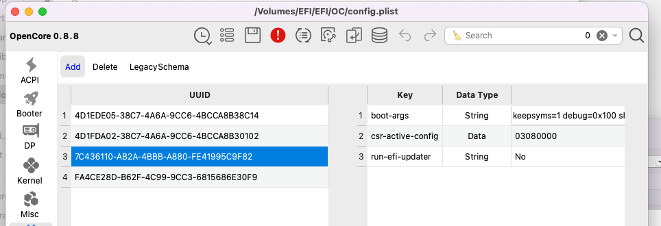

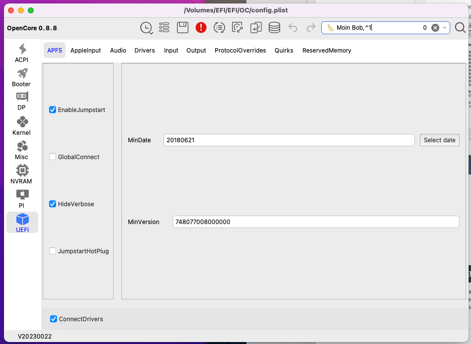

    ich habe vermeintlich die EFI(Mount ESP) der betroffenen Festplatte geöffnet, kann aber an keiner Stelle intuitiv etwas finden das "Boot arg" oder gezielt "agdpmod=pikera" enthält, bzw. keine Stelle an der ich in dem Toole Haken setzen, Einträge machen kann?! Was gleich kam, sind Warnungen.
    Kannst du mir evtl. sagen/schreiben was genau wo eingetragen werden muss?
    Ich habe die config.plist zus. im Texteditor offen.
