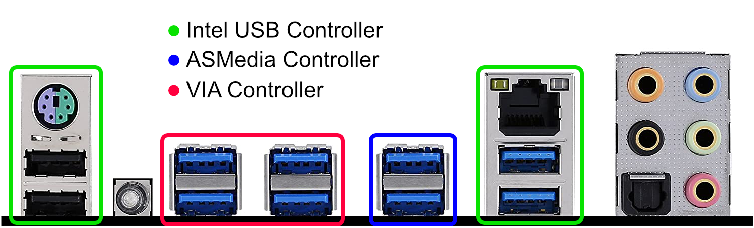

  • Ganz schön harter Brocken.
    Mobo: Msi X99A Sli Plus
    CPU: i7-5820K
    GPU: Radeon RX 580 (Polaris)
    HDD Setup: Crucial P2 - NVME M.2
    Wi-Fi/Bluetooth: Dell DW-1820A + NGFF to PCI-x1 adapter
    OpenCore Version: 0.7.2 Debug
    macOS Version: Catalina 10.15.7
    Letzte Aktualisierung: 29.09.2021
    https://github.com/gemini64/opencore-msi-x99a
    Ich möchte an dieser Stelle noch klarstellen, dass der i7-5820K keine integrierte Grafikeinheit hat.
    Auch dem Board fehlen die nötigen Anschlüsse.
