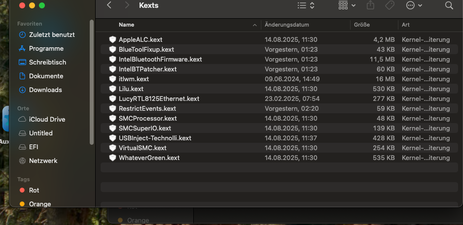

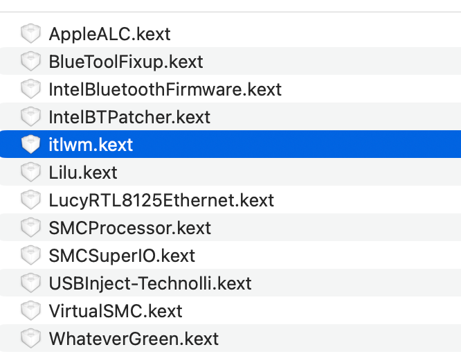

  • Hallo zusammen,
    bei mir bootet der Rechner jetzt. Ich erhalte einmal eine Memory Error Nachricht als Mitteilung und das LAN wird nicht erkannt. Lucy habe ich als kext geladen.
    Was mache ich falsch?
    Die BT kexts habe ich in dem Order aufgrund der Größe entfernt.
    VG,
    Andy
      (6,04 MB, 70 Mal heruntergeladen, zuletzt: )
    4 Mal editiert, zuletzt von andydragon ()

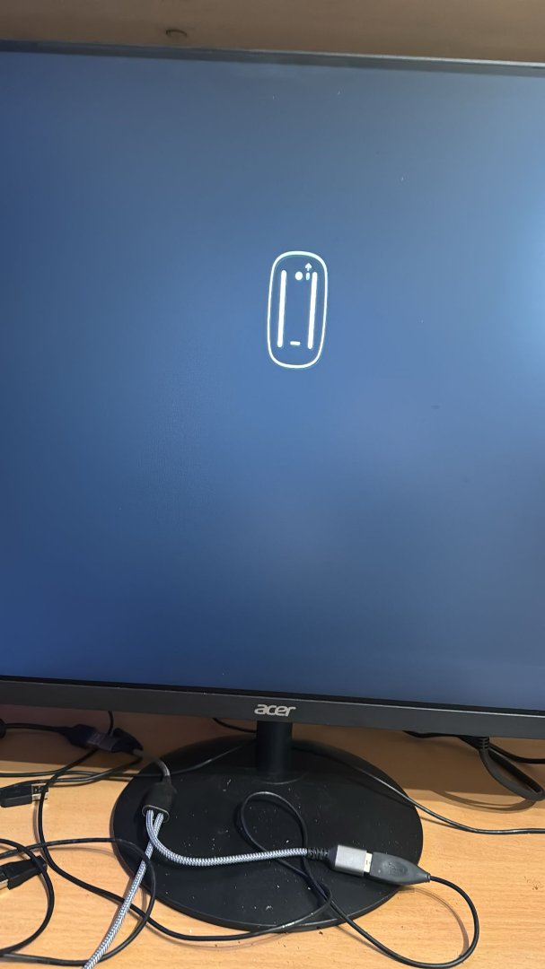

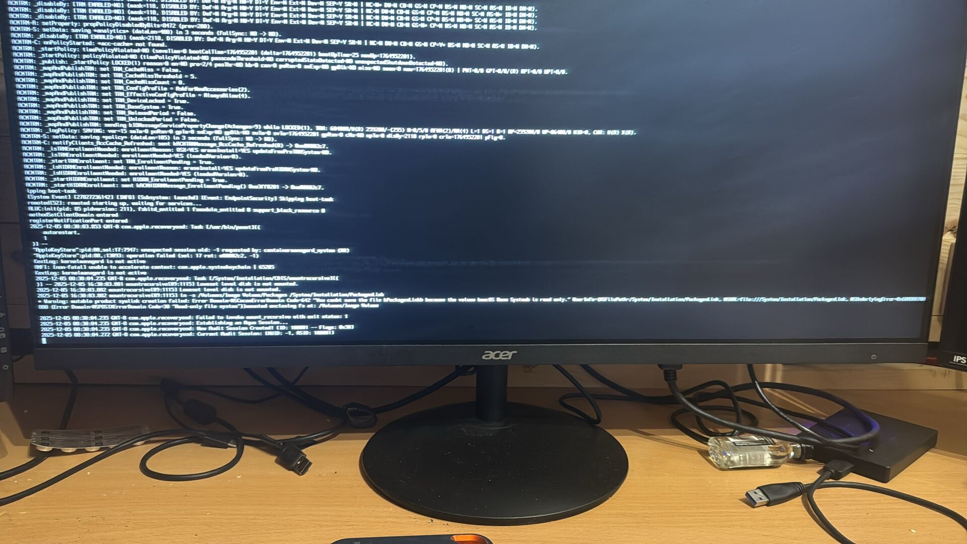

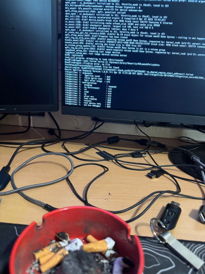

  • Hallo Ihr lieben,
    Ich will nicht aufgeben, mein neues Setup auf Hackintosh zu machen
    ich habe mir was überlegt, da ich kein USB 2.0 Port habe, dachte ich mir es könnte daran liegen.
    Ich habe mein USB Stick auf eine Festplatte 1:1 kopiert.
    Secure Schlüssel installiert, Es Bootet. nur ich komme nicht ins Setup. Warum auch immer. Das ist die nächste Fehlermeldung.
    Was bedeute dies?
    Siehe Bild 2 da habe ich eines andere Meldung. er bleibt dabei hängen.
    Habt ihr eine Lösung?
    PS: Die Boot Festplatte ist im PC eingebaut...

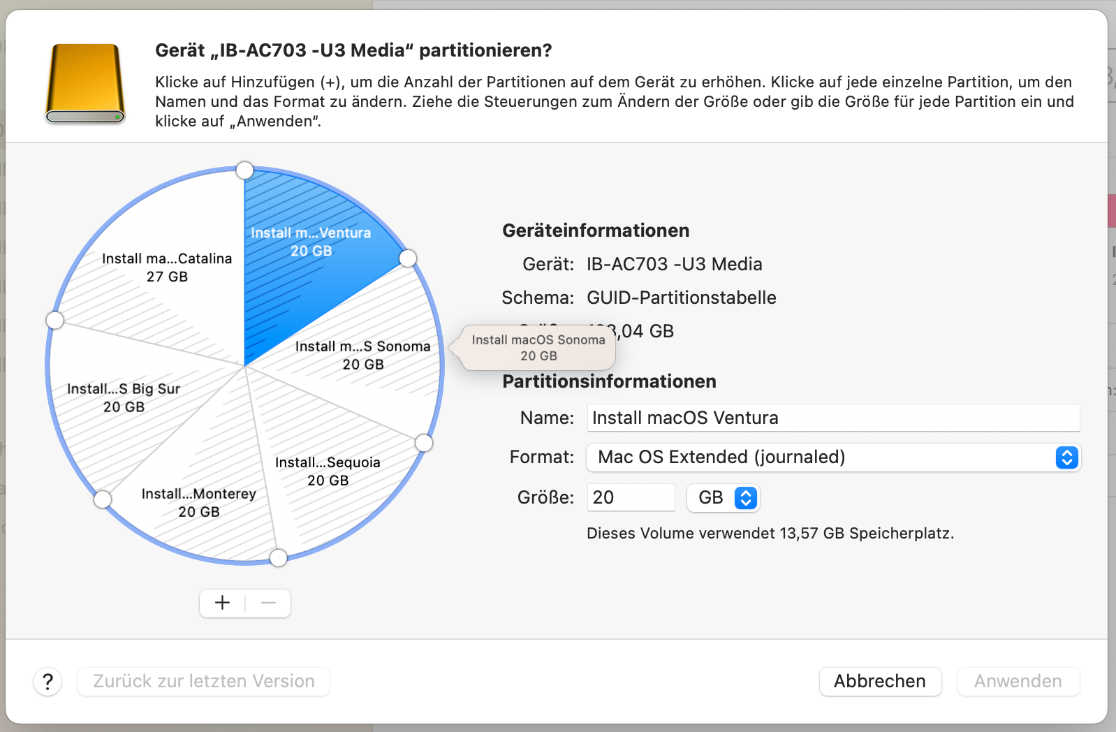

  • Die Installation kann nur von einem Installationsmedium erfolgen,
    dass mit HFS+ formatiert ist.
    Unter Mac OS kann man sich eine Festplatte in mehrere HFS-Partitionen unterteilen.
    In jede Partition kann man einen Mac OS Installer installieren.
    Das funktioniert am besten mit dem Programm Mist.
    https://github.com/ninxsoft/Mist
    Ich habe selbst so eine Multi-Installations-SSD.
    Dabei spielt es keine Rolle ob die SSD intern über PCIe oder SATA,
    oder extern über USB angeschlossen ist.
    Intern ist natürlich besser, weil du die volle Geschwindigkeit einer NVME-SSD oder SATA-SSD nutzen kannst. Das beschleunigt die Installation enorm.
    Ich selbst benutze für die Installation schon lange keine USB-Sticks mehr.
    Nur für die EFI hab eich bei der Erst-Installation einen Boot-Stick FAT32/MBR.
    Wenn du nur einen Rechner hast, dann kannst du die EFI auch auf die ESP der Installations-SDD packen.
    Es könne auch HDD verwendet werden. Dann aber möglichst 2,5".
    Da reiche auch ausrangierte Platten aus alten Notebooks.
    Ich benutze eine SATA-SSD von Samsung mit 128 GB.

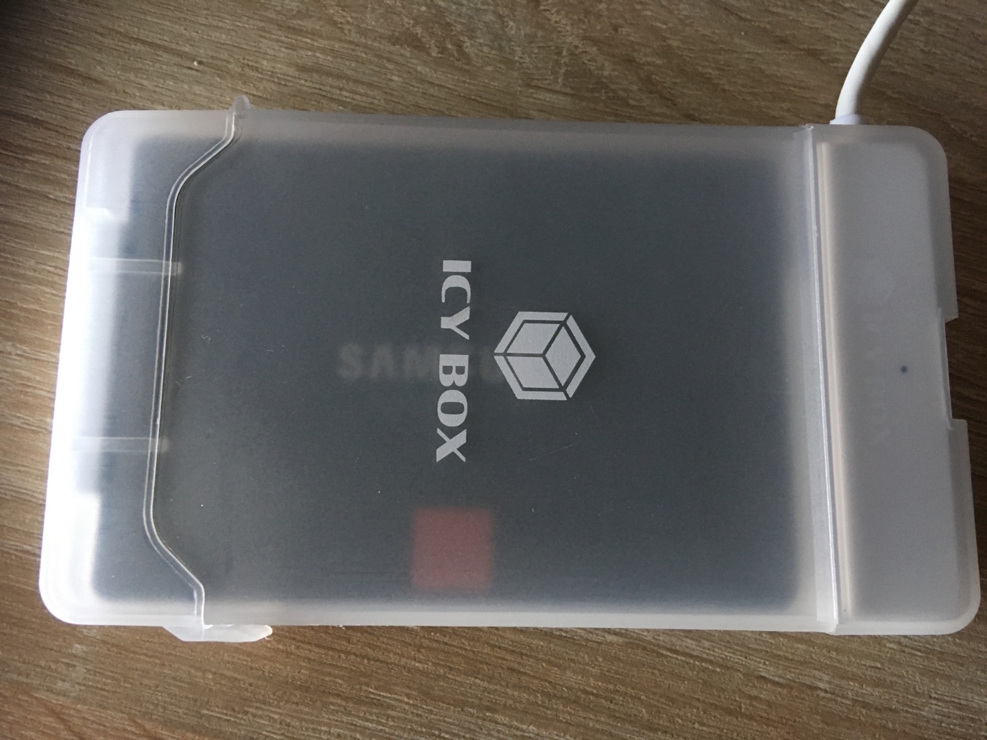

  • @bluebyte
    ja da habe ich gemacht, es ist eine alte 2,5 HDD SATA. Leider keine SSD mehr rumliegen.
    Damit wollte ich den USB Fehler aus schmerzen.
    Die 1 Partition ist die EFI und die 2. da das System drauf. Wird alles erkannt habe es gescheckt. Nur die Frage ist. Warum dann die Fehlermeldung...
    Ich kann auch eine NVMe Festplatte nehmen, aber das wollte ich nicht. Muss vorher viele Daten sichern.
    Es geht um die Erstinstallation

  • Michael1965
    die "mausanzeige" sowie auch das verbotsschild mit verwaschener schrift deutet auf den usb-port"probleme" hin, sprich wechsel den usbport :)
    lg :)
  • @apfel-baum: Ich benutze nicht mehr USB Stick sondern eine HD Festplatte. die ist mit einer Wechselrahmen im PC eingebaut.
    Meine USB Anschlüsse sind alle USB 3.1 bzw. 3.2 und USB C.
    Wie ich mal gehört habe, kann man nicht über USB 3 installieren. Stimmt das?
    L.G. Michael

  • ob man "nur" usb3 nicht installieren kann, kann ich dir so nicht sagen, denn die namensdeklaration zu usb hat sich verändert, sprich die bezeichnungen haben sich gewandelt.
    lg :)
  • Michael1965
    Screenshot mit der Maus deutet darauf, dass es keine Eingabegeräte erkannt wurde und es ist tatsächlich liegt an USBMap aber was du versuchen kannst alle kext oder ssdt bezüglich USBMap zu deaktivieren und nur XhciPortlimit unter kernel -> quirks zu aktivieren
  • Aha, so ist das. Er erkennt meine Maus und Tastatur nicht. Das ist nämlich eine Logitech Combi USB Schnurloses Setup
    Leider hat es nicht funktioniert

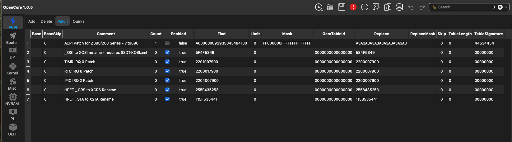

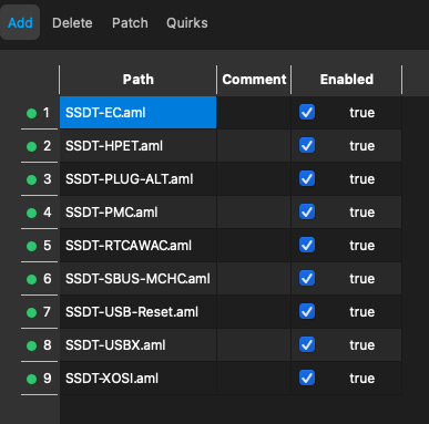

  • Guten Abend,
    das stimmt MacOS läuft bei mir, wenn auch nicht 100%tig perfekt.
    Mir war es wichtig, das ich ins Netzwerk komme und zukünftig evtl. das Bluetooth verwenden kann.
    Hierbei werde ich dann weitere Anpassungen vornehmen, das es besser läuft.
    Meine EFI teile ich gerne, wichtig zu wissen:
    SSDT habe ich über Windows mithilfe des entsprechenden Tools generieren lassen und dann in den Order ACPI eingetragen.
    Zusätzlich musste ich noch ein paar Parameter aus Youtube Videos übernehmen. Diese waren nie 100% korrekt und so wurde es nicht 1:1 übernommen.
    Das eine IntelBluetoothFirmware Kext habe ich aus Platzgründen entfernen müssen.
    Da diese Wlan und Bluetoothverbindungen mit meinem WlanModul noch nicht funktioniert kann man dies auch weglassen.
    Hier das YT Video was ich als Unterstützung parallel genutzt habe.
    Erste Überprüfung ob die Hauptkomponenten kompatibel sind.
    CPU und GPU sind zwingend erforderlich, alles andere ist vorerst zweitrangig.
    Bei mir fehlte die passende GPU also RTX 2080 TI auf RX 6800 umgestellt.
    https://github.com/lzhoang2801/OpCore-Simplify
    Hier ist die SSDT Tutorial
    https://dortania.github.io/Get…dt-methods/ssdt-easy.html
    VG,
    Andy

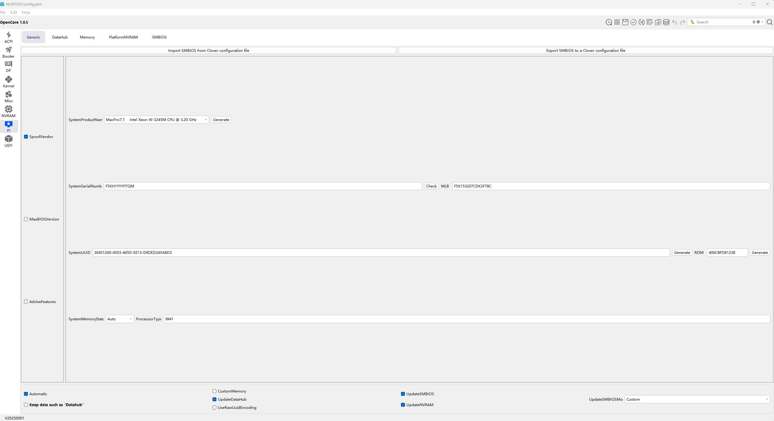

  • Hi liebe Leute,
    mein PC hat jetzt MAC OS Sequoia,
    es funktioniert bis jetzt ganz gut, nur mein WIFI und mein LAN Onboard nicht. Ich habe eine Fevi T919 Karte drin, die funktioniert.
    Ich gebe Euch mal die EFI, falls einer die benötig. Die Serie Nummer stimmt nicht mit meiner überein.
    Das ist für meinen Asus ROG STRIX Z890 E-Gaming mit AMD RX6900XT. bin echt zufrieden was ich gemacht habe. Hat eine weile gedauert, frag mich nicht wie ich das hinbekommen habe, ich weiß es selber nicht mehr aber es funktioniert.
    Die Einstellungen für das BIOS hat auch gedauert.
    Bin zufrieden.
